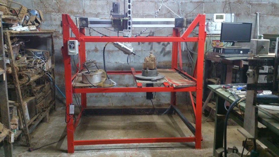

Predator писал(а):Смотрю megagad жути уже навёл и сейчас кое-кто уже понимает, что это действительно не станок, а табуретка :)
Без обид!
Такой жути навел что придется инжинера нанимать :thinking:

Да ладно вам, как станок по пенопласту вполне себе пойдет. В пенопласте +/- пару мм не роялит.
Про, что то отличное от пенопласта конечно можно забыть.

почитал . мое мнение такое . балалайка . вы считали осевые нагрузки ????? и динамические ????? и 500кг это не показатель
задавайте нагрузки не менее 100 Н. тогда будет все видно сразу . балка может и гуд . ва вот рама поплывет приторможении портала и кареток .

Ну так, а мы об чём? Человек хочет кроме пенопласта еще и алюминий драть :)
master_70 писал(а):мое мнение такое . балалайка . вы считали осевые нагрузки ?
master_70 писал(а):рама поплывет при торможении портала и кареток
Ну, как-то так...

пару мм. не страшно мы все равно после фрезеровки накидываем слой волокна с эпоксидной смолой + грунтовка , покраска там все 10мм выйдет,
тут вопрос в другом у меня в солиде балки любой толшины гнутся что то тут не так
тогда смысл мне его таким тяжелым делать?

Karen писал(а):тут вопрос в другом у меня в солиде балки любой толшины гнутся что то тут не так
Всё так - на самом деле мире состоит из мягких вещей! мир из пластилина :) Вопрос только в том какое усилие нужно приложить.
Гнётся всё - нужно смотреть на размерность прогиба. Некоторым и сотка - "смерти подобна", а некоторым и пару миллиметров - "вполне допустимый прогиб".

Karen писал(а):у меня в солиде балки любой толшины гнутся что то тут не так
Добро пожаловать в наш мир =) Здесь гнется все, даже литая чугунина если ножки не отрегулированы сворачивается в бараний рог при большой длине (не миллиметры, но достаточно, чтобы детали шли в брак в машиностроении).
Поэтому главное не балка, а как и чем эти балки связаны между собой. Возможно вам будет дешевле построить станок по пенопласту, а по дереву поменьше второй. Если же нужно и дерево на такой размер - то вес будет очень большой. Придется либо ферменную конструкцию пробовать делать, либо листами толстыми обвешивать чтобы был не пустой прямоугольник, но задача так или иначе не простая... Раз владеете САПРом, то все упирается только во время и логику...
Спасибо за правильный совет!
буду ориентироватся на пенопласт, но разве для пенопласта то что я нарисовал не слишком масивный?

Karen писал(а): буду ориентироватся на пенопласт, но разве для пенопласта то что я нарисовал не слишком масивный?
Ну скажем так: можно посмотреть на лазер (раскройщик) таких размеров, и принять поправку на то, что фрезер, даже по пенопласту - предполагает усилие, да и масса шпинделя больше массы головы лазера. Вам помимо усилий резания нужно еще чтобы собственная инерция его не болтала при работе, иначе если попадет в резонанс на какой-то траектории может и упрыгать, и износ будет большой, да и шум... Тут много факторов...
