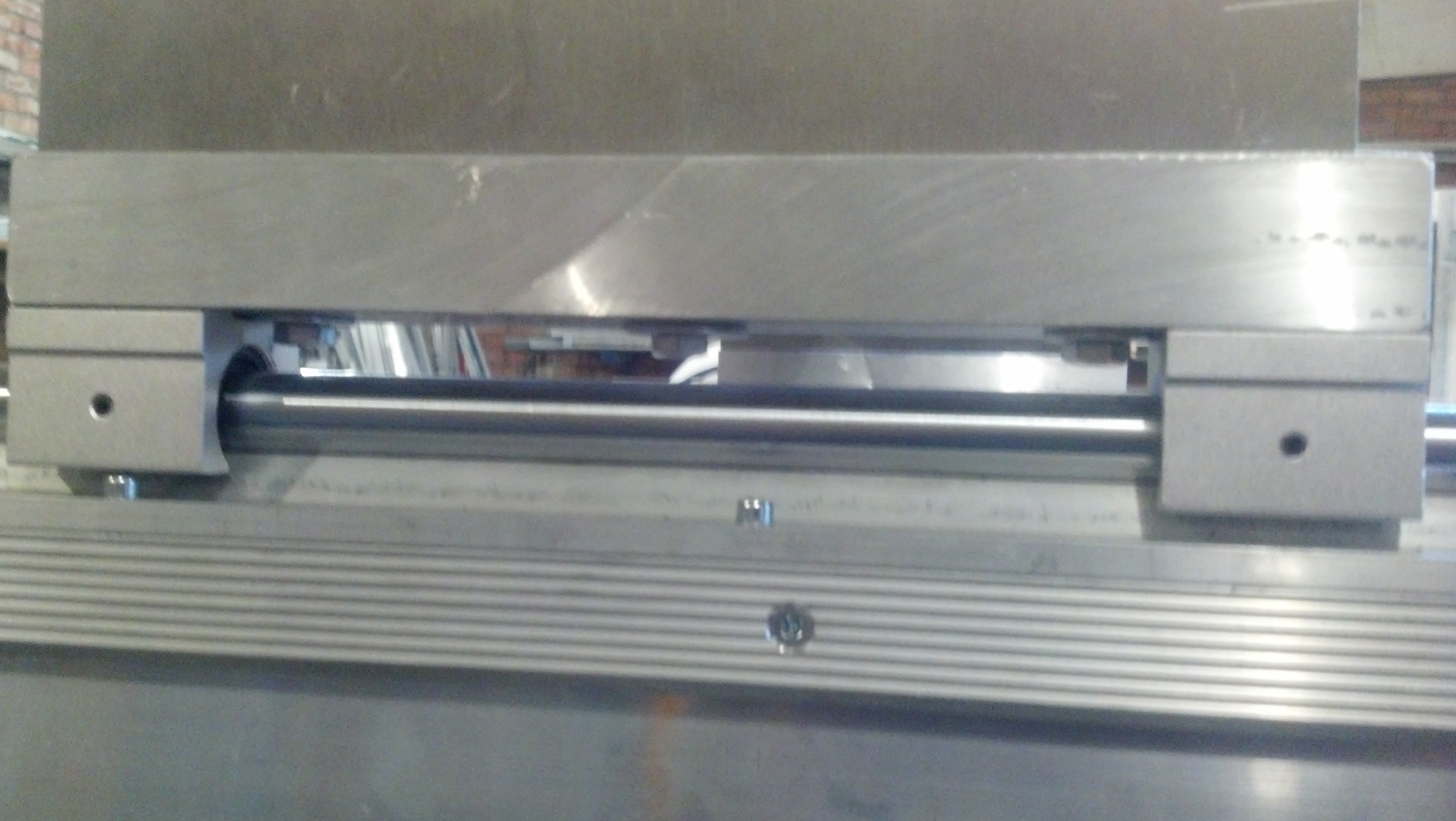

megagad
Сообщения: 3208
Репутация: 712
Re: фрезер чпу рабочее поле от 1000 по X, 800 по Y, 150-200
Сообщение megagad »
Вот вам по поводу "крепления" кареток:
Каретка оси Y тоже монолит, но с вырезом под держатель гайки. Две пластины позволят производить "юстировку" положения осей относительно друг друга. После юстировки всё заштифтовывается.

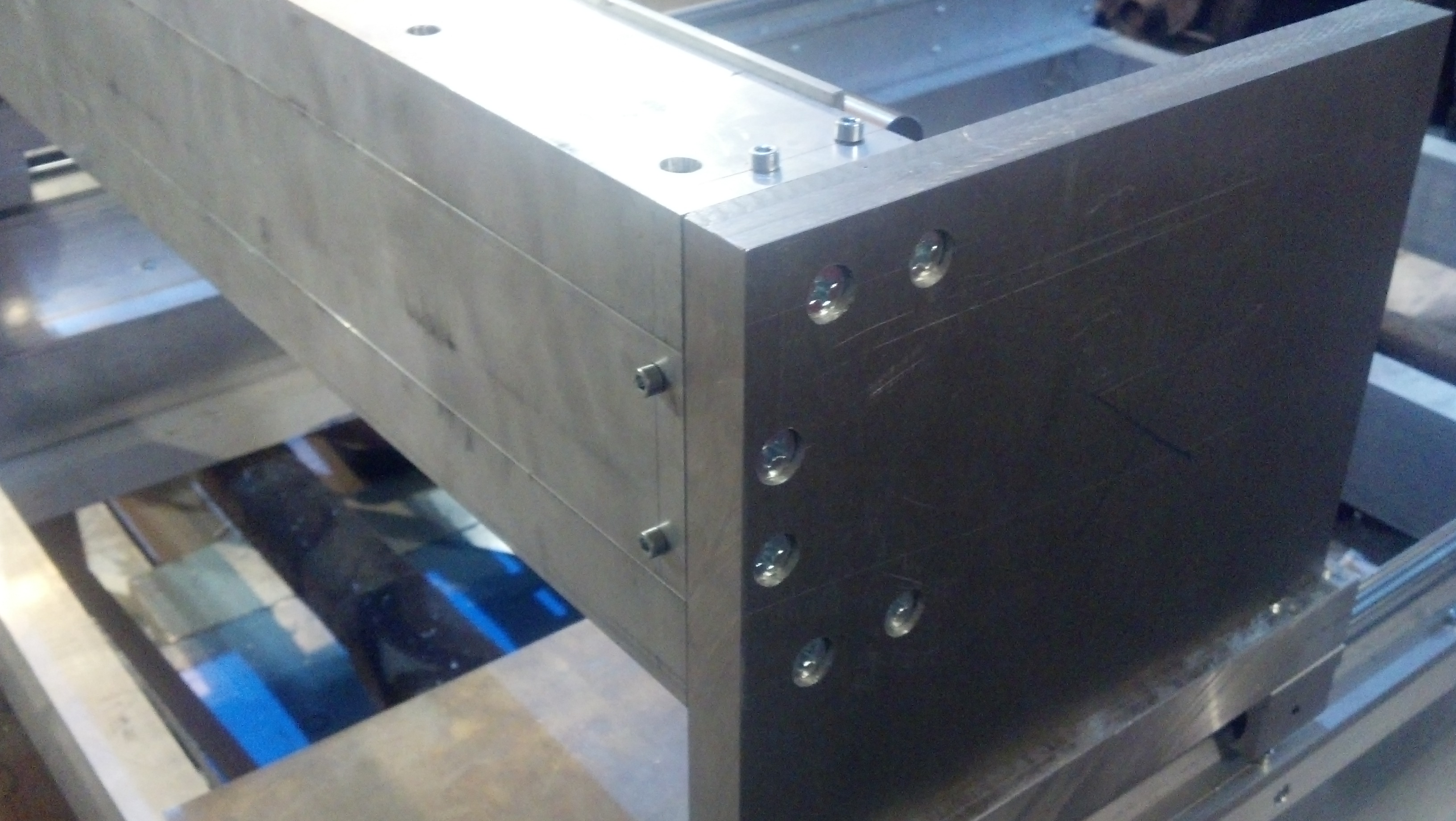

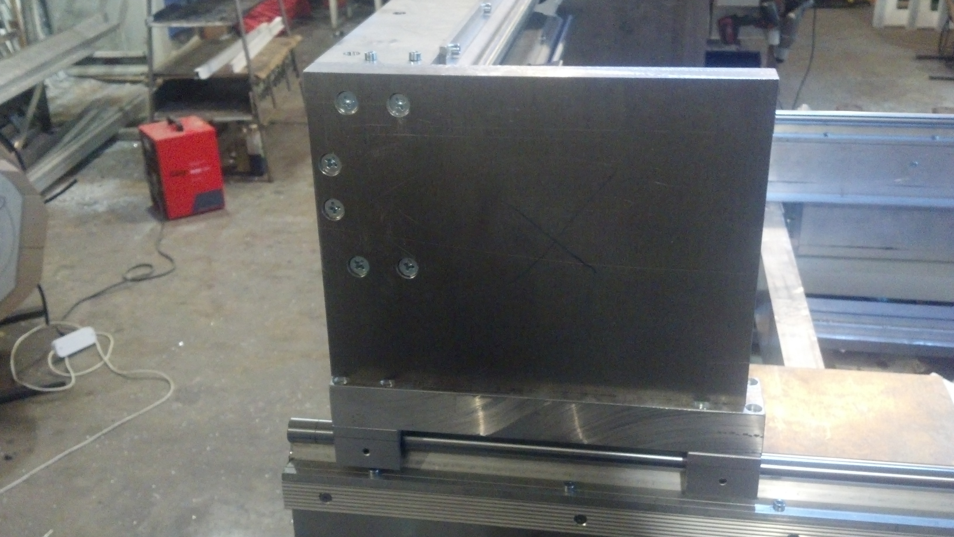

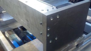

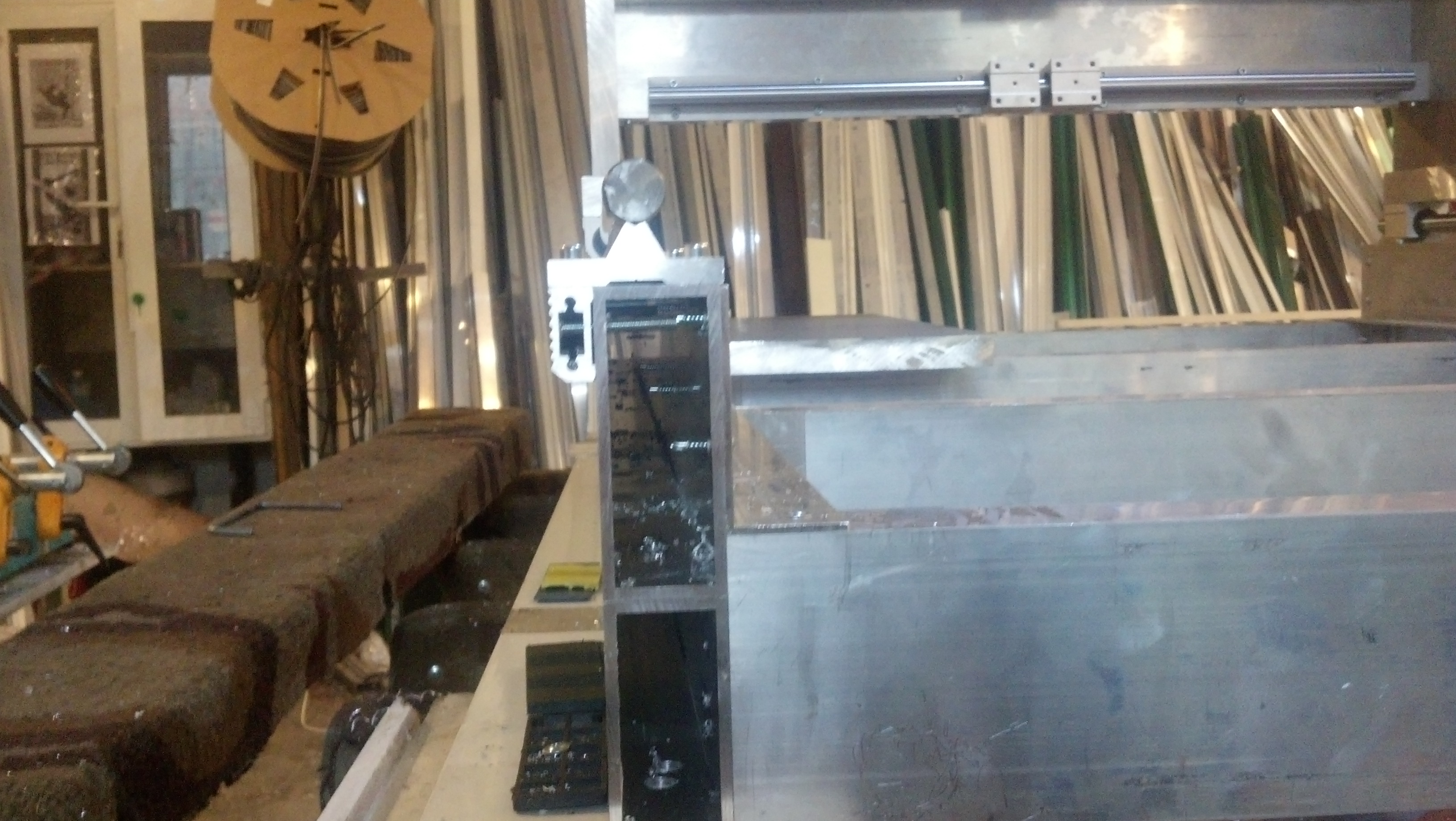

не большой фото отчёт о проделанной работе!)))
2015-03-21_16-22-02_1.jpg (3847 просмотров) <a class='original' href='./download/file.php?id=46125&mode=view' target=_blank>Загрузить оригинал (1.33 МБ)</a>

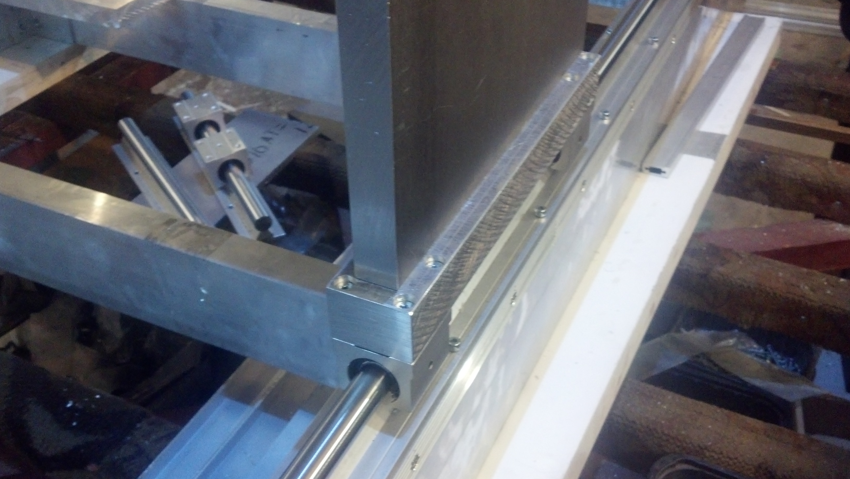

узлы крепления:
2015-03-21_16-22-27_686.jpg (3847 просмотров) <a class='original' href='./download/file.php?id=46126&mode=view' target=_blank>Загрузить оригинал (1.17 МБ)</a>
2015-03-21_16-22-46_997.jpg (3847 просмотров) <a class='original' href='./download/file.php?id=46128&mode=view' target=_blank>Загрузить оригинал (999.15 КБ)</a>
2015-03-21_16-22-38_686.jpg (3847 просмотров) <a class='original' href='./download/file.php?id=46127&mode=view' target=_blank>Загрузить оригинал (1.11 МБ)</a>
2015-03-21_16-23-14_157.jpg (3847 просмотров) <a class='original' href='./download/file.php?id=46130&mode=view' target=_blank>Загрузить оригинал (1.02 МБ)</a>
2015-03-21_16-24-43_906.jpg (3847 просмотров) <a class='original' href='./download/file.php?id=46129&mode=view' target=_blank>Загрузить оригинал (1.09 МБ)</a>
до оси Z так и не дошёл процесс сборки. ох и на мучился я с болтами с конусной шляпкой!((

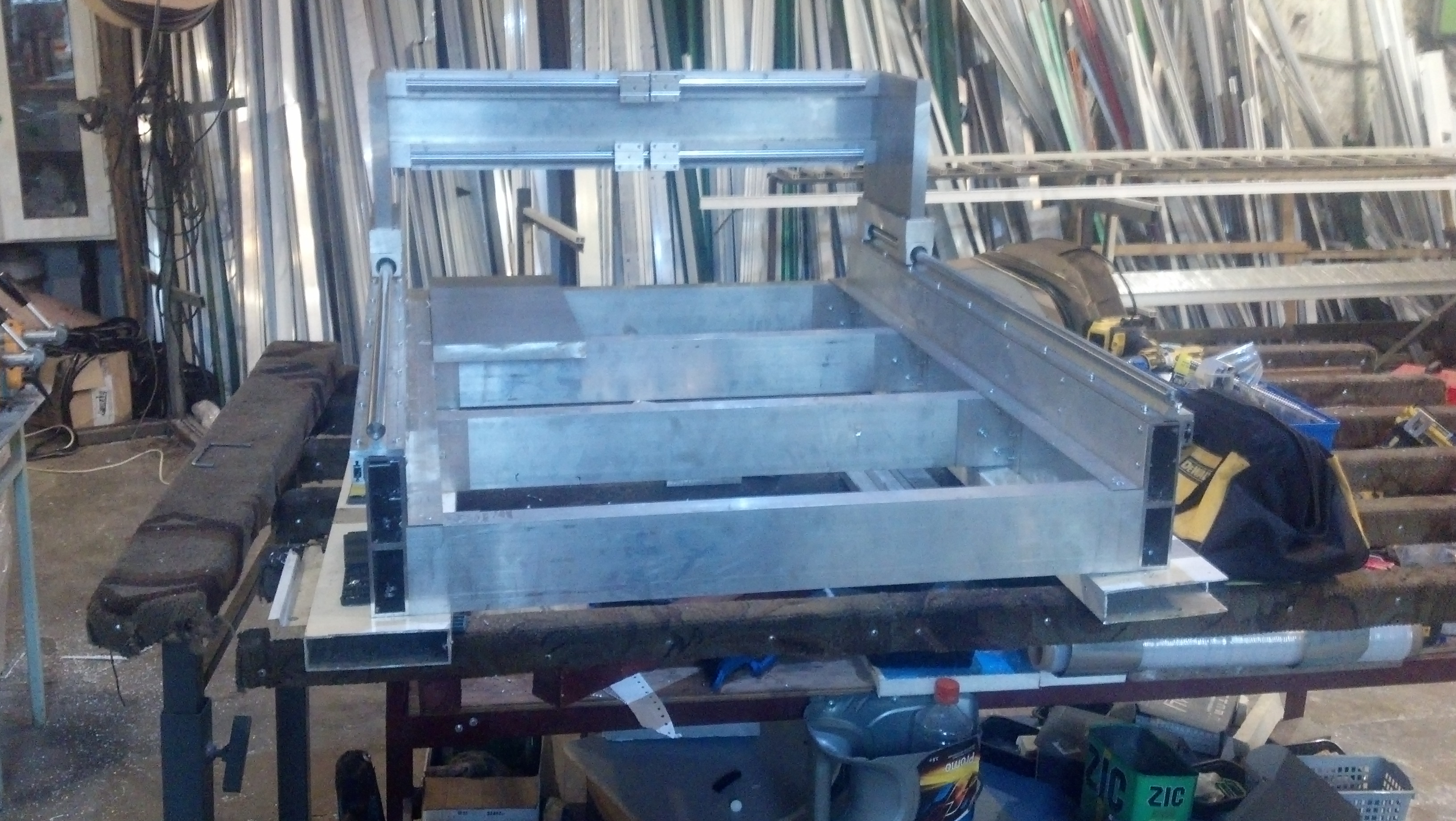

пум-пурум
Сообщения: 374
Зарегистрирован: 11 фев 2015, 21:59
Репутация: 12
Настоящее имя: слава
Откуда: Тула
Сообщение пум-пурум »
каркас получился очень жёстким. перед установкой рельс портала, вспомнили про диагональ!)) промеряли,не одинаково((. разница в 3 мм. решили вытянуть струбцинами, ослабели частично болты, закрепили жёстко одну сторону, а другую тяну.... стол скрепит, а она как была так и осталась на своём месте!)))
позже собрал народ, пару человек в одну сторону, пару в другую тянут, и тут она наконец то сместилась!)) привернул уголок для фиксации.

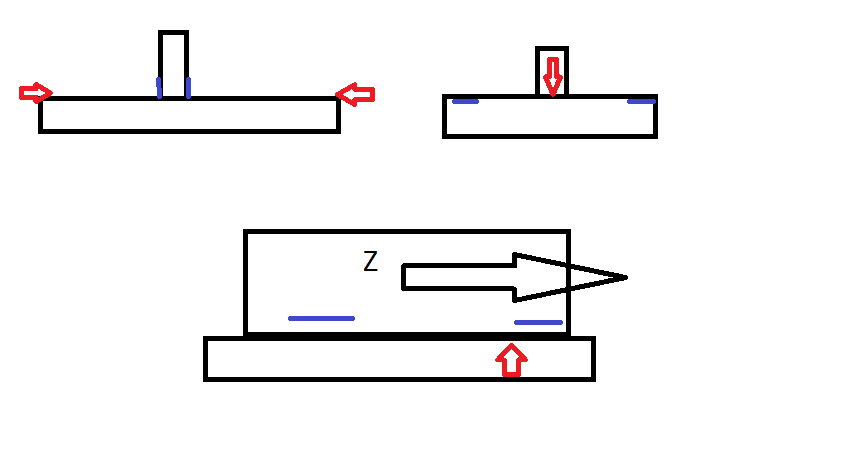

вопрос по индуктивным концевым датчикам! сколько их надо штук 3 или всё таки 6!??
Сообщения: 3653
Если сделать подвижным датчик и неподвижные флажки то хватит 3, а если датчики неподвижные, то по 2 датчика на ось лепить придется )

пум-пурум
Сообщения: 374
Репутация: 12
Откуда: Тула
N1X писал(а):неподвижные флажки
что за флажки!)):oops:
я про такие датчики думал http://darxton.ru/catalog_item/datchik- ... -sn04-b_1/
они вроде как на метал реагируют! а вот про флажки не слышал ещё! не посвятите?
Сообщения: 3653
Флажком я назвал то, на что он собственно и реагирует... Не важно, металлический лепесток это, или место на станине к которому подъезжает датчик :)
пум-пурум
Сообщения: 374
Репутация: 12
Откуда: Тула
N1X писал(а):а если датчики неподвижные, то по 2 датчика на ось лепить придется
а в чём разница? подвижный он или нет!
Сообщения: 3653
Может я туплю просто и не совсем представляю ситуацию/вопрос =) Просто когда датчик ездит на оси - он может тыкаться мордой в конечные точки с обеих сторон, а вот если датчики стоят неподвижно, то нужно 2 на концах (ну в портальной конструкции точно)...
Просто сколько их нужно - вопрос реализации... Нужно чтобы ось остановилась, но как по мне - меньше узлов - выше надежность...
