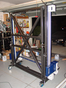

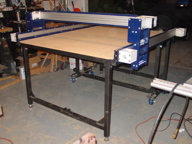

С моими скудными знаниями английского - станок еще не достроен, но портал каким-то боком закреплен?
Folded2_zps187b612b.jpg (3038 просмотров) <a class='original' href='./download/file.php?id=45220&sid=c28fc159a1fc49618fe693682a9058c4&mode=view' target=_blank>Загрузить оригинал (497.7 КБ)</a>
Bed1_zps3b2d4dc2.jpg (3038 просмотров) <a class='original' href='./download/file.php?id=45221&sid=c28fc159a1fc49618fe693682a9058c4&mode=view' target=_blank>Загрузить оригинал (474.12 КБ)</a>

Слева на портале видны подшипники, которые катаются по металлическому швеллеру или уголку. Возможно и снизу. Я, так думаюЮ.....

Предположу, что там рельсы. Ибо если б это были подшипники, то там была бы прокатаннная ими полоса на направляющих. А так - рельсы просто не заметны на фоне профиля.
А если все-же подшипники катаются, то они скорее всего достаточно быстро развалятся при такой нагрузке портала :)

Похоже, что действительно сверху ролики, ещё может сбоку. Интересно, насколько точна эта конструкция. Полосы нет, т.к. станок не доделан.

Нет там рельсов. V-ролики катаются по уголку.

синие полоски вдоль конструкционного алюминиевого профиля это и есть направляющие. по ним катаются шарикоподшипники с М образной внешней обоймой.
Китайцы на али продают. достаточно компактное решение. ну и эстетичное на мой взгляд. а мне например механика складывающегося стола в этом проекте понравилась! надо будет попробовать вычертить...
