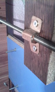

AlexeyKL писал(а):Ovaday зайди в автомагазин и спроси бронзовые гайки для "классики" там есть на М8, типа для глушака что ли, врать не буду. Такие сам поставил на свой станок, осенью стоили порядка 8руб./ шт. Я покупал по 2 на один винт, вырезал из гильзы (патроновой) платинку и припаял по 2, потом планирую сделать компенсацию люфта. Если не забуду, вечером сфоткаю, сейчас пишу с телефона.
Вот обещанное фото:
Вот гайка (5821 просмотр) <a class='original' href='./download/file.php?id=44599&mode=view' target=_blank>Загрузить оригинал (300.82 КБ)</a>
Вот гайка

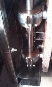

Вместо эбоксидки рекомендую использовать такие штуки, для крепления труб. Хотя конечно понятно что бюджет ограничен, всё таки 25 руб. за 1 штуку.... Но с этими хомутами можешь производить регулировку, путём подложек, а если посадишь на клей, то ппц. (5821 просмотр) <a class='original' href='./download/file.php?id=44600&mode=view' target=_blank>Загрузить оригинал (258.56 КБ)</a>

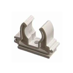

Можно подшипники ещё в крепления для пластиковых труб вставлять, видел где-то на форумах, как это реализовано, сейчас уже не вспомню где... :thinking:
Типа таких
Типа таких
Ovaday
Сообщения: 424
Репутация: 70
Откуда: г. Уфа
Re: Сборка бюджетного ЧПУ поле А4 на Arduino+RAMPS
Сообщение Ovaday »
Hamster13 писал(а):Можно подшипники ещё в крепления для пластиковых труб вставлять, видел где-то на форумах, как это реализовано, сейчас уже не вспомню где... :thinking:

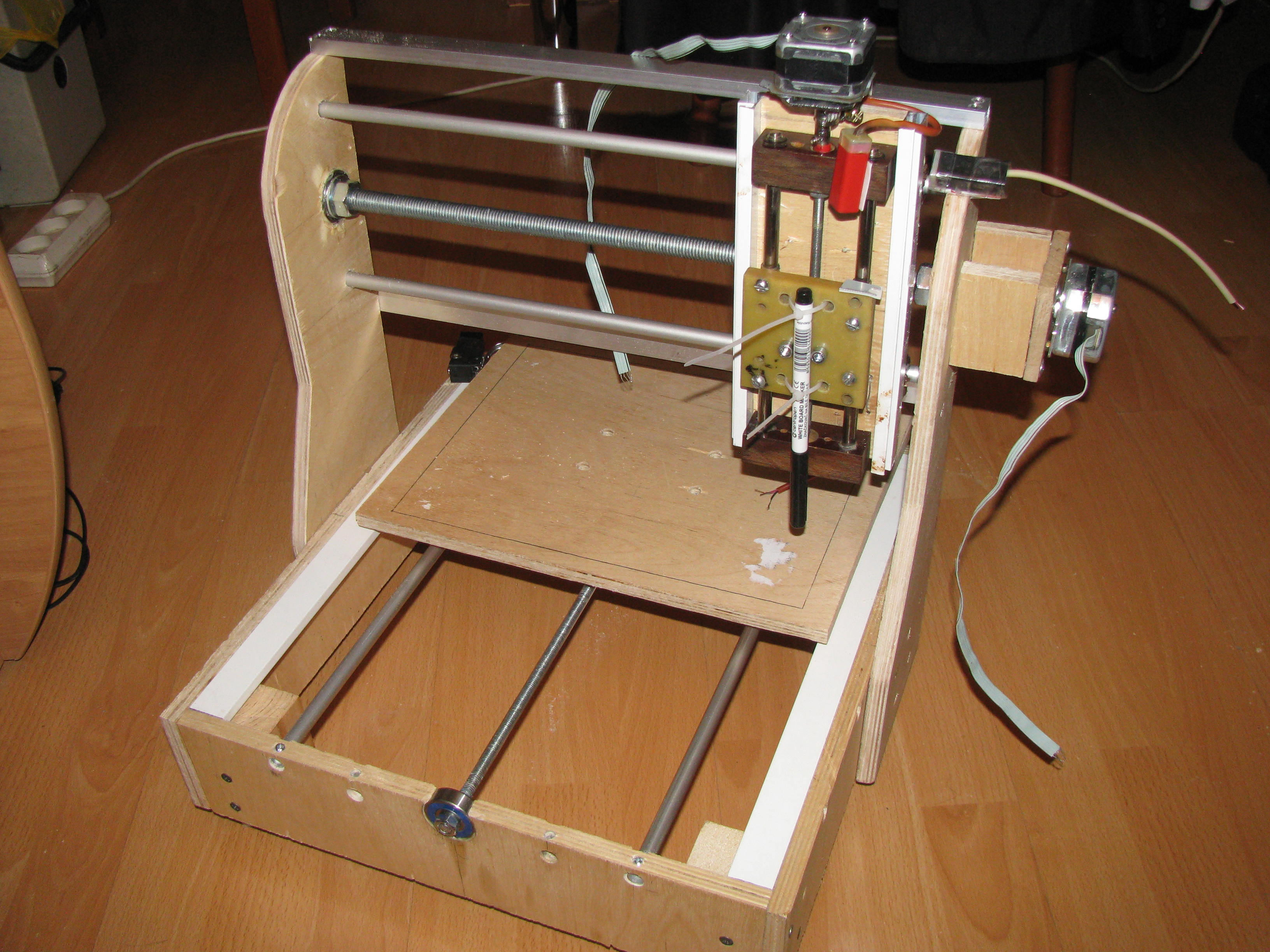

Ну, я делал так, чтобы было прочно и параллельно, с хомутами и такими пластиковыми держателями параллельности было бы немного сложно добиться.

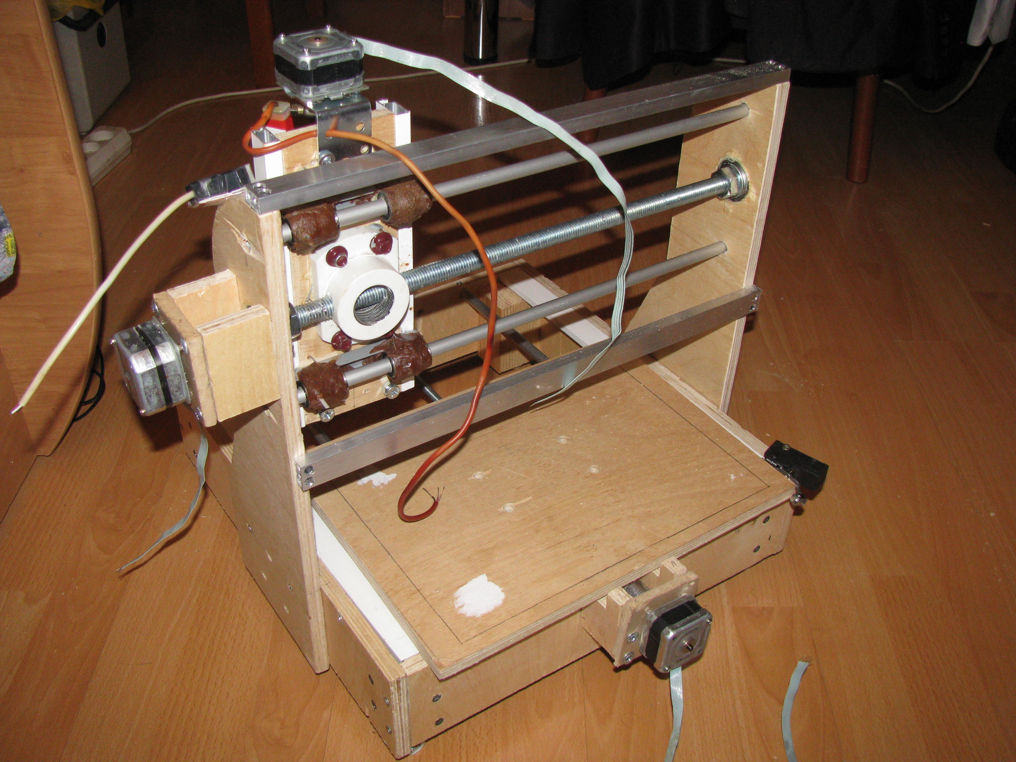

Сегодня выпал свободный день и я его потратил чисто на станок...
теперь в центре ладони мозоль от отвертки и стертая кожа на больших пальцах :hehehe: :freak_in_action:
Доделал полностью всю механику и собрал, получилось довольно-таки неплохо! Завтра буду крепить электрику и произведу пробный запуск :roll:
Фотки того, что получилось:
IMG_2777.JPG (5758 просмотров) <a class='original' href='./download/file.php?id=44739&mode=view' target=_blank>Загрузить оригинал (953.28 КБ)</a>
IMG_2778.JPG (5758 просмотров) <a class='original' href='./download/file.php?id=44738&mode=view' target=_blank>Загрузить оригинал (952.77 КБ)</a>

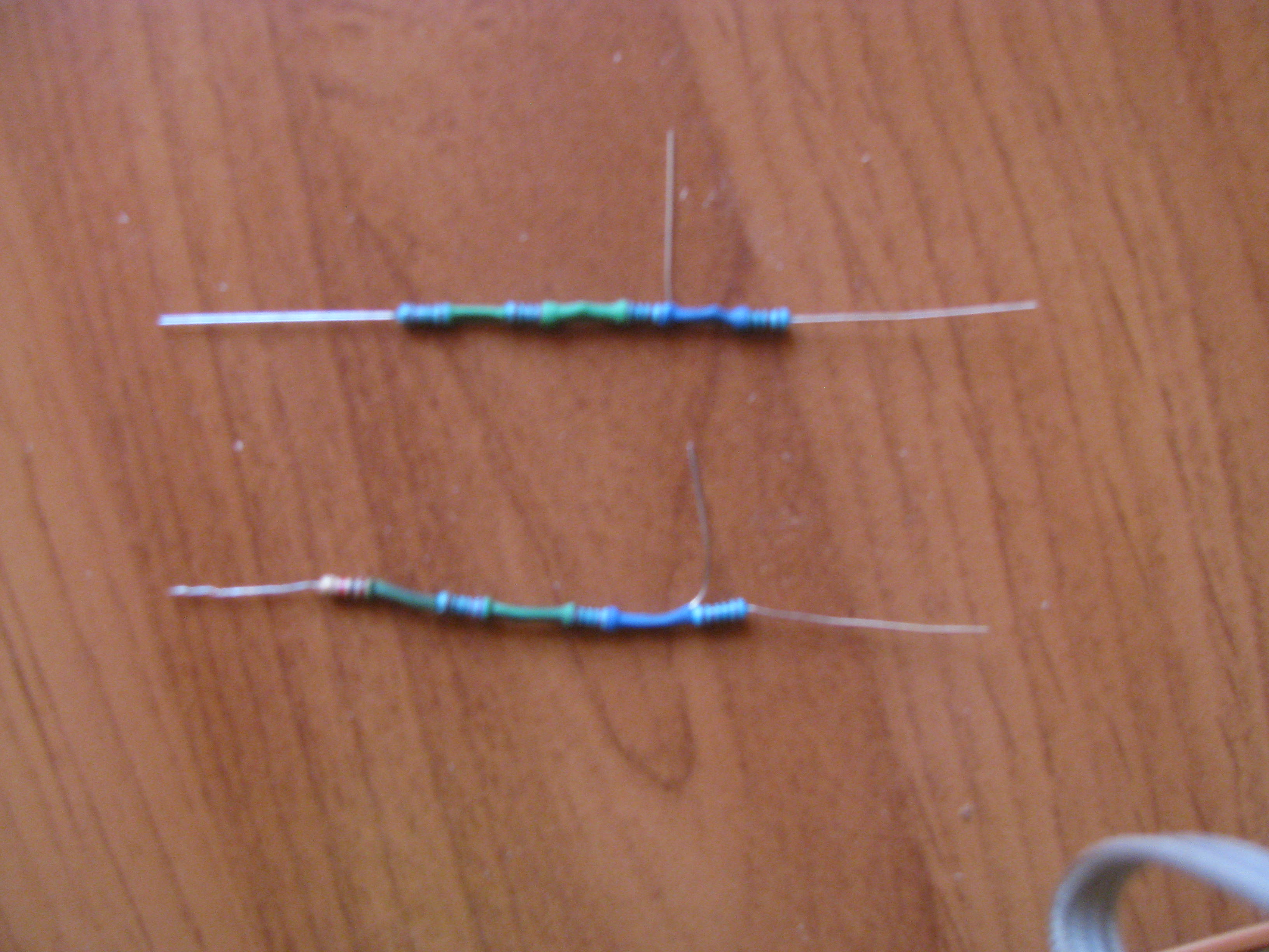

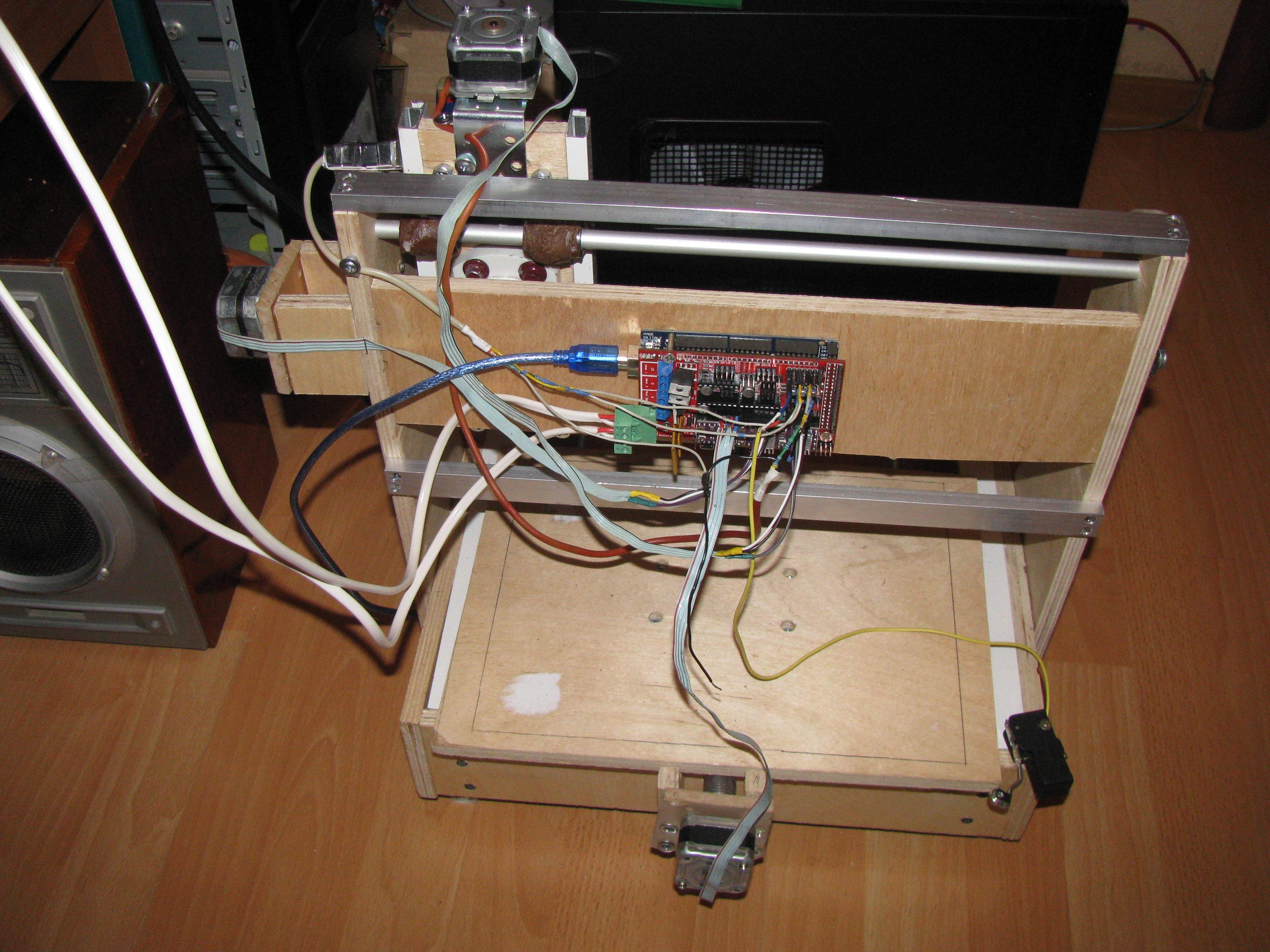

Сообщение Ovaday »
Подключил всю электронику и эндстопы, резисторами понизил напряжение, а также немного подправил марлин. На данный момент устраивает все, за исключением оси Y - видимо ее немного перекосило и вследствие этого она ходит волнами, завтра попробую поправить винт и крепление шаговика.
Электронику закрепил на задней стенке, все соединения спаяны, места спайки под термоусадкой.
tmp_9008-IMG_2781-1658243623.JPG (5667 просмотров) <a class='original' href='./download/file.php?id=44809&mode=view' target=_blank>Загрузить оригинал (936.97 КБ)</a>
Посмотрел фотку, только что заметил, что торчащий неподключенный проводок - 12в концевиков Y и Z :hehehe: А я-то думаю чего они не пашут :freak:
Вот резистивный делитель:

Покрутил ось Y и понял, что люминь не выдерживает нагрузки, которую создает винт при движении. Если бы я оставил винт М8, то может быть ось еще не ходила бы ходуном, а так - смещается во время вращения на 0,5-1мм. Создал объявление, ищу полированные валы SFC10, а также фрезы. К проекту добавляю 50$, надеюсь гугл их быстро переведет на мой счет. Также, возможно, поставлю шаговик Nema на ось Y, но это так, в планах.

Осью Х доволен, ездит нормально. Ось Y кое-как ездит, нужны нормальные направляющие. Также нужно будет посмотреть, почему так плохо крутится винт, даже с графитовой смазкой шаговик не может тянуть как положено. На оси Z шаговик надо закрепить должным образом, уголок - не самое лучшее решение. Да и муфта тоже не в кайф. Переверну ось и закреплю так, как было у nERV. Что за изюминка такая прошу предупредить заранее, чтобы знать к чему готовиться :geek: :hammer: :angle_grinder:

Думаю оставить винт М14 на оси Y, заменить лишь направляющие. Насколько я знаю, стальные полированные валы не должны так легко гнуться, как люминиевые трубки. Также хочу купить один ШД для Y, все имеющиеся не подходят по моменту. Как рассчитать, какой движок нужен? Ток до 2А, желательно до 1тыс. рублей.

Индикатор вам нужен будет что бы параллельно направляющие выставить и винт.
Винт у меня м10 стоит, но мне не особо важно - он намертво прибит. Сейчас думаю на нем шаг поменять не знаю только на сколько.
Капролон при изготовлении напичкивают. Он впитывает влагу хорошо. Вот он смазки и напился и стал клинить. Так что лучше ничем не смазывайте.
