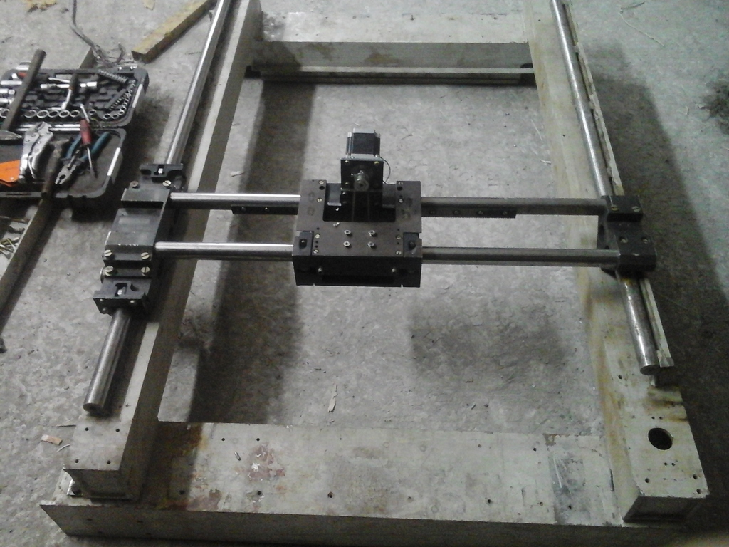

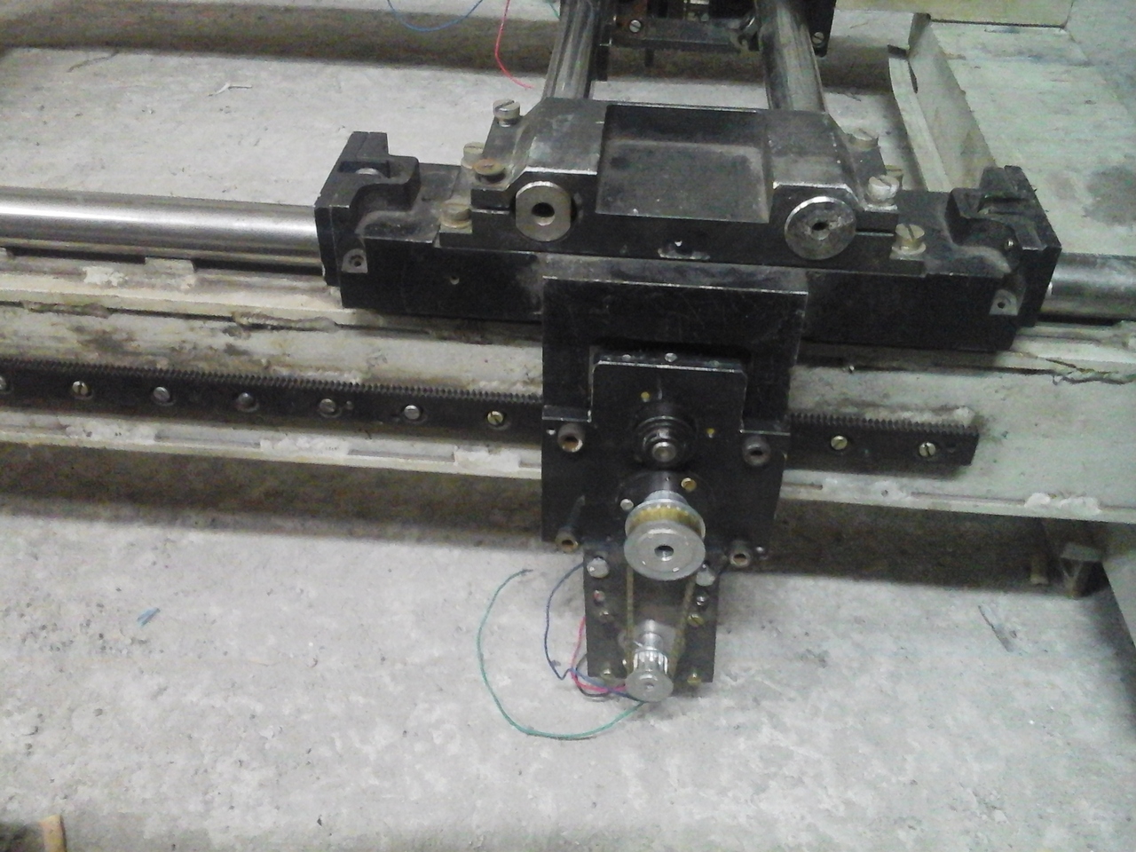

Приобрели тут по случаю основу из старого советского графопостроителя.
Брутальность конструкции поражает воображение - "неужели это все для того, чтоб возить пером по бумаге :shock: "
Рама сварная из стали около 7 мм толщиной
Трубчатые направляющие тоже ничего себе.
Вертикальная жесткость - "на отлично"
Некоторый люфт есть при попытке перекоса портала, но возможно нужно протянуть крепления перекладин к кареткам
бонусом шли 2 движка с редукторами и плата-драйвер. 3 канала, LPT
перемещения ограничены длиной зубчатых реек 800х500 мм
Есть желание сделать фрезерный по дереву...
Портал (8167 просмотров) <a class='original' href='./download/file.php?id=43901&mode=view' target=_blank>Загрузить оригинал (367.62 КБ)</a>
Портал
Привод X (8167 просмотров) <a class='original' href='./download/file.php?id=43902&mode=view' target=_blank>Загрузить оригинал (507.59 КБ)</a>
Привод X

odekolon писал(а):Некоторый люфт есть при попытке перекоса портала,
где именно люфт? в каретках?
odekolon
Сообщения: 1125
Репутация: 360
Настоящее имя: Борис
Re: Фрезер из графопостроителя
Сообщение odekolon »
пока детально не разбирались, возможно в точках крепления поперечных направляющих
просто направляющие снимались, а протяжку мы не делали

А диаметры направляек? И как происходит преднатяг в каретках, подпружинен подшипник или эксентрик?
Сообщения: 9116
odekolon писал(а):жесткость конструкции просто поражает - я на каретку смело сесть могу
я на диван смело сесть смогу - и что можно сказать про жесткость дивана?
Прочность и жесткость - все-таки разные вещи, особенно в применении к станку.
А про аппарат трудно что-то сказать - как правило, в них катались обычные подшипники по направляющим, а люфт выбирался пружинами. Это не лучший вариант для фрезерного станка.

sergey27rus писал(а):А диаметры направляек? И как происходит преднатяг в каретках, подпружинен подшипник или эксентрик?
я щас пока далеко от железки, направляющие где-то 35 мм, шлифованый цельный прут.
люфт выбирается шайбами(толщиной) под винты , которыми подтягиваются подшипники, То есть все очень жестко.

Но все ровно если поставить все по центру стола, подставить индикатор и надавить, я думаю вы удивитесь.
Как вы будите ставить ось Z? У вас одна направляйка "силовая" другая просто поддерживает край, и нагрузку на себя не возьмет, а станина (из толстых труб) вернее масса и направляйки так сделаны для того, что б во время движения перо не дрожало, тем более в паре с зубчатой рейкой и ШД.

sergey27rus писал(а):Но все ровно если поставить все по центру стола, подставить индикатор и надавить, я думаю вы удивитесь.
что-ж все может быть....
но на ощупь все жестко.. и в вертикальном направлении не люфтит ни вверх, ни вниз (на ощупь естественно).
поставим стол на ножки и будем посмотреть.
естественно от такой самоделки ждать высокой точности не приходится (ну по разным причинам), но бюждетный фрезер, мне кажется заработает.

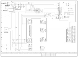

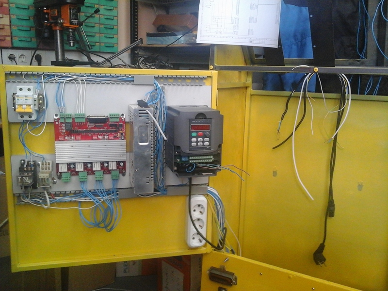

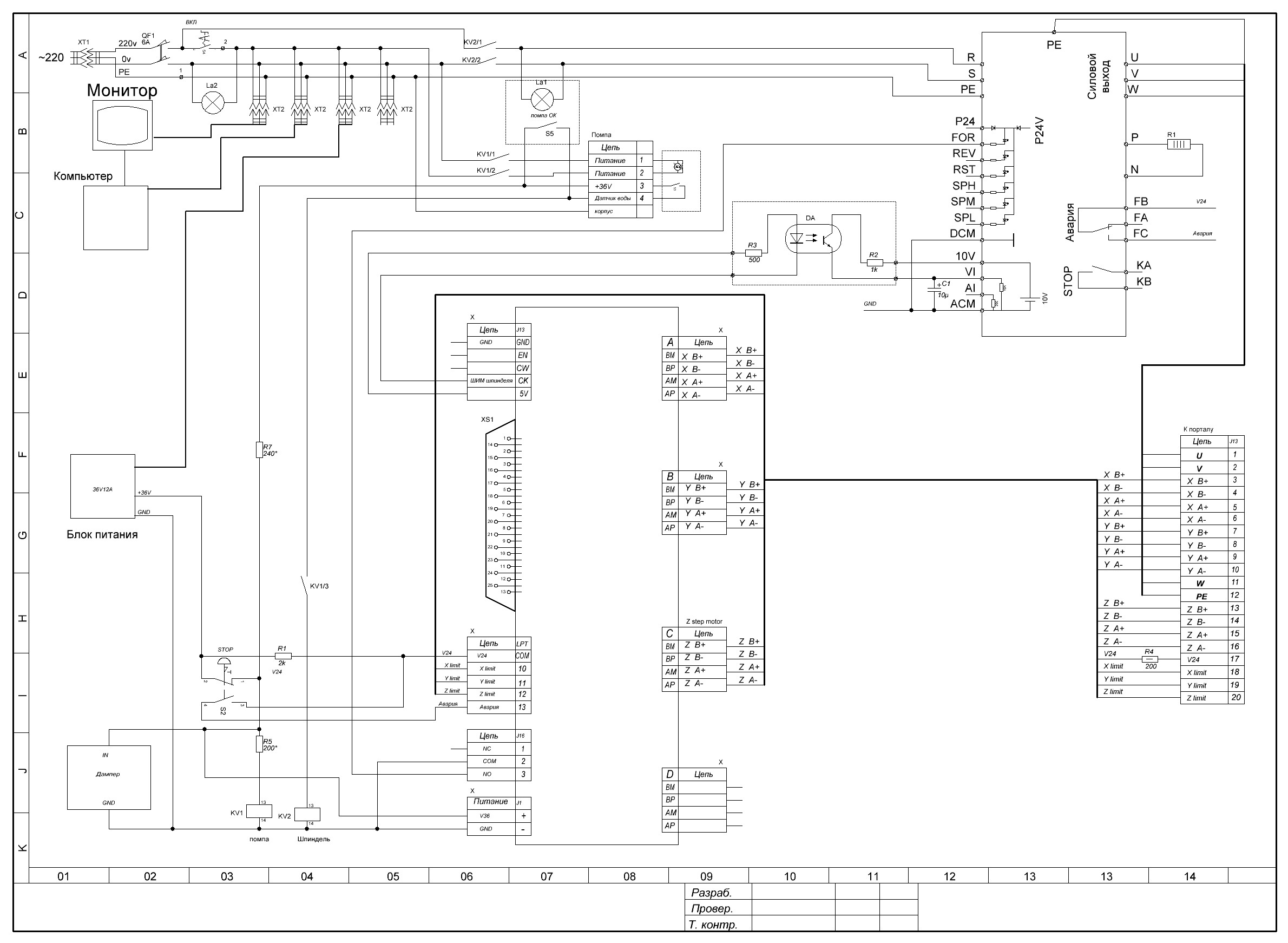

Схема пульта (7908 просмотров) <a class='original' href='./download/file.php?id=50686&mode=view' target=_blank>Загрузить оригинал (413.49 КБ)</a>
Схема пульта

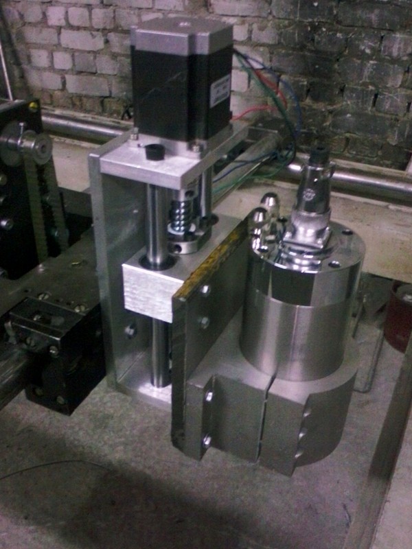

Фрезер потихоньку делается
Выбраны люфты в цилиндрах, присобачены ножки
установлена ось Z и шпиндель

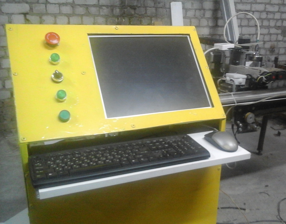

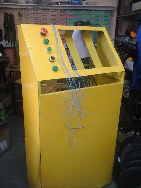

собираем пульт управления под LinuxCNC..
почти все из подручных материалов - что было, то и привинчиваем...
ось Z и шпиндель (7908 просмотров) <a class='original' href='./download/file.php?id=50687&mode=view' target=_blank>Загрузить оригинал (119.54 КБ)</a>
ось Z и шпиндель
Пульт управления (7908 просмотров) <a class='original' href='./download/file.php?id=50688&mode=view' target=_blank>Загрузить оригинал (239.76 КБ)</a>
Пульт управления
Пульт в процессе монтажа (7908 просмотров) <a class='original' href='./download/file.php?id=50689&mode=view' target=_blank>Загрузить оригинал (281.53 КБ)</a>
Сообщения: 3653
А суппорт Z висит на двух линейных подшипниках? :shock:
odekolon
Сообщения: 1125
Репутация: 360
запустим пока так, а там видно будет...

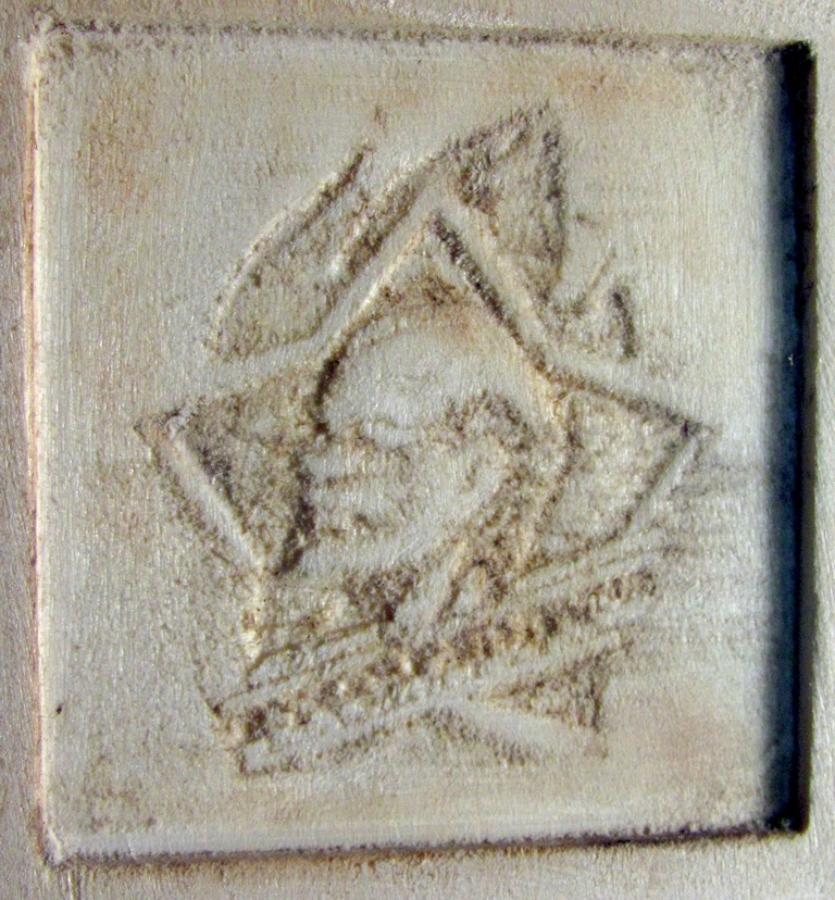

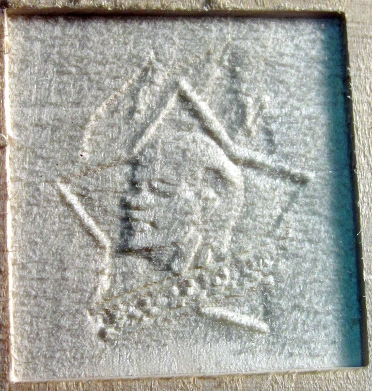

Выстругали первый блин (пионерский значок - для тех кто не в курсе, а лысый дедушка - это ленин :hehehe: )
Он же, первый эксперимент в арткаме
размер 50х50, материал липа
строгали гравером, практически иголкой, (единственное, чего нашлось под рукой :( )
вот такой пульт управления получился (7765 просмотров) <a class='original' href='./download/file.php?id=52119&mode=view' target=_blank>Загрузить оригинал (313.45 КБ)</a>

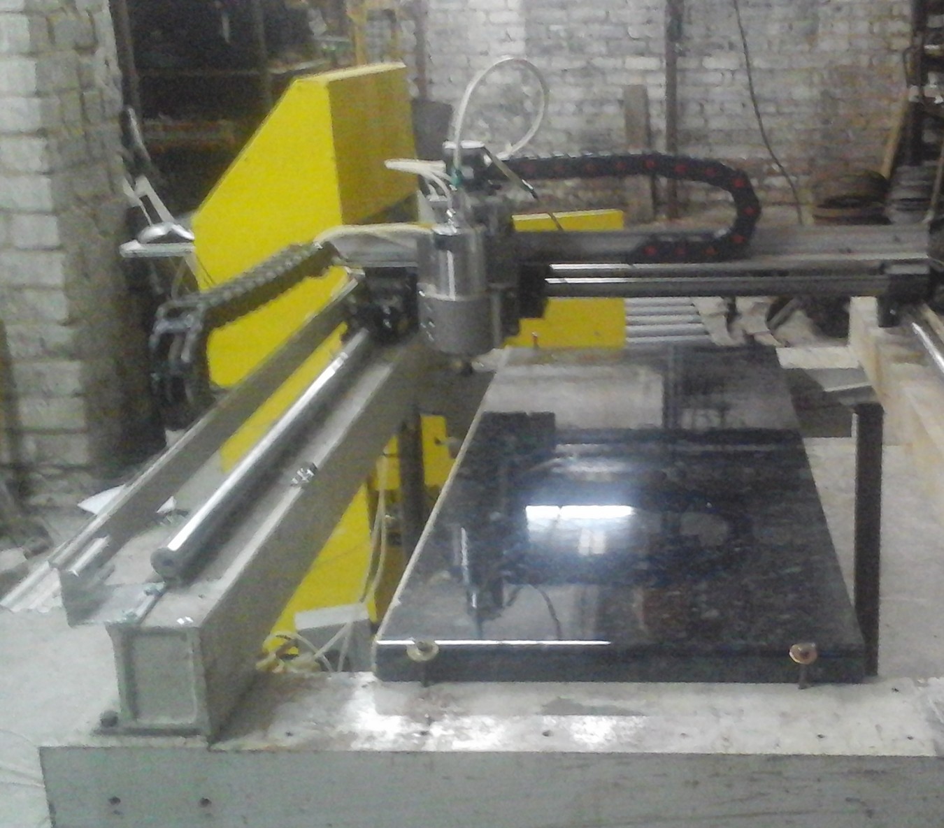

вид на рабочее поле, в качестве которого, привинтили пока  стандартную столешницу от кухни (7765 просмотров) <a class='original' href='./download/file.php?id=52120&mode=view' target=_blank>Загрузить оригинал (284.98 КБ)</a>
первый блин (7765 просмотров) <a class='original' href='./download/file.php?id=52121&mode=view' target=_blank>Загрузить оригинал (265.72 КБ)</a>
первый блин
он же после доработки шкуркой (7765 просмотров) <a class='original' href='./download/file.php?id=52122&mode=view' target=_blank>Загрузить оригинал (254.5 КБ)</a>

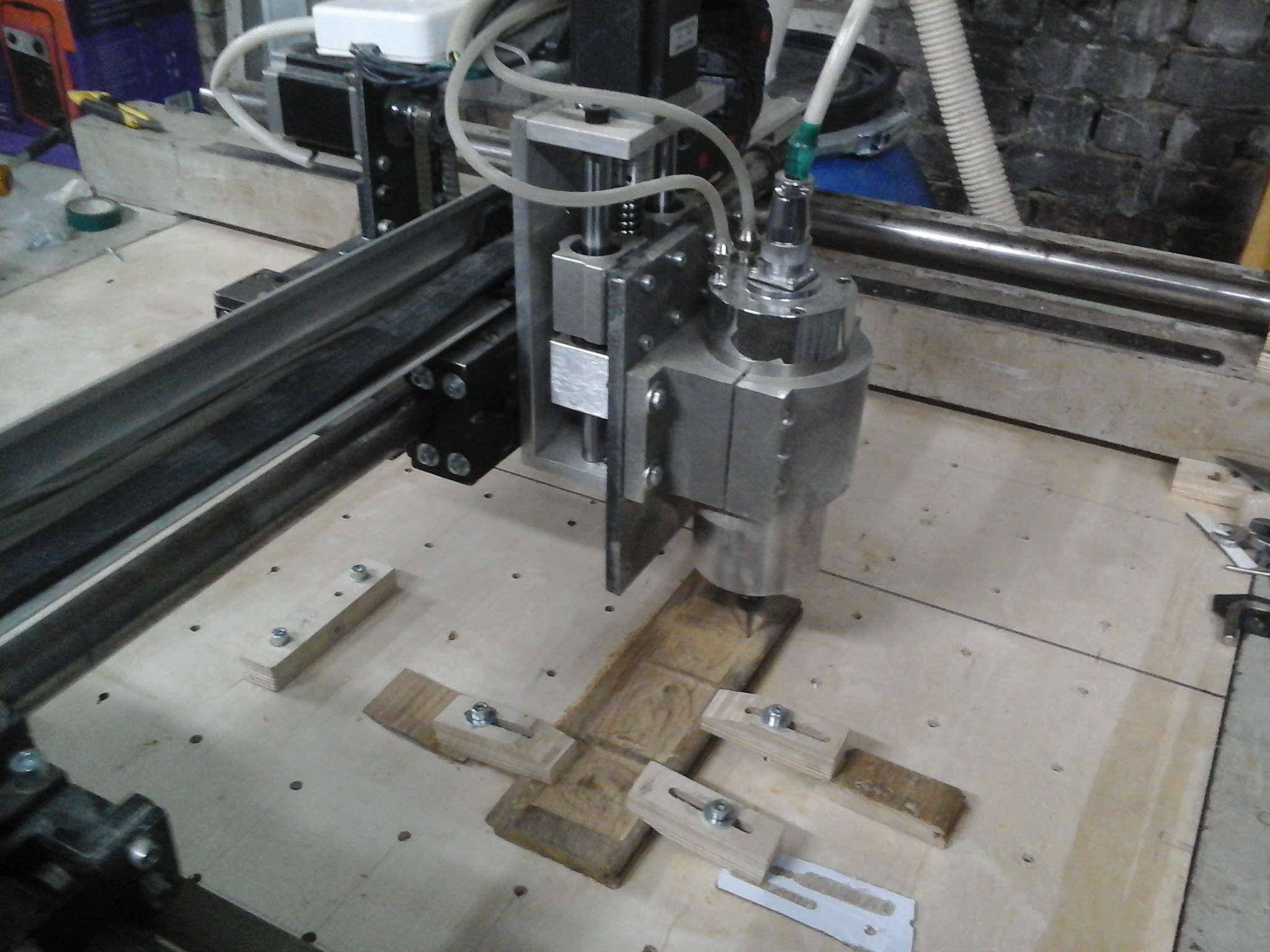

ну что ж - основное сделано!
станок полносьтю собран и отлажен!
- сделана рабочая поверхность из фанеры 20мм по технологии http://www.cnc-club.ru/forum/viewtopic. ... 4&start=60
фанера лежит на трех регулируемых балках из профильной трубы. Это позволило выровнять рабочую поверхность относительно плоскости движения инструмента с точностью <0.2 мм.
в качестве гаек использованы такие штуки (по совету igorvpetrov) калибра М6
шаг между точками крепежа 75 мм
- изготовлен набор прижимов и фиксаторов
- внедрена система компенсации длины инструмента http://www.cnc-club.ru/forum/viewtopic. ... &start=160
черная линия на рабочем поле - траектория к месту смены инструмента
-усилена конструкция оси Z (установлена еще пара линейных подшипников)
это сократило ход по оси Z
общие габариты рабочего поля получились 870х490х95
в планах - хотелось бы привинтить беспроводный джойстик, облагородить внешний вид, сделать управление шпинделем по Modbus
рабочее поле (7520 просмотров) <a class='original' href='./download/file.php?id=57434&mode=view' target=_blank>Загрузить оригинал (919.66 КБ)</a>

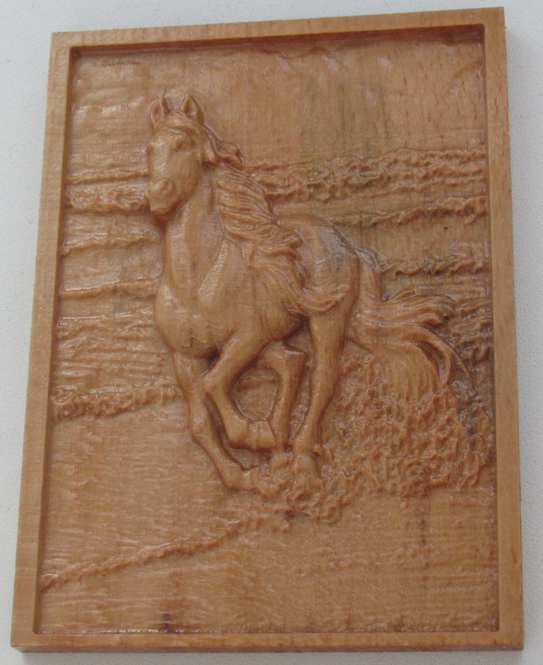

История с фрезером из графопостроителя, привела к неожиданному результату:
пришел знакомый, увидел лошадь и решил приобресть станочек.
IMG_7967_cr2.jpg (7313 просмотров) <a class='original' href='./download/file.php?id=58619&mode=view' target=_blank>Загрузить оригинал (206.39 КБ)</a>

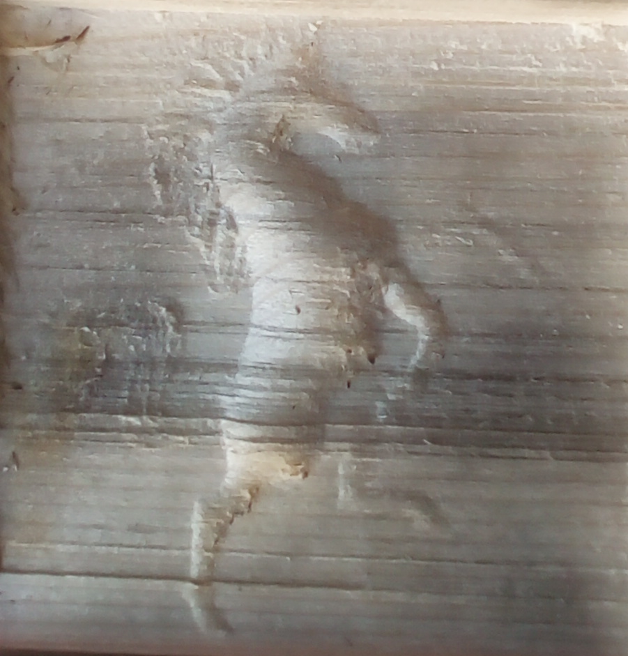

Кстати, лошади - как то связаны с кармой этого станка - самая первая попытка что-либо вырезать была именно лошадь (вышло правда коряво) :hehehe:
лошадь.jpg (7313 просмотров) <a class='original' href='./download/file.php?id=58620&mode=view' target=_blank>Загрузить оригинал (357.09 КБ)</a>
в дальнейшем, отработка технологии резания шла тоже на небольшой картинке "лошадь в подкове"
Может Nick медальку даст... :oops:
вопросы на медаль:
что в станке нравится?
- бюджет
- некотрорая "брутальность" конструкции
Что в станке не нравится?
- привод оси Z только с одной стороны (кстати, несмотря на то, что конструкция собрана для того чтоб "возить пером по бумаге" направляющие X установлены так, что способны принимать вертикальные нагрузки с двух сторон ) но все-таки таскать портал только с одной стороны как-то неправильно...
- поскольку привод Z установлен сбоку каретки, рабочая зона X "вылезла" за границы основного проема и чуток зашла на станину. Но нет худа без добра - просверлив дырку, в станине был установлен датчик определения высоты инструмента.
- жесткости все-таки не хватает - вчера попробовали обрабатывать дюраль с подачей 1000 мм\мин и съемом по вертикали 0,3 мм - виден характерный рисунок дрожания инструмента.
Что в следующий раз сделал бы по-другому?
- не туда выведен кабель к станочному пульту -приходится отходить от пульта с клавой в руках чтоб смотреть на рабочее поле.
- датчики лимитов - только электронные!
- увеличил бы сечение профилей на которых лежит рабочая поверхность.
