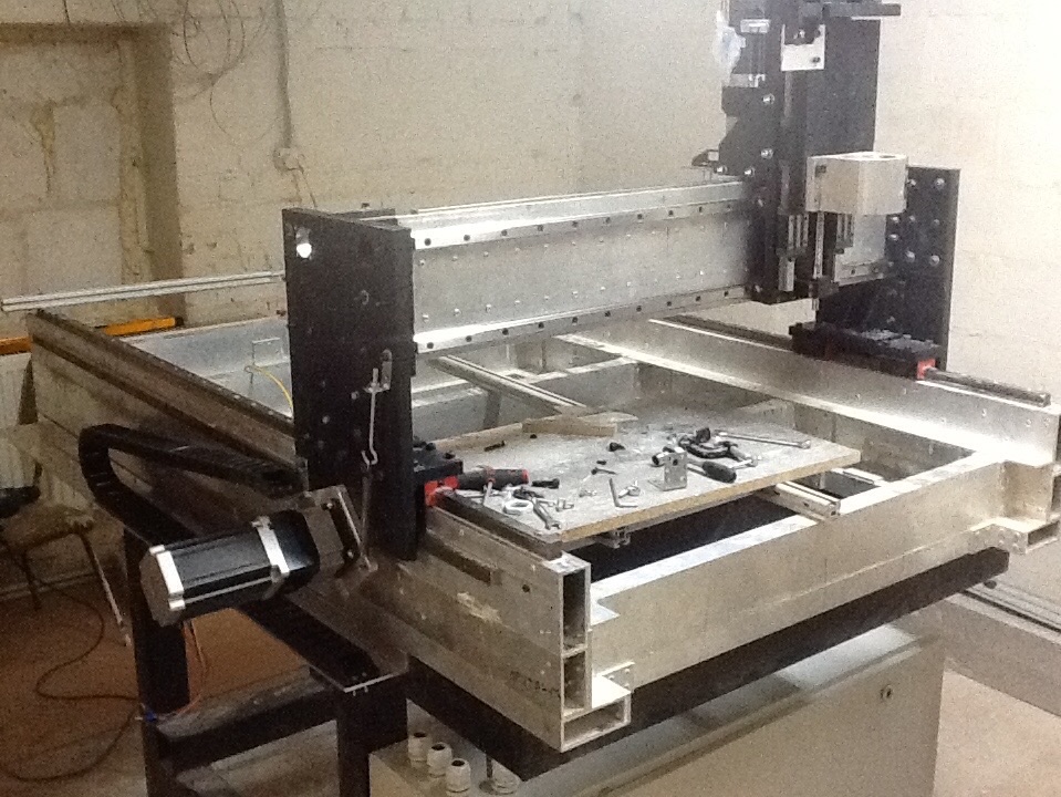

В планах было сделать похожий на этот:
20121103_130301.jpg (6619 просмотров) <a class='original' href='./download/file.php?id=43513&mode=view' target=_blank>Загрузить оригинал (80.39 КБ)</a>

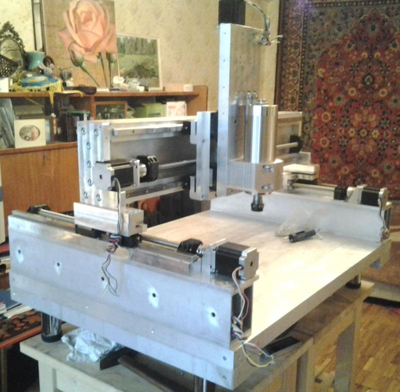

также нравиться конструкция "клёпы"
image (1).jpg (6619 просмотров) <a class='original' href='./download/file.php?id=43515&mode=view' target=_blank>Загрузить оригинал (241.31 КБ)</a>
были случайно (относительно выгодно) куплены рельсы 800мм и 350мм и швп 1605 к ним. планирую пустить их на Y и Z. правда рельсы увы SBR20, но хорошо хоть рельсы)) по X ещё надо докупить.
вот и первый вопрос: на профильные не особо хочется тратиться!! есть смысл покупать SBR20 или достаточно будет SBR16 ???
в место двух швп по Х, планирую сделать что то похожее:
на одном ШД.
вопрос что лучше использовать цепь или ремень?
где то вычитал что шпиндель должен находиться по центру кареток по Х. так ли это или можно этим пренебречь?
для изготовления оси Z какую лучше взять плиту 20-25мм или надо толще?

Для начала берёте и смотрите на сам портал и прикидываете - сколько десятков кило люминя вы в него вложите, и не прогнутся-ли валы под таким "порталом" потом берёте в руки таблицы нагрузочной способности "рельс" и смотрите - потянут-ли они ваш портал ;) Это, конечно, если вы хотите станок "для всего".
А ещё - можете поспрашивать у людей, как хорошо собираются станки на готовом люминиевом профиле, особенно в плане его точности.

megagad писал(а):потом берёте в руки таблицы нагрузочной способности "рельс" и смотрите - потянут-ли они ваш портал
так разница не существенная! вроде как? http://darxton.ru/files/pdf/linearmotion/tbr/SBR-UU.pdf и http://gelikor.ru/linearmotions/linearg ... r15cr.html статическая разница 130Н а динамическая всего 60Н. правильно я понял?

пум-пурум писал(а):так разница не существенная! вроде как? http://darxton.ru/files/pdf/linearmotion/tbr/SBR-UU.pdf и http://gelikor.ru/linearmotions/linearg ... r15cr.html статическая разница 130Н а динамическая всего 60Н. правильно я понял?
Ето вы пошутили типа? В даташите к SBR-ам велечина нагрузки выражена в НЬЮТОНАХ, на странице кареток величина в кгс-ах.
Вот вам те-же данные, только в одинаковых величинах: http://duxe.ru/images/hiwin_rail_hgw15ca_draw.jpg - грузоподъёмность одной каретки 15 типоразмера равна: динамическая 11300Н(1.13 тонны), статическая 25300Н(2.5тонны) ;) Говоря проще - разница чуть меньше чем в тридцать раз.
Вы всё ещё хотите для "всеядного" станка валы на опорах?

с чего вы взяли что у меня будет столько весить ось Y с Z ?? там максимум 35 кг получиться!! а при таких нагрузках как на хобийных станках зачем вообще использовать профильные рельсы??? цилиндрические самое то.

пум-пурум писал(а):на хобийных станках зачем вообще использовать профильные рельсы??? цилиндрические самое то.
Ну так то да, но нет :)

пум-пурум писал(а):мы просто привыкли перестраховываться в несколько раз! :roll:
Дело не в этом, я тоже собрал станок на круглых рельсах. Не сказать, что не доволен. Но качество этих рельсов скажем так не очень... Люфт в каретках 0.1 мм - норма для них.
Сейчас мне кажется, что надо было поднапрячся и всетаки купить нормальные рельсы, так как с текущим курсом это вообще не реал.
