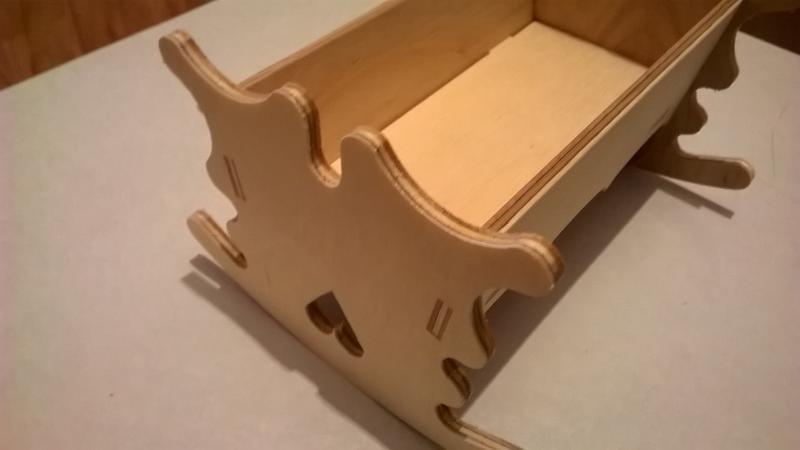

Привет, ну что можно сказать станок собран, работает, очень этому рад.
1. Нравится конструктив станка, достаточно жесткий, при работе с фрезами к примеру: фрезой ф1 двухзаходной на скорости подачи 600мм/мин фанеру 4мм на всю глубину. Двух винтовая система на оси дает положительные результаты
2. Что не нравится, звон от профильных труб, но думаю об этом, я уверен что это поправимо, осталось найти метод. Драйверы для начинающих tb6560 хорошие, но они будут меняться. Еще можно заменить валы на опоре, но для более качественного станка и другого проекта.
3. Единственное что б переделал, портал, т.е. добавил бы одну плоскую перекладину скрепляющую каретки и гайки ШВП, это касается именно этого станка и его конструктив.
По теплу разберу станок на покраску и заменю драйвера, примерный бюджет станка составил 50000р без учета потраченного времени и нервов.

sergey27rus писал(а):звон от профильных труб, но думаю об этом, я уверен что это поправимо, осталось найти метод
Заполни их полимербетоном ;)
PS: Для кого люлька?

Predator писал(а):PS: Для кого люлька?
Игрушка для ребенка, и в садик заказ еще на большую, а это подойдет как примерный макет.

sergey27rus писал(а):звон от профильных труб, но думаю об этом, я уверен что это поправимо, осталось найти метод.
таже фигня . но сейчас пройдут испытания и если гул проподет то можно пользоватся таким методом . и ни надо ни какого полимер бетона . для трйб это зло.(это мое мнение. )
