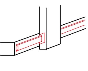

Подскажите пожалуйста можно ли линейные направляющие использовать в таком положении (предположим) по оси Х ?
На рисунке рабочий стол и стойка портала))
Безымянный.jpg (4174 просмотра) <a class='original' href='./download/file.php?id=62730&mode=view' target=_blank>Загрузить оригинал (35.13 КБ)</a>

Сообщение donvictorio »
можно.
