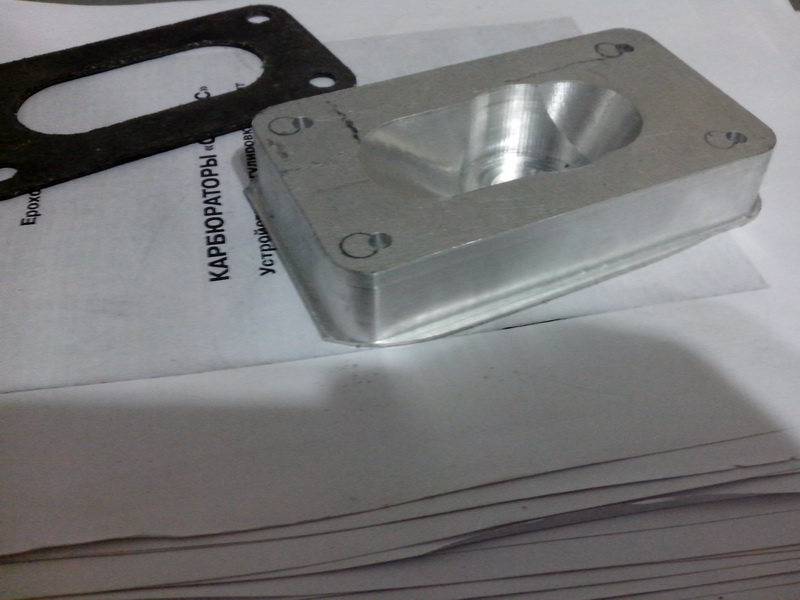

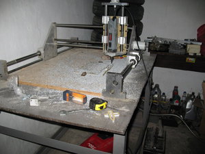

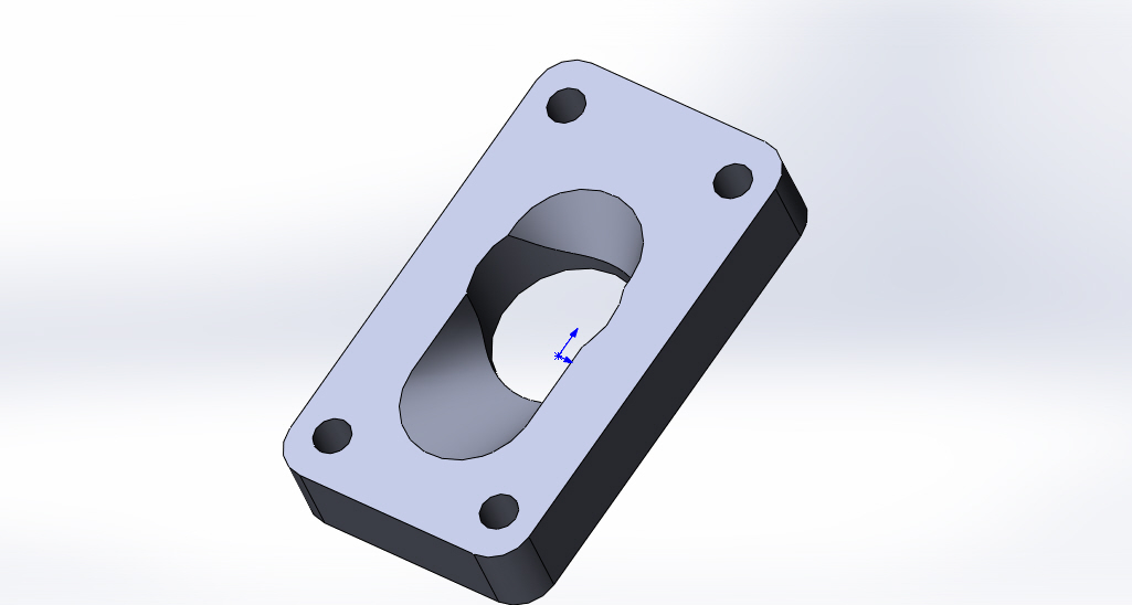

Может, но будут компромиссы либо очень дорого, либо очень медленно и т.п.
Это как швецарский ножик, в нем есть все и даже плоскогубцы, но продуктивней и удобней пользоваться отдельно ножом, отдельно отверткой, отдельно плоскогубцами и так далее...
Для декаративщины по дереву нужно большое поле и скорость, можно пожертвовать жесткостью и точностью (в какой то степени)
Для метала, жесткий тяжелый станок, с небольшим полем.
Я тоже в 2009г. без каких либо понятий взял и построил себе хобби станок с полем 750х450мм. Проект был в эконом бюджете на все про все ушло 600-700дол. Сейчас бы кое что бы сделал по другому, но то такое. Понятно что при таком бюджете это получился набор компромисов, тем неменее мои нужны удовлетворяет. Но как я считаю что лучше потратить небольшую сумму на первый простой ЧПУ чем отдать ее за курсы на которые Вы собирались идти, не думаю что там чему либо толковому научат
Изображение 035_измен.размер.jpg (2107 просмотров) <a class='original' href='./download/file.php?id=40253&mode=view' target=_blank>Загрузить оригинал (149.02 КБ)</a>
переходная пластина солекс.JPG (2107 просмотров) <a class='original' href='./download/file.php?id=40254&mode=view' target=_blank>Загрузить оригинал (81.4 КБ)</a>
IMG_20141019_203442_новый размер.jpg (2107 просмотров) <a class='original' href='./download/file.php?id=40255&mode=view' target=_blank>Загрузить оригинал (116.48 КБ)</a>
Если же Вы задумали что то призводить, то и станок вам нужно делать изначально под асортимен предполагаемой продукции. Для метала один, для дерева - другой.
Но прежде чем делать, Вам не плохо было бы хотя бы примерно понимать производительность и себистоимость, т.е. сколько вы времени, електроенегии, денег потратите на производство задуманых деталей. Потом все это помножить на наценку и объем релизации и там уже принимать решение нужно ли с этим связываться.
Просто сейчас у Вас самих нет четкого понимания конечного результата (что хотите в итоге получить), либо как советовали не спеша изучайте форум, пробуйте моделировать детали и обрабатывать их в симуляторах, корректируйте свои хотелки и когда будет четкое понимание что конкретно нужно тогда и начитайте делать, либо поиграйтесь на чем то не сильно бюджетном и дальше либо успокойтесь либо делайте что то более серьезное.
Может сумбурно, но как то так.
