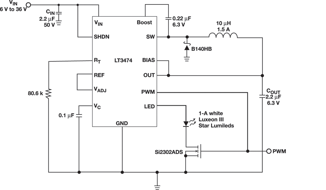

Появилась у меня тут безумная идея. Приобрёл ПЧ а в нём имеется 3 выхода:
1. Релейный, три контакта: один перекидной и два комутационных
2. Многофункциональный с открытым коллектором
3. Аналоговый выход 0-10В/0-20мА
По первым двум я уже определился, что и куда буду подключать, а вот третий планировал завести в плату для отображения скорости шпинделя. Но т.к. это выход 0-10В, то надо преобразователь напряжение -> ШИМ. Но найти схемку не могу. Поэтому прошу подсказать где её искать, а если затея бредовая, то киньте ботинкам в меня.
Re: Вектроник А4-12: от заказа до готовности
solanto писал(а):Поэтому прошу подсказать где её искать,
Не так давно сделал ввод аналогового сигнала в LinuxCNC. Будет время, расскажу подробней. Вкратце - использовал преобразователь напряжение-частота на таймере 555 (схем куча в сети) и компонент encoder в режиме простого счетчика.

Сергей Саныч писал(а): напряжение-частота на таймере 555
Это интересно. Я тут тоже немного погуглил и нашел схемку:
C0111-Figure1.gif (3170 просмотров) <a class='original' href='./download/file.php?id=42952&mode=view' target=_blank>Загрузить оригинал (42.47 КБ)</a>
