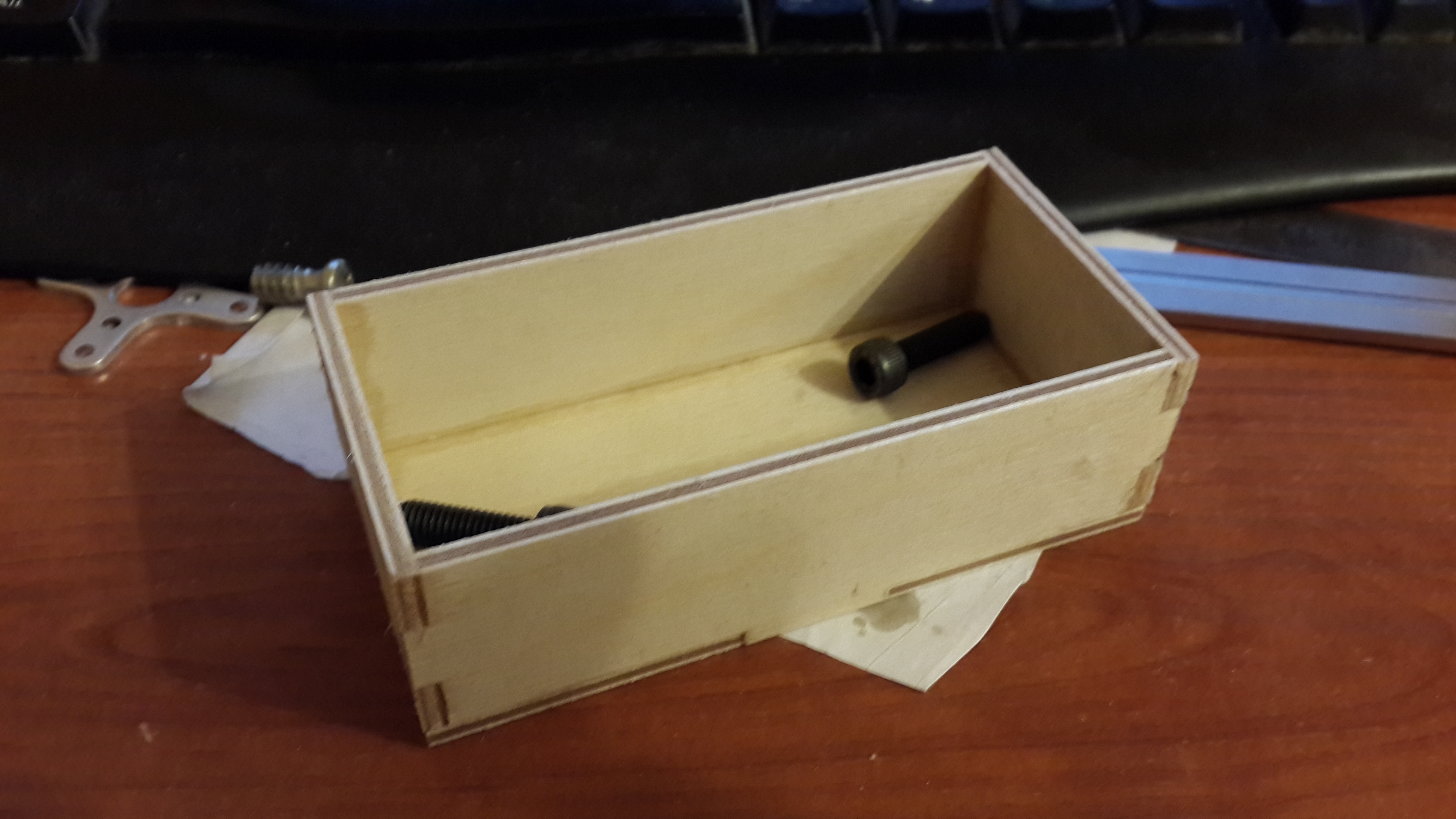

Коробочка для проверки стыковки шип-паз.
2014-11-30 20.55.57.jpg (4869 просмотров) <a class='original' href='./download/file.php?id=37390&mode=view' target=_blank>Загрузить оригинал (2.34 МБ)</a>
Тут была небольшая проблема, все детали получались меньше на 0.2 мм. Проверил позиционирование, вроде все четко. Пришел к выводу, что фреза снимает на 0.1 мм больше. Если в УП задать диаметр фрезы на на 0.2 мм меньше - то все четко. Причем 2 десятки не важно какого размера деталь, хоть 30 мм хоть 1000.

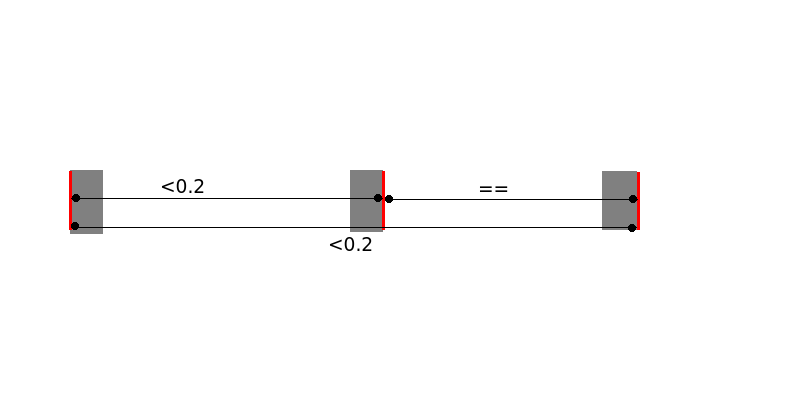

ок, как объяснить такие результаты теста:
Серенькие - это фанерки 8 мм прикрученные к столу. красным показан срез фрезой 8 мм.
И разница полученная при измерении шатнгедем. Расстояние между дальними фанерками 800 мм. точно такая же картина и по Y оси, там расстояние между дальними фанерками было 500.
И точно такая же погрешность при ферезеровки мелких деталей, т.е. погрешность с увеличением расстояния не набегает.
megagad
Сообщения: 3208
Репутация: 712
Re: Первый станочек 1000х500х150
Сообщение megagad »
"отжим" - фреза идёт или встречно материалу, или попутно - при встречном - она "вгрызается" в материал и размер уходит в минус(толщина становится меньше - стружка толще), при попутном резании фреза наоборот отгибается в другую сторону(выпрыгивает из материала) - рез идёт в плюс толщины, стружка тоньше.

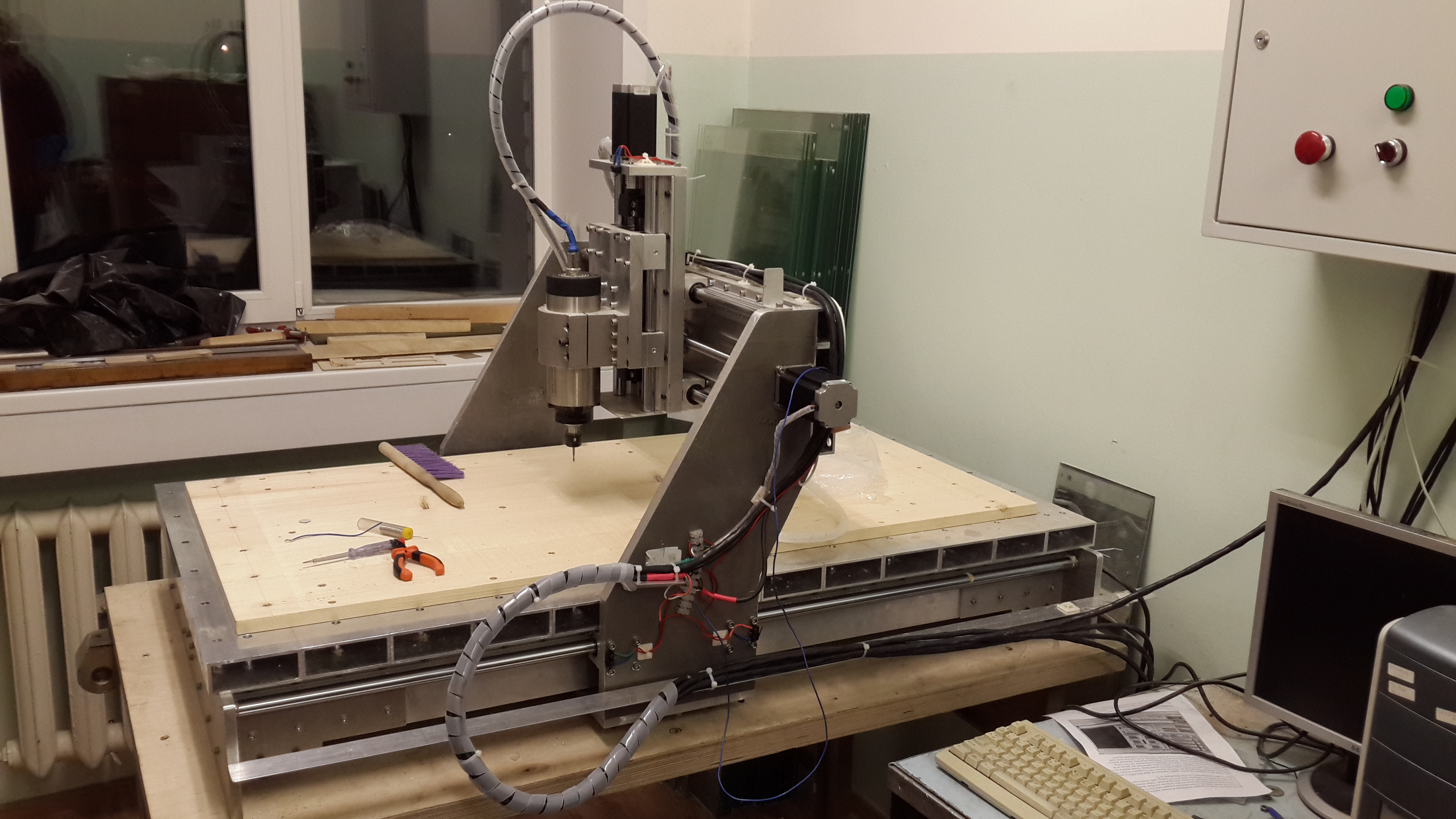

Вроде все собрал более-менее.
Поставил платку опто-развяски все ложные срабатывания как рукой сняло. Жаль кабель-канал кому то на почте понадобился... Придется заказывать по новой.

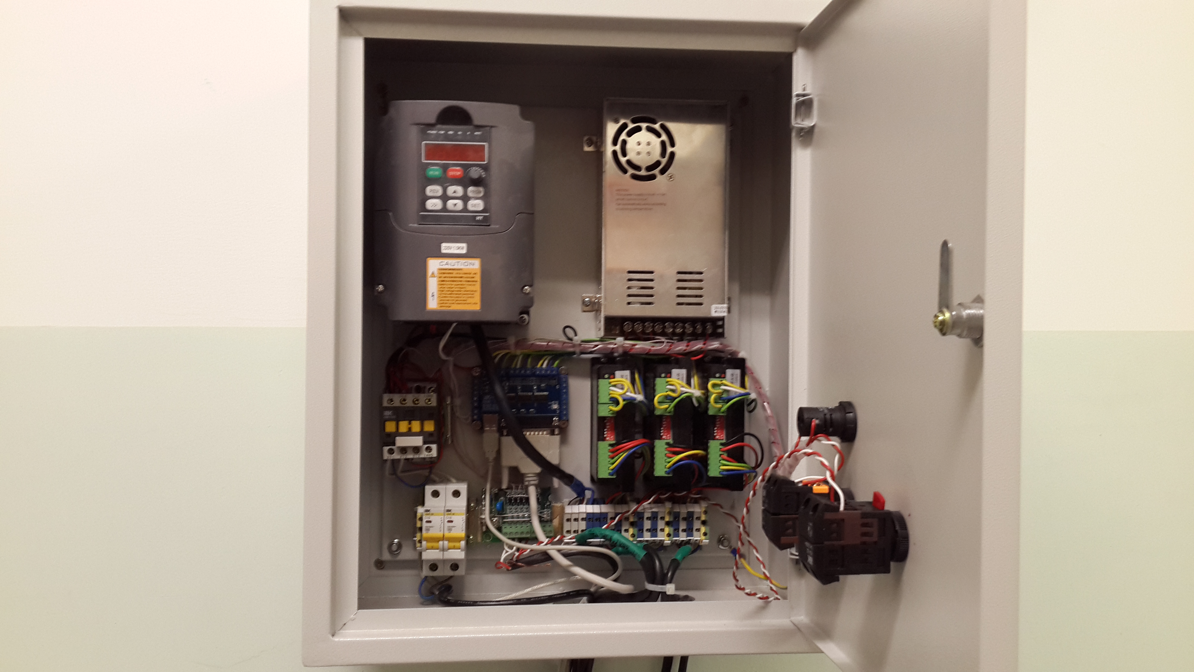

Привет! Делаю Станок! Электроника точь в точь!(Драйвера, Блок питания все с та го же (EBAY)! только у вот инвертор в России. Не могли вы сделать схему со всеми выключателями, автоматами, с платами опто-развязки. Честно говоря хочу сделать такой же шкаф! Чтоб было красиво.
rage
Сообщения: 1014
Репутация: 621
Откуда: МО
Сообщение rage »
Cool76 писал(а):Привет! Делаю Станок! Электроника точь в точь!(Драйвера, Блок питания все с та го же (EBAY)! только у вот инвертор в России. Не могли вы сделать схему со всеми выключателями, автоматами, с платами опто-развязки. Честно говоря хочу сделать такой же шкаф! Чтоб было красиво.
Да собственно никакой схемы нет, автоматы включены в разрыв питающей цепи на 220. Далее контактор с кнопкой от которого запитан БП и инвертор. Плата опторазвязки питается от БП.
Cool76
Сообщения: 2
Зарегистрирован: 05 дек 2014, 21:39
Сообщение Cool76 »
После автоматов что за блок? И справа от автоматов?
rage
Сообщения: 1014
Репутация: 621
Откуда: МО
Сообщение rage »
Cool76 писал(а):После автоматов что за блок?
Контактор
Cool76 писал(а): И справа от автоматов?
Плата опторазвязки. А дальше ЗНИ зажимы.

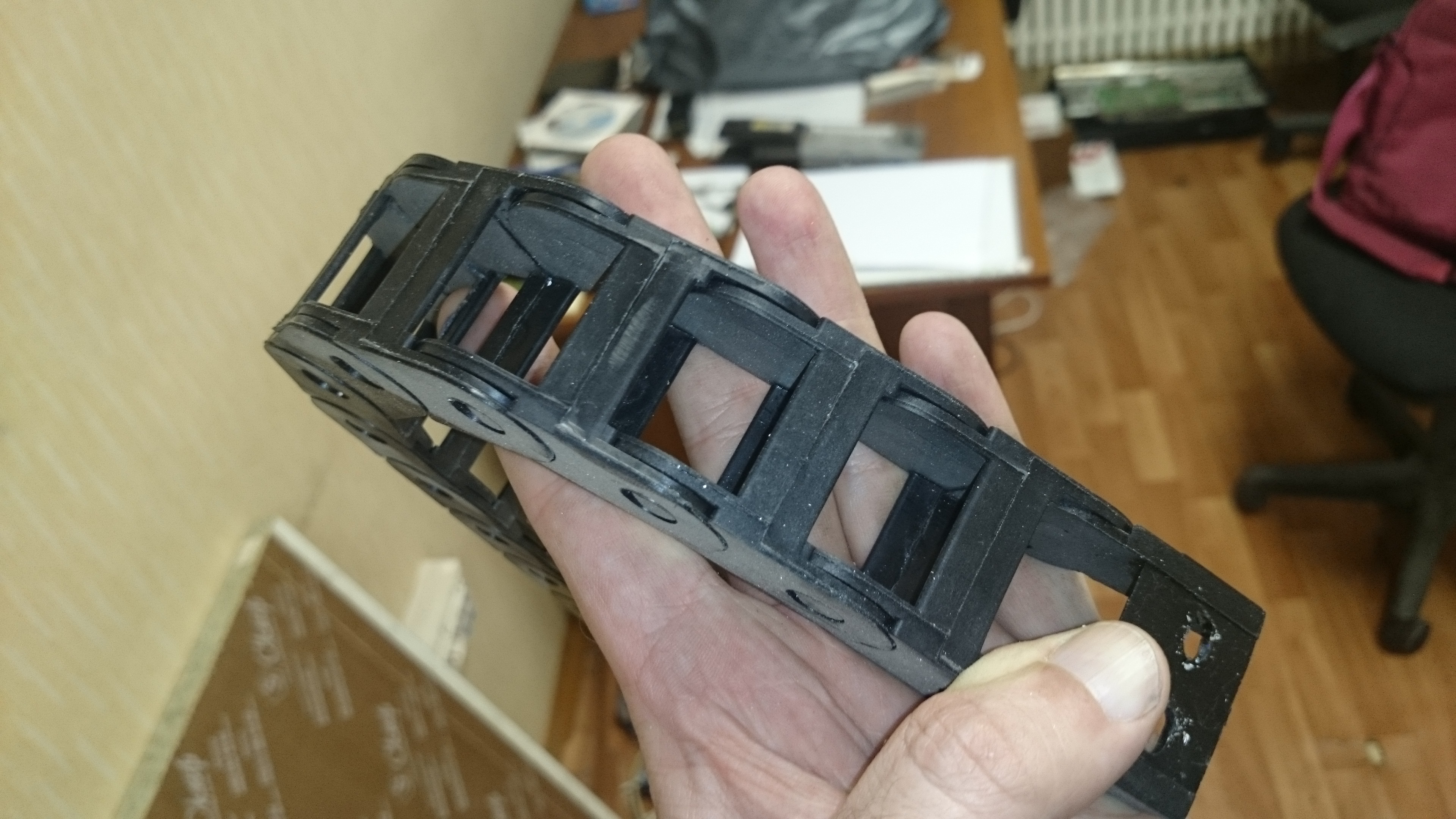

elephant007
Сообщения: 857
Репутация: 332
Откуда: Сибирь, Томск
Сообщение elephant007 »
энергоцепи 26х20, три куска где-то по метру.
DSC_0163.JPG (4276 просмотров) <a class='original' href='./download/file.php?id=37947&mode=view' target=_blank>Загрузить оригинал (2 МБ)</a>

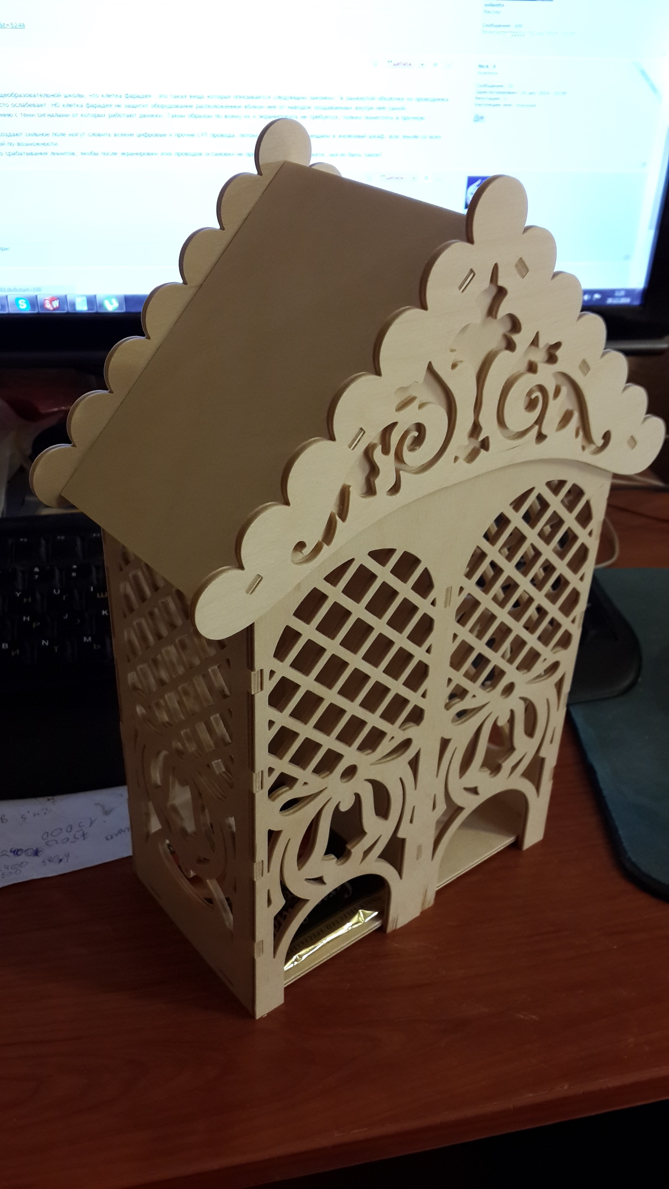

Одно из последних изделий :)
2014-12-20 01.26.13.jpg (4117 просмотров) <a class='original' href='./download/file.php?id=38724&mode=view' target=_blank>Загрузить оригинал (1.03 МБ)</a>
