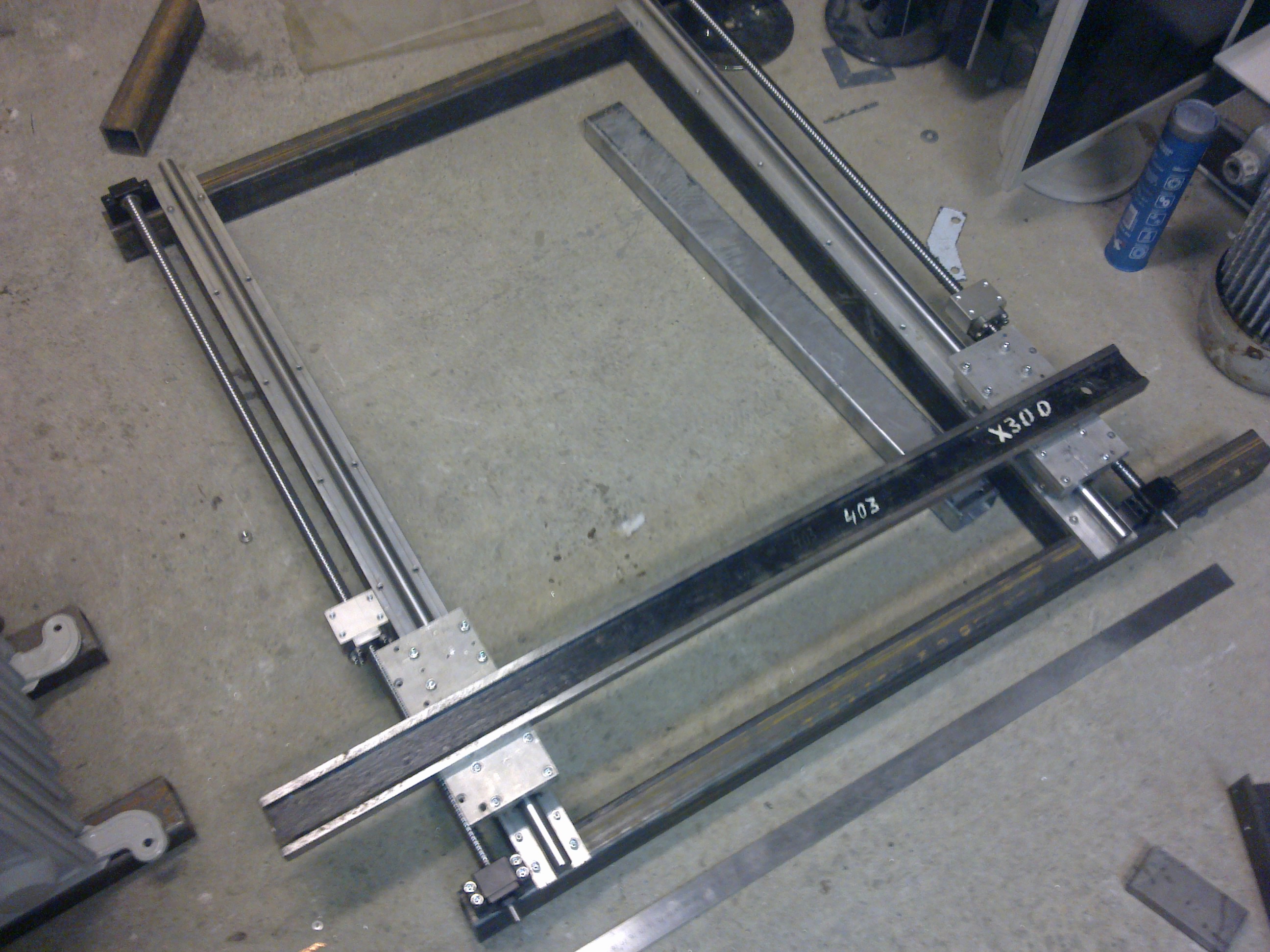

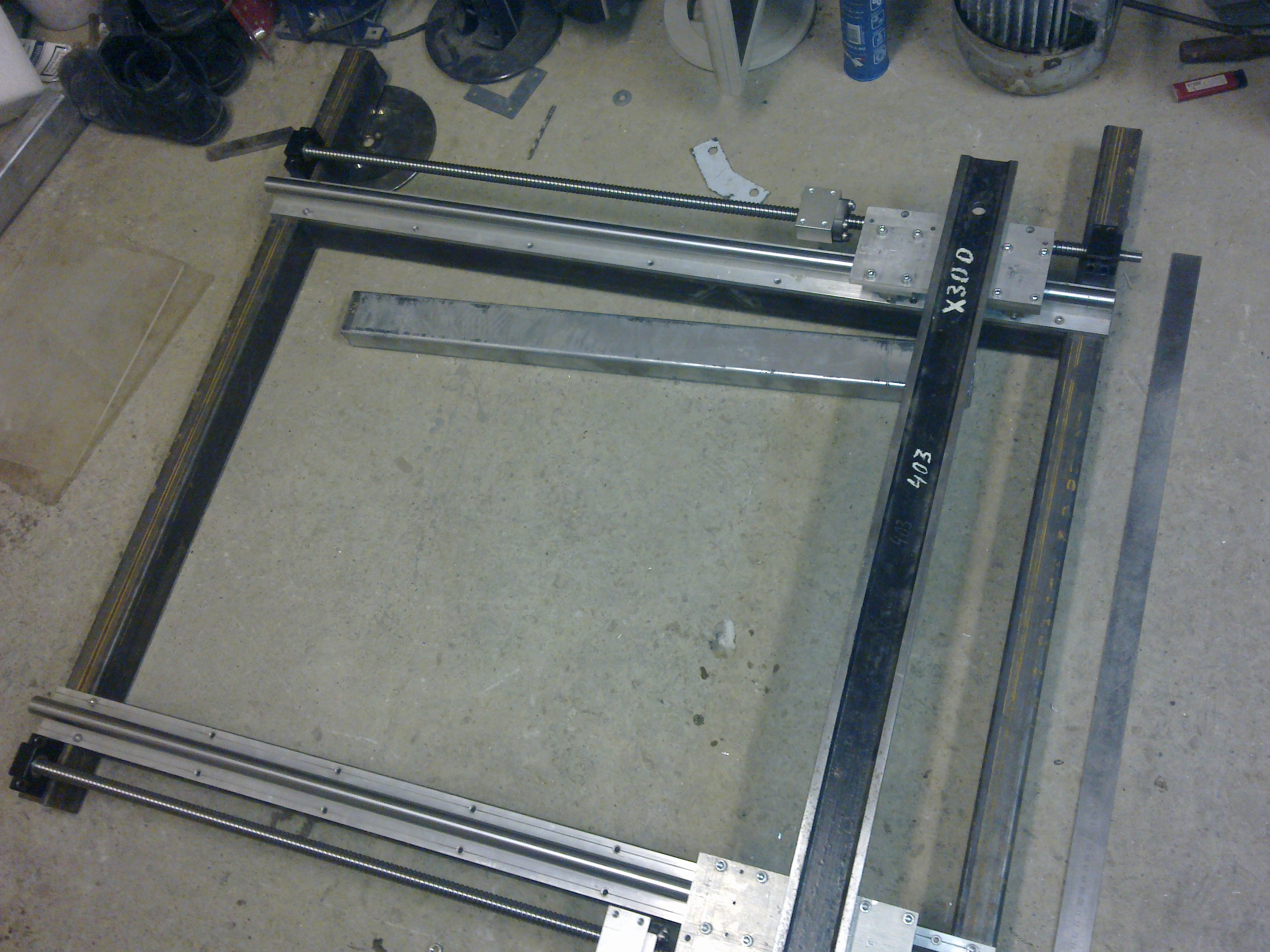

И так начну с того, что станочек нужен по быстрому, до первых морозов. Решил его сделать из того что оставалось в остатках, винты, ШД 57 типоразмера (2а, униполярные, подключены в половинку), боковины (10мм сталь) от первого пробного станка, направляйки sbr16 по осям"X","Y" и "Z" простые валы ф16мм с каретками от направляющих валов на опоре, ШВП, переходные муфты, шпинделек 800Вт цанга ER11, станок для обработки мелочевки, примерное поле обработки 375мм*540мм* "Z"рабочий ход 90мм
И так, то что успел сделать с начала октября, и времени по 2 часа иногда по 3 (выходной)
P.S. Залил "скучное" видео как оська катается, может кому пригодится.
https://www.youtube.com/watch?v=A6XPr8Z5FiU
021020141061.jpg (8128 просмотров) <a class='original' href='./download/file.php?id=35056&mode=view' target=_blank>Загрузить оригинал (302.3 КБ)</a>
041020141062.jpg (8128 просмотров) <a class='original' href='./download/file.php?id=35057&mode=view' target=_blank>Загрузить оригинал (322.66 КБ)</a>
041020141063.jpg (8128 просмотров) <a class='original' href='./download/file.php?id=35058&mode=view' target=_blank>Загрузить оригинал (326.33 КБ)</a>
041020141064.jpg (8128 просмотров) <a class='original' href='./download/file.php?id=35059&mode=view' target=_blank>Загрузить оригинал (357.1 КБ)</a>
041020141065.jpg (8128 просмотров) <a class='original' href='./download/file.php?id=35060&mode=view' target=_blank>Загрузить оригинал (292.75 КБ)</a>
051020141070.jpg (8128 просмотров) <a class='original' href='./download/file.php?id=35065&mode=view' target=_blank>Загрузить оригинал (339.78 КБ)</a>
051020141071.jpg (8128 просмотров) <a class='original' href='./download/file.php?id=35066&mode=view' target=_blank>Загрузить оригинал (358.63 КБ)</a>
051020141072.jpg (8128 просмотров) <a class='original' href='./download/file.php?id=35067&mode=view' target=_blank>Загрузить оригинал (304.28 КБ)</a>
061020141074.jpg (8128 просмотров) <a class='original' href='./download/file.php?id=35069&mode=view' target=_blank>Загрузить оригинал (458.13 КБ)</a>
061020141075.jpg (8128 просмотров) <a class='original' href='./download/file.php?id=35070&mode=view' target=_blank>Загрузить оригинал (273.41 КБ)</a>
061020141076.jpg (8128 просмотров) <a class='original' href='./download/file.php?id=35071&mode=view' target=_blank>Загрузить оригинал (289.71 КБ)</a>
061020141077.jpg (8128 просмотров) <a class='original' href='./download/file.php?id=35072&mode=view' target=_blank>Загрузить оригинал (329.36 КБ)</a>
061020141078.jpg (8128 просмотров) <a class='original' href='./download/file.php?id=35073&mode=view' target=_blank>Загрузить оригинал (297.43 КБ)</a>
061020141079.jpg (8128 просмотров) <a class='original' href='./download/file.php?id=35074&mode=view' target=_blank>Загрузить оригинал (324.37 КБ)</a>
061020141080.jpg (8128 просмотров) <a class='original' href='./download/file.php?id=35075&mode=view' target=_blank>Загрузить оригинал (307.16 КБ)</a>
071020141083.jpg (8128 просмотров) <a class='original' href='./download/file.php?id=35078&mode=view' target=_blank>Загрузить оригинал (335.83 КБ)</a>
071020141084.jpg (8128 просмотров) <a class='original' href='./download/file.php?id=35079&mode=view' target=_blank>Загрузить оригинал (342.58 КБ)</a>
081020141088.jpg (8128 просмотров) <a class='original' href='./download/file.php?id=35083&mode=view' target=_blank>Загрузить оригинал (320.33 КБ)</a>
081020141090.jpg (8128 просмотров) <a class='original' href='./download/file.php?id=35085&mode=view' target=_blank>Загрузить оригинал (412.09 КБ)</a>
081020141091.jpg (8128 просмотров) <a class='original' href='./download/file.php?id=35086&mode=view' target=_blank>Загрузить оригинал (418.95 КБ)</a>
081020141093.jpg (8128 просмотров) <a class='original' href='./download/file.php?id=35088&mode=view' target=_blank>Загрузить оригинал (336.47 КБ)</a>
081020141095.jpg (8128 просмотров) <a class='original' href='./download/file.php?id=35091&mode=view' target=_blank>Загрузить оригинал (324.57 КБ)</a>
081020141096.jpg (8128 просмотров) <a class='original' href='./download/file.php?id=35092&mode=view' target=_blank>Загрузить оригинал (330.16 КБ)</a>
081020141097.jpg (8128 просмотров) <a class='original' href='./download/file.php?id=35093&mode=view' target=_blank>Загрузить оригинал (289.26 КБ)</a>
081020141098.jpg (8128 просмотров) <a class='original' href='./download/file.php?id=35094&mode=view' target=_blank>Загрузить оригинал (322.16 КБ)</a>
091020141099.jpg (8128 просмотров) <a class='original' href='./download/file.php?id=35095&mode=view' target=_blank>Загрузить оригинал (300.64 КБ)</a>
091020141102.jpg (8128 просмотров) <a class='original' href='./download/file.php?id=35098&mode=view' target=_blank>Загрузить оригинал (297.44 КБ)</a>
091020141103.jpg (8128 просмотров) <a class='original' href='./download/file.php?id=35099&mode=view' target=_blank>Загрузить оригинал (334.54 КБ)</a>
091020141104.jpg (8128 просмотров) <a class='original' href='./download/file.php?id=35100&mode=view' target=_blank>Загрузить оригинал (292.23 КБ)</a>
161020141105.jpg (8128 просмотров) <a class='original' href='./download/file.php?id=35101&mode=view' target=_blank>Загрузить оригинал (356.94 КБ)</a>
161020141106.jpg (8128 просмотров) <a class='original' href='./download/file.php?id=35102&mode=view' target=_blank>Загрузить оригинал (274.21 КБ)</a>
161020141107.jpg (8128 просмотров) <a class='original' href='./download/file.php?id=35103&mode=view' target=_blank>Загрузить оригинал (312.42 КБ)</a>
161020141109.jpg (8128 просмотров) <a class='original' href='./download/file.php?id=35105&mode=view' target=_blank>Загрузить оригинал (351.2 КБ)</a>
161020141110.jpg (8128 просмотров) <a class='original' href='./download/file.php?id=35106&mode=view' target=_blank>Загрузить оригинал (379.64 КБ)</a>
161020141111.jpg (8128 просмотров) <a class='original' href='./download/file.php?id=35107&mode=view' target=_blank>Загрузить оригинал (385.58 КБ)</a>
161020141112.jpg (8128 просмотров) <a class='original' href='./download/file.php?id=35108&mode=view' target=_blank>Загрузить оригинал (331.84 КБ)</a>
161020141113.jpg (8128 просмотров) <a class='original' href='./download/file.php?id=35109&mode=view' target=_blank>Загрузить оригинал (285.24 КБ)</a>
161020141114.jpg (8128 просмотров) <a class='original' href='./download/file.php?id=35110&mode=view' target=_blank>Загрузить оригинал (375.15 КБ)</a>
161020141115.jpg (8128 просмотров) <a class='original' href='./download/file.php?id=35111&mode=view' target=_blank>Загрузить оригинал (338.44 КБ)</a>
Последний раз редактировалось sergey27rus 27 окт 2014, 17:22, всего редактировалось 3 раза.

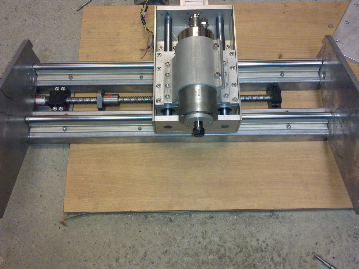

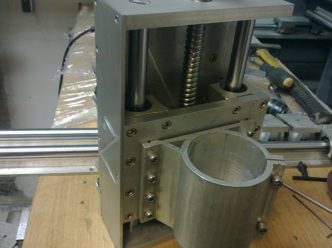

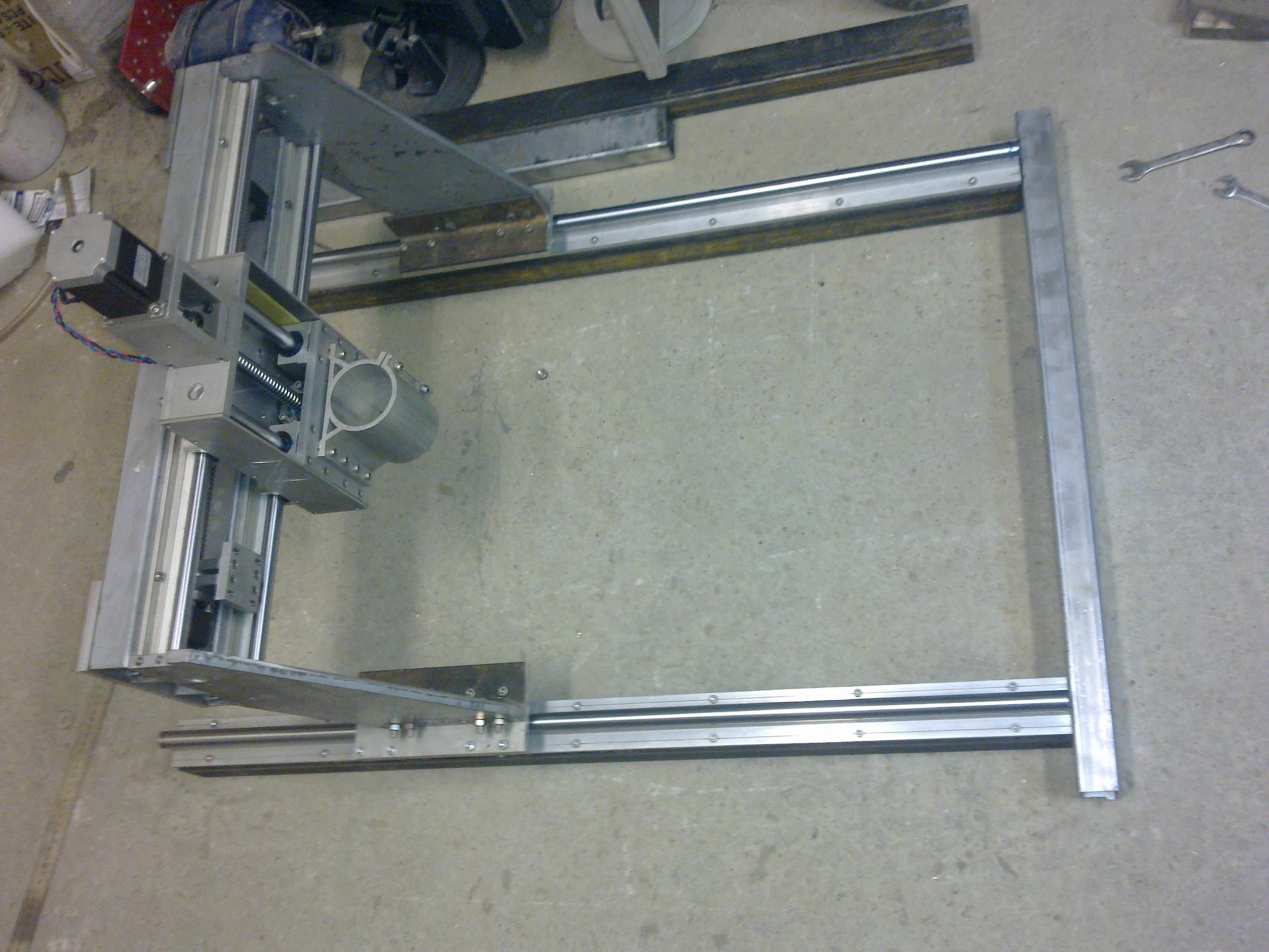

Интересно решение по креплению для шпинделя. Только вот вопрос - откуда вы знаете, что направляющие на креплении соосны с осью отверстия под шпиндель?
sergey27rus
Сообщения: 1146
Репутация: 730
Re: "Z"orro станочек побыстрому
Сообщение sergey27rus »
megagad писал(а):Только вот вопрос - откуда вы знаете, что направляющие на креплении соосны с осью отверстия под шпиндель?
100% гарантиии соосности нет, но все детали, все отверстия фрезеровались на станке пусть хоть и хоббийном, но точнее чем руками, центровочные пазы, играют роль, больше на прокручивания шпинделя или сдвига, а если что, то можно расслабить каретки и отъюстировать положение самой пластины, после сборки всего станка обязательно проверю на соосность. В любом случае юстировать и подгонять станок целиком.

А откуда такое крепление на шпиндель? Очень похоже на ал профиль...
sergey27rus
Сообщения: 1146
Репутация: 730
Покупной, да крепление экструдированный алюминиевый профиль, ровнее чем литой, да и полегче.

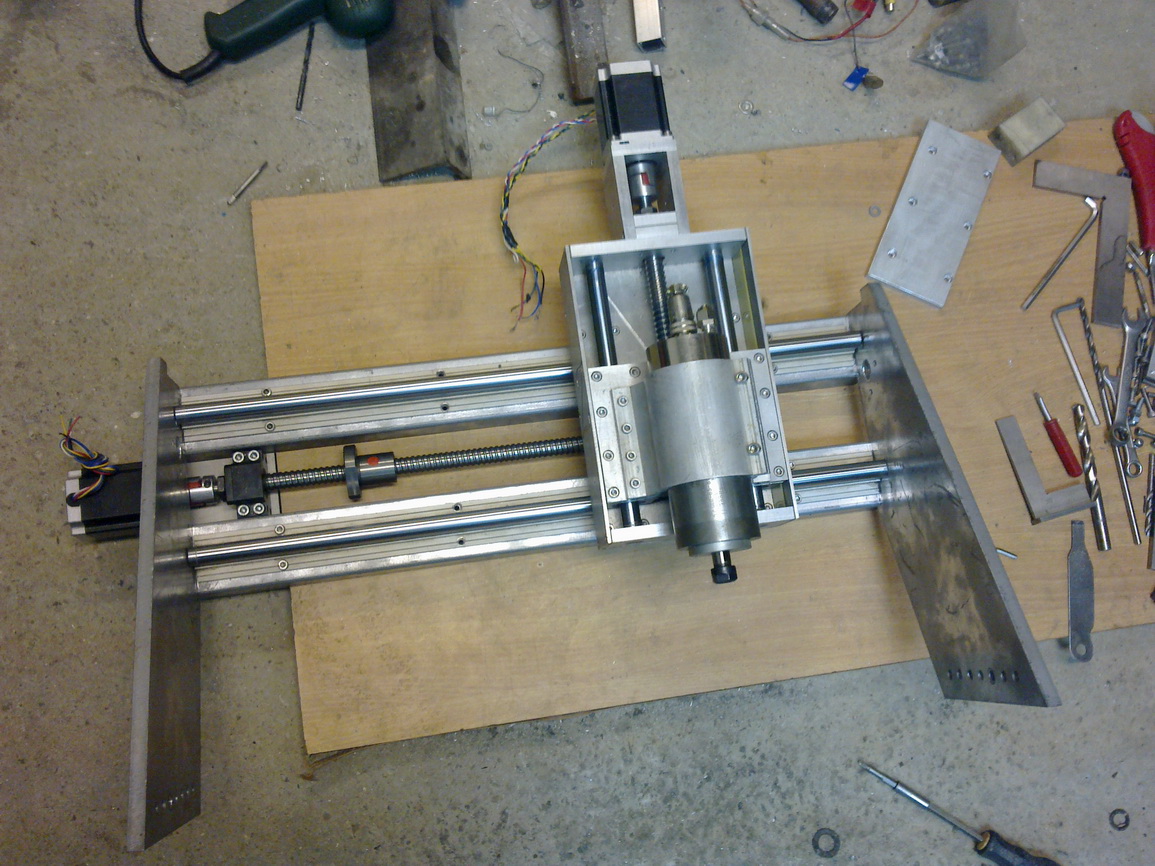

А движки на сколько ньютонометров?
sergey27rus
Сообщения: 1146
Репутация: 730
~1.176798Н·м

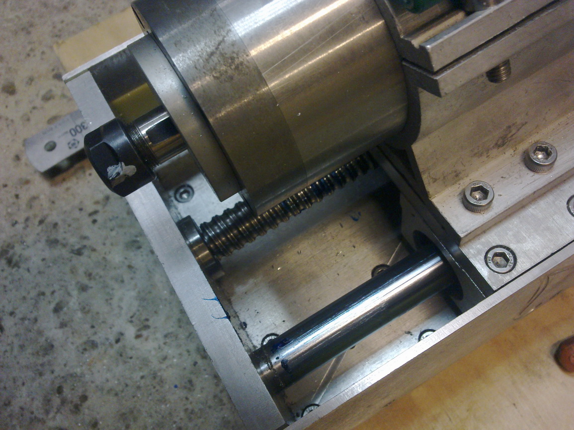

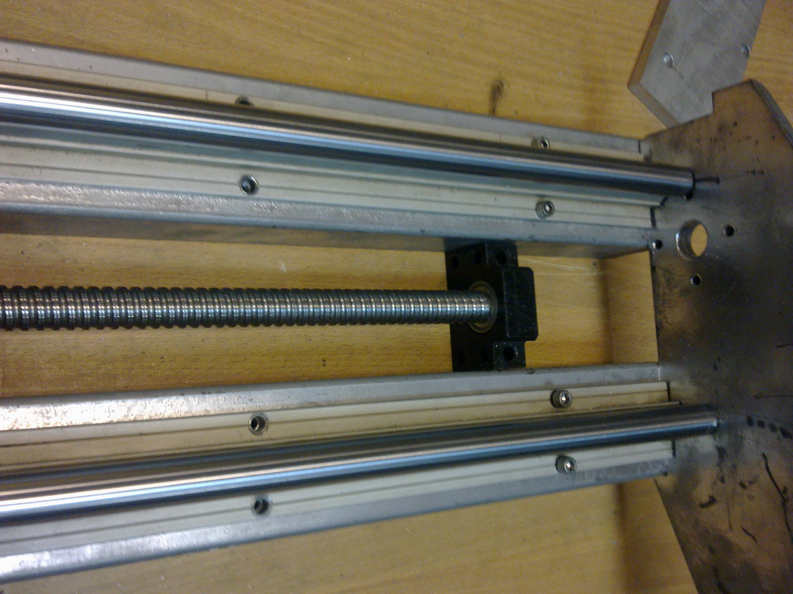

Продолжение, сегодня соорудил крепление ходовой гайки, закрепил и малость покатал портал :cheesy: , сильно не разгонялся, 2500мм/мин при ускорении 150 , побоялся сломать гайку или поймать клина, после сборки соответственное все будет настраиваться.
Добавил видео, советую приглушить звук :hehehe:
http://youtu.be/TashYanJySo
201020141133.jpg (7646 просмотров) <a class='original' href='./download/file.php?id=35305&mode=view' target=_blank>Загрузить оригинал (1.57 МБ)</a>
201020141137.jpg (7646 просмотров) <a class='original' href='./download/file.php?id=35308&mode=view' target=_blank>Загрузить оригинал (1.64 МБ)</a>
201020141138.jpg (7646 просмотров) <a class='original' href='./download/file.php?id=35309&mode=view' target=_blank>Загрузить оригинал (1.04 МБ)</a>
201020141139.jpg (7646 просмотров) <a class='original' href='./download/file.php?id=35310&mode=view' target=_blank>Загрузить оригинал (1.91 МБ)</a>
Последний раз редактировалось sergey27rus 20 окт 2014, 16:51, всего редактировалось 1 раз.
Сообщения: 9583
Сергей, а шаговики какого типоразмера, а то по фото не понятно?
sergey27rus
Сообщения: 1146
Репутация: 730
Predator писал(а):Сергей, а шаговики какого типоразмера, а то по фото не понятно?
Нема23 или 57*76
Ставил на пробу 2а униполярные,срывается, сегодня воткнул такого же типоразмера только 3а биполярные.

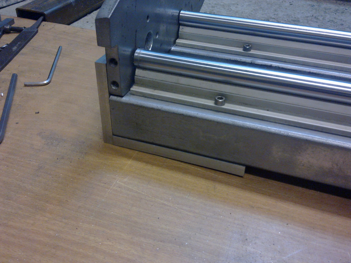

В начале попробовал сделать так, временный вариант.
261020141140.jpg (7526 просмотров) <a class='original' href='./download/file.php?id=35612&mode=view' target=_blank>Загрузить оригинал (1.23 МБ)</a>
261020141141.jpg (7526 просмотров) <a class='original' href='./download/file.php?id=35613&mode=view' target=_blank>Загрузить оригинал (1.37 МБ)</a>
261020141142.jpg (7526 просмотров) <a class='original' href='./download/file.php?id=35614&mode=view' target=_blank>Загрузить оригинал (1.13 МБ)</a>
Потом посидел подумал, покрутил, не понравилось, что то хлипенько, на Х ф16мм маловато будет. в итоге пересмотрел конструкцию сейчас это выглядит вот так, направляйки ф20мм TBR20, и мне этот вариант лучше нравится, хотя и маленько затратный.
271020141143.jpg (7526 просмотров) <a class='original' href='./download/file.php?id=35619&mode=view' target=_blank>Загрузить оригинал (1.15 МБ)</a>
271020141144.jpg (7526 просмотров) <a class='original' href='./download/file.php?id=35620&mode=view' target=_blank>Загрузить оригинал (1.25 МБ)</a>
271020141145.jpg (7526 просмотров) <a class='original' href='./download/file.php?id=35621&mode=view' target=_blank>Загрузить оригинал (1.06 МБ)</a>
271020141146.jpg (7526 просмотров) <a class='original' href='./download/file.php?id=35622&mode=view' target=_blank>Загрузить оригинал (1.23 МБ)</a>
