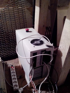

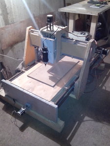

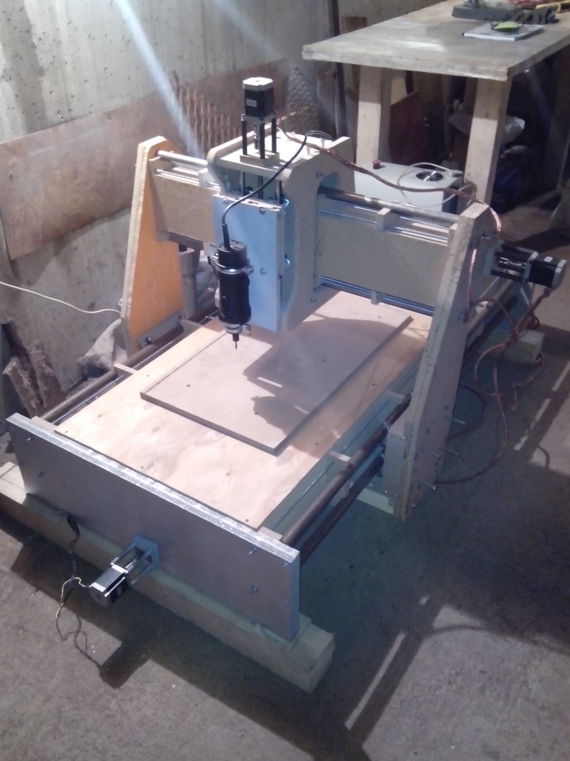

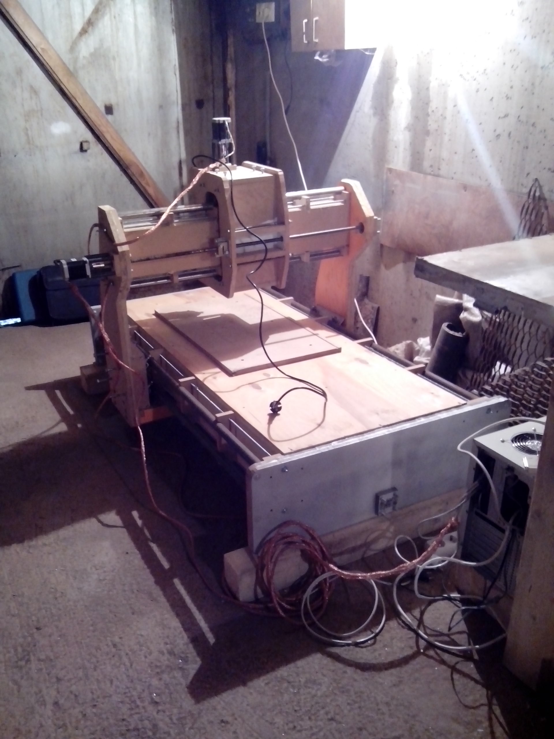

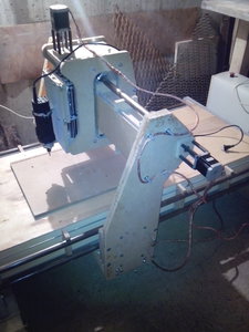

Приветствую, уважаемые форумчане!
Вот и я смог построить и запустить свой первый фрезерный станок. Началось все года 4 назад, когда я загорелся тематикой ЧПУ. Наткнулся в сети на проект Joe's CNC 2006, утверждалось, что можно уложиться в 500$. Станок из МДФ, направляющие - газопроводные трубы, модули скольжения - уголки с подшипниками, ходовые винты - какие-то ACME. Проект в формате Solidworks, все чертежи есть. Большой проблемой для меня стали размеры - они в дюймах. А МДФ у нас толщиной 16 мм. Долго переводил размеры каждой детали в метрическую систему. Выпиливал детали электролобзиком, ручным фрезером и т.д. - о точности остается лишь мечтать... Станок состоит из МДФ, ЛДСП и фанеры - из материалов, которые были доступны мне в разное время))).
Заказал комплект от Purelogic, в состав которого входили многоканальный контроллер-драйвер PLC002, 4 ШД Nema23-76, БП на 12 и 27В, переходные муфты, трапециедальные винты TR-12x3, полированный вал 16мм (на ось Z), бронзовые ходовые гайки и шпиндель PL-SPD-02.
Стройка шла медленно, и постепенно мой интерес начал пропадать. И вот только в этом году, все-таки собрал и запустил. За 4 года ходовые винты местами поржавели, а самый длинный винт вообще погнулся. Размеры обрабатываемого поля примерно 1500х800 мм.
Ну что сказать, очень много времени и средств убито непонятно куда. Теперь я понимаю, что начинать надо было с малого - 300х200 мм, и лучше купить готовый набор механики.
Буду улучшать станок, благо теперь можно будет часть деталей вырезать на нем самом же.
https://www.youtube.com/watch?v=wUTmjgDGnAc
IMG_20141006_161347.jpg (3616 просмотров) <a class='original' href='./download/file.php?id=34900&mode=view' target=_blank>Загрузить оригинал (416.12 КБ)</a>
IMG_20141006_161441.jpg (3616 просмотров) <a class='original' href='./download/file.php?id=34901&mode=view' target=_blank>Загрузить оригинал (424.8 КБ)</a>
IMG_20141006_161532.jpg (3616 просмотров) <a class='original' href='./download/file.php?id=34902&mode=view' target=_blank>Загрузить оригинал (460.3 КБ)</a>

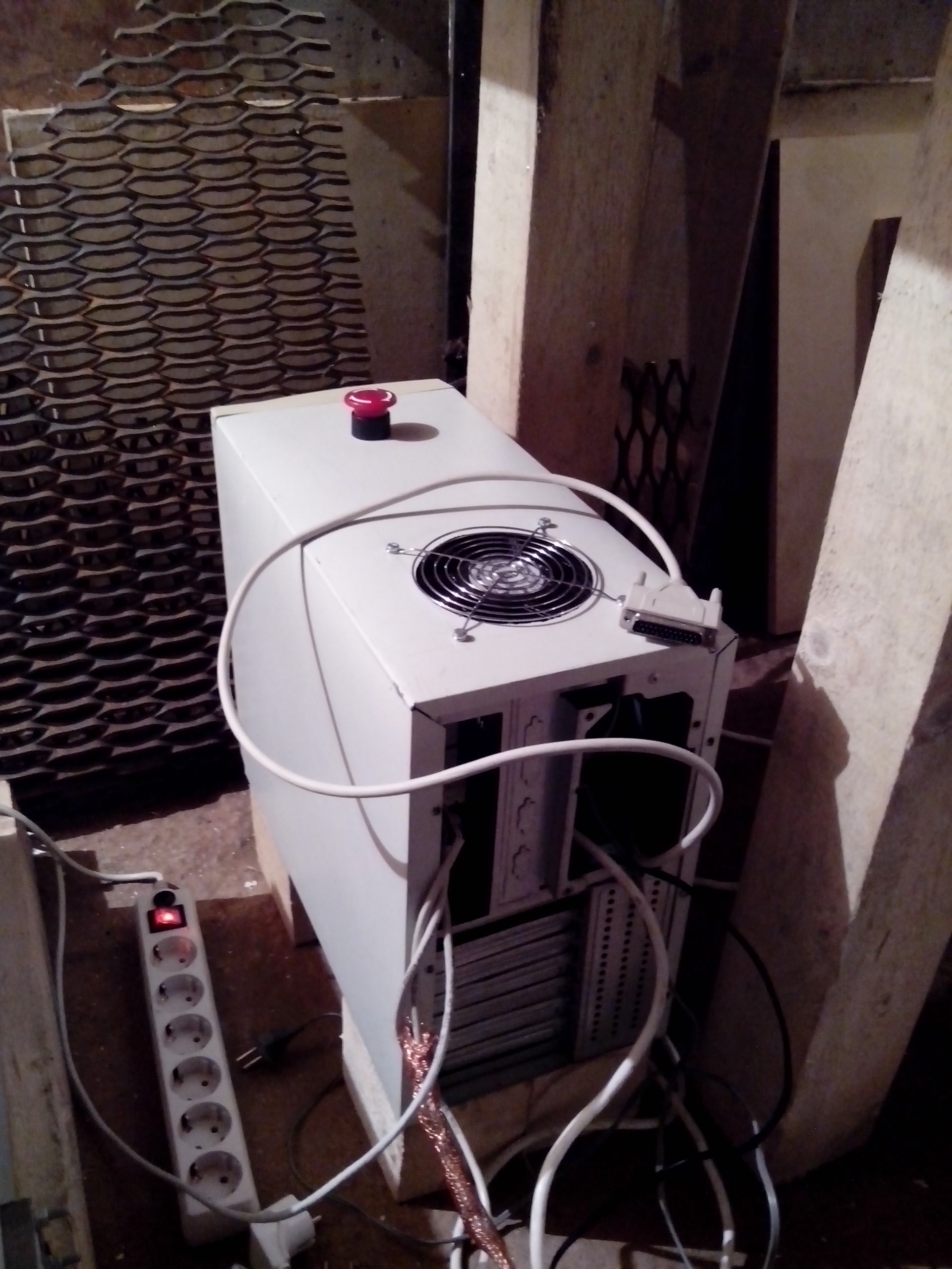

Блок управления станком из старого системника (3616 просмотров) <a class='original' href='./download/file.php?id=34903&mode=view' target=_blank>Загрузить оригинал (491.18 КБ)</a>

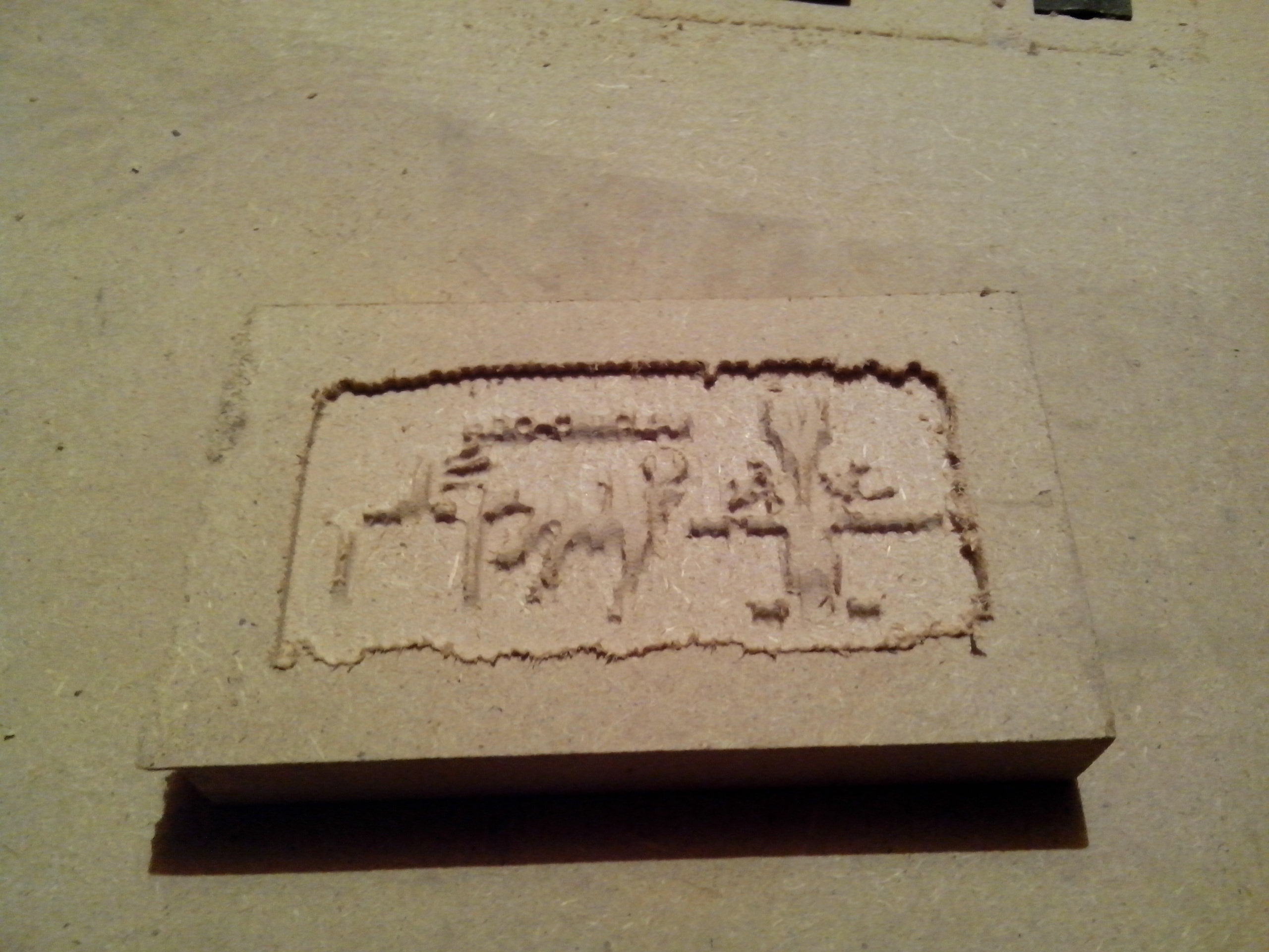

Первое изделие, кривущщееее))) Видимо дело в настройках MACH3 (3616 просмотров) <a class='original' href='./download/file.php?id=34904&mode=view' target=_blank>Загрузить оригинал (487.74 КБ)</a>
Сообщения: 34042
Re: Станок по проекту Joe's CNC 2006
Vitus писал(а):Первое изделие, кривущщееее))) Видимо дело в настройках MACH3
Щас Nick тебе такую же подгрызенную карточку зачетного участника нарисует :)
Видимо дело в кривом станке, Мач так заставить криво резать это нужно постараться :lol:

Нашел статью от уважаемого michael-yurov о настройке Mach3, попробую с его настройками выпилить табличку :-)
Сообщения: 34042
Vitus, возьми за шпиндель и слегка покачай посмотри как его плющит/колбасит. Пока люфты не уберешь хоть занастраивай Мач ;)

Это не станок это конструктор. Не хочу обидеть автора темы, но мне бы было стыдно выкладывать такие результаты работы. Тоже года три изучаю данную тему и пока только из хоббийного интереса.

Трубы оцинкованные дюймовые обрезанныее в размер первого станка у меня до сих пор лежат. Думаю из них турник сделать руки не доходять. 12 Винт на такой длине прогибается под собственным весом. У меня был 16х4 тот погнули когда отдавал обрабатывать концы. выпрямил методом тыка руками. На скорости 2000мм/мин практически не колбасило при длине 1.7м. Короче зря фанеру испортили. Небольшая влага и пи..... геометрии. При каждом запуске будете стол в ноль выводить и геометрию. Ни какой речи об изготовлении деталей на нем для него речи быть не может.
Столкнулся на своем станке с задачей. Сделать детали из алюминия для z на нем же ( пока зед из фанеры 22 мм). Был приятно удивлен что при креплении заготовки струбцинами у меня после обработки детали она стала горбом на несколько долей миллиметра. Выяснилось линейкой (точной) и повторной обработкой при ослабленных зажимах, и это при толшине дюралевого стола 28мм и заготовки в 28 мм ... теперь я начинаю понимать,что такое люфты, жесткость, вибрации, резонанс и т.п. А ведь первый станок начинал делать из печатных машинок...Слава богу отговорили люди добрые, а тоже наверное года 4 потратил бы ... зря...

Самое главное аварийная кнопка на нужном месте. Я очень сомневаюсь что вы успете ее нажать. Как выставляли геометрию? В обшем не унывайте. Когда собрал первый станок приблизительно на такой же электронике как у вас понял, что это не станок...игрушка... но деньги потрачены надо двигаться дальше... и вам советую!

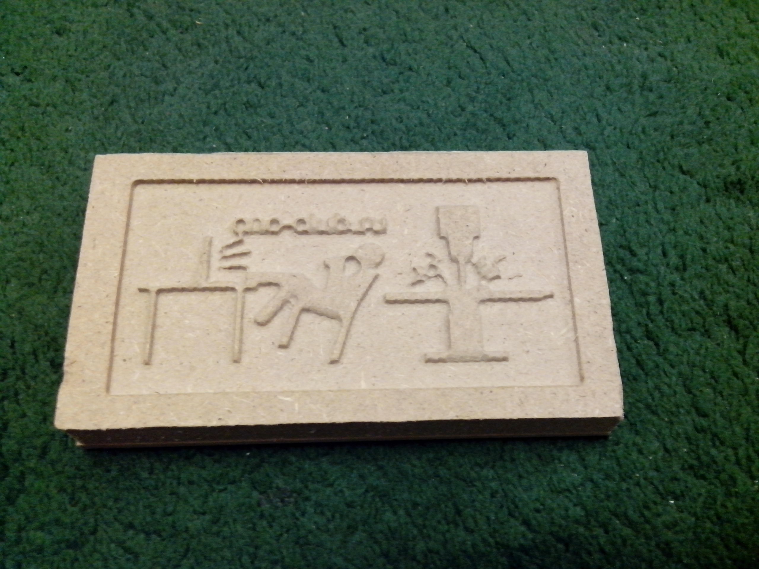

Станок хлипковат (шпиндель шатал), и медленно ездит (1000мм/мин) - быстрее уже не разгоняется, пропускает шаги.
Оси никак не выставлял :hehehe:
Внес изменения в конфигурацию Mach3, и стало резать гораздо лучше:
IMG_20141018_193240.jpg (3384 просмотра) <a class='original' href='./download/file.php?id=35254&mode=view' target=_blank>Загрузить оригинал (571.3 КБ)</a>
Размеры изображения 100х50мм, круглая фреза диаметром 2мм, пилил 2,5 часа :shock:
Все равно видны искажения на рельефе, неравномерность движения и неперпендикулярность осей виной тому...
