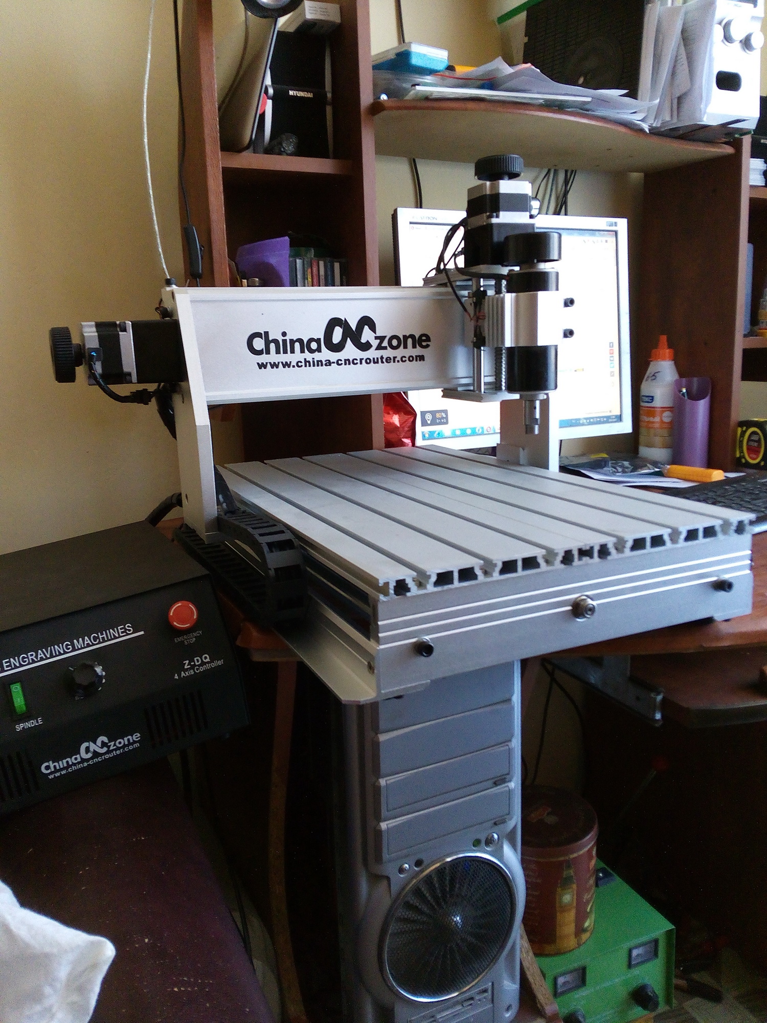

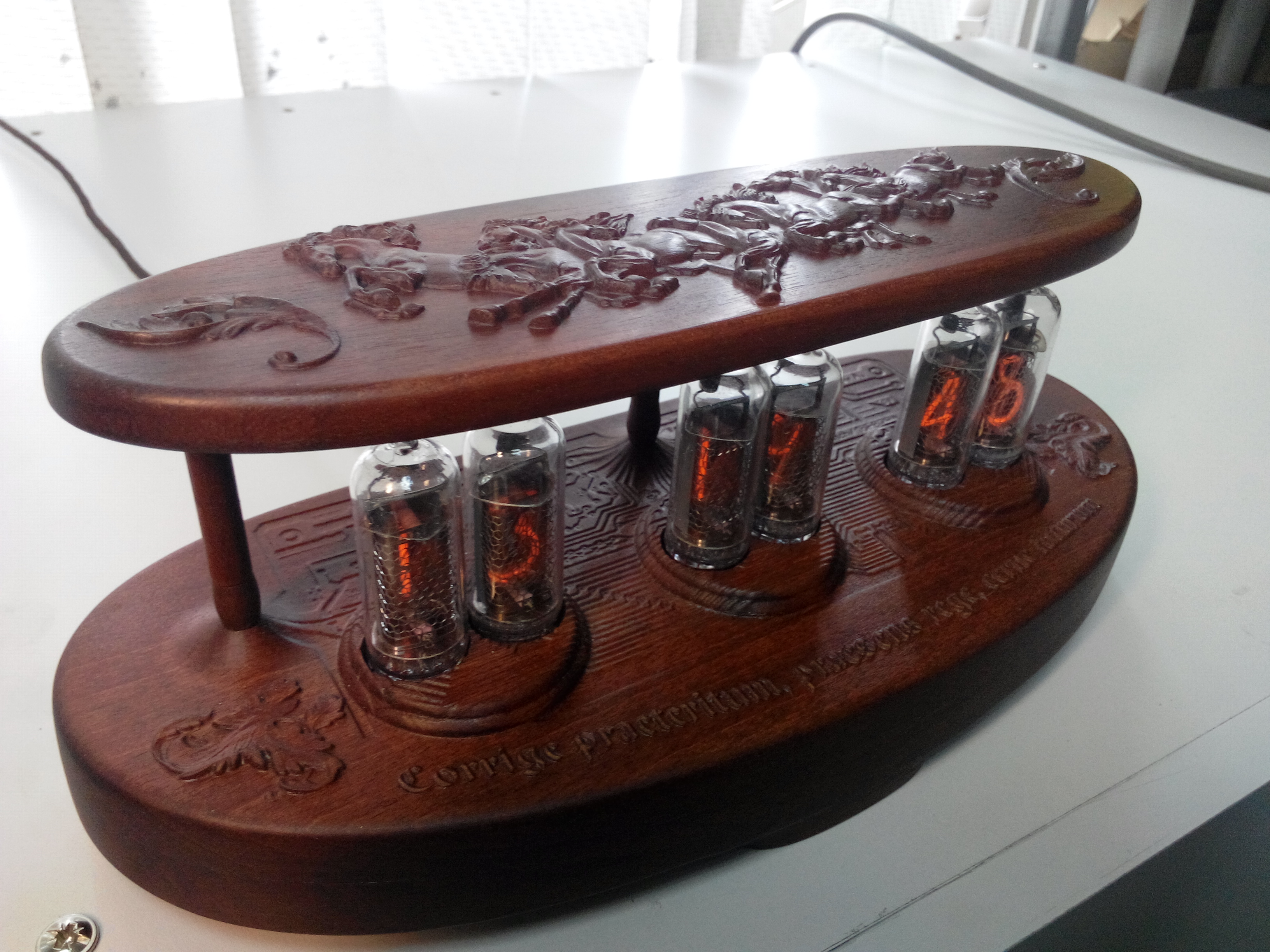

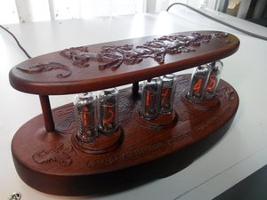

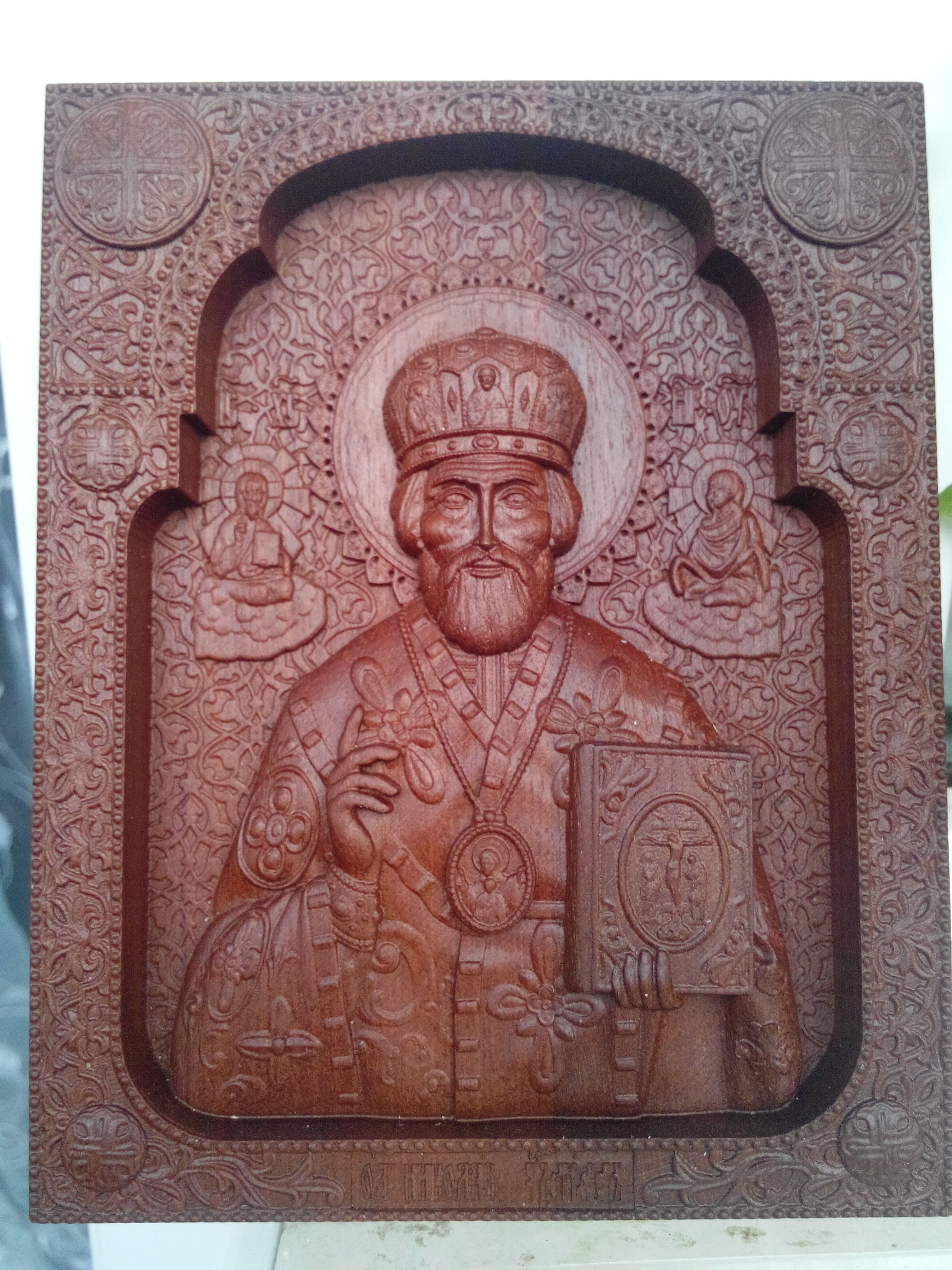

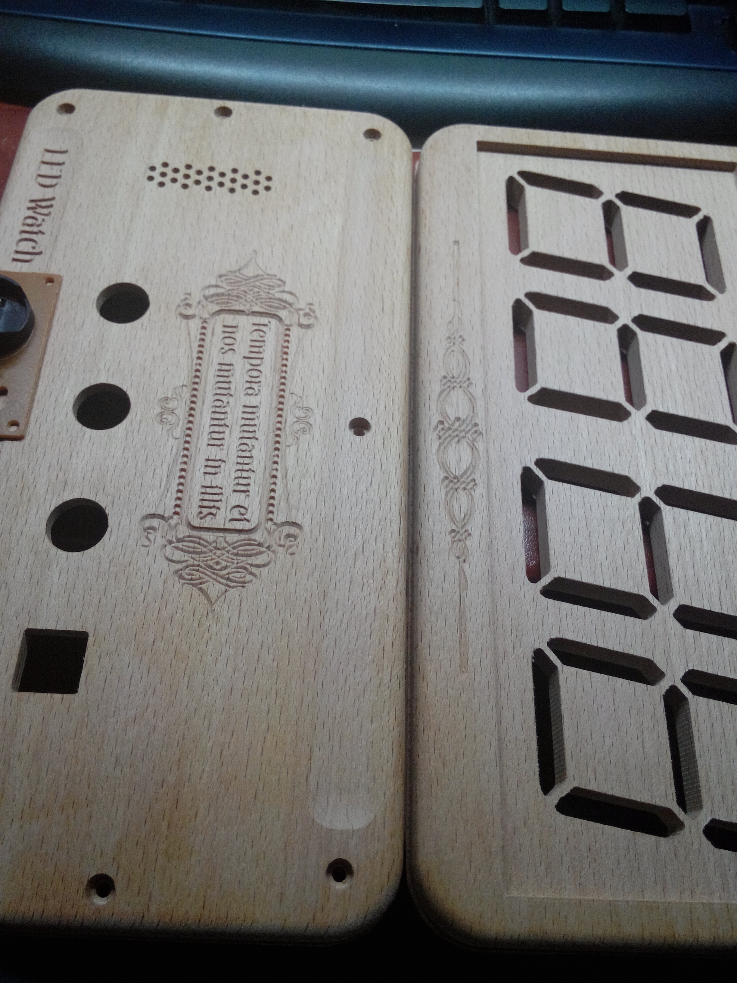

Этот станок (3040) – лотерея. Как повезёт.
Мощности какой не будет хватать ? разговор ни о чём - какая скороcть подачи? Какая фреза ? материал ? или так - сколько времени планируется затратить на 1 подставку ?
для дуба , бука , алюминия – мне 3040 хватает.

Оптимальный вариант купить такой станок у Fisher–а (он продавал уже хороший-доработанный).
