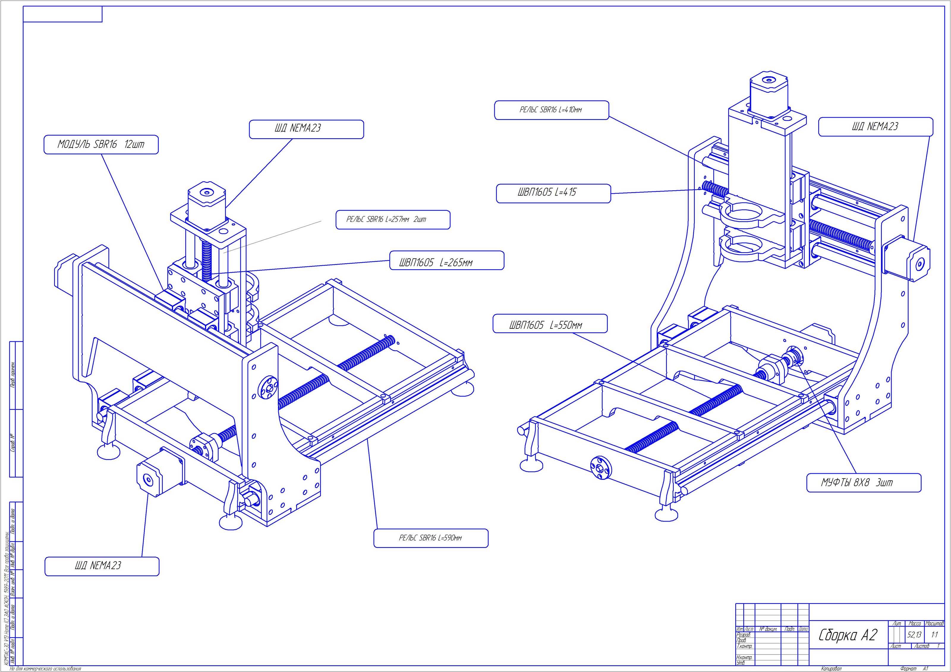

Re: Создание и использование - проект "Барлексоид"
Рис1

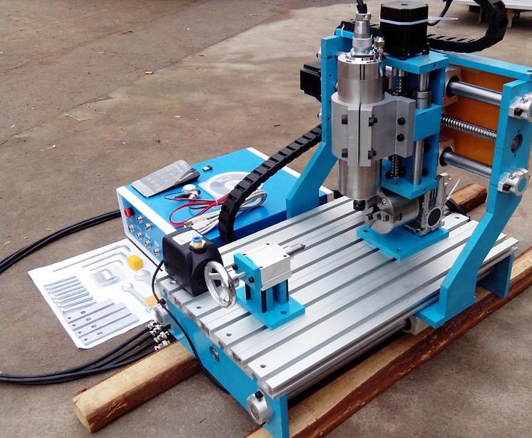

Тенгель мог поставить толи такой, толи больше за 34тыр, если честно я не понял.

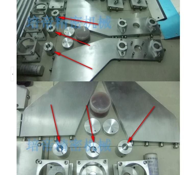

Дальнейшее лазанье по таобао навело на мысль купить это:
Ссыль5:
http://item.taobao.com/item.htm?spm=a23 ... 5514668133&

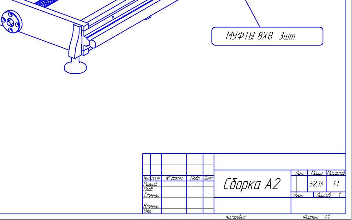

Ссыль5:
Рис2

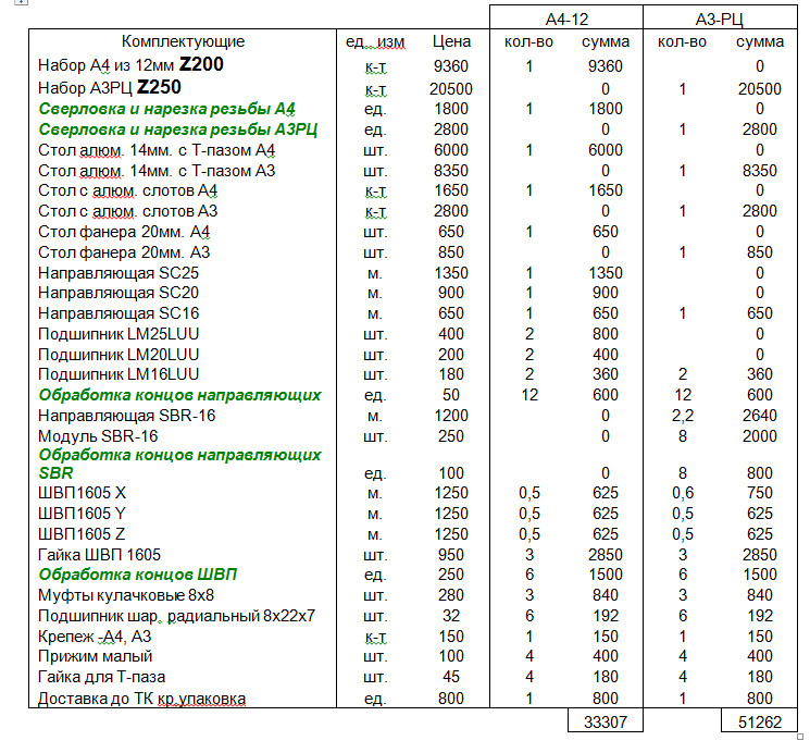

но: там где был поиск с кратким обзором была цена 2800ю, а тут уже 160-7300 (тут то собака и зарыта, но об этом позже). Курс юаня если что от 5,8 до 6,2руб/шт.
Начал я искать кто сможет купить и ТК-ей это прислать. Знакомых не нашлось, начал поиск посредника. Выяснил что многие берут 8-10%, но попадаются 5% со стоимости покупки. Нашел этих: http://gorodtao.com. Пробил на кидалово и мошенничество, на отзывы – вроде показались нормальными, ведут диалог с заказчиками. Зарегался, оформил заказ по ссыли5 – но увы: цена станков от 7100ю до 7300ю что выливается в 45-50тыр, а из-за упаковки 160ю получается средняя 2800ю(17+тыр).
Переделал заказ на ссыль4, перевел копейку (17,3тыр). По прикидам будет еще накрутка в 3-4тыр. пока в руки получу.
Прикид №1: Оформлять силовую часть и мозги пока не стал, посмотрю как с этим сработают да и по муфтам вопрос – диаметров то я незнамо. Ожидаю в сентябре. В конце.
Итак, текущий расклад 20тыр – корпус, железо.
На таобао на силовую часть еще 5тыр и на набор Ramps 1.4 тож 5тыр.
По идее должен вписаться в 30тыр
Потом можно фрезер с частотником докупить – 3-4тыр и заказать стойки портала повыше, потом осьZ, потом лазер, потом…..чет меня понесло.

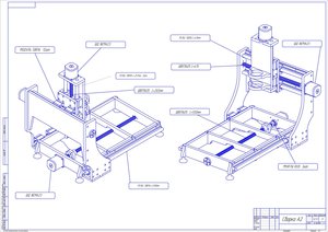

Прикид1 не состоятелен. Итак к той сумме надо добавлять 200ю (200*6=1200руб)– доставку до маньчжурии (входило изначально 50ю=300р). Пишут вес в 50кг. Я поначалу подумал что это столько упаковка весит, сам станок по прикидам гдето 10-15кг, но видать ошибся: изучая сайт вектроника (http://www.cncsam.ru) и их наборов нашел это (самый близкий аналог):

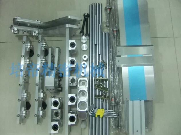

Рис3 Плоховато видно массу, поэтому вот:
Рис4

А вообще вектроники молодцы, вот расчет от них (надеюсь я ничего секретного не спалил) для Z в 200/250мм (а не 100мм):

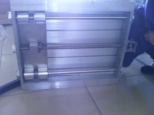

Только цена за их А3 51тыр, а с китая согласно прикида №2 30тыр (комплектации вроде схожи), ну и как кажется то китай, а это наше, мощнявое + китайцы часто обманывают (а чё им – раз плюнуть – китайский кто-нить знает?). Продолжаю эпопею.
Пробиваю массу:
Станок, 36кг и это со всем всяким:
http://samara.doski.ru/stanok-frezernyi ... 792633.htm

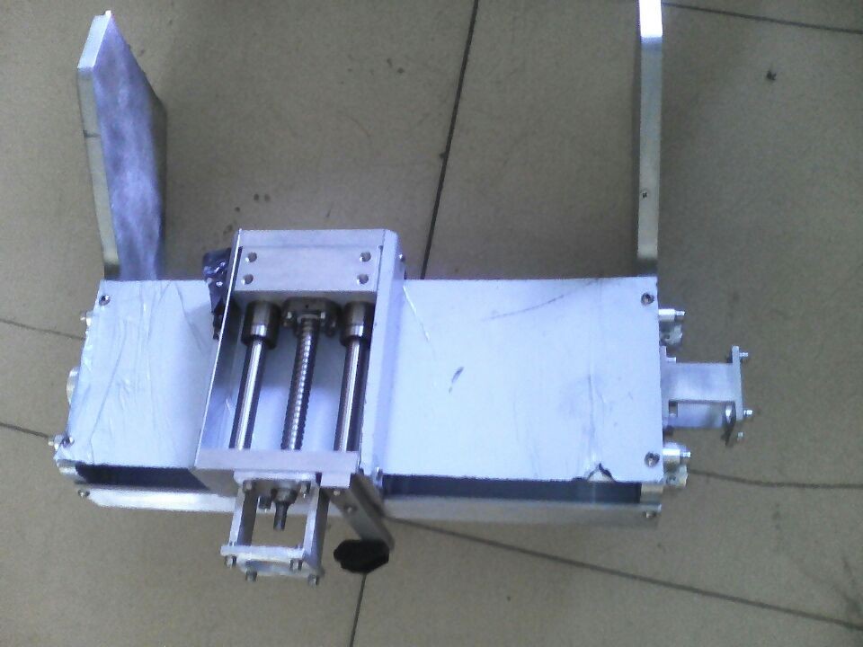

Итак спустя некоторое время посредник сообщил о получении станка и дал фотки:
Рис5

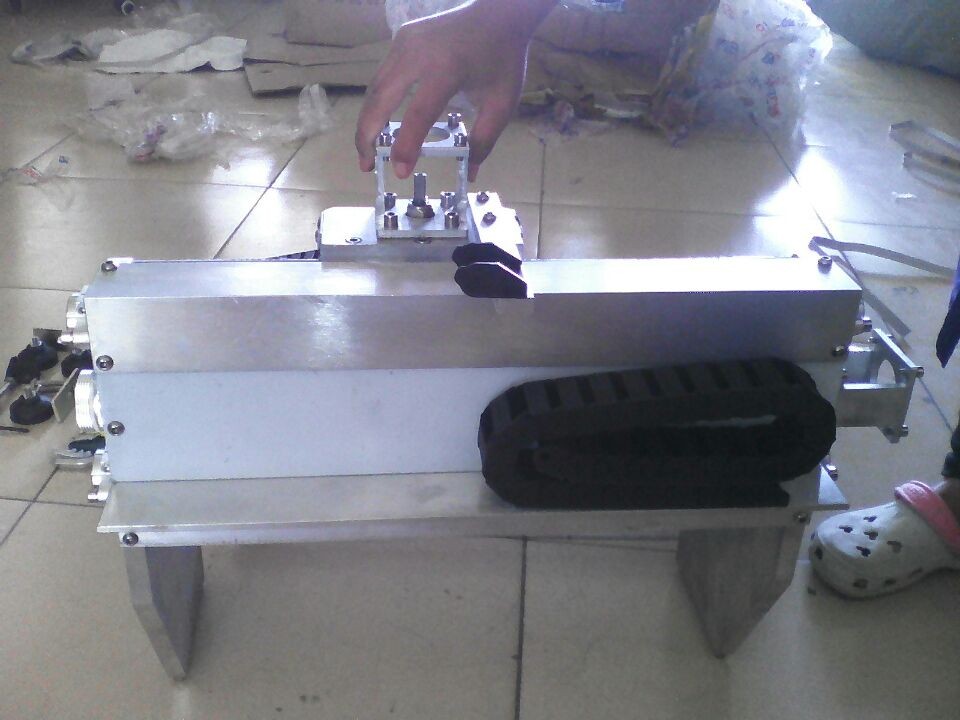

рис6
Рис7
рис8

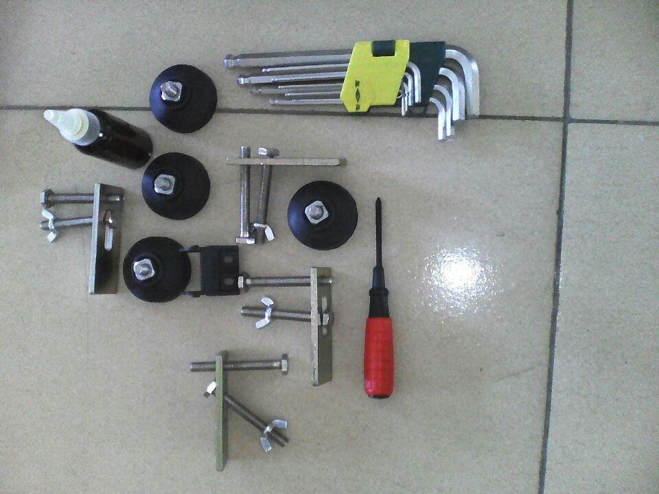

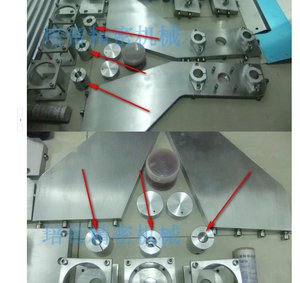

Переспросил 2 раза у них – все ли детали сфоткали, да – все – был ответ.
В общем огорчило что нету муфт и крепления шпинделя (а на сайте то они есть, но впоследствии считаю, что такое крепление как пришло – это минус головная боль – не смогбы прикрепить экструдер)
Рис9

Из положительного – 1) не надеялся на кабель-каналы (думал шланг гофрированный использовать Д15). 2) не думал что будет собрано в полуготовом виде (тут даже не знаю – хорошо это или плохо).
Уточнили вес станка – 36кг. При цене через границу по 38ю/кг. Курс также подрос у них. За доставку в РФ взяли с меня еще 9074руб. Общие затраты = 26303,5руб пока. Будет добавляться еще автотрейдинг. В общем китаецы тож накалывают на своих объявах, я китайского незнаю и переводчик мало помогает, а лоты у них общие – вот и не понять что в какой комплектации.
В общем из Забайкальска в Брянск Автотрейдинг привез 37кг груза за 777руб (+600р на заправку авто, сам ездил за посылкой, в багажнике пока лежит). Ехала она с 07.09.14 по 25.09.14. Общий счет 27680,50руб. Про вес не врали, тяжелый.
Померял посадочные - движки Nema23, т.к. 47мм. Валы ШВП 8мм, отверстия под крепление шпинделя 4отв с размещение 9см*2,1см. Крепление и шпиндель не к спеху. След этапы: 1) найти и приобресть драйвера и движки + муфты,

от низа верхней крышки Z до верха подшипников 100ммvit_rus писал(а):На рис.8
сколько максимальное перемещение по оси Z (от верхней крышки до линейных подшипников)?
vit_rus
- Опытный
- Сообщения: 121
- Зарегистрирован: 03 ноя 2013, 17:55
- Репутация: 36
- Откуда: Челябинск
- Контактная информация:
Маловато, если делать все в одном .barleks писал(а):от низа верхней крышки Z до верха подшипников 100мм
Еще вопрос: сколько расстояние от стола до оси Z (просвет между столом и нижней точкой оси Z)
