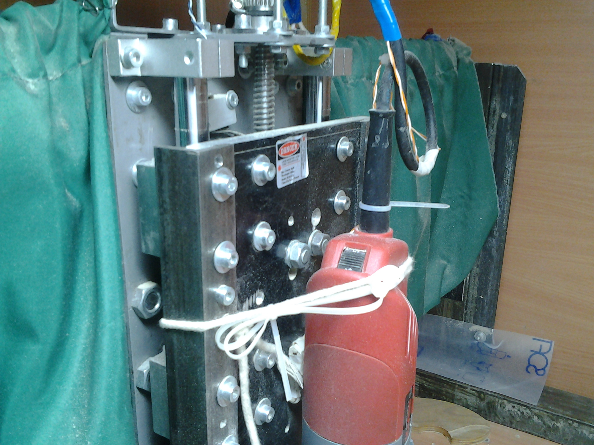

Сообщение rean32 »
Вот для примера моя ось Z. Я ее делал, когда кроме электродрели и линейки инструмента не было. Вал оси крепится на держателе, а держатель имеет возможность на 0,5 мм ходить вправо влево. Затяжкой болтов он фиксируется как надо. Также по кареткам. каретка крепится на 4х болтах. когда они не закручены она немного гуляет в отверстиях, немного. При движении она сама выставила себя как надо, мне осталось только затянуть болты. Таким методом, не имея точных инструментов я добился приличной паралельности. ось ходит легко и непринужденно.

Сообщения: 22776
Re: станок из фанеры с малым рабочим полем 3х
Слишком сильно натянуты подшипники, шарикам не выйти из канавок, вот и получаются рывки.
Ослабь винты направляшек и заново затяни. rean32 дело говорит.

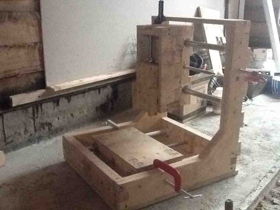

Сообщение Dak »
Выставить настроить ..... Еще миллион человека часов ужно за тратить) фото с айпада
image.jpg (2948 просмотров) <a class='original' href='./download/file.php?id=33842&mode=view' target=_blank>Загрузить оригинал (90.73 КБ)</a>

Сообщение rean32 »
Классно получилось!!! Поздравляю. Не клинят щас каретки?

Сообщение Dak »
Рано поздравлять винты еще не закреплены
Каретка относительно стола невыставленна еще куча работы зделал самое легкое собрал его из легко деталей которые на чертил в компасе
Приеду домой по стараюсь делать фото качественнее
А так все равно спасибо)))

Сообщение rean32 »
Тут еще проблема видится - засорение направляющих и винта опилками. Гофры на них просятся. Я у себя плотной тканью обтянул все.

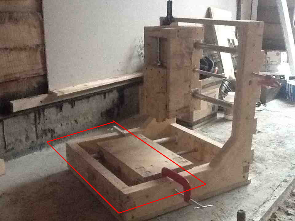

Сообщения: 9583
Мне вот непонятна такая конструкция, то что выделено красным, как будет использоваться? В такой конструкции много холостого хода стола, зачем он? :wik:

Dak
Сообщения: 87
Зарегистрирован: 18 сен 2014, 19:43
Настоящее имя: Dak
Сообщение Dak »
Извините я не пойму вопроса
Сейчас струбцинами скрепленны боковины для того чтобы склеить 2 слоя фанеры
О каком холостом ходе вы говорите?
В крайних положениях стола(пооси x) положение фрезы приходиться на его края
По бокам есть зазор но фреза не будет заходить за боковины стола по оси у стол шире хода фрезы примерно на 5-7 см

Сообщение wzor »
Он имеет ввиду что портал у вас неподвижный. И работать можно только до красной линии правой. Дольше у вас мертвая зона.

Сообщение Dak »
Полностью в право стол заезжает чтобы фвреза работала в левом краю стола

Сообщение wzor »
Это понятно, но зачем такой промежуток оставили слева? Можно было продолжить сам корпус не влево а вправо за портал. тогда у вас поле увеличилось. А вы влево выдвинули и получилось 50% Х не в работе.

Сообщение Dak »
В крайнее левое положение стол доезжает до конца и тогда фреза работает в крайней правой части стола
