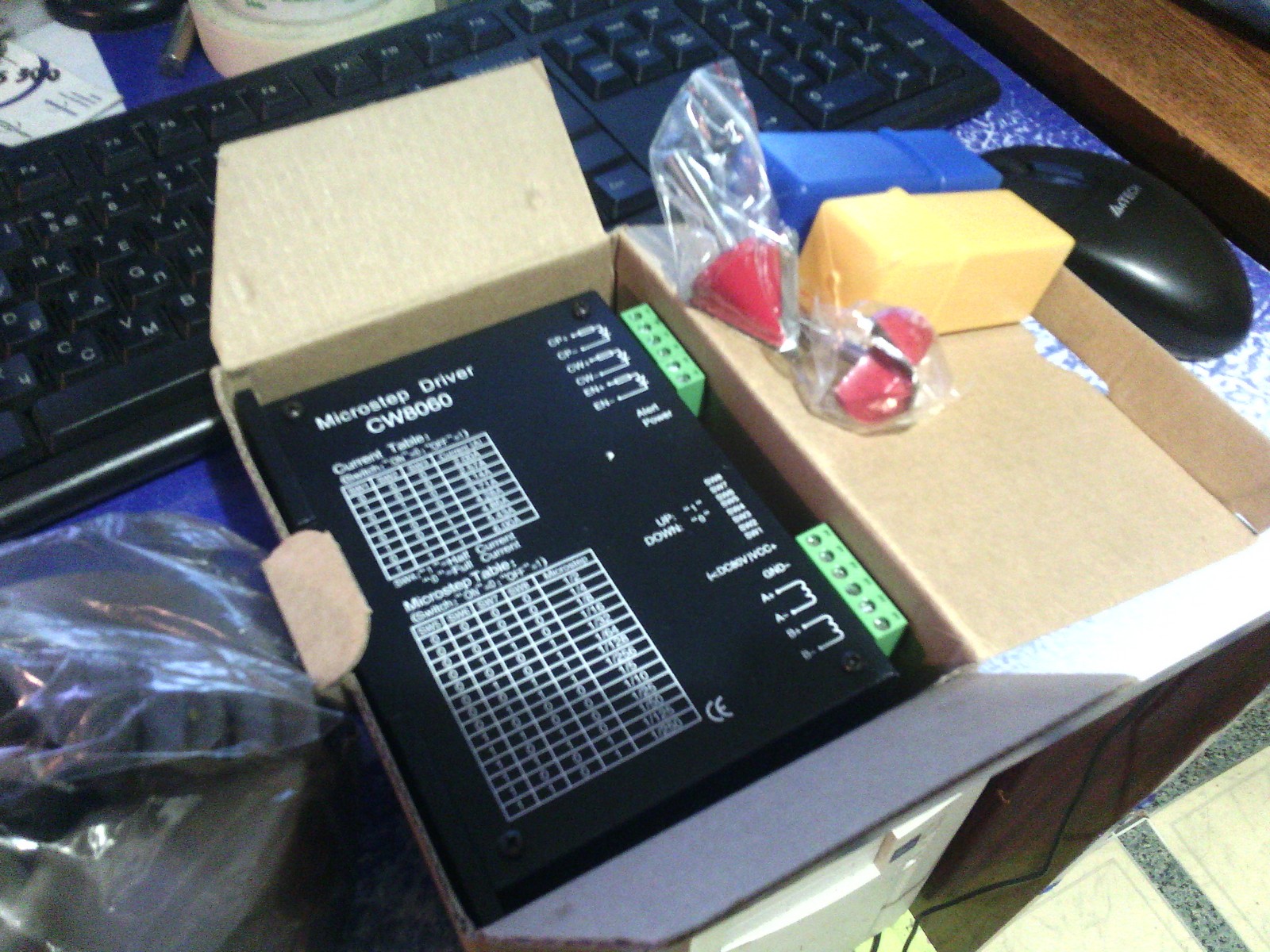

по приезду заказал недостоющий драйвер и патрон для 4 оси . сегодня все получил . и крикнул урааааа.

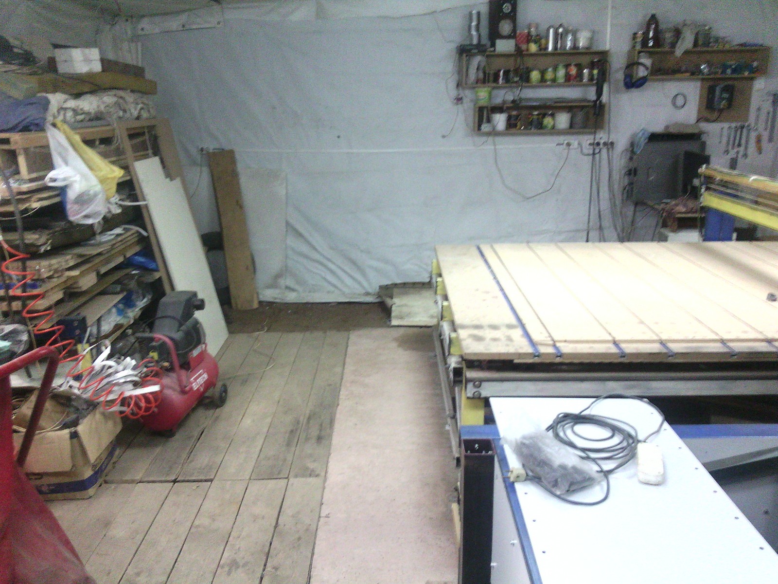

начал переделку мастерской паралельн о
. стенку перенашу на 1.5 м от дороги . будет по плиту бетонную.
IMG_20140916_222313.jpg (2517 просмотров) <a class='original' href='./download/file.php?id=33482&mode=view' target=_blank>Загрузить оригинал (520.41 КБ)</a>
IMG_20140916_222348.jpg (2517 просмотров) <a class='original' href='./download/file.php?id=33483&mode=view' target=_blank>Загрузить оригинал (486.57 КБ)</a>
IMG_20140916_222438.jpg (2517 просмотров) <a class='original' href='./download/file.php?id=33484&mode=view' target=_blank>Загрузить оригинал (463.1 КБ)</a>

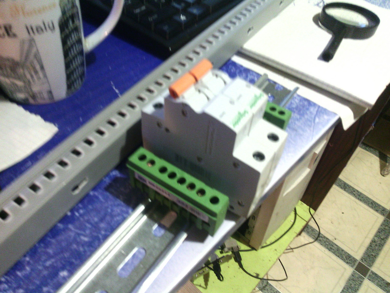

и вот прикупил еще кабельканал и пока пару автоматов и колодки . но еще докуплю.
IMG_20140919_231206.jpg (2517 просмотров) <a class='original' href='./download/file.php?id=33489&mode=view' target=_blank>Загрузить оригинал (471.2 КБ)</a>
IMG_20140919_231220.jpg (2517 просмотров) <a class='original' href='./download/file.php?id=33490&mode=view' target=_blank>Загрузить оригинал (480.24 КБ)</a>
а вот собственно патрон на 100мм и драйвер .
IMG_20140919_104519.jpg (2517 просмотров) <a class='original' href='./download/file.php?id=33488&mode=view' target=_blank>Загрузить оригинал (421.63 КБ)</a>
IMG_20140919_104403.jpg (2517 просмотров) <a class='original' href='./download/file.php?id=33487&mode=view' target=_blank>Загрузить оригинал (438.04 КБ)</a>
IMG_20140919_104256.jpg (2517 просмотров) <a class='original' href='./download/file.php?id=33486&mode=view' target=_blank>Загрузить оригинал (512.23 КБ)</a>
IMG_20140919_104237.jpg (2517 просмотров) <a class='original' href='./download/file.php?id=33485&mode=view' target=_blank>Загрузить оригинал (544.33 КБ)</a>
