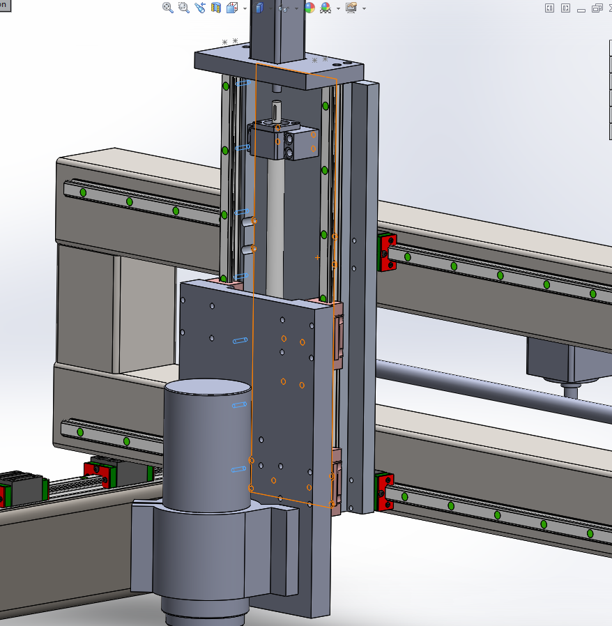

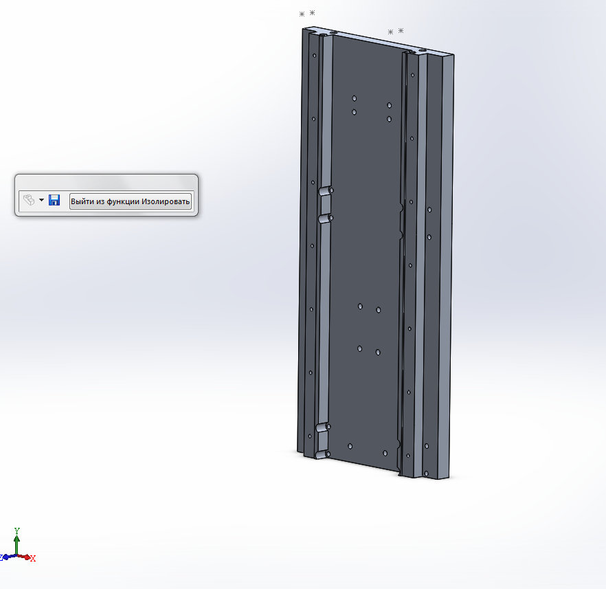

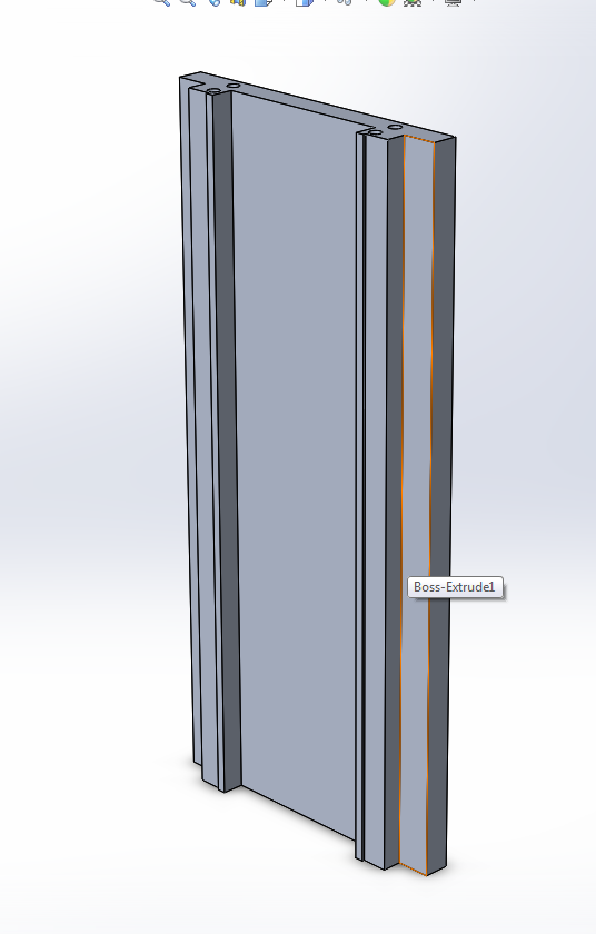

Замучился с отверстиями под сверловку в solidworks. В сборке все отображается. А когда открываешь только деталь, отверстий нет!!! Что не так делаю?
в сборке (2417 просмотров) <a class='original' href='./download/file.php?id=33390&mode=view' target=_blank>Загрузить оригинал (268.55 КБ)</a>

деталь изолирована (2417 просмотров) <a class='original' href='./download/file.php?id=33391&mode=view' target=_blank>Загрузить оригинал (95.53 КБ)</a>
деталь изолирована
сама деталь отдельно (2417 просмотров) <a class='original' href='./download/file.php?id=33392&mode=view' target=_blank>Загрузить оригинал (66.79 КБ)</a>

Kulibin74 писал(а):Что не так делаю?
Вы делаете отверстия в сборке, а не в детали. Для этого нужно открыть деталь отдельно или выбрать в сборке редактировать деталь.

А нельзя ли эти сделанные отверстия переместить из сборки в деталь? У меня простым перетаскиванием не хочет...

Kulibin74 писал(а):А нельзя ли эти сделанные отверстия переместить из сборки в деталь? У меня простым перетаскиванием не хочет...
Лучше все делать в файле детали, иначе будут связи со сборкой что иногда не очень удобно.

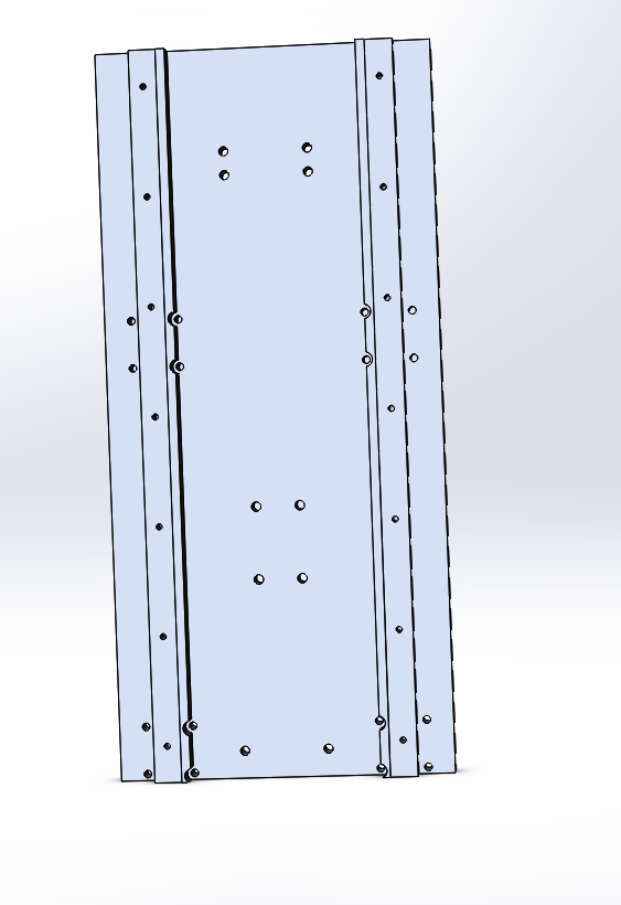

Спасибо за разъяснение. Все получилось, редактировал деталь прямо из сборки. Теперь в какой программе лучьше сделать УП. Есть мастеркам7, пауэрмилл, визуалмилл, арткам.

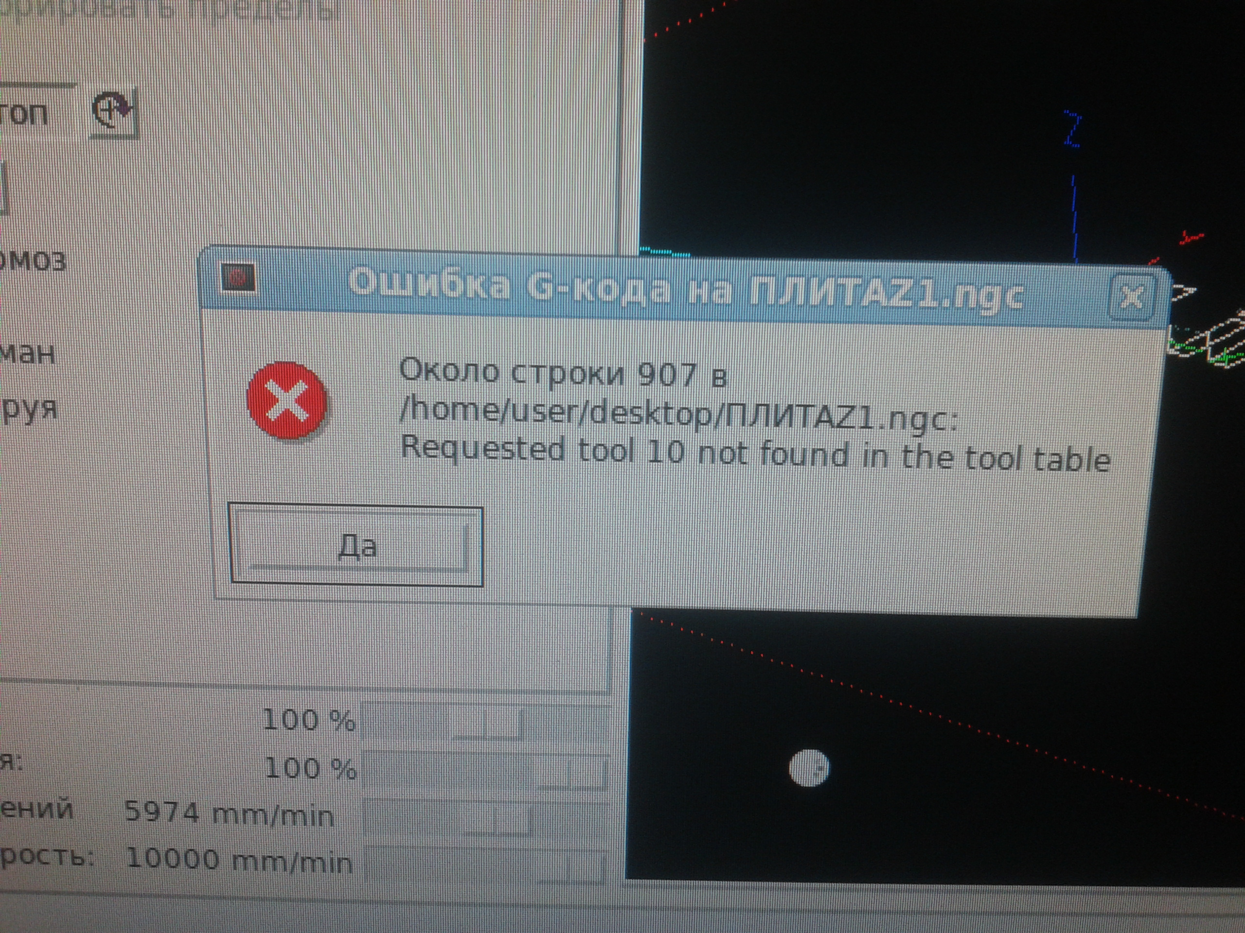

Что за проблема?
20141002_112733.jpg (2101 просмотр) <a class='original' href='./download/file.php?id=34236&mode=view' target=_blank>Загрузить оригинал (2.37 МБ)</a>
Сообщения: 6611
Re: Проект станка 2.2kW 2000х1000х100мм 4axis
"запрошеный инструмент №10 отсутствует в таблице инструмента"
посмотри что в программе на строке 907

NightV писал(а):строке 907
N2 M6 T10
(TOOL -10- MILL DIA 6.0 R0. MM ) X41.7 Y3.57 Z0. S10610 M3
M8
(P-CONTOUR9 - POCKET)
X41.7 Y3.57 Z50.
Z10.
А в Tool Table надо что-то прописывать в LinuxCNC?
Сообщения: 6611
Kulibin74 писал(а):N2 M6 T10
вот он и есть, вызов смены инструмента на №10
Kulibin74 писал(а):А в Tool Table надо что-то прописывать в LinuxCNC?
компенсация высоты инструмента и радиуса (если фреза)
но тут он пишет что вообще его не нашел,
сделай скрин таблицы
