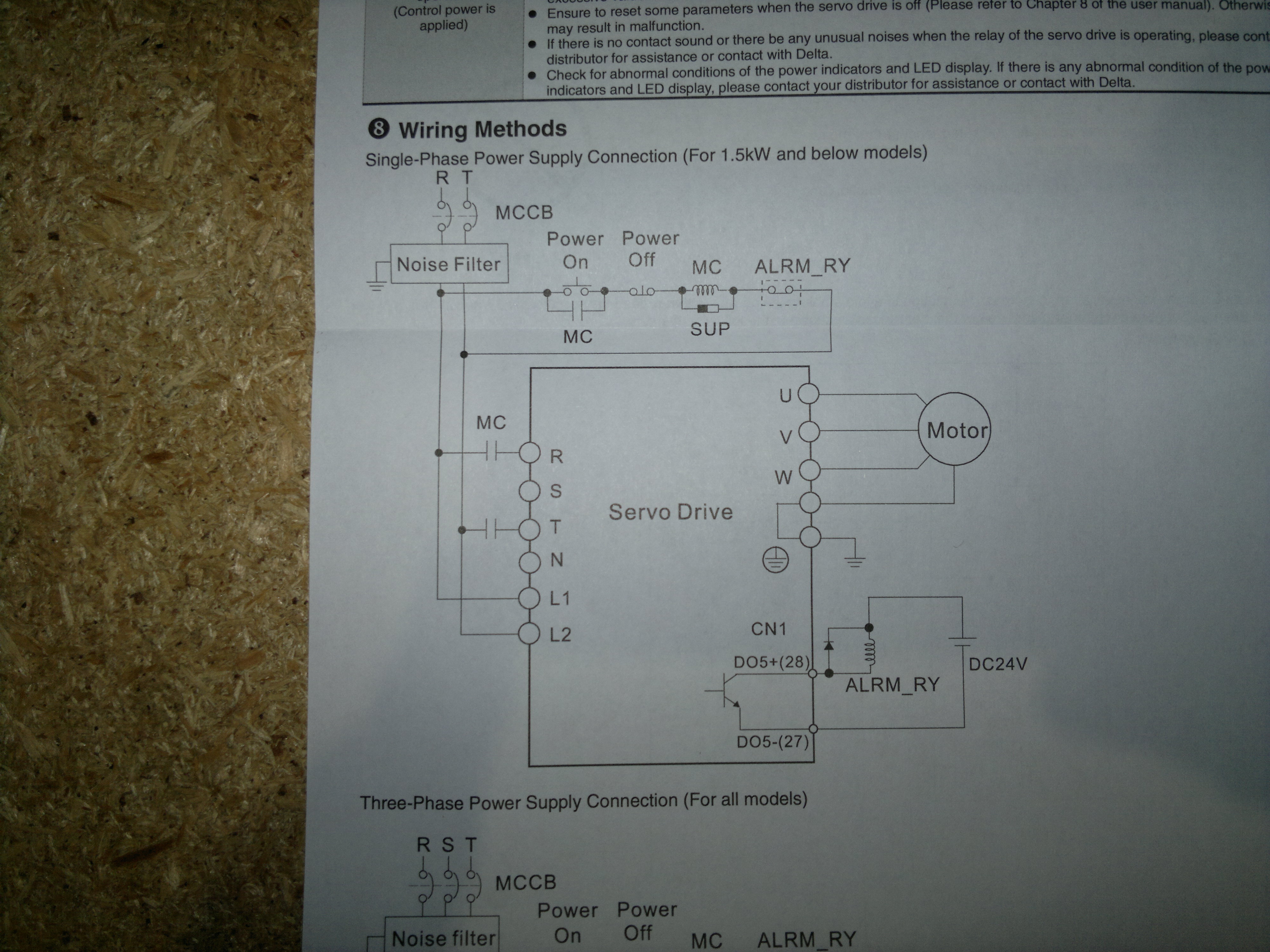

Мозги тоже пришли!
И кабеля.
Теперь пытаюсь разобраться со схемой подключения.
Какие то кондёры ещё видимо нужны при запитке от одной фазы.
И ещё сопротивление... :thinking: Схему изучаю.

Крылатый писал(а):Какие то кондёры ещё видимо нужны при запитке от одной фазы.
Никаких кондеров, господь с вами.. И сопротивлений!
На схеме:
MCCB - автомат (magnetic circuit braker)
Noise Filter - дословно фильтр помех, защищает сеть от того что генерит сервоусилитель
MC (Power ON) - магнитный пускатель, то есть контактор (magnetic contactor)
Power Off - нормальнозамкнутая кнопка отключения
Контакты R и T - питание силовой части сервоусилителя - запитываются через контактор MC

Re: ЧПУ 4000Х2000Х1000 с нуля
Сообщение Крылатый »
Понял.
Это не кандёры. Это так обозначены контакты магнитного пускателя.
Тогда логика понятна.
А сопротивление там гдето должно быть всётаки, когда применяеш тормоз. Или наоборот, когда тормоз не нужен.
Гдето раньше об этом вычитывал.

Внешний тормозной резистор применяется на мощных сервоприводах, у Митсубиши, например внешний тормозной резистор необходим при мощностях от 11кВт, в менее мощных моделях тормоз встроен в сервоусилитель.
