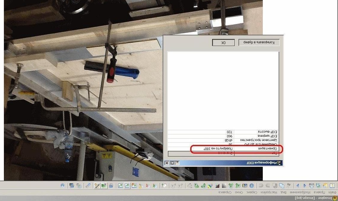

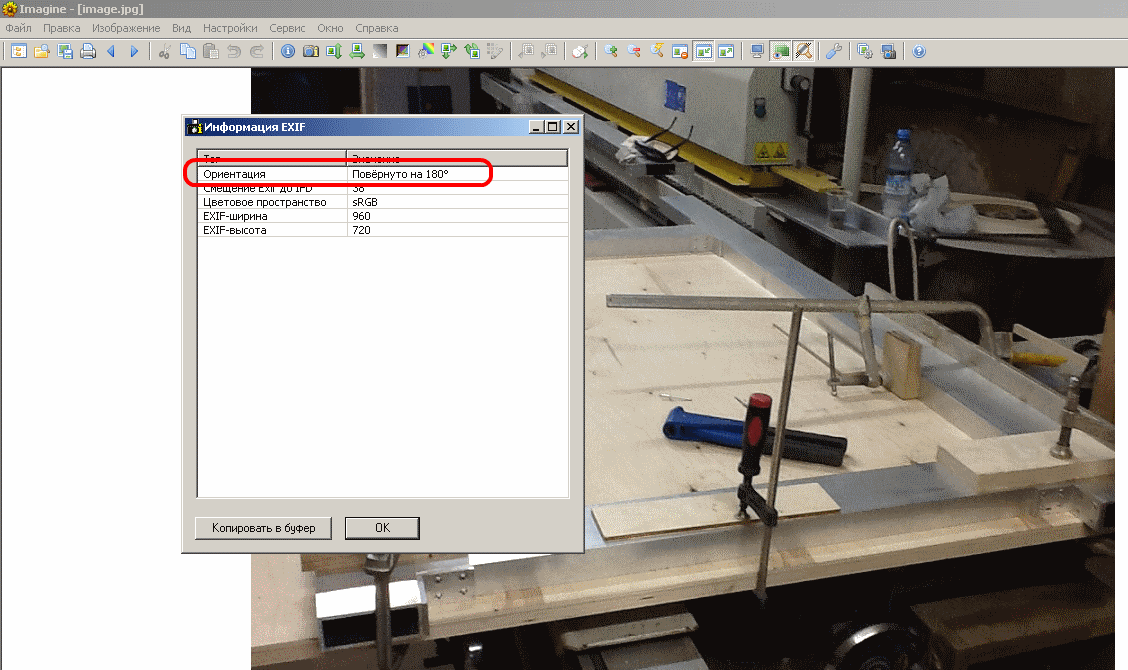

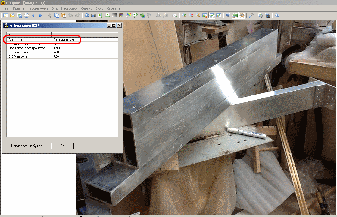

Почему-то у некоторых фотографий в информации EXIF указано "Ориентация стандартная", а у других "Ориентация-повернуто на 180". Также странно, почему браузер превьюшки показывает вверх ногами (те, у которых ориентация-повернуто на 180), а загружаешь оригинал (там тоже - ориентация-повернуто на 180) - его нормально отображает
P.S. браузер Firefox 31.0

Сообщения: 9583
Re: "КЛЕПА" 750-1500-150 по дереву
Kopyloff, Ну, вот эти два последних фото нормально отобразились (не перевёрнуты)

Последние фото - это мои скриншоты, они сохранены в формате PNG и не содержат информации EXIF.

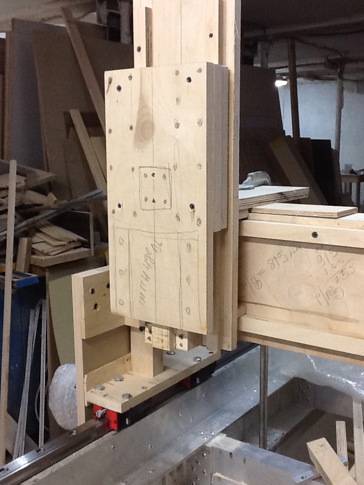

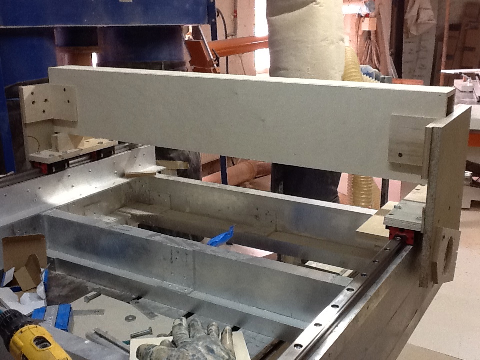

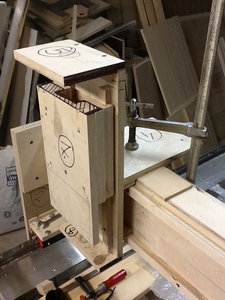

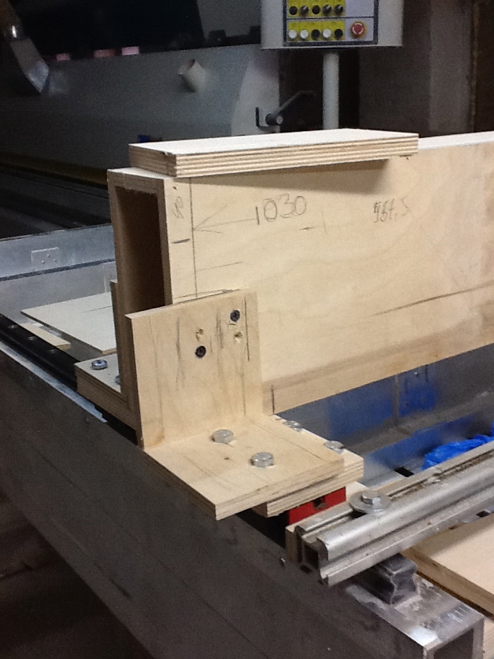

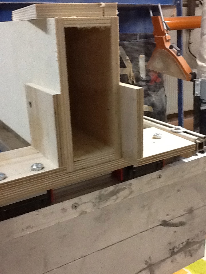

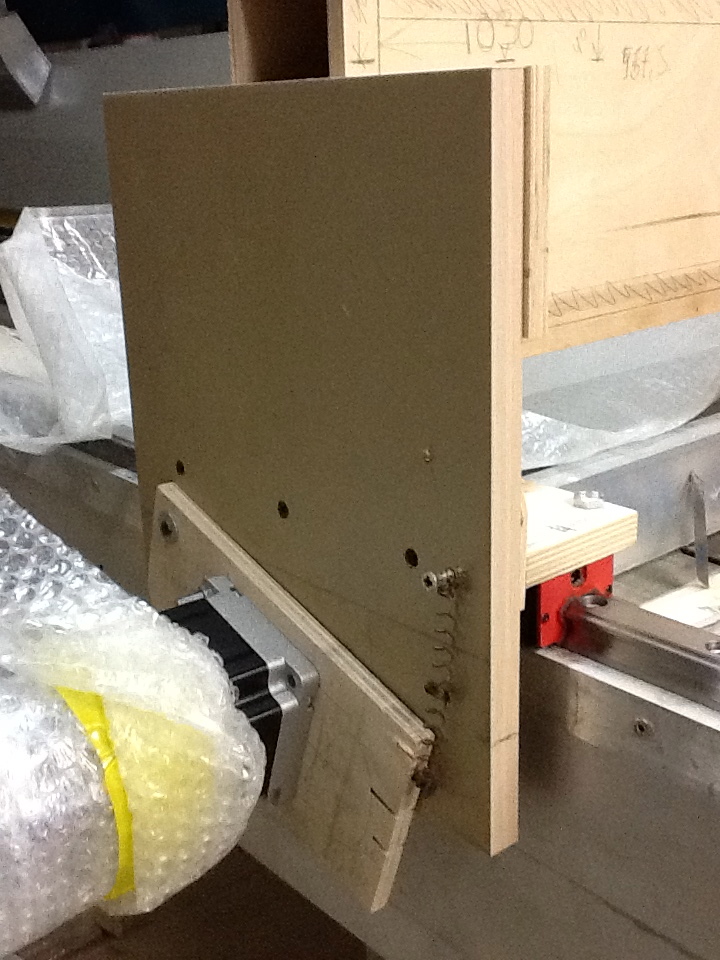

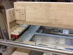

Приступил к моделированию в 'Solid Wood', пилю,крою,собираю. Первый вариант, крепления балки портала. Расстояние между балкой и столом 135 мм. "маловато будет", перехожу к варианту два.

Fisher
Сообщения: 3391
Репутация: 424
Откуда: Киров
Сообщение Fisher »
Ну вот, блин, было все модно-алюминиево... А стало как-то не комильфо-фанерно...

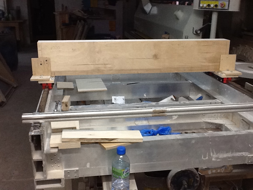

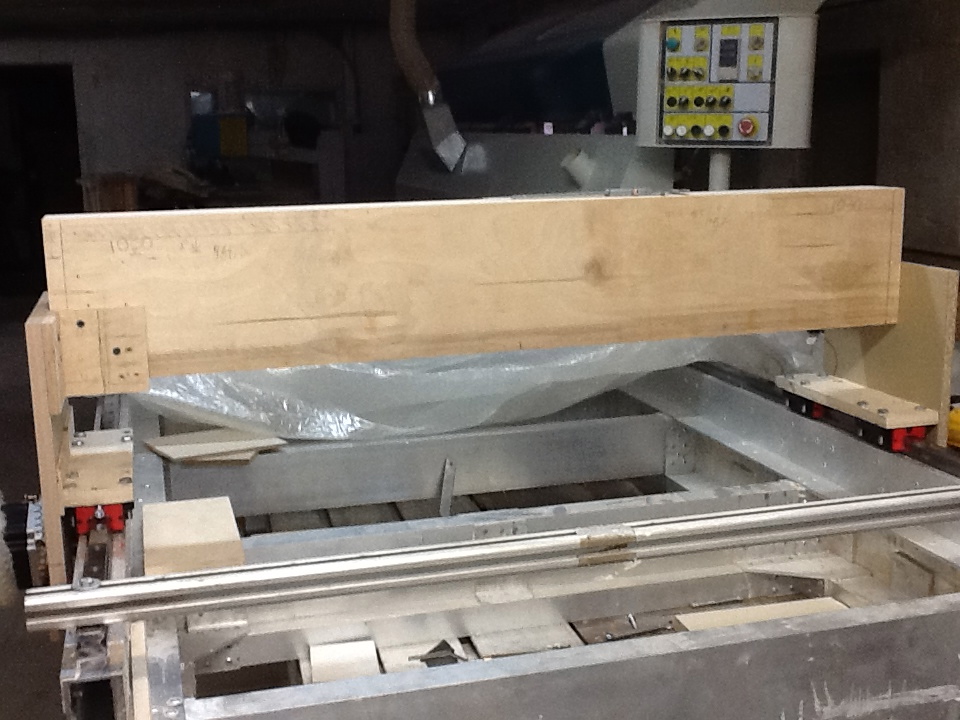

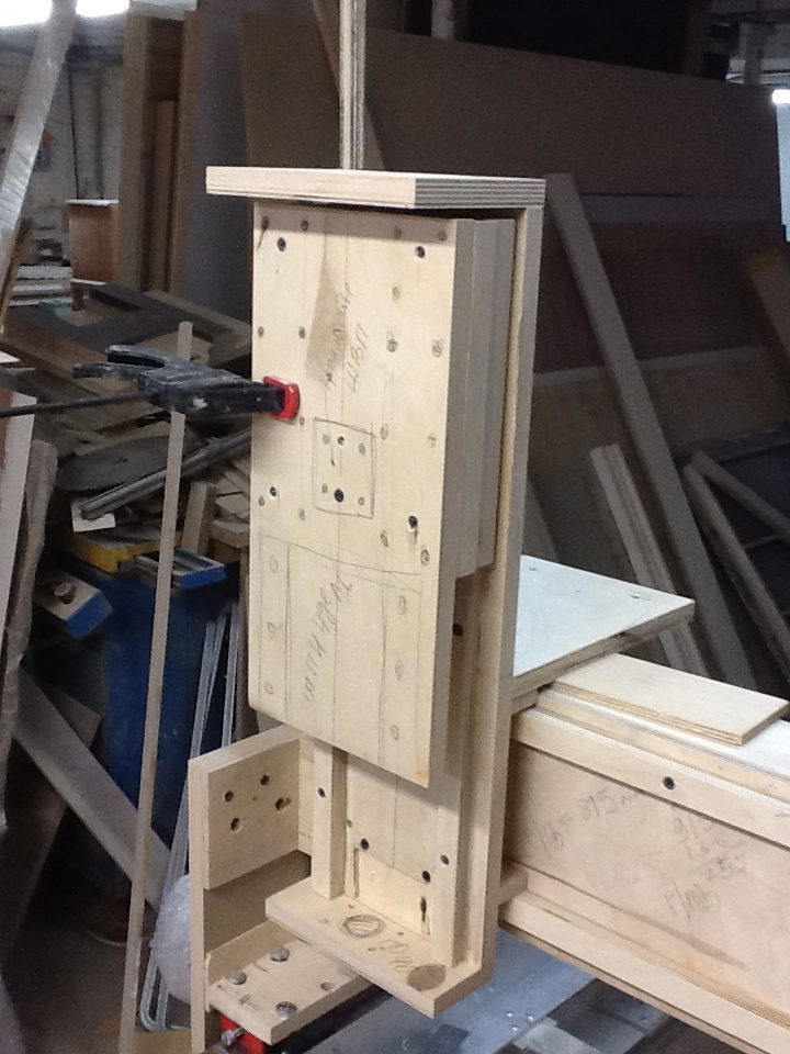

увеличил высоту Z (3129 просмотров) <a class='original' href='./download/file.php?id=32207&mode=view' target=_blank>Загрузить оригинал (254.7 КБ)</a>
увеличил высоту Z
Fisher писал(а):Ну вот, блин, было все модно-алюминиево... А стало как-то не комильфо-фанерно...
Не переживайте, все будет из люминия. Сейчас моделирование, М 1:1, нужно посмотреть, послушать. :roll:
Вам показать, Вас послушать, а после кромсать люминий. Параллельно идет проектирование в
Solid но "SOLID WOOD" мне ближе, да и быстрее.

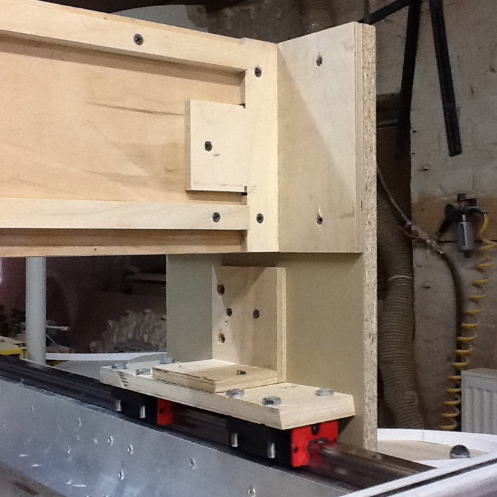

Второй вариант :thinking:
IMG_3568.jpg (3129 просмотров) <a class='original' href='./download/file.php?id=32208&mode=view' target=_blank>Загрузить оригинал (273.9 КБ)</a>
IMG_3569.jpg (3129 просмотров) <a class='original' href='./download/file.php?id=32209&mode=view' target=_blank>Загрузить оригинал (267.49 КБ)</a>

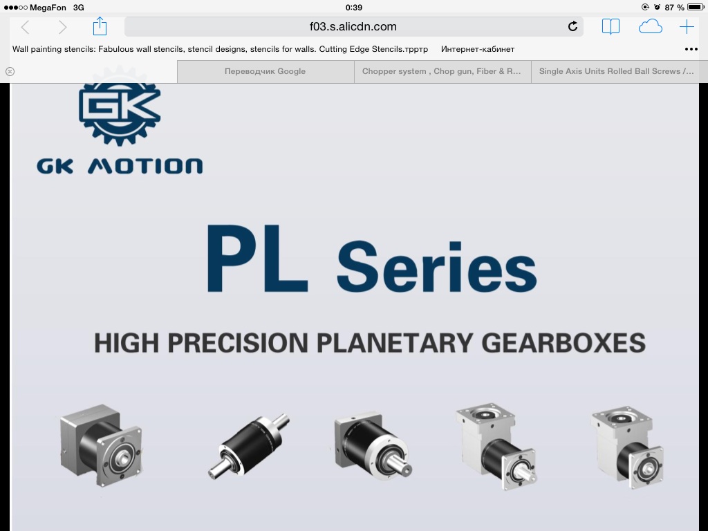

На прямую или через редуктор-ВОТ В ЧЕМ ВОПРОС (3129 просмотров) <a class='original' href='./download/file.php?id=32210&mode=view' target=_blank>Загрузить оригинал (278.28 КБ)</a>

Сообщения: 11731
Все равно пришлось делать портал с боковинами.
Напрямую - можно, но с учетом установки и точной настройки цифровых драйверов leadsine.
В противном случае будет так: http://cnc-club.ru/forum/viewtopic.php? ... 90#p133634
В остальных случаях - очень советую сделать ременный редуктор.

На сколько балку поднял во втором варианте? Какое расстояние между кареткой и балкой? Просто не очень нравится конструкции где нормальная балка висит на сомнительных боковинах. Может между балкой и каретками какой-нибудь блок установить?

Между балкой и кареткой 118 мм., общая высота 220 мм. Толщина боковины будет 20 мм, на фото из 16 мм, ширина боковины 280 мм. Крепежный уголок 100/100/10. Пластина на которой будет установлен ШД или редуктор, 12 мм., здесь сомневаюсь в толщине, может 15 мм.

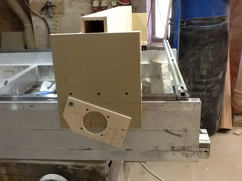

Привод по Х решил делать через редуктор, хочу использовать угловой для уменьшения плеча. Что скажите?
Четвертый или третий (3064 просмотра) <a class='original' href='./download/file.php?id=32240&mode=view' target=_blank>Загрузить оригинал (109.81 КБ)</a>

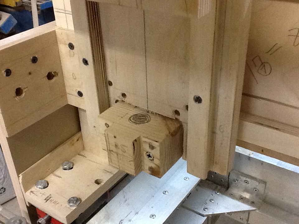

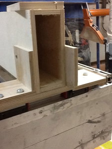

Доделал боковину портала, повесил модуль Z, длину сделал 500 мм., буду укорачивать. Первый косяк, пластина крепления шпинделя упирается в опору винта. Пришлось фрезеровать посадочное место под опору. Теперь все ездит. После нашел саму ошибку, для 16 винта взял габариты 17 опоры. :hehehe: Еще попробую вариант с фланцевой опорой для винта.
