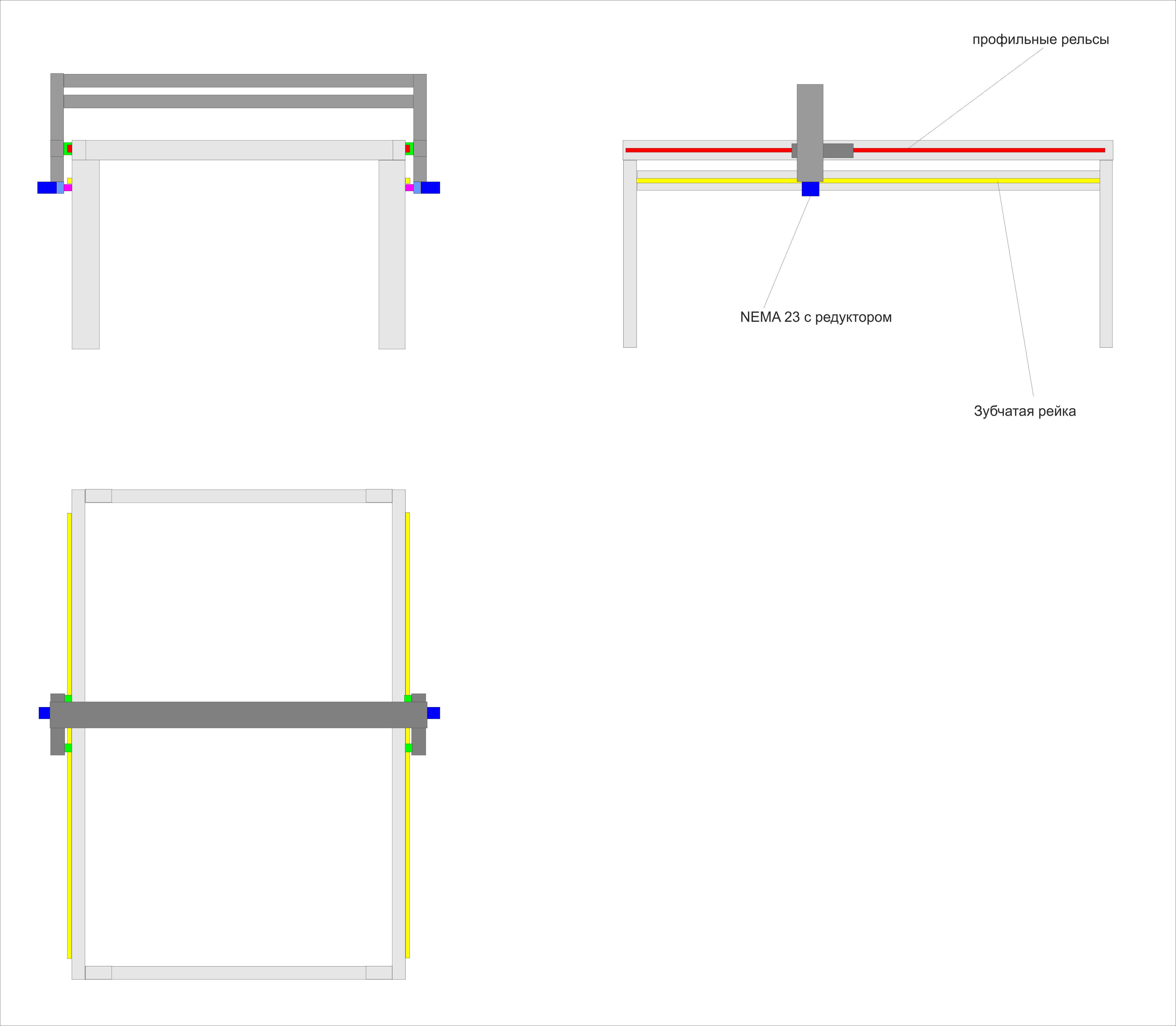

Добрый день, начинаю проектирование и сборку станка с рабочем полем 1000х2000 мм
- основание профильная труба 40х80мм.
- ось Y и Z , ось X думаю ставить зубчатую рейку.
- двигатели NEMA 23 :stepper:
- профильные рельс :rail:
- шпиндель 500w воздушное охлождение
Опыта в этом деле практически нет, поэтому прошу совета на некоторые вопросы:
1. Каким образом синхронизировать два двигателя на оси X ?
2. Если на ось X ставить резуктор, то на Y и X тоже как то нужно регулировать частоту вращения? Как это сделать?
3. Достаточно ли будет двигателей NEMA 23 или 34 ставить?
4. Если есть ссыл на готовый проект станка, который вы считаете хорошим, дайте ссыл плиз.
5. По длине профильные рельсы бывают 2 метра ? или их можно стыковать? Как поступить?
6. На что ещё нужно обратить внимание новичку?

Mikhail Kobyakov писал(а):Добрый день, начинаю проектирование и сборку станка с рабочем полем 1000х2000 мм- основание профильная труба 40х80мм.- ось Y и Z , ось X думаю ставить зубчатую рейку. - двигатели NEMA 23 - профильные рельс - шпиндель 500w воздушное охлождениеОпыта в этом деле практически нет, поэтому прошу совета на некоторые вопросы: 1. Каким образом синхронизировать два двигателя на оси X ?2. Если на ось X ставить резуктор, то на Y и X тоже как то нужно регулировать частоту вращения? Как это сделать?3. Достаточно ли будет двигателей NEMA 23 или 34 ставить?4. Если есть ссыл на готовый проект станка, который вы считаете хорошим, дайте ссыл плиз.5. По длине профильные рельсы бывают 2 метра ? или их можно стыковать? Как поступить?6. На что ещё нужно обратить внимание новичку?
1. Для таких размеров профильная труба 40х60 будет жидковатенькая
2. По оси X и Y нужно ставить рейку, по Z - ШВП
3. Nema 23 могут оказаться слабоватенькими, лучше Nema 34 через редуктор
4. Шпиндель 500w - для фрезеровки опять окажеться слабеньким. Если и брать, то от 2.2 кВт. Так как я понимаю так, если станок такого размера то и фрезероваться будут не маленькие вещи. Даже китайцы ставят себе на ставят себе на станки с рабочим полем 600х900 мм шпиндели на 2.2 кВт
5. Синхронизировать два двигателя - легко - программно через Mach3
6. Частота регулируется настройками в Mach3.
7. На этом форуме очень много хороших проектов, достаточно просмотреть их в теме "Станки".
К примеру : MECHMATE. Ненаучный подход.
Бюджетный ЧПУ 1150х660мм с пос. модернизацией до 2250х16
Ну это так, то что нашел побыстренькому.
Совет, если Вы новичек в этой теме, не изобретайте велосипед, возьмите за основу готовый проект.

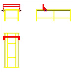

Я проект малость переделал. Кому интересно если. Схема, в принципе, классическая ничего особого. Нужна только помочь в подборе комплектующих.

Mikhail Kobyakov писал(а):Я проект малость переделал. Кому интересно если. Схема, в принципе, классическая ничего особого. Нужна только помочь в подборе комплектующих.
трубы как минимум делай квадратные и для длины 2000 не менн 80х80х3 мм лучше 4

master_70 писал(а):трубы как минимум делай квадратные и для длины 2000 не менн 80х80х3 мм лучше 4
Я заложил сечение труб 100х50х4 мм, такие подойдут или 80х80х4 будут лучше?

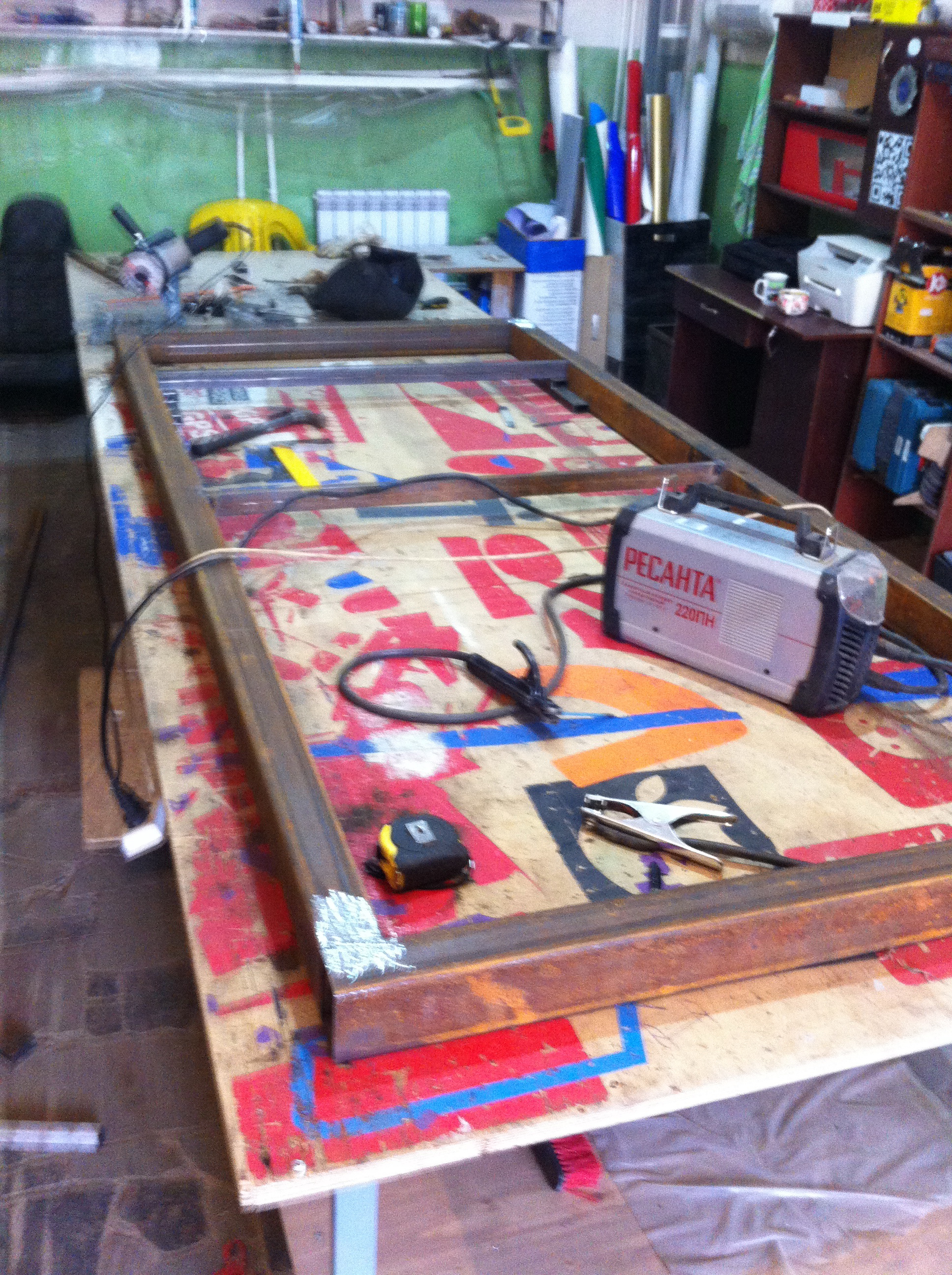

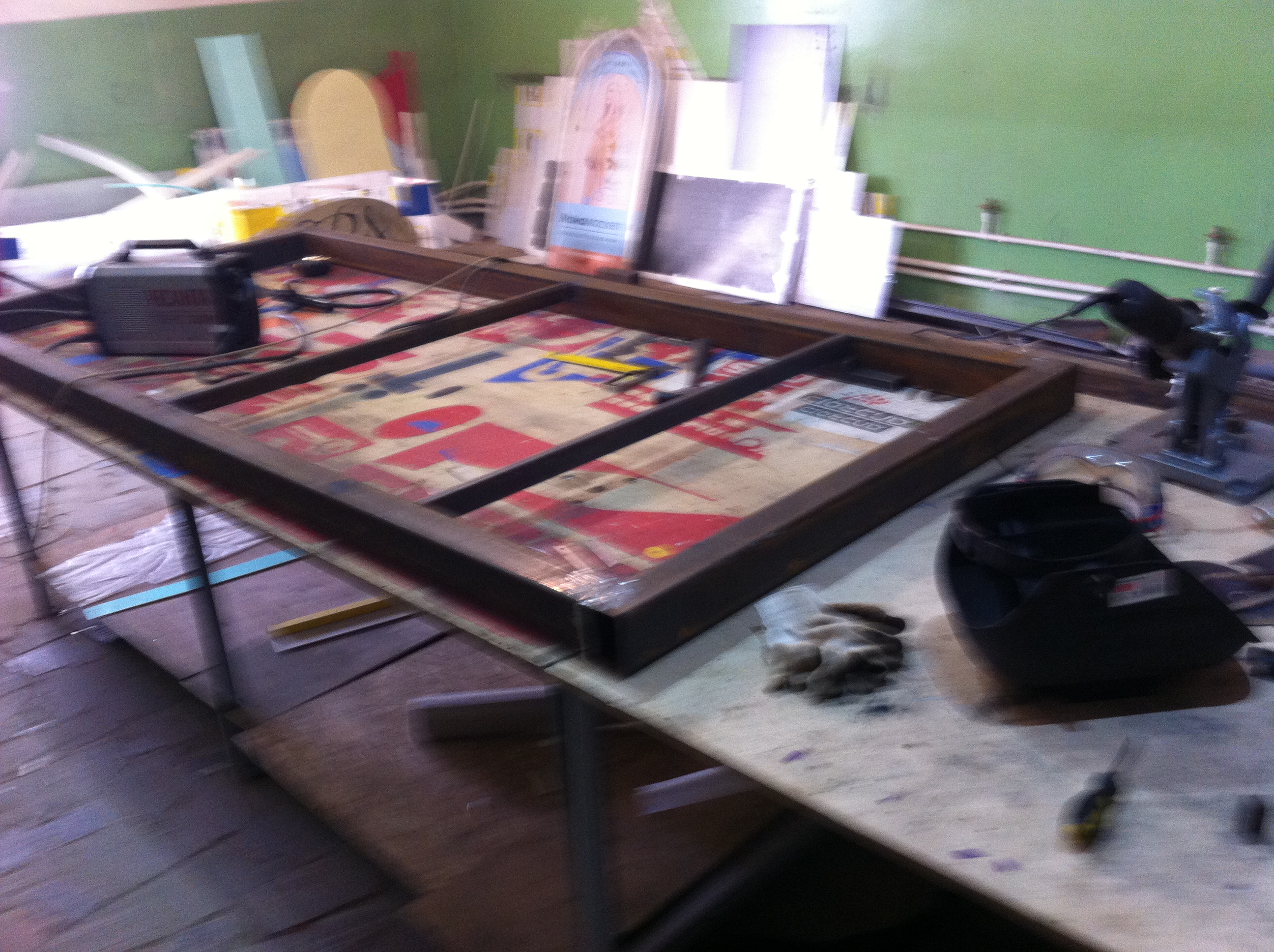

Начал варить стол (не закончил ещё), размер 2460х1260 мм.
Рама 60х80х3мм, перемычки 5 штук 20х40х2 (но фото пока две).

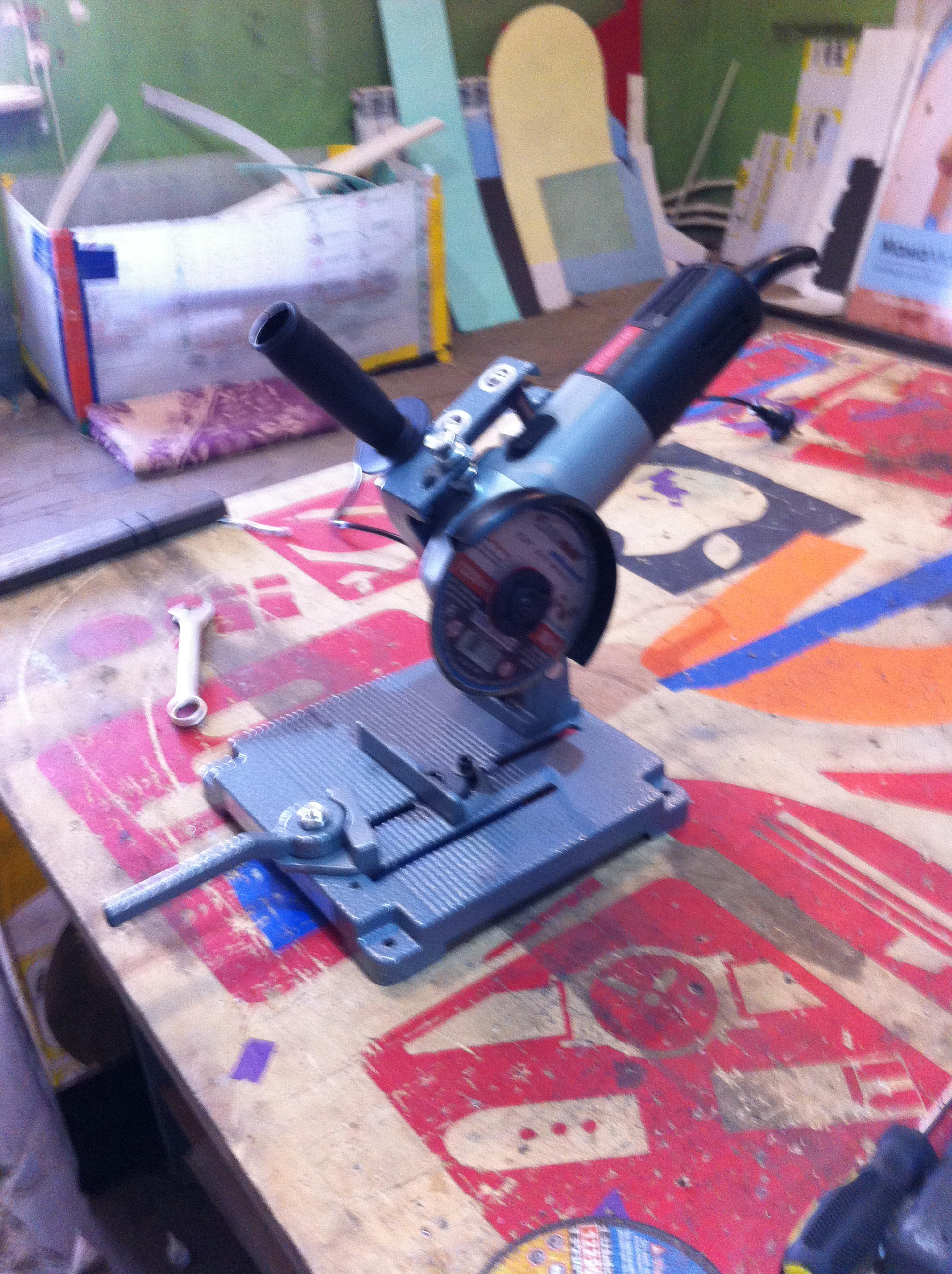

P.S. Купил стойку для болгарки, профиль до 30х30мм резать очень удобно. 870 руб всего стоит. Для мелких работ самое то :good:
IMG_0907.jpg (3900 просмотров) <a class='original' href='./download/file.php?id=29673&mode=view' target=_blank>Загрузить оригинал (2.18 МБ)</a>
IMG_0908.JPG (3900 просмотров) <a class='original' href='./download/file.php?id=29674&mode=view' target=_blank>Загрузить оригинал (1.87 МБ)</a>
IMG_0906.jpg (3900 просмотров) <a class='original' href='./download/file.php?id=29675&mode=view' target=_blank>Загрузить оригинал (2.03 МБ)</a>

Mikhail Kobyakov, диагоналей не хватает в конструкции. ну и при таких габаритах правильно написали что или швп с вращающейся гайкой или рейка.
зы я бы вначале все дорисовал, а потом уже сваркой бы занимался.
ззы открой справочник по профильным рельсам и немного удивись требованию производителя по точности установки рельс. как на сварной раме думаешь плоскость контролировать с той точностью что рекомендуют?

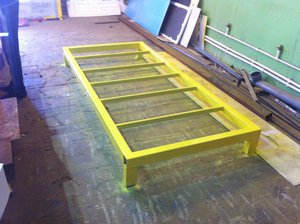

Закончил варить станину, покрасил.
