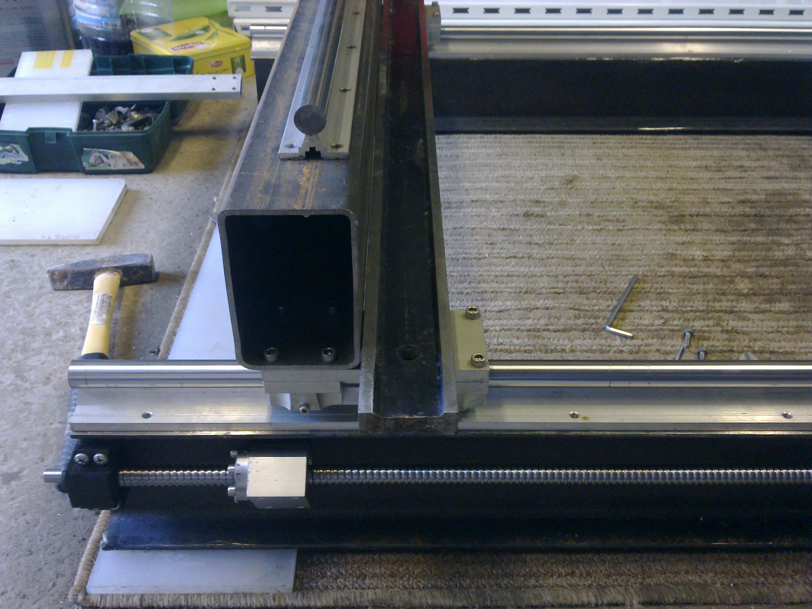

Вот помаленьку компоную, что б не потерять геометрию двутавра решил подложить промежуточные пластины, материал дюраль толщиной 10мм, поперечная балка с кареткой Z, металлическая труба 80ммх120мм. Расстояние по краям кареток по Х равна 180 мм. По У расстояние по центрам направляющих 115мм.
Как смотрите на это, возможен такой вариант?

sergey27rus писал(а):Вот помаленьку компоную....
Вполне! Желательно только поставить скрепу - скобу-уголок для дополнительного скрепления пластины с гайкой и пластины с опорой. Причём скрепа должна быть монолитной (вырезать газом или, если алюминий, гидроабразивом). 4 винта для жёсткости хватит, но при небольших вибрациях (а они будут) пластина отойдёт и у гайки будет механический люфт... годика так через пол-, год.... Поэтому лучше дополнительную жёсткость поставить.. Монолитную!!! (не сборную)... Гайка в центре масс?

aster писал(а):Желательно только поставить скрепу - скобу-уголок для дополнительного скрепления пластины с гайкой и пластины с опорой. Причём скрепа должна быть монолитной
Ну она монолитной не выйдет, уголки обязательно будут, есть на основном чертеже, показал примерно как это будет выглядеть. Монолитной увы не получится, литейки нет, а освоение оного займет время и средства, возможно в будущем. Мне два куска двутавра с шлифовкой двух сторон за один устав что то около 3тыс рублей. Двутавр 12 типаразмера. а шлифовка сейчас заключается в самой балке пока нет возможности, где шлифовал ранее ребята сильно загружены работой, жду от них вестей.
Гайку старался уместить в центре масс, на чертеже показано смещение влево на небольшое расстояние, так как планируется установить двойную гайку с выборкой люфта.
