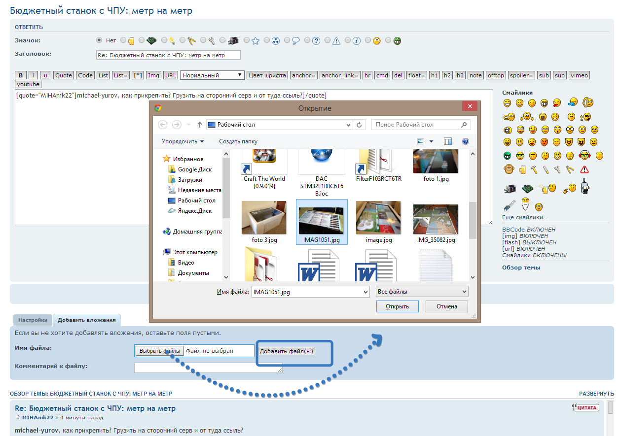

Накидал варианты вертикального перемещения,вот только как у вас лучше всего закинуть картинку? Еще вариант сделать стол подвижным в горизонтальной плоскости, и к нему спускающейся кареткой на нужную высоту.
Сообщения: 11731
Re: Бюджетный станок с ЧПУ: метр на метр
MIHAnik22 писал(а):как у вас лучше всего закинуть картинку?
Прикрепить к сообщению в "стандартной" форме ответа.

michael-yurov, как прикрепить? Грузить на сторонний серв и от туда ссыль?
Сообщения: 11731
MIHAnik22 писал(а):michael-yurov, как прикрепить? Грузить на сторонний серв и от туда ссыль?

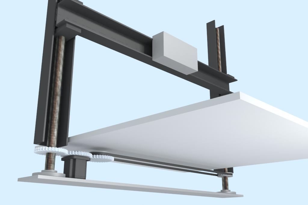

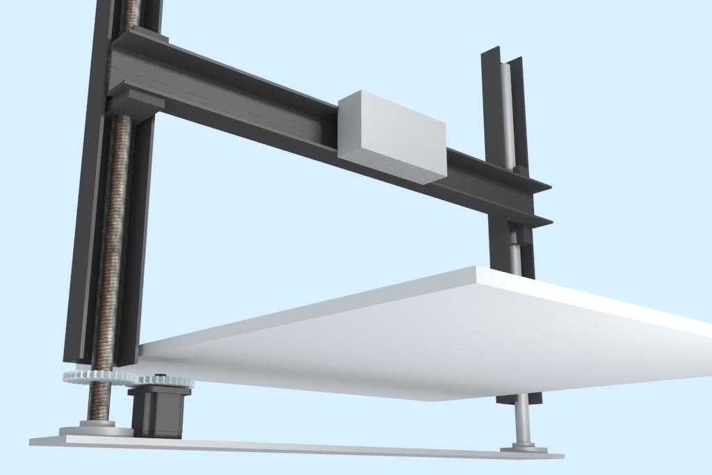

вот оди из вариантов вертикального перемещения.
вариант1.jpg (3590 просмотров) <a class='original' href='./download/file.php?id=26138&sid=99051c69b6159aa23e75758db2b38754&mode=view' target=_blank>Загрузить оригинал (32.59 КБ)</a>
или вот
вариант2.jpg (3590 просмотров) <a class='original' href='./download/file.php?id=26139&sid=99051c69b6159aa23e75758db2b38754&mode=view' target=_blank>Загрузить оригинал (30.51 КБ)</a>
Еще вариант сделать стол подвижным в горизонтальной плоскости, и к нему спускающуюся каретку на нужную высоту.

Шестерни + винт дает большой люфт.

Да, шестерни можно сразу выбросить и надеть зубчатый шкив на мотор (они продаются), на винты, и пробросить ремень сразу через три шкива.

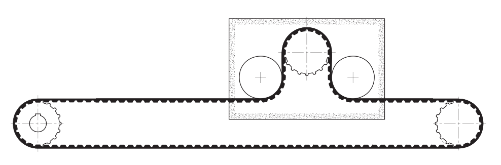

michael-yurov , не совсем понял про шкив и винт. Как они соединятся будут? или просто шкивы насаживается на оба винта и к ним ремень с мотора идет, так да?)

MIHAnik22, 1 ремень сразу одевается на 2 шкива на винте и 1 на моторе. ну и надо еще 2 ролика чтобы нормально натянуть

MIHAnik22 писал(а):michael-yurov , не совсем понял про шкив и винт. Как они соединятся будут? или просто шкивы насаживается на оба винта и к ним ремень с мотора идет, так да?)
aegis писал(а):MIHAnik22, 1 ремень сразу одевается на 2 шкива на винте и 1 на моторе. ну и надо еще 2 ролика чтобы нормально натянуть
Примерно - так. Три шкива и два ролика (например, из подшипников).
