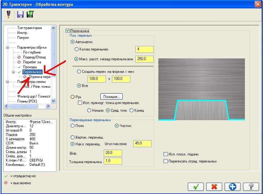

вот чтобы не стоять и не ловить когда деталь будет отрываться для этого и используют перемычки. А перед срезом перемычек станок стоит и "ждет" оператора чтоб он подошел и прижал деталь щеткой иль еще чем.
Так МастерКам генерит перемычки. То есть можно чтобы МастерКам автоматом раскидал перемычки по детали, или вручную указать. Задается высота, ширина, будут ли перпендикулярные или наклонные перемычки и тд. В след. закладке ставится галка каким образом срезать перемычки.
Перемычка01.JPG (2220 просмотров) <a class='original' href='./download/file.php?id=25941&mode=view' target=_blank>Загрузить оригинал (76.99 КБ)</a>
Примерно так выглядят перемычки при верефикации
Перемычка02.JPG (2220 просмотров) <a class='original' href='./download/file.php?id=25942&mode=view' target=_blank>Загрузить оригинал (30.96 КБ)</a>
Если такую деталюшку вырезать, то с большой вероятностью круг оторвет, зажмет под фрезу и фрезе хана.
Мало САМ программ которые работают с автоматическими перемычками.

в старых версиях АртКама нестинга небыло как и перемычек.

В 8-ом арткаме есть функция перемычек, kindred вроде его ставила, а насчет оптимизации посмотреть надо, я все только в автокаде черчу и оптимизирую

kindred писал(а):Aftaev, может и перемычки есть, надо посмотреть.
мне кто то говорил что вроде есть в Арткаме или их нужно ручками приресовывать :thinking:

И перемычки в арткаме тоже есть, и в 2011 версии заметно улучшили алгоритм их распределения по периметру детали.
