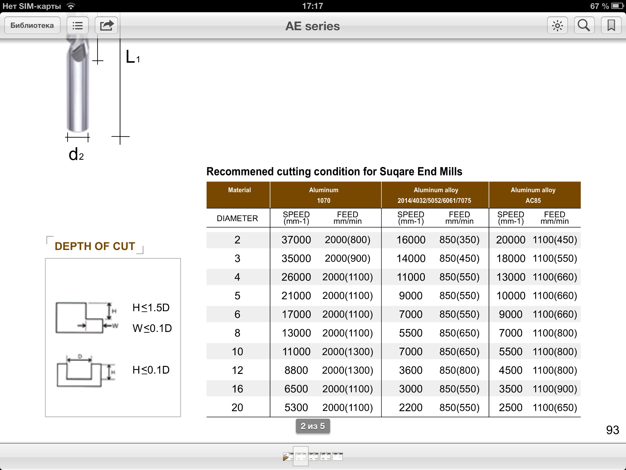

Не получается коректно скопипастить табличку, вот данные по алюминьке
H >1.5D W >0.1D Боковой заход
H >0.1D Паз
Но , есть фрезки у которых 0,5 Д и 1Д для паза :)
Сообщения: 22776
Re: CNC 6040 и резка алюминия
nik1 писал(а):Не получается коректно скопипастить табличку, вот данные по алюминьке
Сделай скриншот...
Сообщения: 8408
Пдф ка на айпаде в почте, на нем не умею скриншотить :)
Сообщения: 22776
Блокировка + home ;)
Правда как потом эту фотку к форуму прицепить... :)
Сообщения: 8408
Вот
image.jpg (2511 просмотров) <a class='original' href='./download/file.php?id=25555&mode=view' target=_blank>Загрузить оригинал (419.62 КБ)</a>

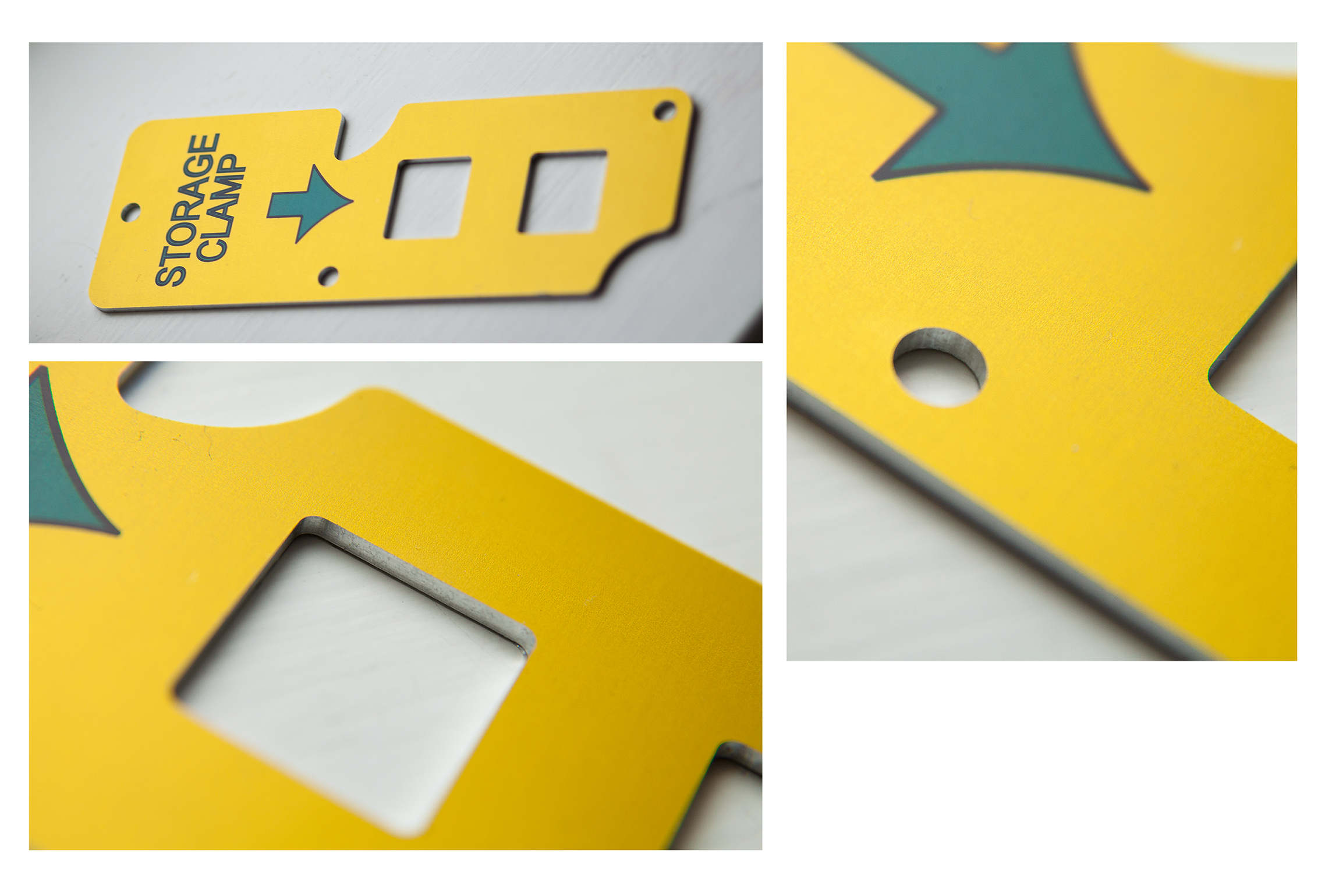

Мы справились с тестовыми образцами, пробовали прикручивать лист к подложке - можно ставить больше скорость. На скотче выходит лист за 4-6 часов фрезеруется, на шурупах за 2-3. Просто квадраты быстрее пилить конечно.
Еще сломала все таки одну фрезу - оставила слишком тонкий бортик, когда табличка вырезалась начал вибрировать, а дальше как предупреждали.
Насчет СОЖ. Купили 5 л cutting fluid в спец. магазине, английской фирмы Clarks. Но мне не сильно повезло. Я не смогу с ним работать. Консистенция слишком густая, переработанное масло. Гуще растительного, скорее даже как густой сироп липкий. Насос это наверное не потянет. Пересмотрела магазины онлайн - все примерно такое же. Особенно не повезло с запахом. Пахнет прокисшими фруктами. Я его на ибей отправлю :? . По цене стоит оно так же как WD-40, а еще у нас есть аналог от другой фирмы, практически идентичный вд-шке. Если судить по звуку, с ВД станку легче работать, меньше нагрузка на фрезу, а вот с этим флюидом похоже что не очень. Наверное все ж я что-то не то выбрала..
Американцы рекомендовали свое, но пока не очень охота у них заказывать, может все ж что-то найду тут.
Ребята, я хотела сказать всем большое большое большое спасибо за вашу помощь и участие! Вот первый результат наших общих стараний
Safety1.jpg (2287 просмотров) <a class='original' href='./download/file.php?id=25745&mode=view' target=_blank>Загрузить оригинал (1.64 МБ)</a>
2 мм анодированный алюминий. Это все резал станок очень "налегке". Чувствуется, что у него еще большой запас сил есть.
Надеюсь, я вас не разочарую в будущем и меня примут в клуб чпушников когда-то :hehehe:
