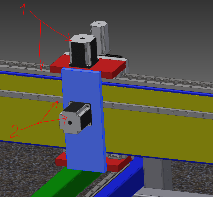

нужен конструктивный совет . есть 2 варианта размещения рейки и движка . какой наиболее правельный . и почему.????
и ли как в даном случае разместить рейку и движок правельно.?

Рейку желательно размещать как можно ближе к рельсе, тем самым минимально сокращаешь упругие девормации.

А я за вариант два.
Есть места для редукторов (если они понадобятся. При замене на сервы, например).

aaleksander писал(а):А я за вариант два.
Нагрузки в этом варианте глянь ;)
Fisher писал(а):Рейку желательно размещать как можно ближе к рельсе
А еще лучше между рельсами

Fisher писал(а): А еще лучше между рельсами
В варианте два она как раз между ними.
Учитывая тягу мастера к модернизации ;) , нужно делать просторно.

aaleksander писал(а):В варианте два она как раз между ними.
Точно. Я нижнюю-то и не увидел )))
