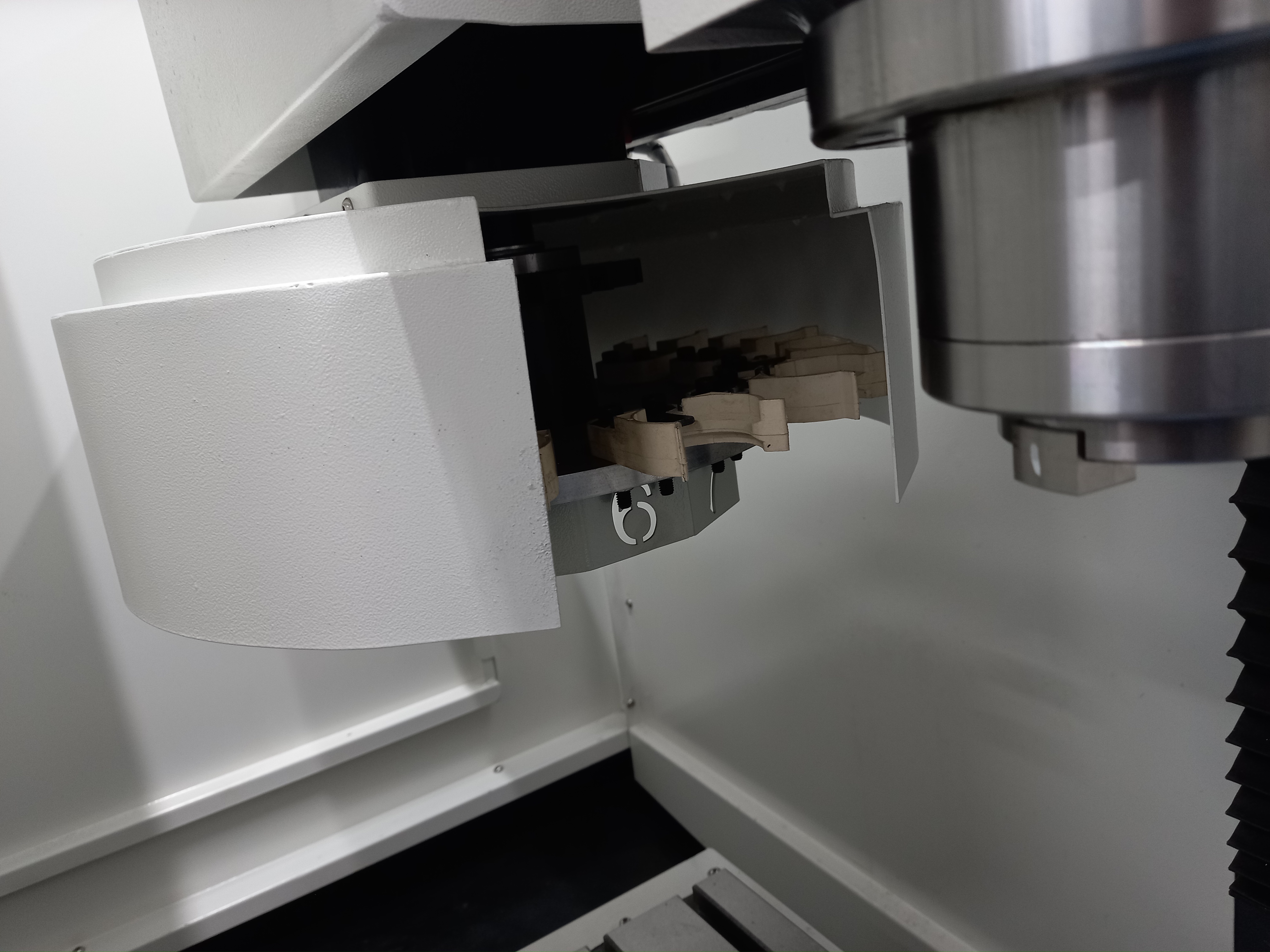

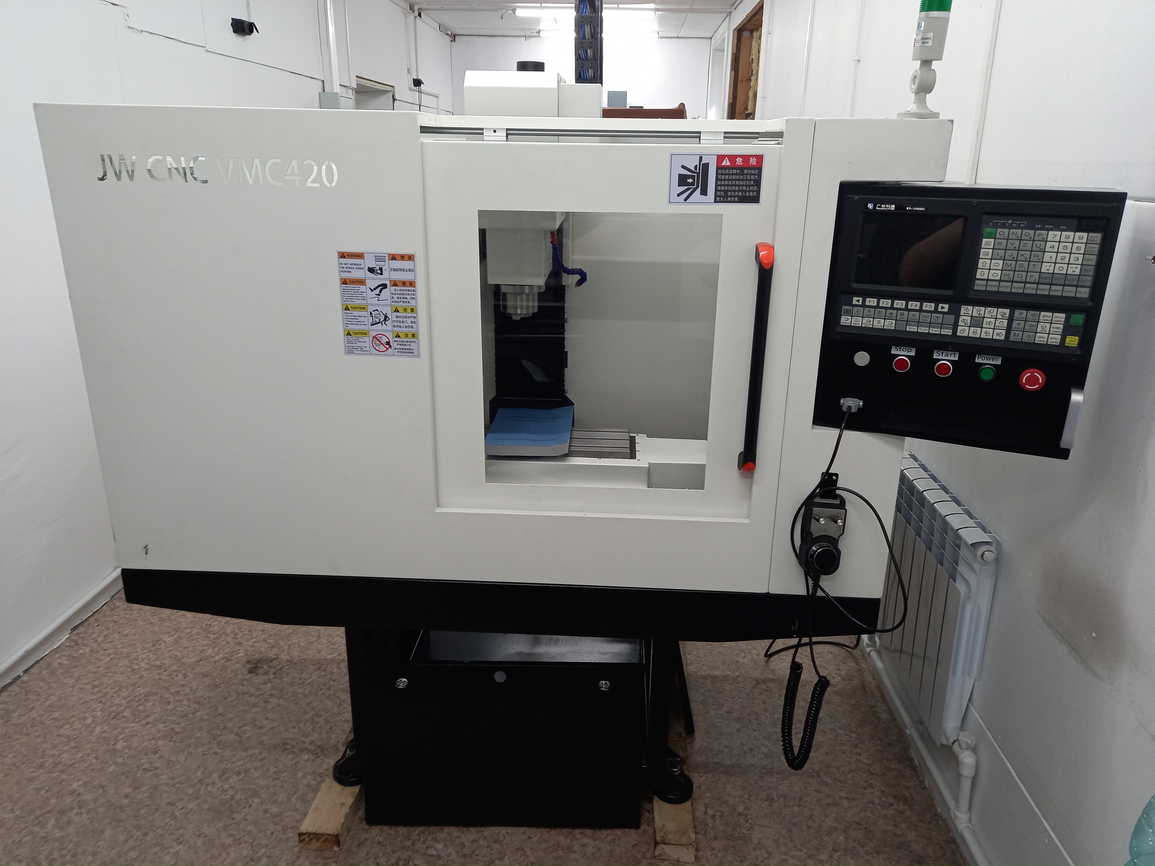

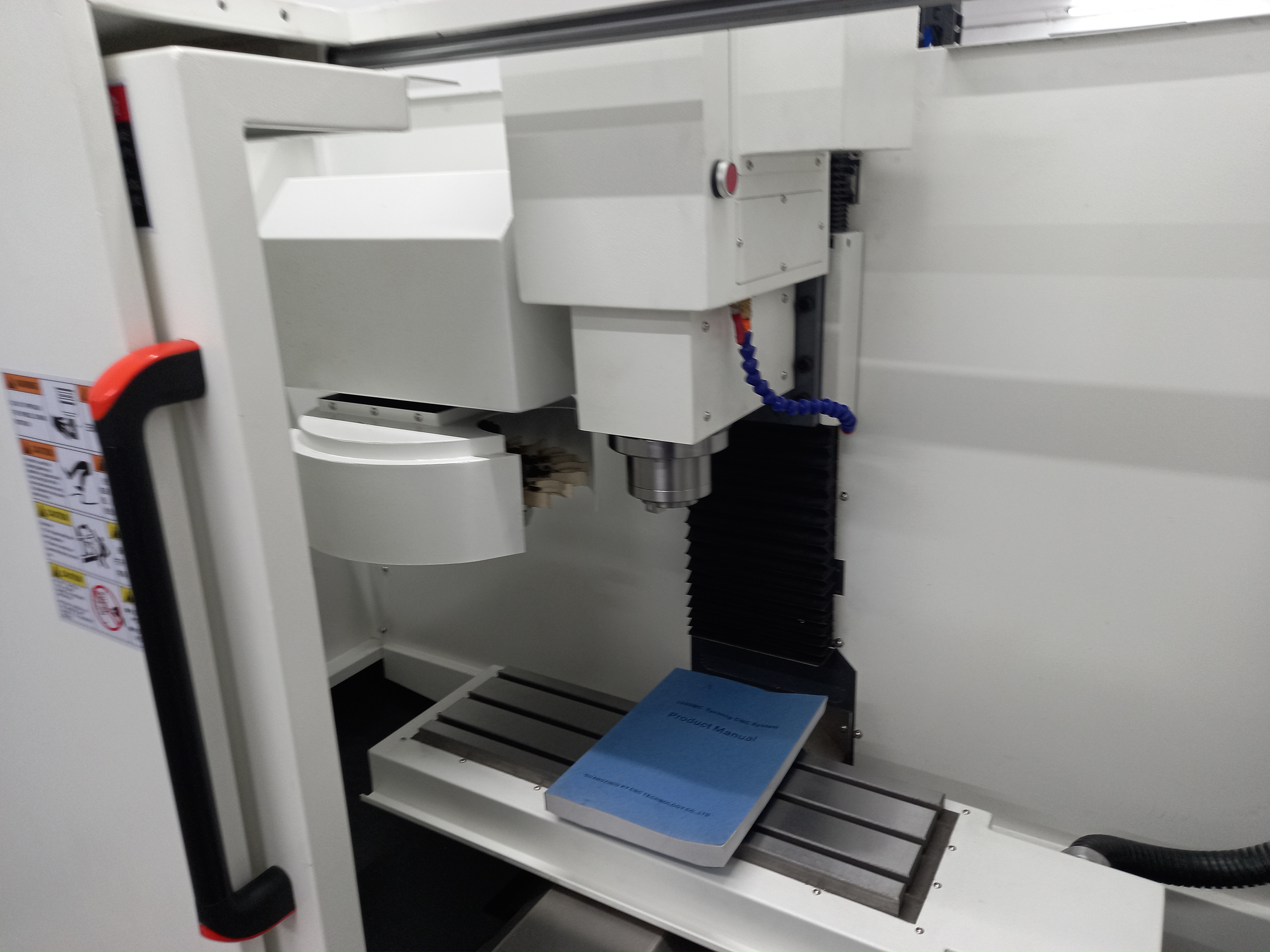

Спустя ровно 6 месяцев после оплаты в мастерской появилось такое чудо. Сделан добротно, думал будет хуже. Стойка приличная, но китайцы как всегда не могут сделать нормальную документацию, в мануале на 600 страниц не хватает целых глав, пришлось вникать по мануалу от стойки GSK, они практически идентичны.

Поздравляю с приобретением! :good:
А можно характеристики? Рабочее поле, обороты максимальные? Шпиндель BT30?
Интересно увидеть в работе по стали

Железяк точно не будет, нету у меня таких деталей. Поле 400*200, БТ30, оборотов всего 3000, автосмена на 12 позиций, рельсы 20мм хивин, винты тоже 20мм, сервы написано что 750вт, но на вид не похоже, хорошо если 400вт есть. На шпинделе тоже серва 1.8квт. Смазка жидкая.

Станина жирная, литье хорошее, толщина стенок 15-20мм, хорошо покрашена, я даже удивился. Заявленной точности нет, это же китай! Индикатор по столу катается в пределах 1 сотки на все поле! Фотки потом накидаю.
