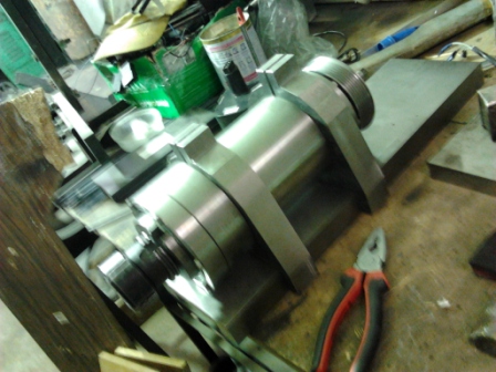

Передний подш как на 611 ижаке, приличный шпиндель :good:
mikehv
Сообщения: 2115
Репутация: 1175
Откуда: Иваново
Re: Портальный фрезер из полимербетона
Сообщение mikehv »
nik1 писал(а):приличный шпиндель
надеюсь что все получится с ним.
сегодня затянул передний подшипник до регулировочной шайбы. крутится легко.
как считаете какое передаточное отношение сделать шкивами? мотор будет асинхронник 2,2 кВт 3000 оборотов. частотником можно будет крутить до 6000.
не знаю какие обороты будут оптимальными.

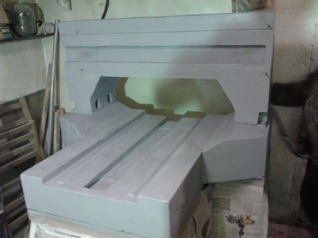

Сегодня загрунтовал станину.
Завтра буду красить. решил покрасить белым цветом.
Все получилось достаточно жестко. толщина портала 280 мм. Попытки прогнуть портал своим весом провалились) у индикатора с ценой деления 0,001 мм стрелка даже не пыталась шевелиться.
В выходные надо будет установить рельсы.
сейчас все готово для сборки и юстировки станка.
все заказные детали сделаны. осталось проточить ШВП и сделать крепления двигателей, но это сделаю своими силами.
Да, сейчас понимаю, что высоты по Z 200 мм маловато. но что сделано, то сделано

Сообщения: 8408
Выглядит могуче :good: хороший станочек выйдет
По высоте Зет в 200 мм , для 3 осей вполне хватает
Но тока ставишь 4 ось и уже надо быть настреме :)
А про установку на стол столика с 4-5 осями можно забыть
У меня иногда бывают мысли попробовать такой девайс, с высотой в 220 мм это не реально

sr480
Сообщения: 1295
Репутация: 139
Откуда: Ростов-на-Дону
Сообщение sr480 »
Супер класс. Шпатлевал пустоты? или пустот вобще не было? А зачем полиэфирку грунтовать? Она вроде намертво с акриловой краской?
Что-то портал как-то глубоко, на каком же вылете должен быть шпиндель, если будет стол с половину основания. Или это на фото кажется.
А можно подробнее сфоткать и рассказать как портал к основанию крепится?

mikehv
Сообщения: 2115
Репутация: 1175
Откуда: Иваново
Сообщение mikehv »
Спасибо за такие оценки)
Пустоты были. Портал отливал вертикально и была пустота под нижней закладной рельсы. Пришлось портал положить и кое где проливать на след день после основной отливки (на немецком форуме читал, что так же делали). Перед покраской шпатлевал немного. Но так как сечения всей конструкции на мой взгляд избыточны, то не думаю что из-за незначительных пустот на поверхности, пострадала прочность. Опять же как запущу, будет ясно.
Вылет от центра шпинделя до основания рельса 195 мм. Вылет большой, но он получился таким из-за того, что диаметр самого шпинделя 130 мм, плюс рельсы и 2 плиты, одна 35 мм толщиной, а другая 25 мм. В вертикальной плите (которая 35 мм пришлось фрезеровать углубление под ШВП)
Завтра после того как краска засохнет, буду снимать портал. более подробно сфоткаю закладные, на которых он стоит. Но если кратко, то это металлические пластины размером 280*140*10 мм. скручиваются между собой на 5 болтов (перед заливкой одел пенопластовые кубики на болты, чтобы было в дальнейшем место для их выкручивания). перед заливкой пришабрил пластины болгаркой по краске. к пластинам приварена арматура, которая соединяет все части портала (после сварки проковал все швы , чтобы хоть как то снять напряжение) используя такую конструкцию, я могу выставить перпендикулярность осей после отливки в любое время.

Nick писал(а):Ага и особенно, как обработать стыковочные площадки, чтобы все ровно встало???
Выставлял и отливал портал прямо на станине, поэтому все получилось ровно

Сообщения: 22776
Меня все время мучает вопрос, как выставить плоскость рельсов Y перпендикулярно плоскости рельсов X.
Пока не залил вроде можно сделать, но после заливки их же может запросто увести. Получается, что надо после заливки заново шабрать площадки под рельсы... :thinking: Или я не прав?
