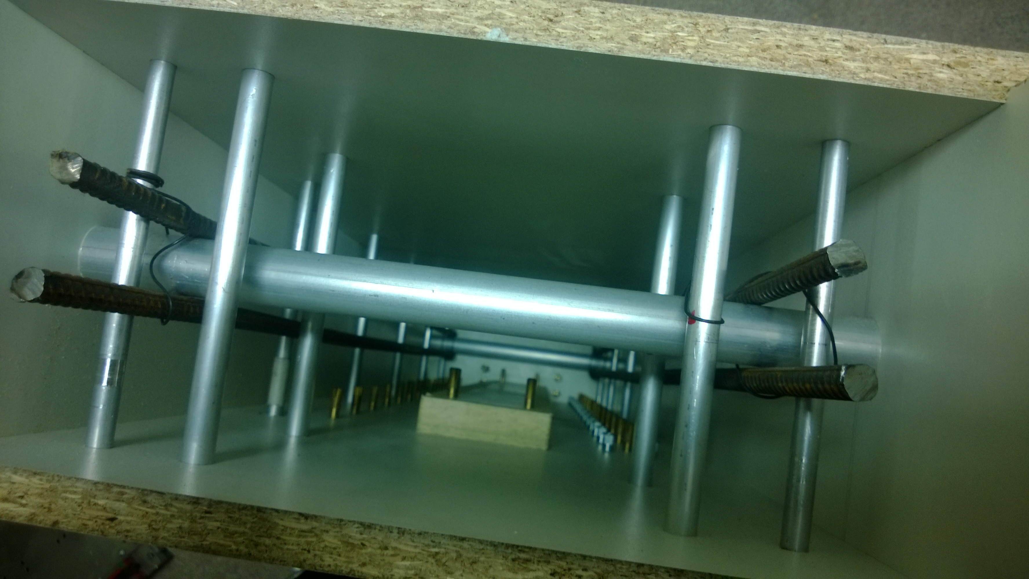

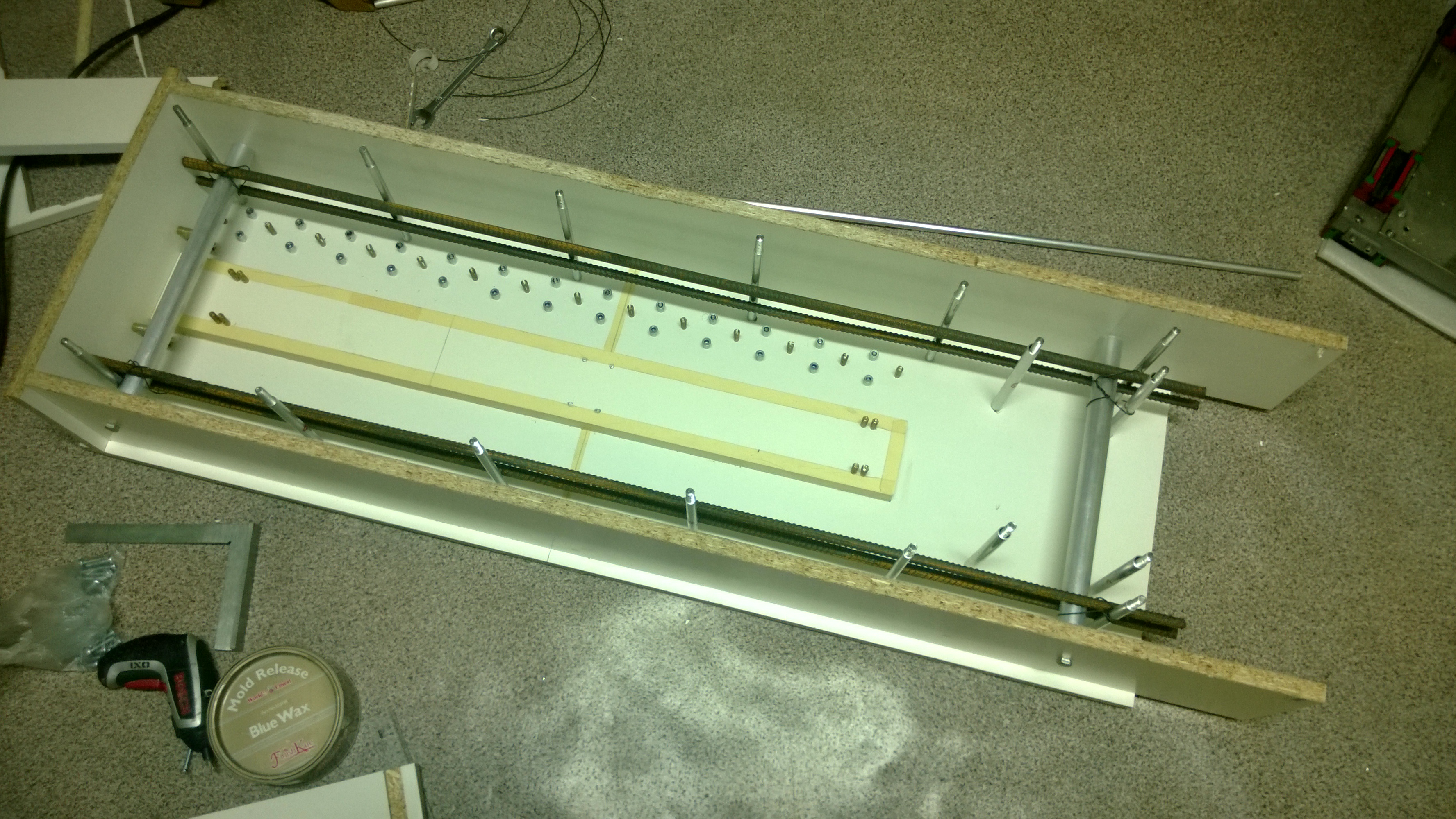

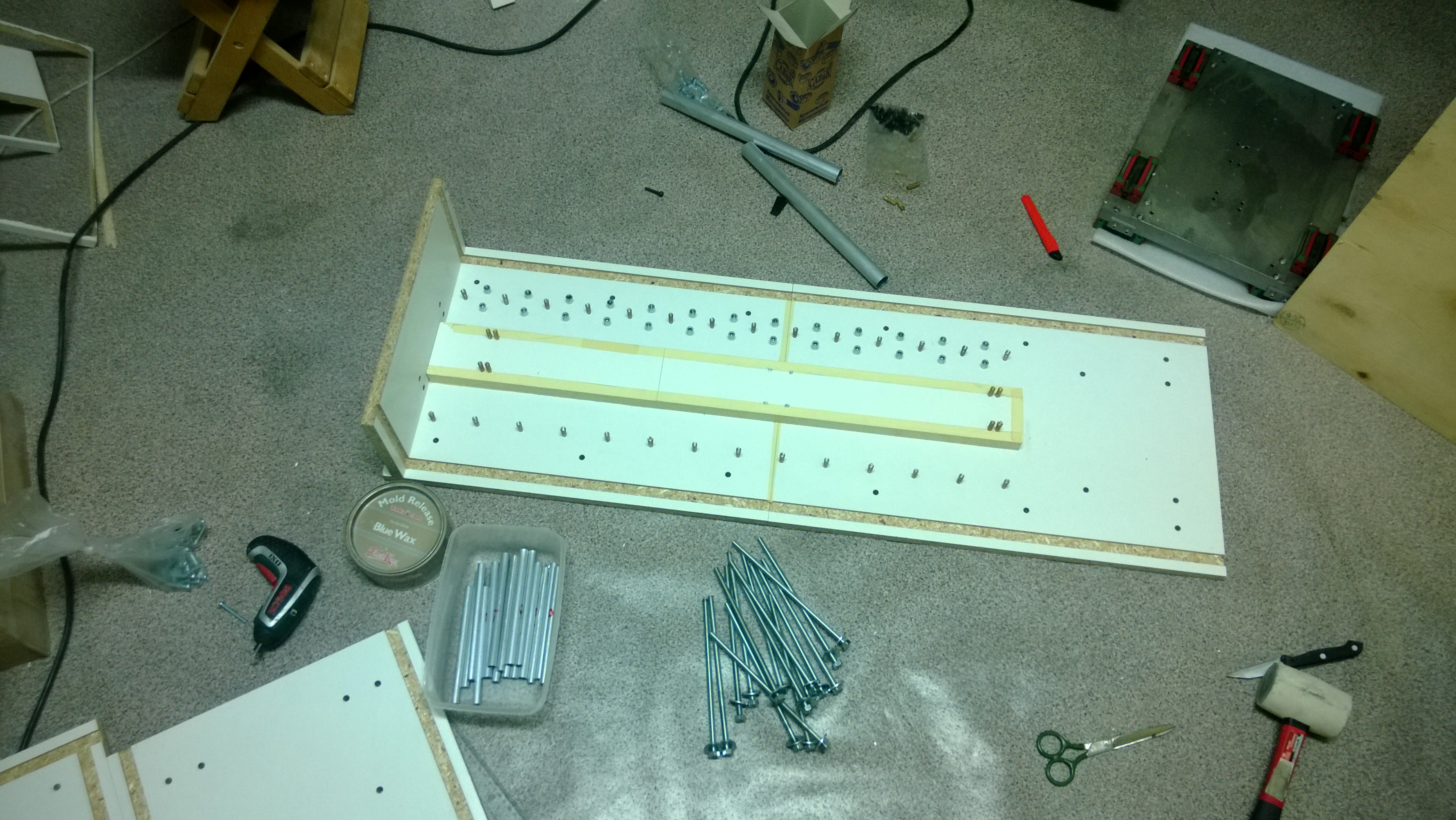

Вчера сделал опалубку для основания станины. Сегодня залью.

sr480, арматуры бы и вдоль бы еще накидал :)
aegis
Сообщения: 3171
Репутация: 1810
Настоящее имя: Михайло
Re: ВСО из полимербетона
Сообщение aegis »
арматура, положенная посреди конструкции никак не работает на изгиб... разносить ее надо вверх-вниз если смотреть на последнее фото
