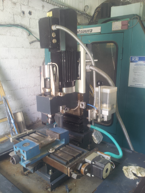

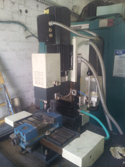

собсна вот он
аквариум снят (7060 просмотров) <a class='original' href='./download/file.php?id=19191&mode=view' target=_blank>Загрузить оригинал (183.56 КБ)</a>
аквариум снят
без кожухов
20130921_120732.jpg (7060 просмотров) <a class='original' href='./download/file.php?id=19192&mode=view' target=_blank>Загрузить оригинал (204.17 КБ)</a>

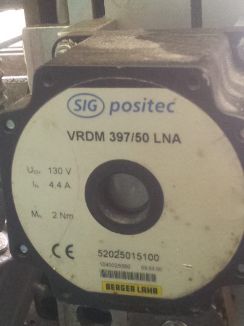

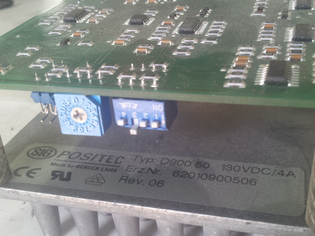

шаговый
20130921_120816.jpg (7060 просмотров) <a class='original' href='./download/file.php?id=19193&mode=view' target=_blank>Загрузить оригинал (148.66 КБ)</a>

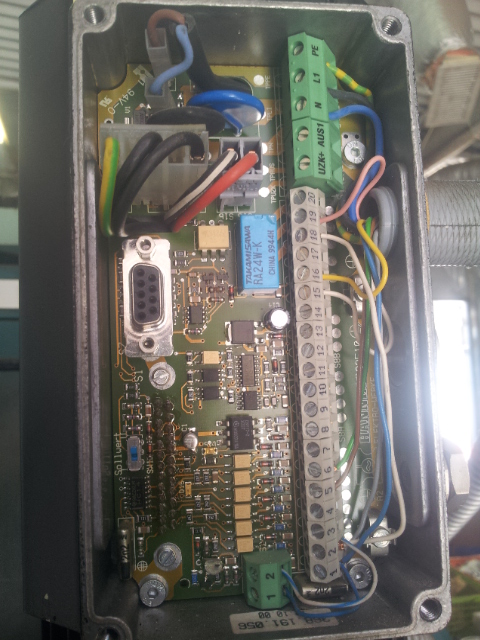

драйвер к нему
20130921_121203.jpg (7060 просмотров) <a class='original' href='./download/file.php?id=19197&mode=view' target=_blank>Загрузить оригинал (229.96 КБ)</a>

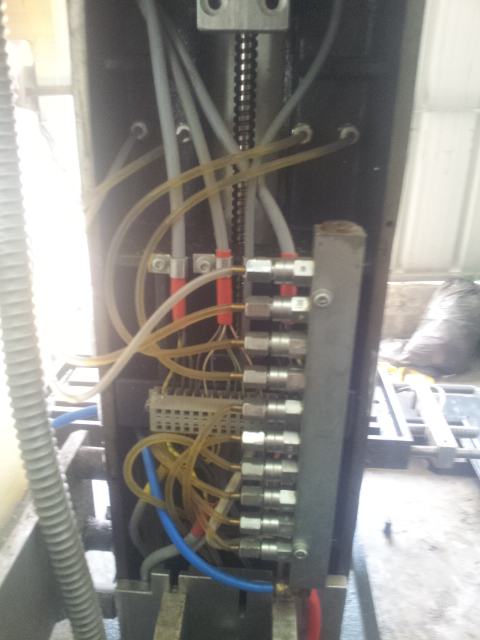

вид сзади, все трубки для смазки заменены
20130921_120841.jpg (7060 просмотров) <a class='original' href='./download/file.php?id=19194&mode=view' target=_blank>Загрузить оригинал (170.69 КБ)</a>

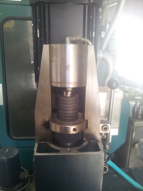

гидроцилиндр для смены инструмента
20130921_120856.jpg (7060 просмотров) <a class='original' href='./download/file.php?id=19195&mode=view' target=_blank>Загрузить оригинал (156.03 КБ)</a>

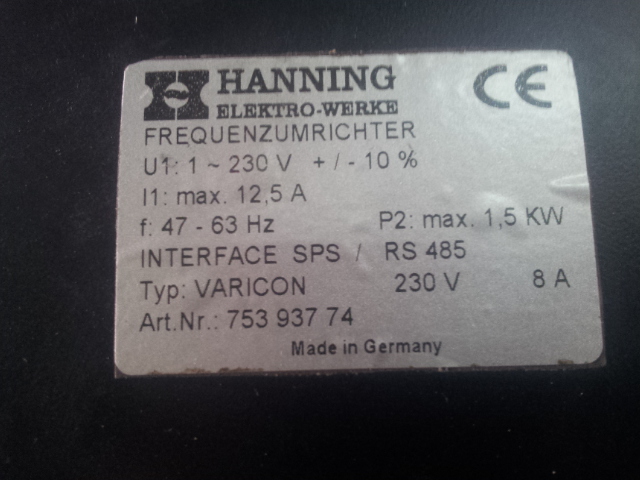

частотник шпинделя, встроен прям в шпиндель HANNING серия VARICON
20130921_120951.jpg (7060 просмотров) <a class='original' href='./download/file.php?id=19196&mode=view' target=_blank>Загрузить оригинал (235.31 КБ)</a>

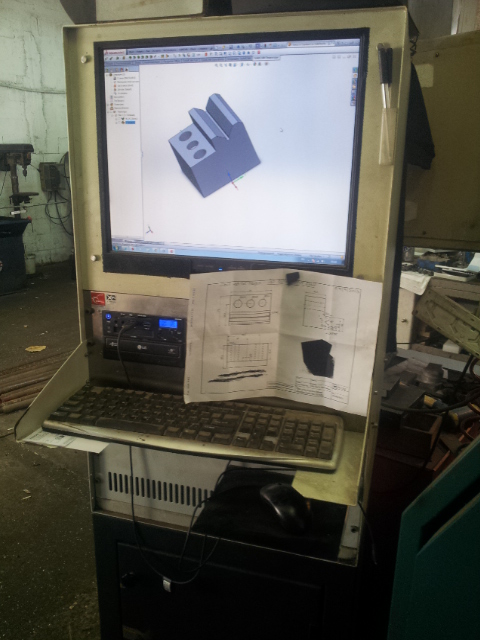

щас стойка выглядит так
еще сделал систему вентиляции через фильтры
20131001_153329.jpg (7046 просмотров) <a class='original' href='./download/file.php?id=19198&mode=view' target=_blank>Загрузить оригинал (177.54 КБ)</a>

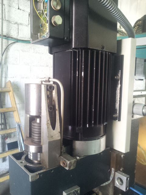

у шпинделя тарельчатые пружины снаружи шпинделя? Что за мотор, какие макс и мин. обороты?

неее, внутри обычный комп без корпуса, это панелька такая взял именно эту иза кнопачек павер и ресет... ну и регулировка вентиляторами + температуру кажет+ усб наружние + картридер + слот для обычного харда 2.5 сата,
а ниже сидук

Re: Модернизация WABECO СС-F100
мотор отдельно,через ремень на шпиндель
20131001_160014.jpg (7036 просмотров) <a class='original' href='./download/file.php?id=19203&mode=view' target=_blank>Загрузить оригинал (198.01 КБ)</a>
обороты еще незнаю, вот подцеплю енкодер буду знать точно, на шилде ничего нее
20131001_160938.jpg (7036 просмотров) <a class='original' href='./download/file.php?id=19204&mode=view' target=_blank>Загрузить оригинал (172.96 КБ)</a>

Пружины же вроде в шайбу опираются, которая опирается на железяку, как они могут крутиться?
эта "шайба" тоже крутится :D
это кажется что зажата, крутится в миллиметре от стоек

NightV, на моторе нет макс и минимальных оборотов. У подобных шпинделей проблема они на низких оборотах не любят работать
А зачем тогда стойки? И как она инструмент отдает, там же ход в 1 мм всего?
Nick писал(а):А зачем тогда стойки?
они гидроцилиндр держут
Nick писал(а):И как она инструмент отдает, там же ход в 1 мм всего?
из цилиндра пин вылазит, и вот как-раз тогда та "шайба" недает все наифиг вниз выдавить + как тормоз (при автосмене)
aftaev писал(а): на моторе нет макс и минимальных оборотов
в проспекте на станок пишут где как, в одном месте читал от 100 до 3000, в другом от 100 до 4000 рпм
от 100 нормально можно метчиками работать, часто от 500 об/мин идут.
он и ~20-25 нормально крутился (на глаз)
я щас М10 например, в нержавейку больше чем 50 рпм не лезу, метчики стали намного дольше ходить
