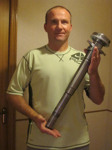

Шпинделёк ижака , и это станок для получистовой и чистовой обработки :)

ничо так железочка. :shock:
а что делать. промышленный станок с китайской игрушкой не сравнить...

Это факт , надо приспосабливаться к тому обородованию , что имеется в наличии

nik1 писал(а):Шпинделёк ижака , и это станок для получистовой и чистовой обработки
примерно такой на фрезерном 6т80ш :)

Сообщения: 22776
Re: Мой CNC китаес Bernardo KF25 Top (клон BF20)
А зачем такой длинный ведущий вал к насосу? Чтобы двигатель сухим был?
