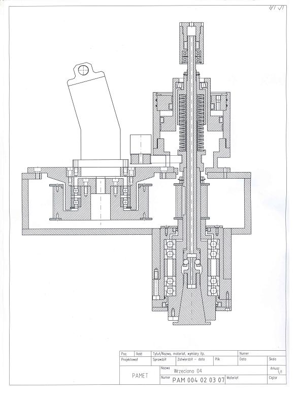

К вопросу о шпинделе:
Вот и весь шпиндель......
Wrzeciono 04 n.jpg (9006 просмотров) <a class='original' href='./download/file.php?id=16363&sid=1fcbe2c745a487e94f28665689230d8c&mode=view' target=_blank>Загрузить оригинал (62.69 КБ)</a>
Сообщения: 34042
Re: ВСО из полимербетона
эт ты его где выдрал?

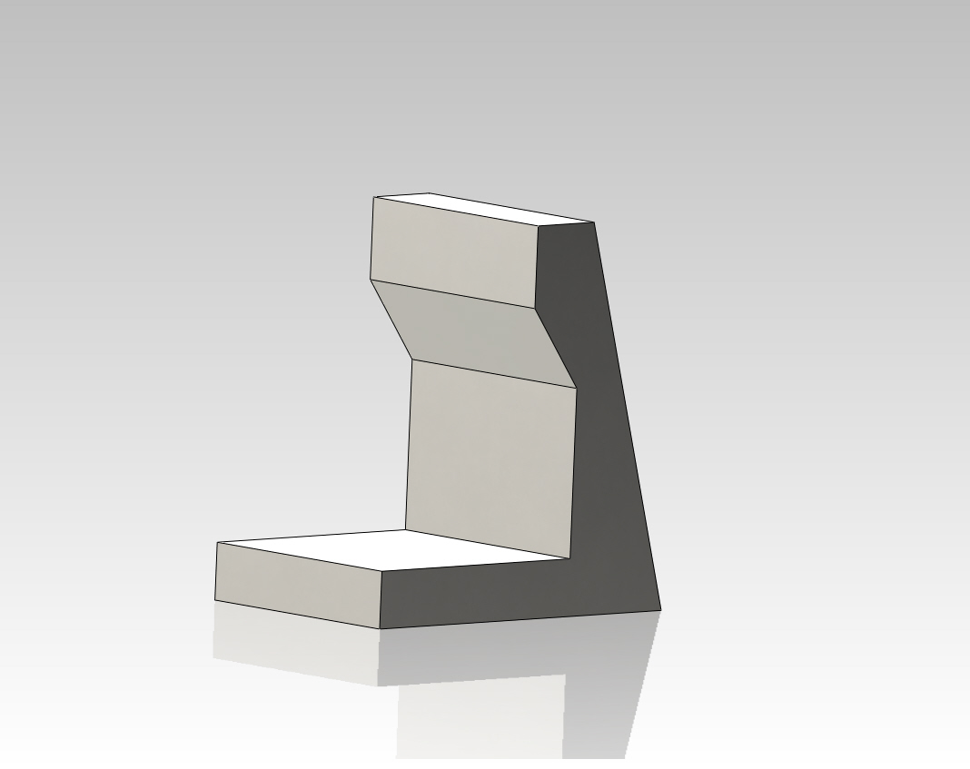

Рассекречу свой второй вариант:
Станина-в3^Станок-в3.JPG (8993 просмотра) <a class='original' href='./download/file.php?id=16364&sid=1fcbe2c745a487e94f28665689230d8c&mode=view' target=_blank>Загрузить оригинал (71.51 КБ)</a>

aftaev писал(а):эт ты его где выдрал?
Это по твоей ссылке.
ukr-sasha писал(а):Рассекречу свой второй вариант:
Отличная работа! А по составу смеси рассекретишь?

Состав смеси (компоненты брать по массе):
- полиэфирная смола Aropol s280e - 15%
- гранитная крошка 3-5 мм -70%
- песок - 15%
Обязательно песок и крошку высушить в духовке-печи.

Сообщение ukr-sasha »
aftaev писал(а):Познакомился что такое секс под названием шабровка
Это деталь 100х20 мм и руки потом отваливались. :-)
А станина.... Я бы наверное помер.
Я тогда понял, чего капремонт оборудования стоит безумных денег. :D
aftaev писал(а):По заливке: отвердитель нужно смешивать со смолой потом заливать в щебень. Иначе отвердитель нормально не перемешаешь уже в щебне. Где то его будет много, где то много.
Ты прав, но тогда нужно вдвоем. Один я бы не успел, и это при том, что малыми порциями заливал. Время до начала полимеризации 15 мин при Т=25 градусов.
При меньшей температуре оно увеличивается, но тогда качество-адгезия хуже.

sr480 писал(а):Вот и весь шпиндель......
корпус какой-то сопливый

PKM писал(а):Т.е. рабочая зона будет 180х180х180?
Именно.
PKM писал(а):Но штуки хорошие, почем обошлись?
Точно не помню, где то по 155 с доставкой. Доставка примерно 30% общей стоимости - дорого. Но я посчитал, что отдельно роликовые рельсы + изготовление точного корпуса мне дороже обойдется.
Пару слов по жесткости получившейся станины: на основание крепил стойку, индикатор упирал в верхнюю грань станины, и становился на нее. Так при моих 85кг, отклонение вниз 0,01мм. Сама станина получилась около 75 кг. Высота около 600мм.

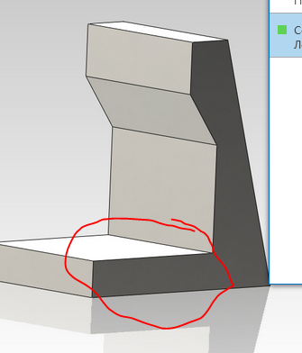

Похоже тут гнется:
Снимок.PNG (8904 просмотра) <a class='original' href='./download/file.php?id=16368&sid=1fcbe2c745a487e94f28665689230d8c&mode=view' target=_blank>Загрузить оригинал (99.52 КБ)</a>
А нет фото незашпаклеваного? Я варьировал наполнитель и получил однородную текучую массу. При смоле 10-15 %

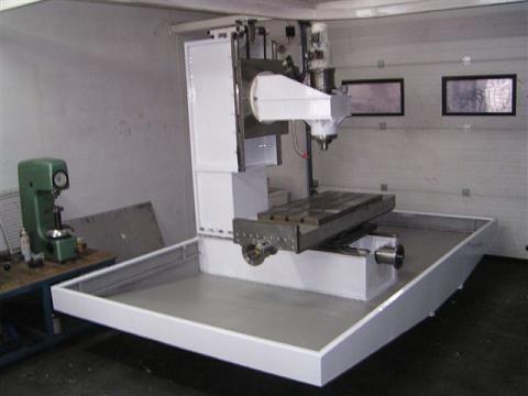

aegis писал(а):корпус какой-то сопливый
Собственно вот он:
2.jpg (8903 просмотра) <a class='original' href='./download/file.php?id=16369&sid=1fcbe2c745a487e94f28665689230d8c&mode=view' target=_blank>Загрузить оригинал (24.27 КБ)</a>
Вот бы мне такой сопливый :D

Нет, незашпаклеваного нет.
Гнется скорее не там, а в верхней-задней части, там где консоль - бетон на сжатие работает очень хорошо, а на растяжение слабо, потому ввел каркас в конструкцию.
Прежде чем выбрать такую компоновку, перепробовал несколько вариантов. Все варианты в Солиде моделировал. Для меня такая оказалась оптимальной, при легкости изготовления и расчетной жесткости. Солид показывал максимальный прогиб 3 мкм. Несовпадение с фактическим, объясняю несовершенством домашнего литья (без вакуума и сильной вибрации) и неизвестным модулем упругости полученного бетона (в солиде брал керамику).
П.С. Для моих задач прогиб в 0,01мм не критичен, мало того, думаю немногие хобийные станки могут похвастать такой жесткостью станины.

В самом тонком месте получается толщина 70 мм примерно? Какой-то большой прогиб для такого маленького плеча. Плюс если встать на консоль, то нагрузка направлена вертикально вниз. Какой объем станины? Есть прикидки какой плотности получился сам ПБ без всяких закладных?
ukr-sasha
Сообщения: 3401
Репутация: 2181
Откуда: Киев, Украина
sr480 писал(а):Есть прикидки какой плотности получился сам ПБ без всяких закладных?
Нет. Не проверял.
Объем вечером посмотрю.
