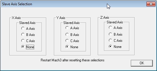

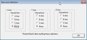

Здравствуйте уважаемые форумчане. Может мой вопрос не совсем соответствует теме, но у меня тоже первый опыт.
И так: Достался мне станок с рабочим полем Y- 400 X-300 мм с 5 ти осевой платой, работающий через LPT под управлением Mach3.
По оси Х двигается сам портал.
У меня возникла необходимость увеличить рабочее поле по оси Х.
Конструкция станка позволяет сделать подвижным стол, установив его на рельсы.
А вопрос такой: Можно ли в Mach3 использовать две оси Х. Если да, то что лучше задействовать. ось А или В ?

Re: Первый опыт сборки станка, 400х400х140
Сообщение ДмитрийП »
Любую ось можно сделать подчиненной. Задействуй хоть какую свободную.
