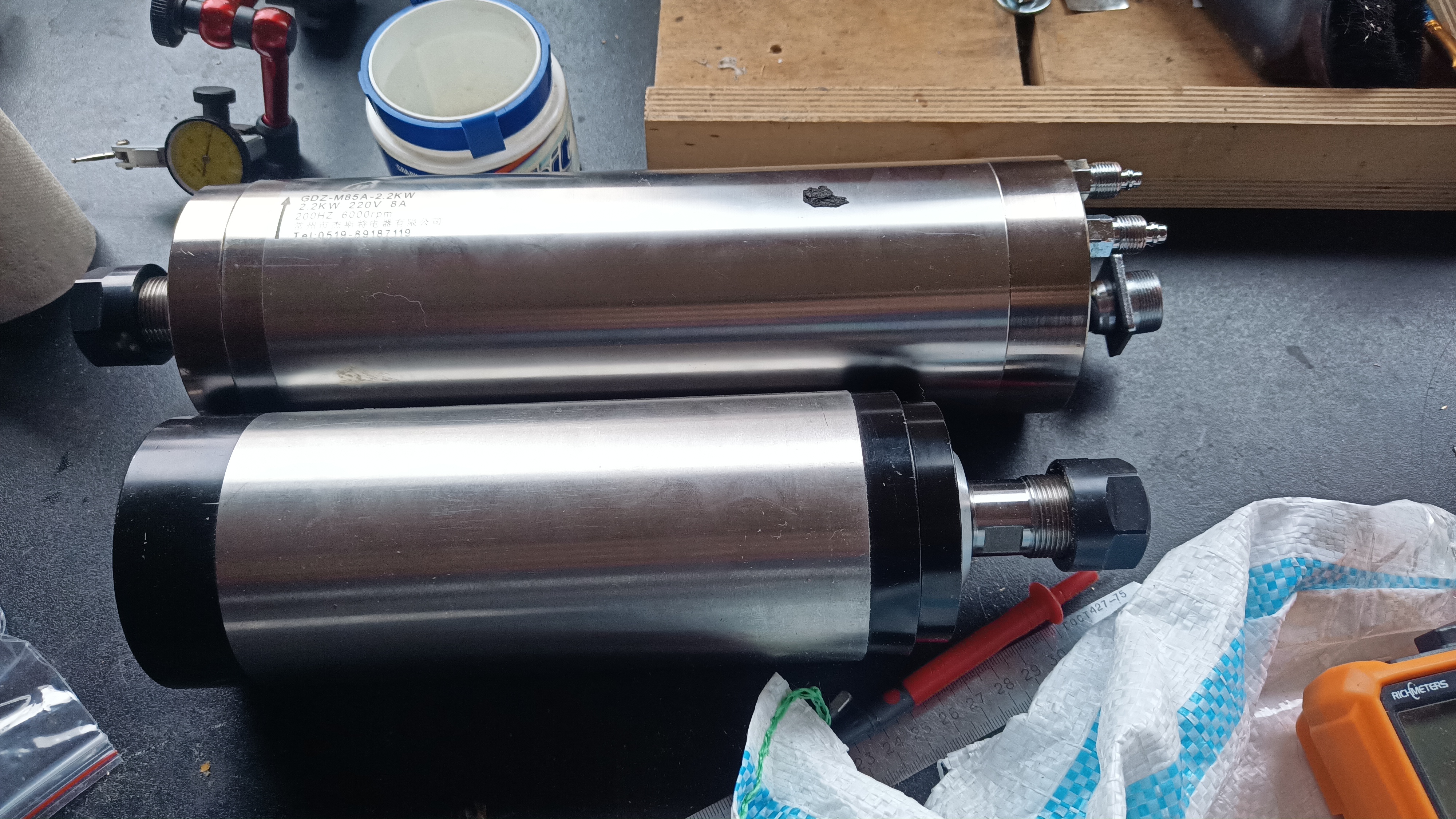

Нормальный у него габарит для 2,2 кВт.
Ниже шпинд на 400 Гц 2,2 кВт.

и немного о подшипниках для информации, что я имел в виду. в этих шпиндельках внизу стоят шариковые радиально-упорные подшипники 7005 диаметром 47мм.
для сравнения, в шпинделе взрослого, но небольшого станка aciera f4 (диаметр у шпинделя кстати 90мм, не намного больше) стоят роликовые подшипники диаметром 80. по грузоподъемности разница раз в 10 минимум. ну и когда в руках держишь одни и другие всё понятно становится.
поэтому ждать от этого шпинделя долгой работы по стали не приходится. китайцы кстати этого и не обещают никогда, если обратите внимание. максимум для больших 100мм шпинделей пишут что они по камню.

alex_sar писал(а): для сравнения, в шпинделе взрослого, но небольшого станка aciera f4 (диаметр у шпинделя кстати 90мм, не намного больше) стоят роликовые подшипники диаметром 80. по грузоподъемности разница раз в 10 минимум. ну и когда в руках держишь одни и другие всё понятно становится.
И сто́ит такой шпинд наверно тоже 55 тыщ руб?)
Понятно что Лексус всем лучше и надёжней чем УАЗ, но вот цена лексуса портит все приятные впечатления.
В общем, погляжу, что завтра в СТП ответят по гарантии.
А пока поизучаю как разобрать шпинд. Так думаю, раз его обмотку кто то намотал, значит кто то и перемотать сможет.

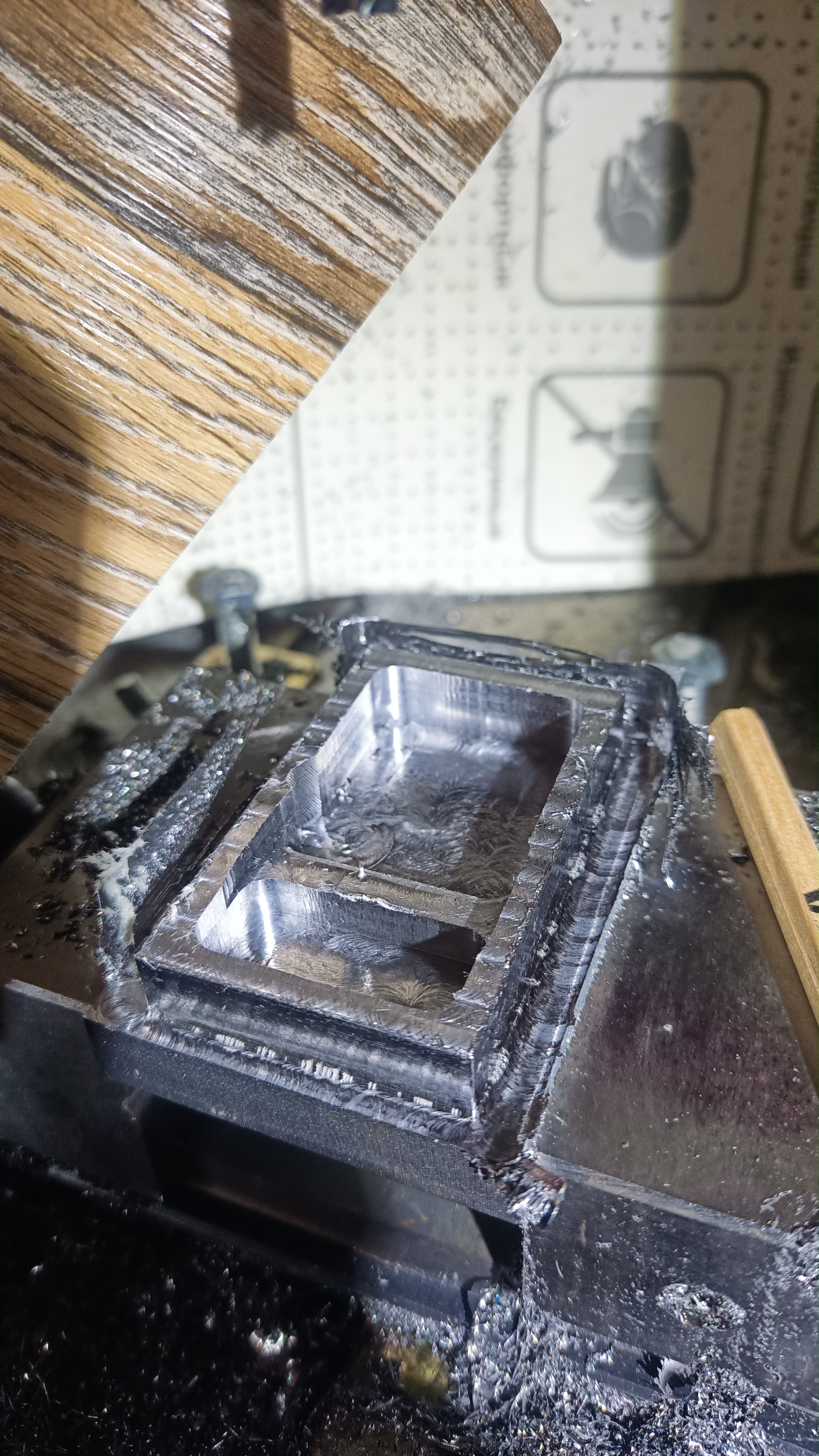

Сталь марки ХЗ, но не пластилин.
Фреза твёрдосплав 6мм.
Шпинд деревяшечный на 24000 об, 400 Гц.
Частотник накрутил увеличив момент на низах.
130 Гц стояло при работе. СОЖ.
УП без чистовых проходов. Карманы сразу на всю глубину (10мм), со съёмом по 0,3 мм, подача 800 мм/мин. Довольно шустро получилось.
Внешний контур съём по 0,2мм, подачу уменьшил раза в 3. Тут уже не быстро,
Размеры микрометром не мерил, штангелем вижу, + 8 соток по внешним размерам.

ЛеонидЗахаров писал(а): Размеры микрометром не мерил, штангелем вижу, + 08 соток по внешним размерам.
хорошо бы оно ещё по высоте стабильно было, но скорее всего это не так, проверьте. 130Гц это прям много, фрез не напасётесь.
