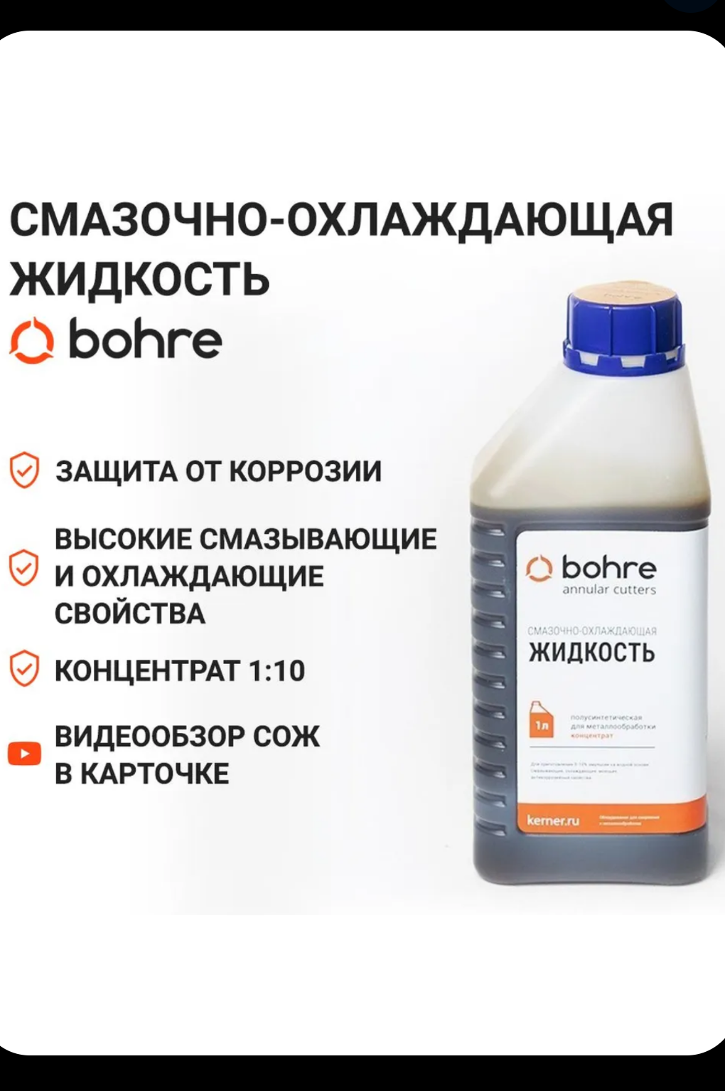

Что ты чёрт побери такое несёшь? (с)
600 руб на озоне за 10 литров отличной сож.
Лично проверил, чугунный стол 4 дня в ней купается, ноль ржавчины. Пахнет приятно, как масляные краски художника.
Screenshot_20240315-014711.png (85848 просмотров) <a class='original' href='./download/file.php?id=211295&mode=view' target=_blank>Загрузить оригинал (475.96 КБ)</a>

Эту же bohre использую несколько лет в виде спрея из ручного пульвера на обычном фрезерном и токарном. Работает отлично по стали в т.ч. каленой. А люминь режу без СОЖ.

ЛеонидЗахаров писал(а): Что ты чёрт побери такое несёшь?
Про волосы шутка была, поиск смеси касторового и репейного выдавал именно в этом ключе :)
ЛеонидЗахаров писал(а): 600 руб на озоне за 10 литров отличной сож.
Подачу СОЖ как организовали? Льете или MQL?
