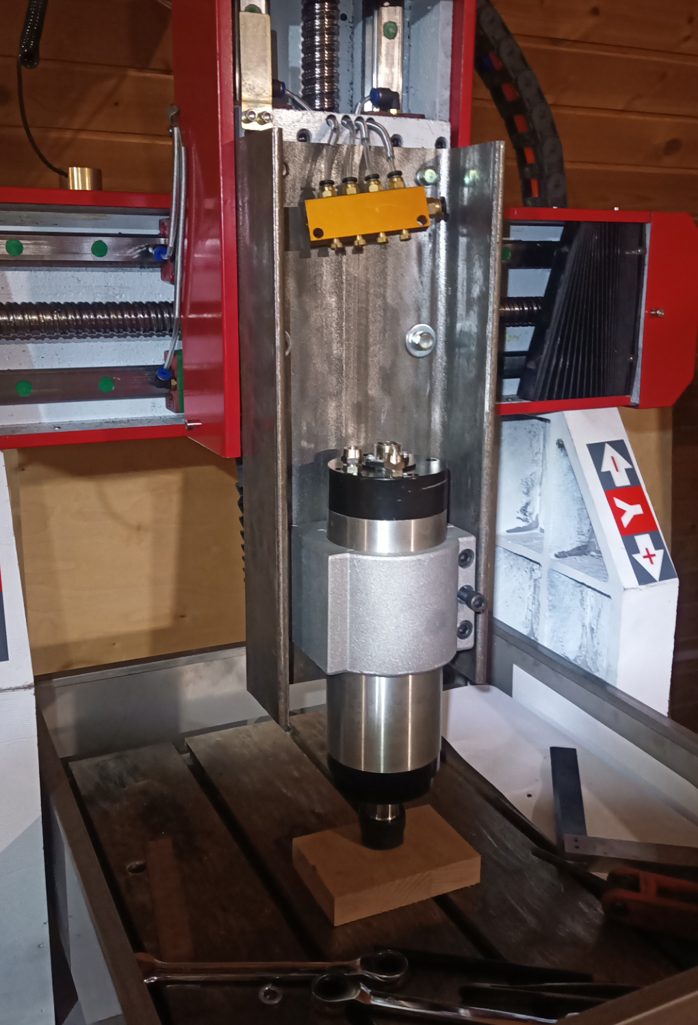

Если на Z вместо моего швеллера дюралевую плиту толщ. скажем 20 мм использовать, чтоб на неё шпинд. повесить? Жёсткость против моего швеллера станет выше или ниже?
Новый шпинд. оч. тяжёлый. кг 10 весит. если ещё и плиту под него стальную (350х150х20 мм), думаю, станку совсем тяжело будет.
Или не будет? NEMA 34 там.

Если плиту такую длинную, то ей нужны рёбра, наподобие как у вас на швеллере, не обязательно такие большие я думаю.
ощутимо ниже
ЛеонидЗахаров писал(а): Новый шпинд. оч. тяжёлый. кг 10 весит. если ещё и плиту под него стальную (350х150х20 мм),
по фото швп похож на шаг 10мм. нема 34 с моментом пусть 6нм. максимальная сила тяги по оси Z - 370кгс

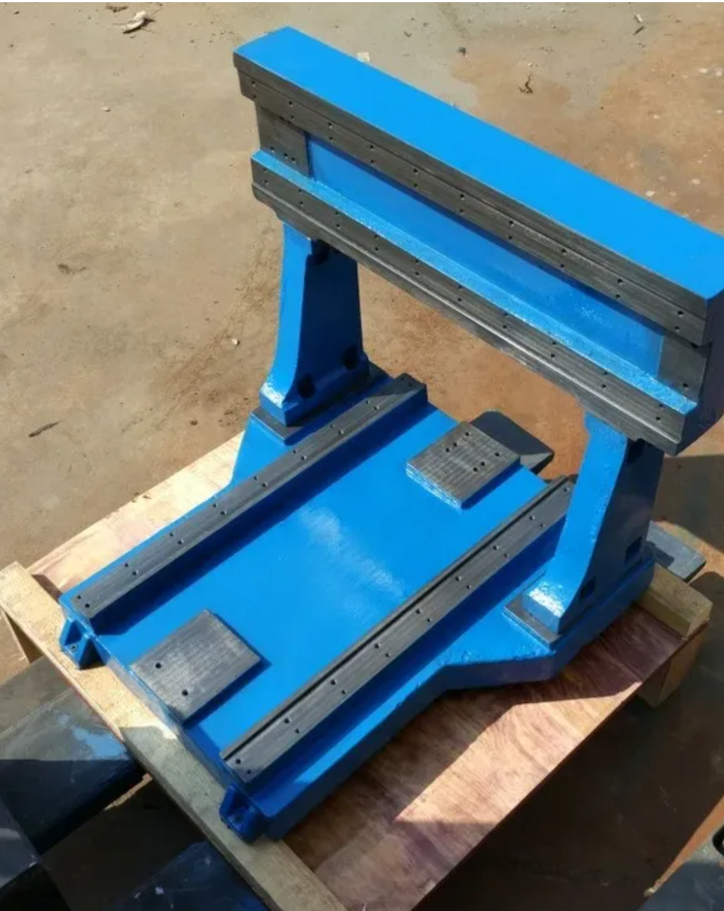

lkbyysq писал(а): Как рельсу поставить на вал, расскажите???
Проще показать чем рассказывать.
На картинке правильная чугунина, где все рельсы будут стоять на валах (возвышениях).
На моём же станке на плоскости станины просто фрезернули канавы и на дно этих канав положили рельсы.
Screenshot_20240221-155517.png (622 просмотра) <a class='original' href='./download/file.php?id=211007&mode=view' target=_blank>Загрузить оригинал (1.25 МБ)</a>
alex_sar
Сообщения: 1863
Репутация: 315
Re: DeKart S4040. Самый дешёвый чугунник.
Сообщение alex_sar »
ЛеонидЗахаров писал(а): валах (возвышениях).
чутка разные вещи )

ЛеонидЗахаров писал(а): стоять на валах
Вообще то в машиностроении это называется наружные приливы. Из них формируются платики, бобышки и тд. А на валу стоят пушки :)
