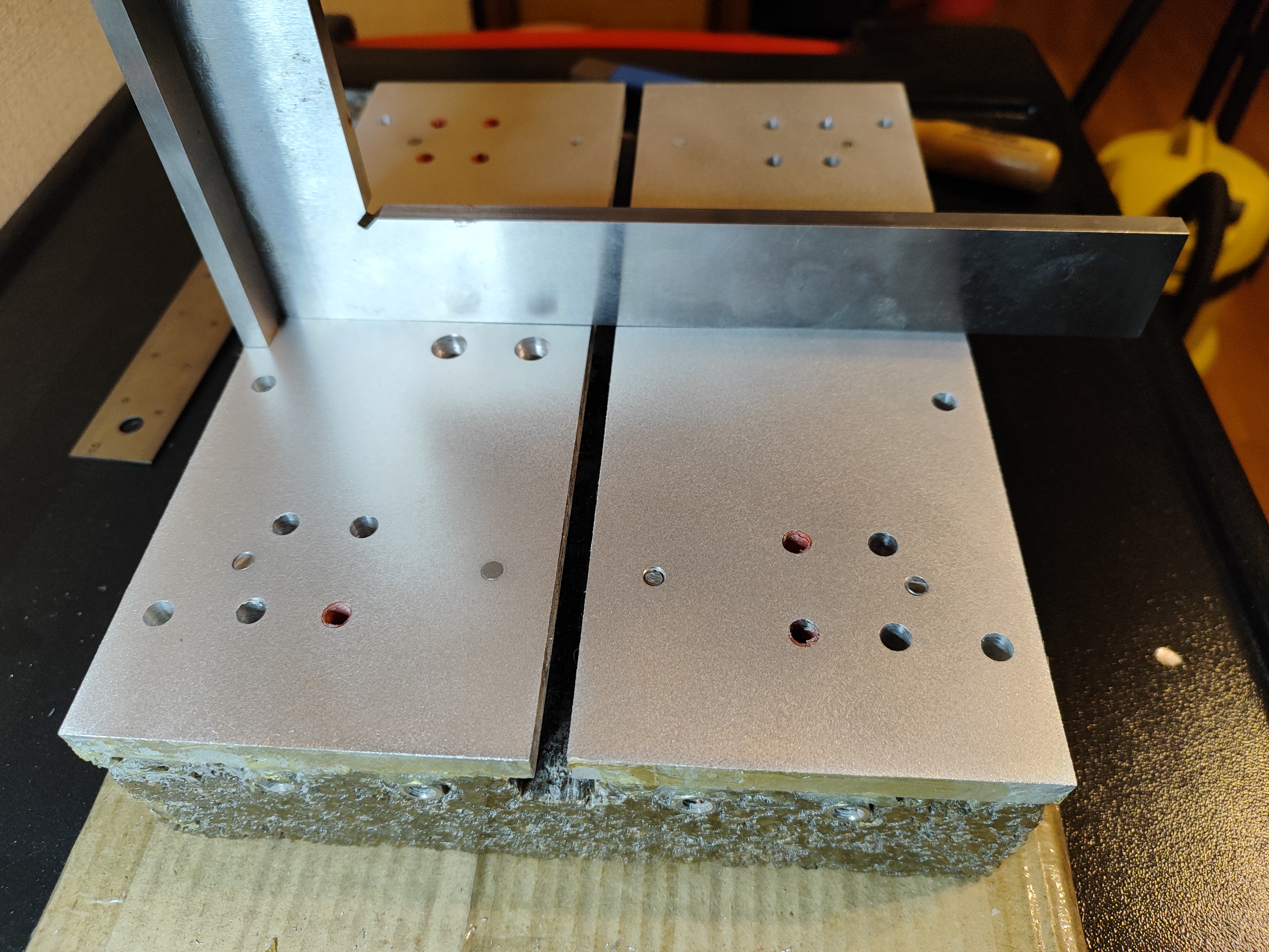

kfmut писал(а): 15 янв 2024, 16:01 А геометрия профиля не убежала после заливки смеси? Толщина стенки в 2мм на "пролёте" в 100мм как-то не выглядит достаточной :-)
А "дрыгостол" почему не подошёл для такой конфигурации? Разница в занимаемой площади вроде не очень большая получилась бы.
Геометрия не убежала. 2 мм алюминия вроде бы хватило, чтобы при трамбовке ничего не повело. Ну и застывало у меня в вертикальном положении и больше суток. Это, может, тоже помогло.
Дрыгостол не подошёл, так как планируется смена стола и использование базы станка для различных целей (сменные модули вместо шпинделя). В этом случае стола вообще может не быть. В общем, нужен был именно неподвижный стол.
К тому же мне не нравится, когда стружка сыпется на ШВП. В моей конструкции с валом оси X тоже так себе - он торчит назад, но с этим пришлось смириться. Не смог придумать ничего столь же простого в реализации, но чтобы ничто нигде не торчало, не перекашивало и т. п.

argon86 писал(а): но и уплотнял её куда лучше с использованием деревянных трамбовок.
kfmut писал(а): А геометрия профиля не убежала после заливки смеси? Толщина стенки в 2мм на "пролёте" в 100мм как-то не выглядит достаточной
Использовать мягкий алюминий в качестве несъемной опалубки, да еще с трамбовкой....

argon86 писал(а): Геометрия не убежала
Очень сомневаюсь

MiG77 писал(а): Очень сомневаюсь
Смесь же подвижная, почему бы нет? М.б. даже её усадка помогла. В любом случае на этапе сборки портала всё выяснится ;)

kfmut писал(а): 15 янв 2024, 19:54 Смесь же подвижная, почему бы нет? М.б. даже её усадка помогла. В любом случае на этапе сборки портала всё выяснится ;)
Я в любом случае планирую композитные блоки притирать друг к другу через абразив для лучшего прилегания перед окончательной сборкой для повышения жёсткости. Места под рельсы же можно и отшабрить отдельно при необходимости. Главное, что плоскостность верхней грани должна быть не хуже пары десяток (в месте установки рельсы). А даже если и хуже - просто шабрить больше. 2 мм алюминия есть в запасе... Выровняю!
Ради интереса промерил один композитный блок. Поверхность под рельсу. Неплоскостность не превышает 2...3 соток на 250 мм (как и было до заливки). Причём при промере перпендикулярно, в центре не горб, а небольшая впадина в центре. Так что речь скорее об усадке, причём крайне незначительной.

Такую балку наверное можно даже в одиночку попробовать нагрузить, площадь сечения приличная же получилось. Когда смола совсем "окуклиться", подпорки под концы, килограмм 10 в центр и промерить индикатором :think:

kfmut писал(а): 15 янв 2024, 22:40 Такую балку наверное можно даже в одиночку попробовать нагрузить, площадь сечения приличная же получилось. Когда смола совсем "окуклиться", подпорки под концы, килограмм 10 в центр и промерить индикатором :think:
При такой нагрузке ставлю сто рублей, что она не прогнётся и на сотку :lol1:
Только замерить без поверочной плиты будет сложно. Паркетный пол будет больше прогибаться от веса. Гранитная плита может и подойдёт... Впрочем, бетонный пол тоже подойдёт, так что завтра могу попробовать.

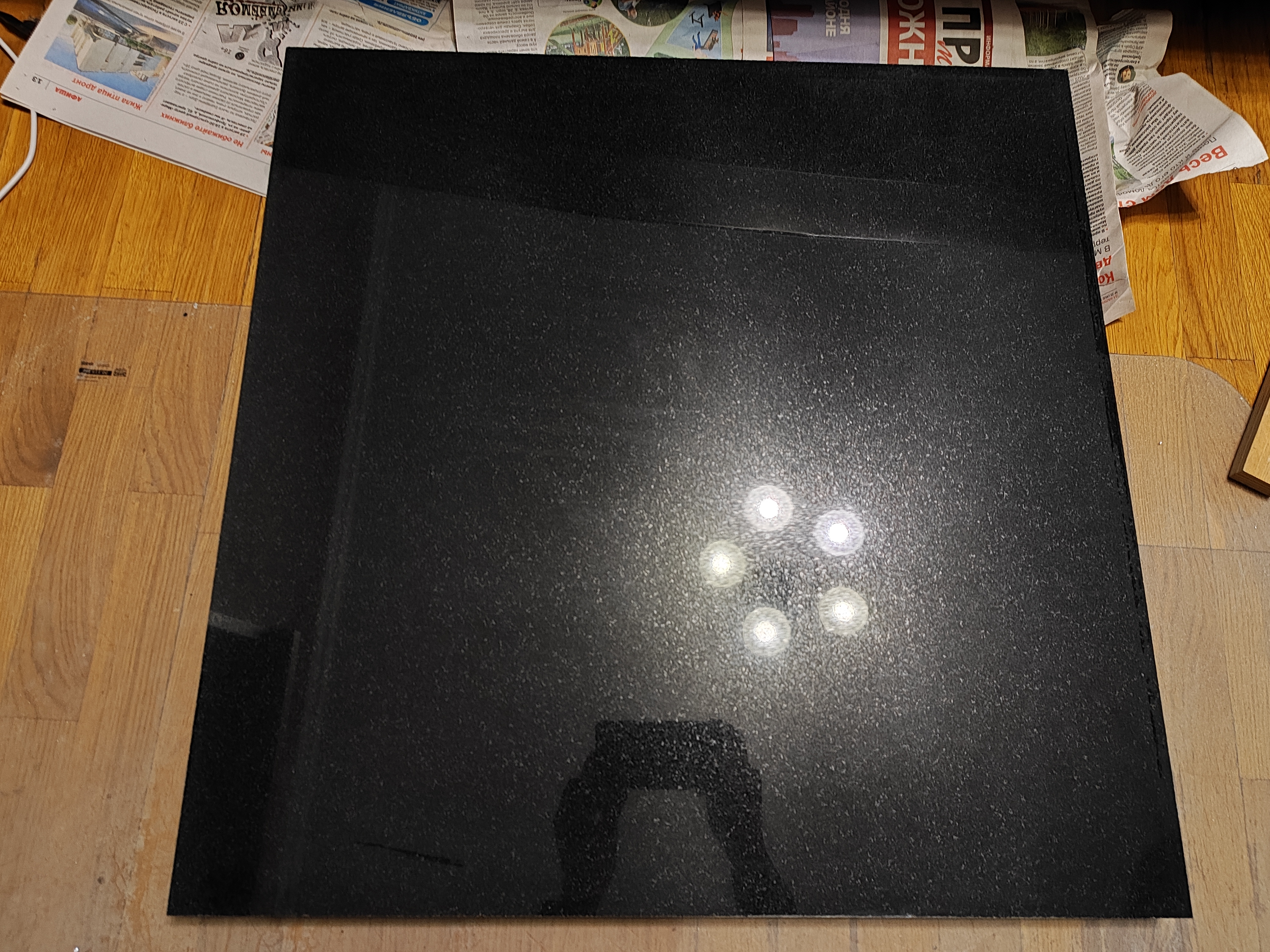

В целом, такая конструкция была бы бессмысленной без достаточно жёсткого и прочного основания, к которому будут прикручены композитные блоки станины, поэтому я решил приобрести гранитную плиту 600х600х40 мм, благо это более-менее распространённый размер плит.
К сожалению, толщина 40 мм оказалась слишком большой, так что приобрести плиту этой толщины не удалось даже в Москве, пришлось приобрести плиту 600х600х30 мм. Она полированна с одной стороны, что несколько облегчает расположение на ней композитных блоков. К сожалению, ни о какой точности порядка сотки тут речь не идёт. Неплоскостность на длине 250 мм у моей плиты достигает 0,5 мм на гладкой стороне. Может быть обратная будет лучше...
Альтернативой могло стать приобретение плиток из керамогранита (они продаются толщиной 10 мм, но зато сразу по 4 штуки). Их можно было склеить той же эпоксидкой, получив "пирог" 40 мм толщиной, но, честно говоря, не хотелось возиться со склейкой, хотя точность поверхности (плоскостность) керамогранита вроде как должна быть лучше, чем у натурального камня (но это не точно). К тому же вес плиты 600х600х30 и так оказался (сюрприз-сюрприз) очень большим, так что в одиночку её тягать не очень-то удобно (мягко говоря). Если же увеличить толщину ещё на треть, то вес тоже увеличится на столько же... В общем, остановился на этом.
1705385428372.jpg (1917 просмотров) <a class='original' href='./download/file.php?id=210483&mode=view' target=_blank>Загрузить оригинал (4.09 МБ)</a>

Также я всё-таки ради интереса промерил жёсткость композитного блока, установив его на две опоры (плитки КМД) и устанавливая сверху груз в 8,4 кг (вес самого тяжёлого композитного блока).
Получилось приблизительно как и полагал - смещение индикатора не превышало половины сотки или около того.
Заодно измерил обратную (неполированную) сторону гранитной плиты основания. Она меня порадовала - несмотря на большую шероховатость и видимые следы от фрезы, неплоскостность поверхности не превышает 0,1 мм на расстоянии измерения 250 мм (длинная сторона угольника 250х150). Это как минимум в 5 раз лучше, чем полированная поверхность. Соответственно, верхней буду использовать именно её.

Наконец разобрал опалубку оси Z...
Результат хуже, чем хотелось бы, но лучше, чем могло бы быть. Как и опасался - смесь оказалась слишком густая для этой детали и из-за этого образовались непроливы. Также, как и предполагалось, в районе винта Y (где должна была
быть стенка 1 мм толщины) образовалась дырка отверстие.
Также не пролились три из четырёх мест под каретки, где этому мешали пластиковые проставки.
Из хорошего - плита не развалилась на части... Если серьёзно - геометрия детали меня в целом порадовала.
Несмотря на отверстия, она выглядит монолитно, а толщина гуляет в диапазоне 1 десятки, что более чем устраивает (для фанерной опалубки).
Сегодня планирую "доработать" конструкцию, заполнив непроливы смесью песка и эпоксидки в соотношении 9 к 1 (по массе).
Этой же смесью заполню внутреннюю часть стола, превращая его в параллелепипед, раз он из подвижного стал неподвижным. Заодно заложу внутрь 4 закладные гайки M6, чтобы его прикручивать к гранитной плите.
