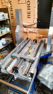

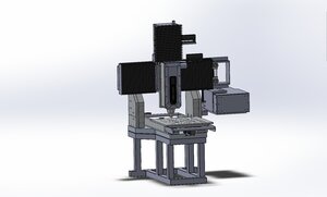

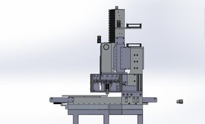

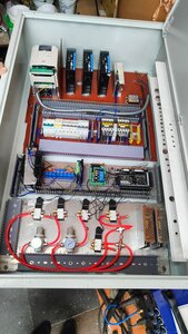

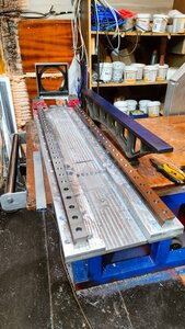

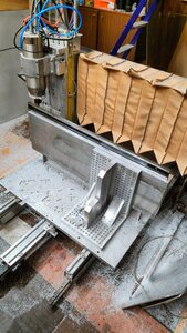

немного фоток по долгострою, работа идет чуть ли не каждый день над проектом.
шкаф, осталось подключить к станку. (3478 просмотров) <a class='original' href='./download/file.php?id=209848&mode=view' target=_blank>Загрузить оригинал (1.04 МБ)</a>
балка портала (3478 просмотров) <a class='original' href='./download/file.php?id=209849&mode=view' target=_blank>Загрузить оригинал (1.27 МБ)</a>
балка портала
основание (3478 просмотров) <a class='original' href='./download/file.php?id=209850&mode=view' target=_blank>Загрузить оригинал (1.53 МБ)</a>
основание

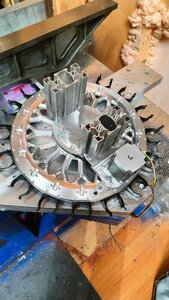

Задался вопросом что используют люди в качестве рулонной пылезащиты, какой материал. Я в своем последнем использовал резину маслобензостойкую но как оказалось она совсем не маслостойкая и поеэтому резину больше использовать не хочется а вот что на замену брать непонятно пока. Тем временем Собрана и проточена плита основания и балка портала. Протачивал плоскости на карусельнике большом совковом, обещали 2 сотки по факту вышло 6. Сшабрил сотки и устал, решил не заниматься мартышкиным трудом и заказал с али фольги разных толщин, от 0.01 до 0.05 , буду ей прокладывать рельсы. Собрана автосмена уже.Жду фотльгу и начинаю собирать раму уже, все детали для сборки рамы уже есть.

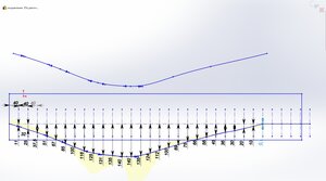

Вобщем пришла фольга с али. Начинаю делать и огорчаюсь еще сильнее от того как криво мне сделали и за что я собственно отдал 35 000р. Это еще сторговал а просили 50 000 вообще. 0.14мм вышла яма вместо 0.02. ладно , все равно делать но такое говно я и сам у себя бы мог сделать с перехватом. со ступенькой может но ровнее
https://www.youtube.com/shorts/FrLXwnI2iPY
ZSeRR1k1cZI.jpg (3346 просмотров) <a class='original' href='./download/file.php?id=211437&mode=view' target=_blank>Загрузить оригинал (217.06 КБ)</a>
составил матрицу искривления в солиде и немного подправил ее , усреднив результаты.

ridirt писал(а): какой материал
Для металообработки гофра изготавливается из Nylon PVC, для плазм/газосварки она особая, с покрытием.
