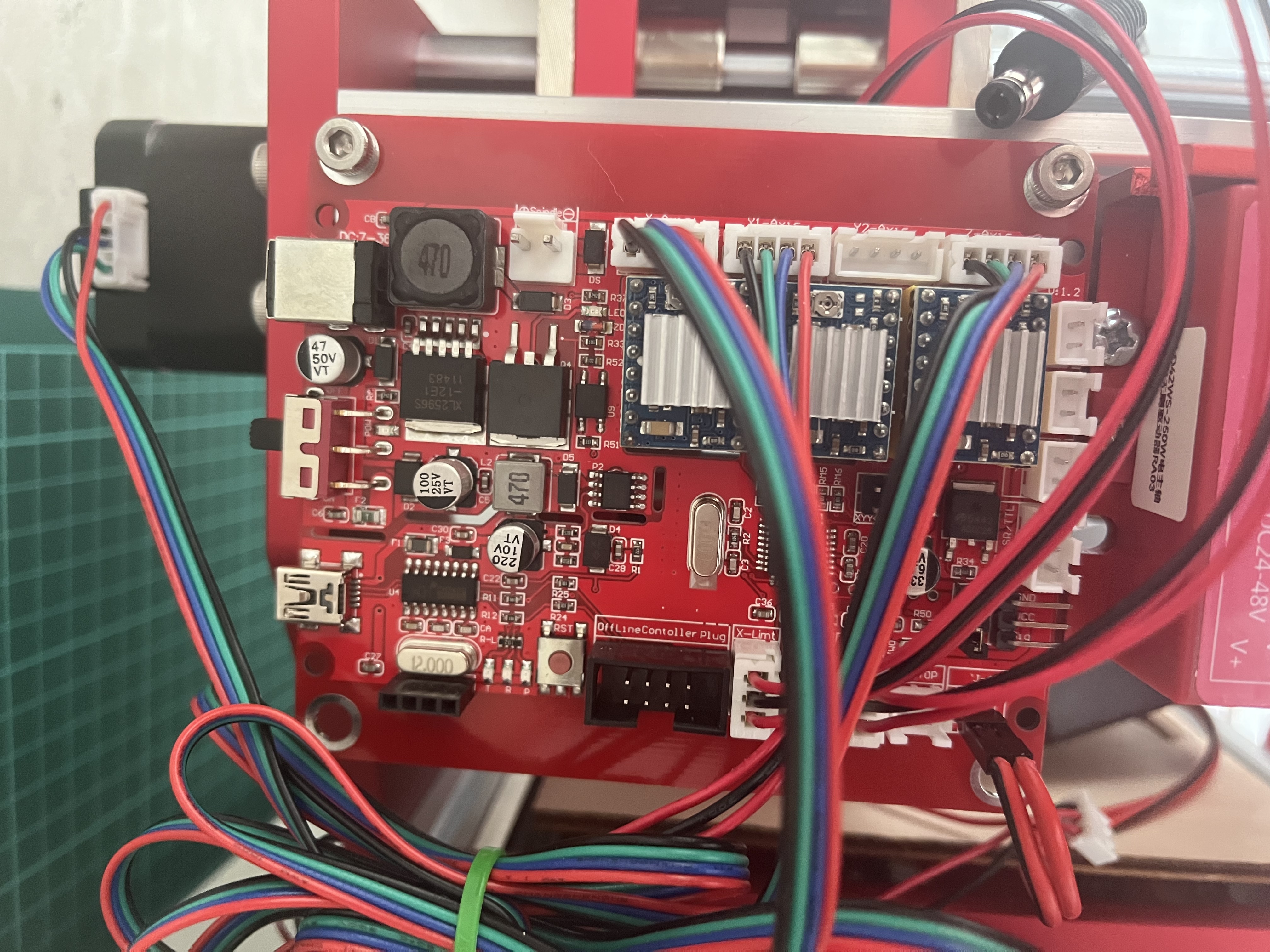

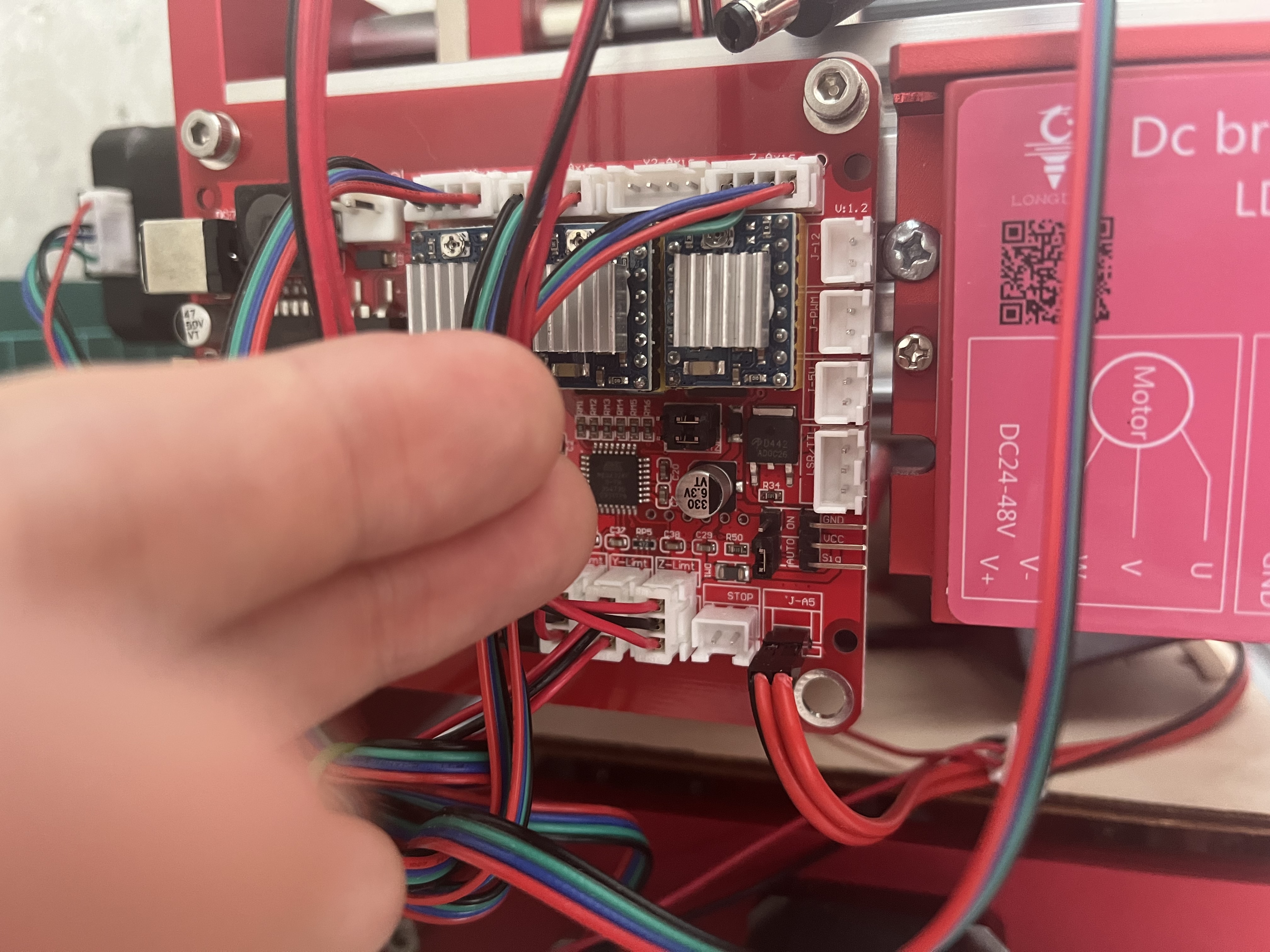

Ткните меня носом откуда брать pwm для регулировки оборотов шпинделя на плате grbl
5B76067E-7C4D-48DF-895F-98FAEED01970.jpeg (1723 просмотра) <a class='original' href='./download/file.php?id=208337&sid=309d685a042251dfa520dbb9b39c23e4&mode=view' target=_blank>Загрузить оригинал (3 МБ)</a>
9FB4BFD2-06A1-4B8A-8694-8D06F388596D.jpeg (1723 просмотра) <a class='original' href='./download/file.php?id=208338&sid=309d685a042251dfa520dbb9b39c23e4&mode=view' target=_blank>Загрузить оригинал (2.97 МБ)</a>

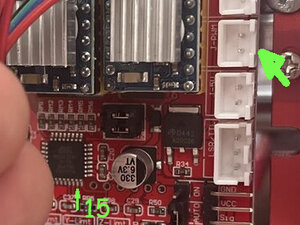

sinkacnc писал(а): Ткните меня носом откуда брать pwm для регулировки оборотов шпинделя на плате grbl
Зашибись фоточки - ни одной подписи толком не видно.
Но на 2-й есть J-PWM. Чем это не PWM для управления шпинделем?
Также в нижнем правом углу надпись LSR/TTL.
Это для управления лазером. Там обычно питание лазера +12В, Gnd и ШИМ-сигнал уровня транзисторно-транзисторной логики (TTL) т.е. 0/+5В.

Правильный "штырёк" должен через резистор(???) соединяться с 15-ой ногой контроллера, можно дорожку по плате проследить либо "мультиком" натыкать
k.jpg (1712 просмотров) <a class='original' href='./download/file.php?id=208342&sid=309d685a042251dfa520dbb9b39c23e4&mode=view' target=_blank>Загрузить оригинал (52.92 КБ)</a>

kfmut писал(а): Правильный "штырёк" должен через резистор(???) соединяться с 15-ой ногой контроллера
В прошивке надо что-то менять? или заведется "из коробки"?
kfmut
Сообщения: 1249
Репутация: 147
Откуда: г.Тверь
Сообщение kfmut »
sinkacnc писал(а): 16 июл 2023, 23:17
По идеи должно, но т.к. это один из 100500 клонов платы ЕМНИП от Makerbase, то не факт
