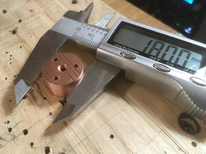

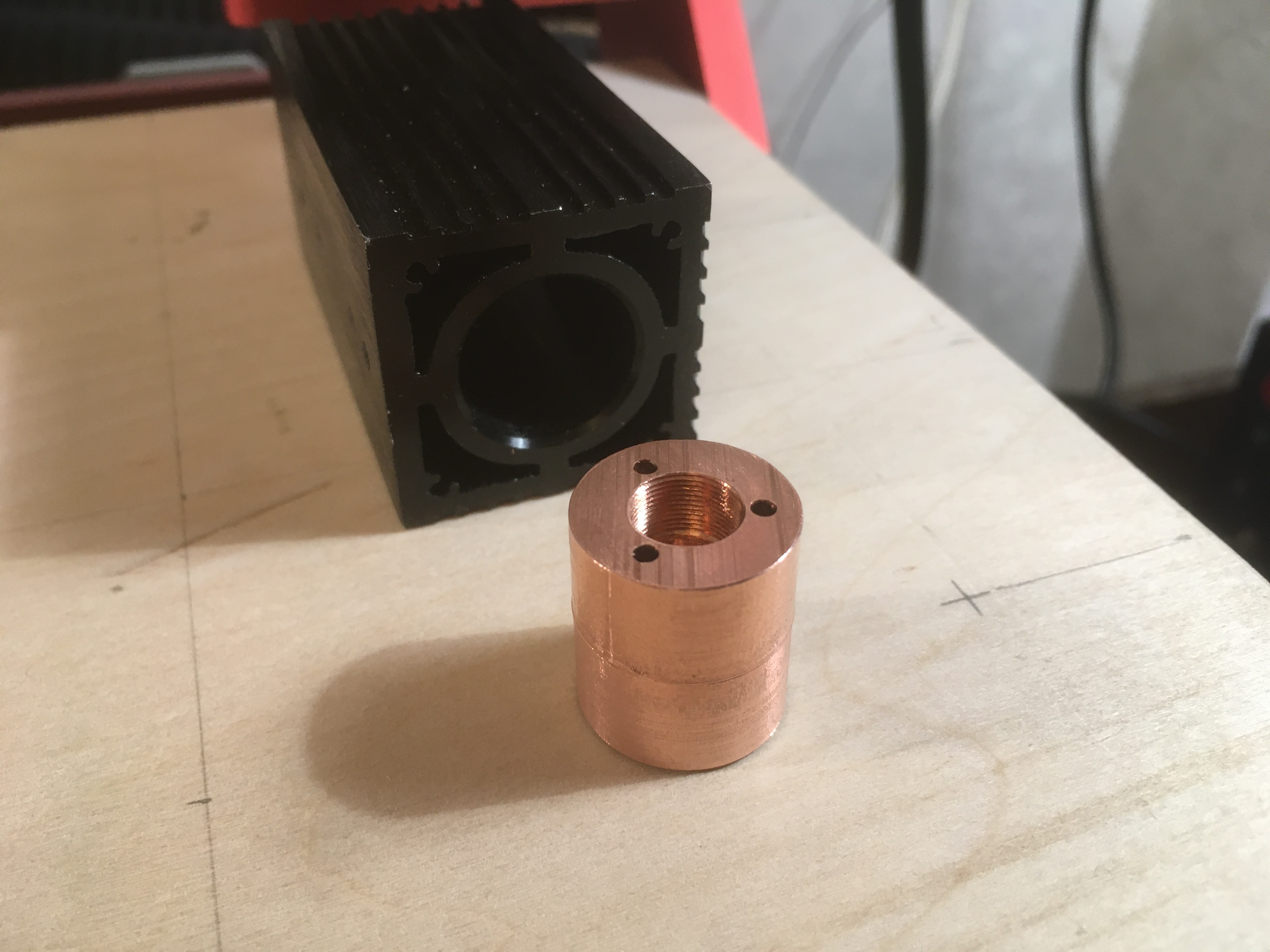

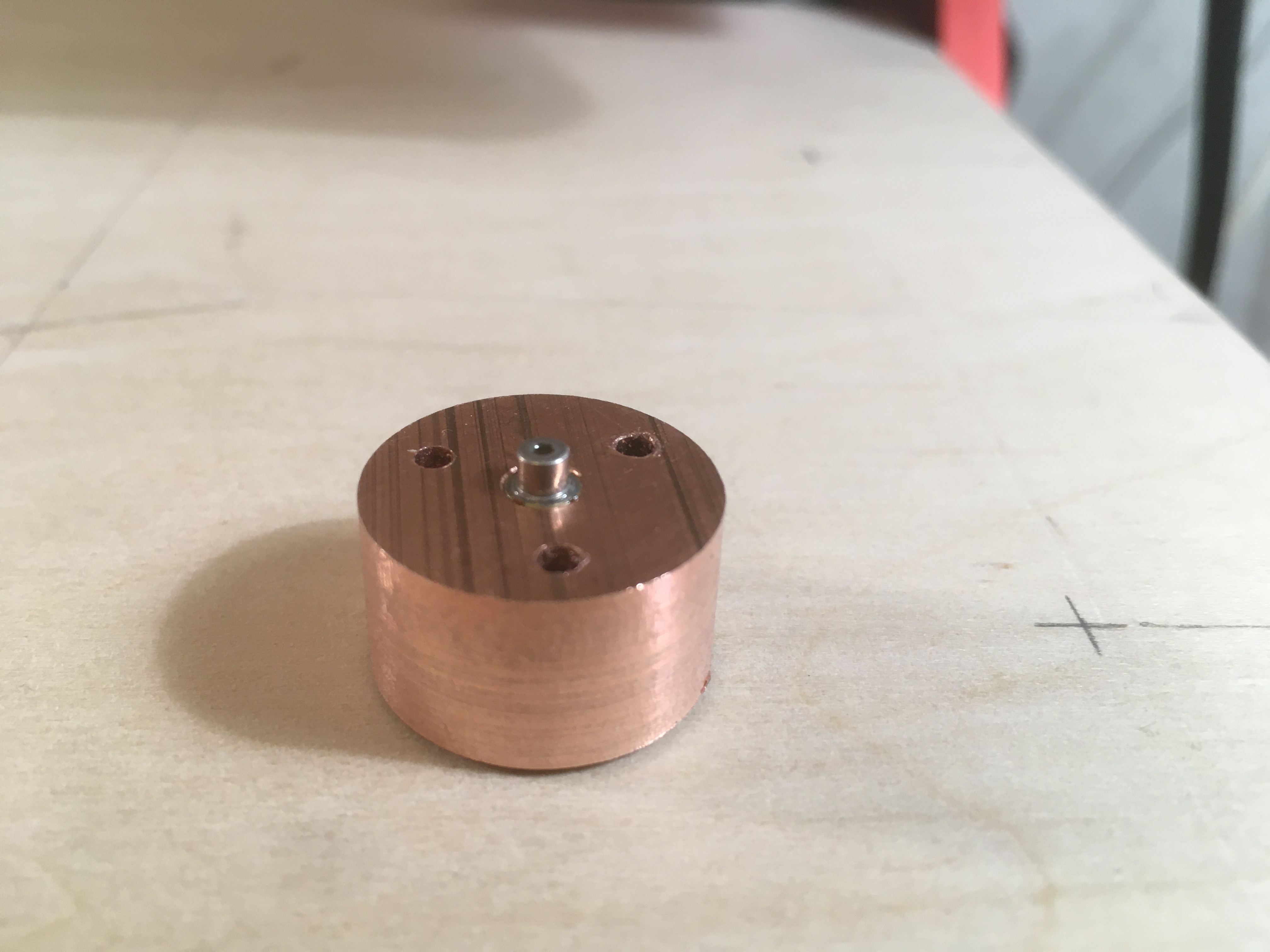

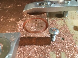

Курдль писал(а): И медь наш станок грызет с надрывом, если честно.
Напрасно я на него грешил. Всё из-за моего неумения работать с медью.
Понизил обороты с 2 4000 до 8 000, поставил старую-добрую однозаходную фрезу вместо модной "специально для цветных металлов" и дело пошло!

13Dmitriy
Сообщения: 258
Зарегистрирован: 16 авг 2020, 14:13
Репутация: 13
Сообщение 13Dmitriy »
Курдль писал(а): Напрасно я на него грешил. Всё из-за моего неумения работать с медью.
А ты обрезку по контуру попутное или встречное фрезерование ставил? Если попутное, диаметры вверху и внизу одинаковые получились? А как эта медная втулка будет крепиться к алюминиевому радиатору, запрессовка на горячую?
