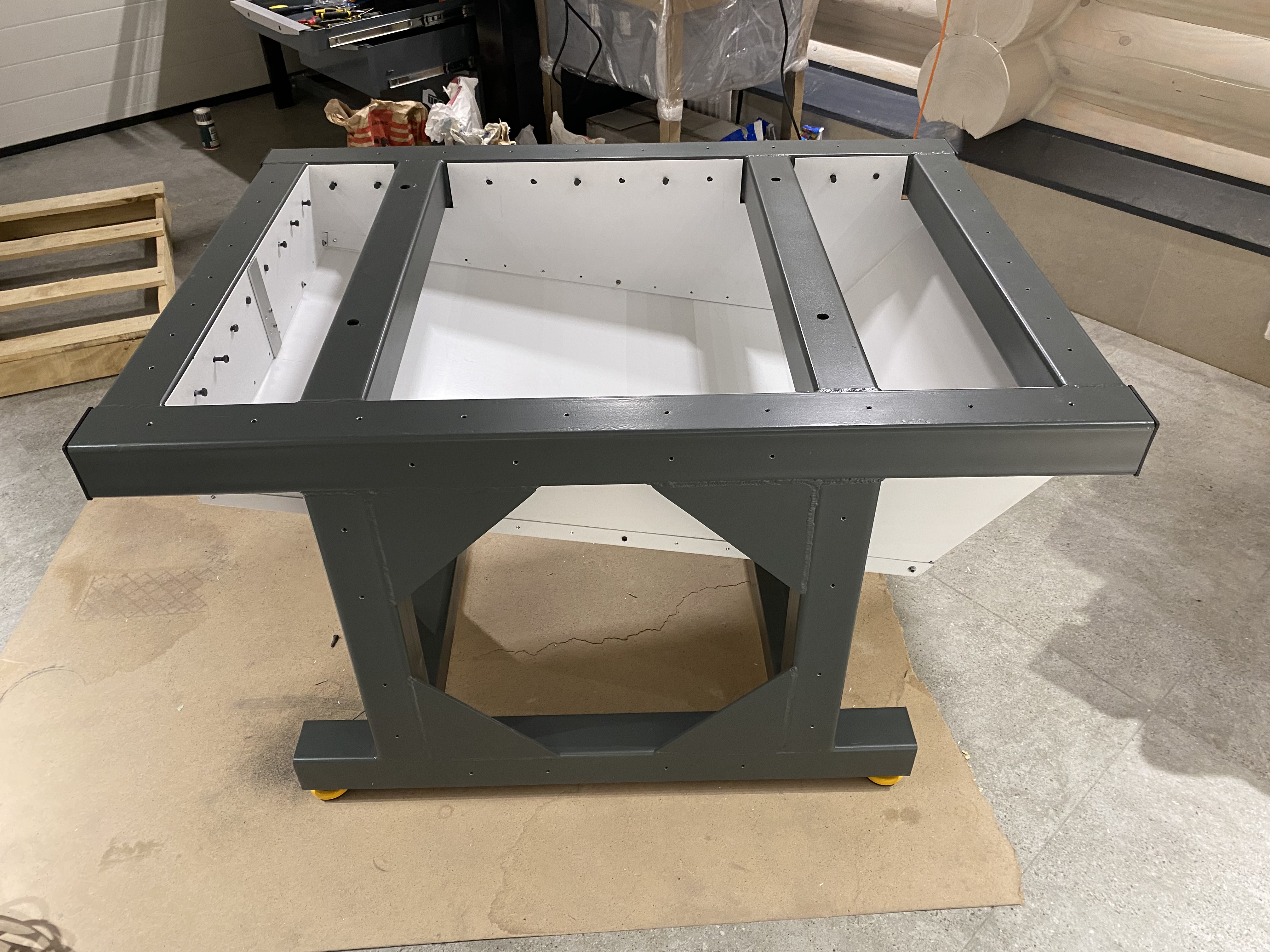

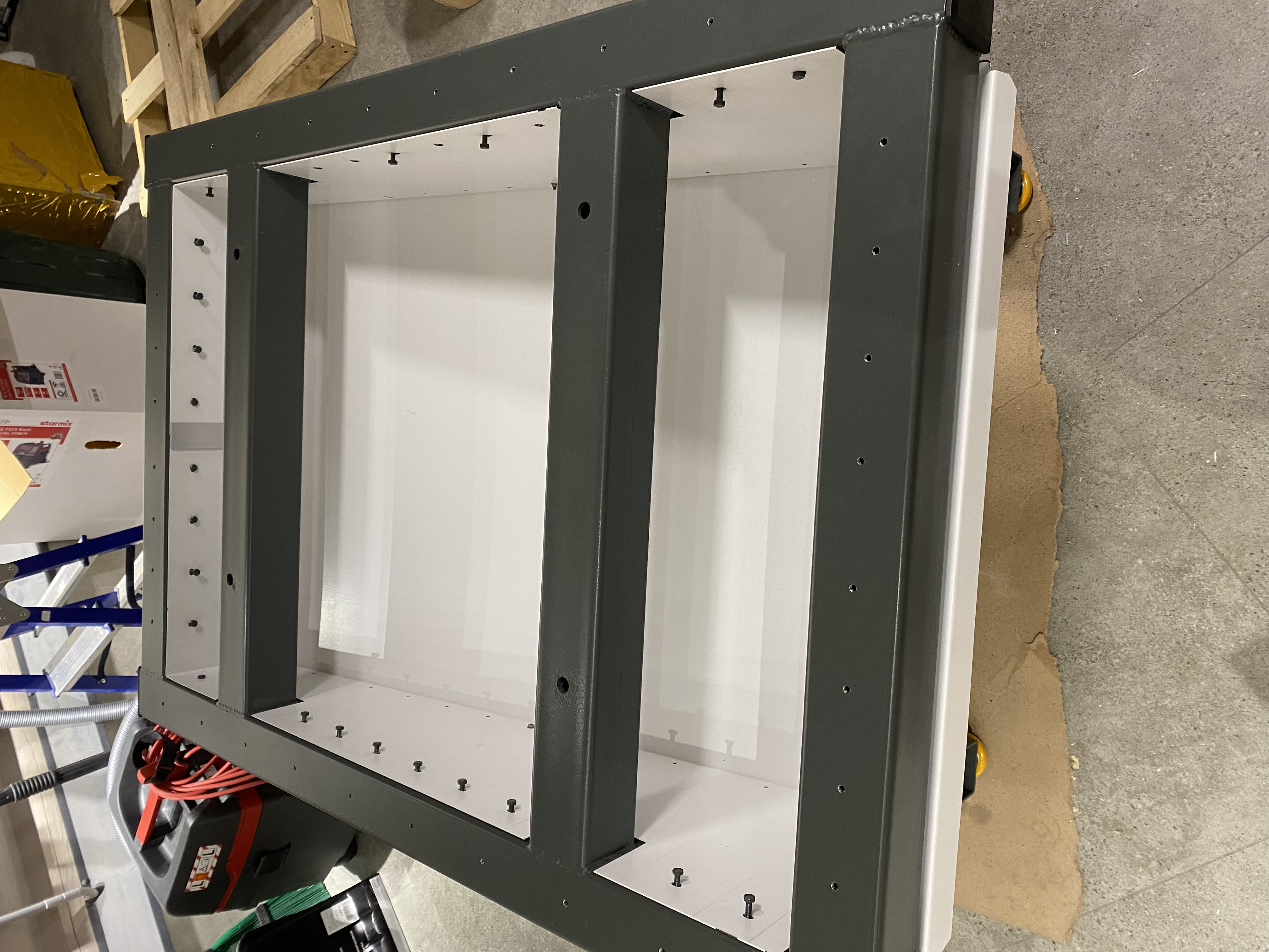

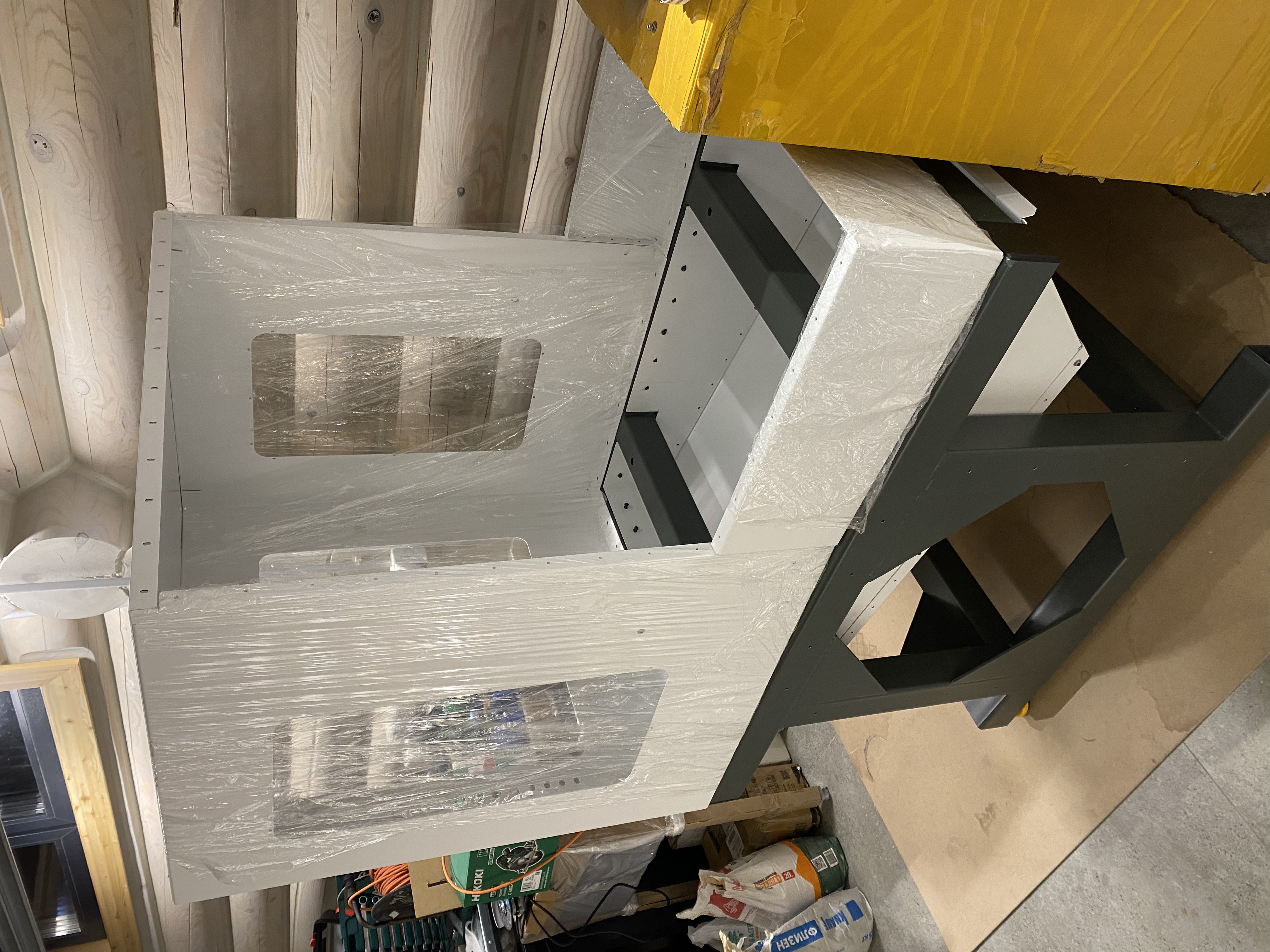

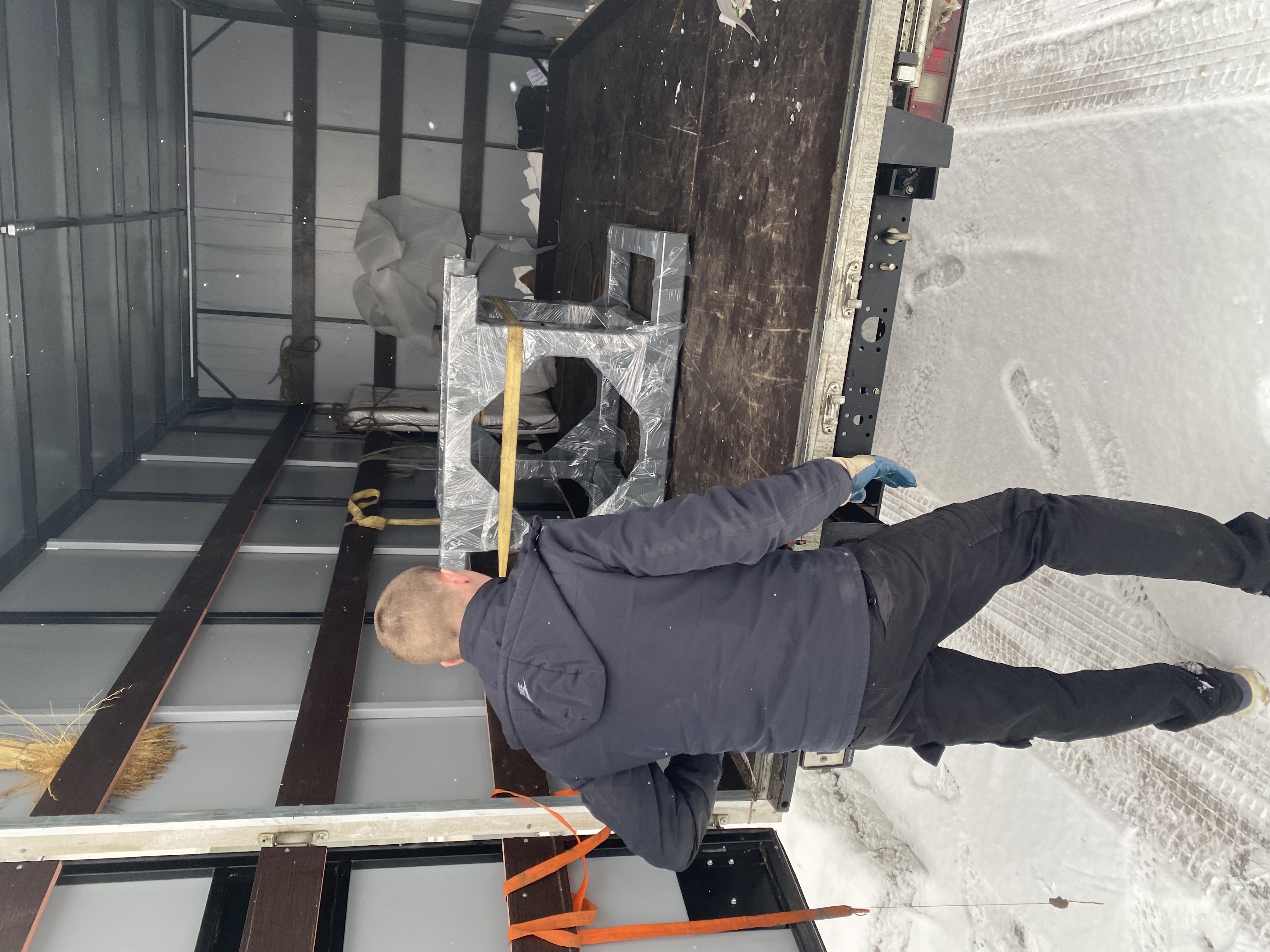

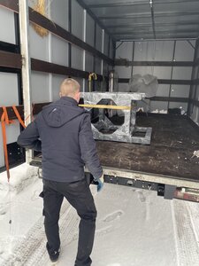

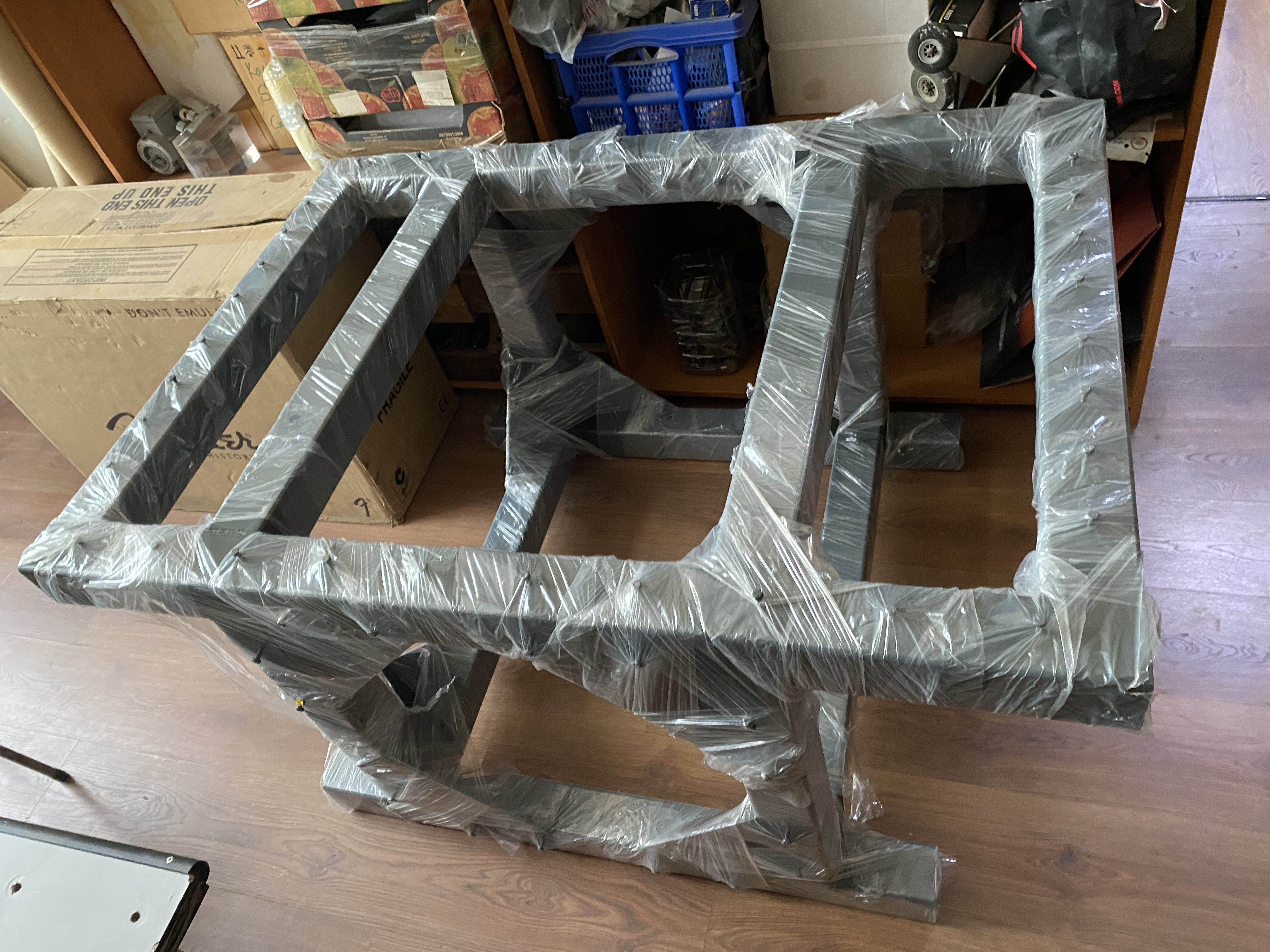

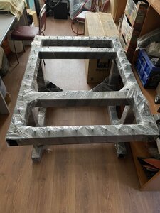

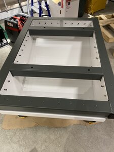

Вот и тумба готова. Готовлю поддон и кабинет.

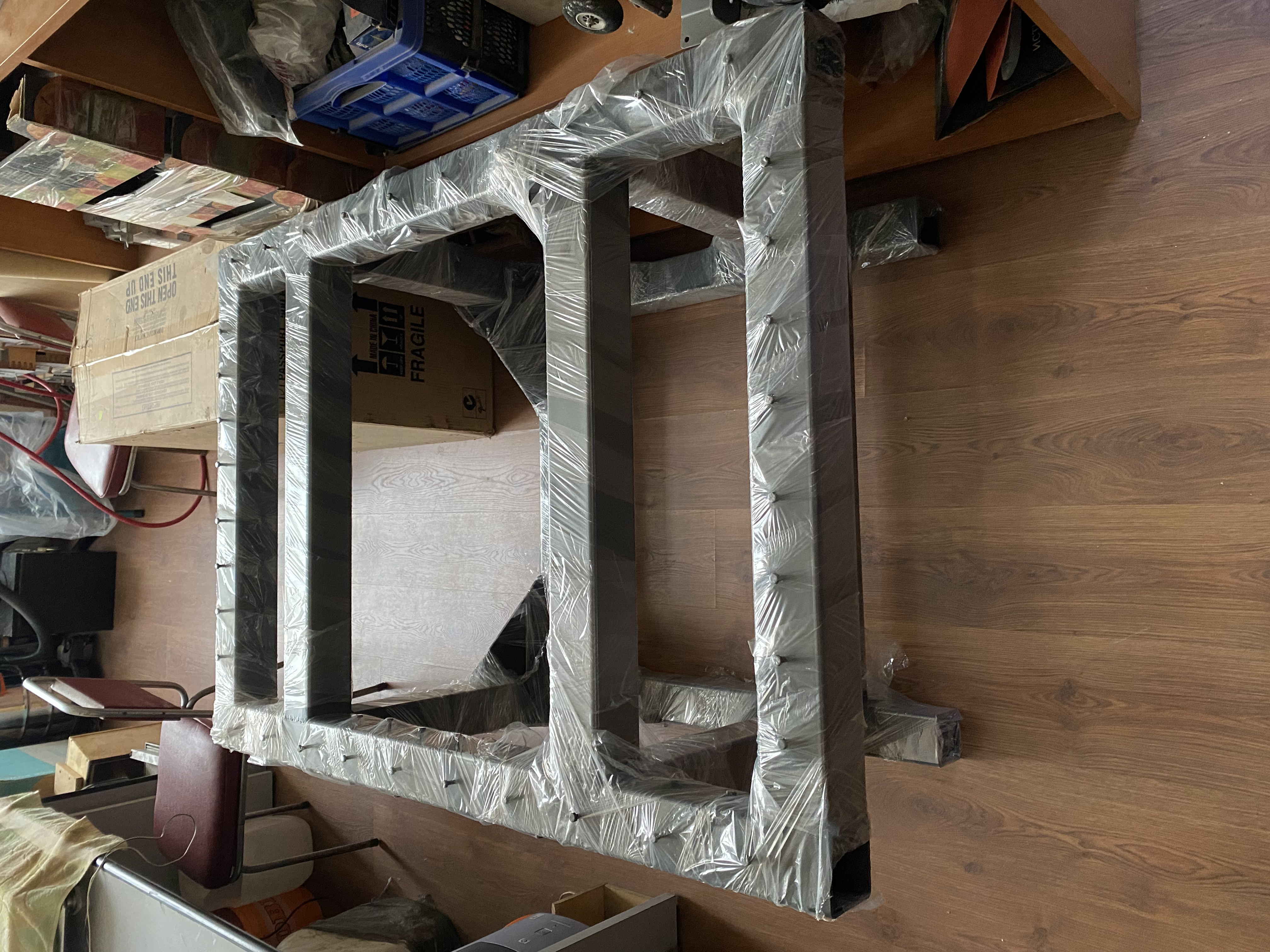

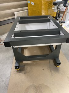

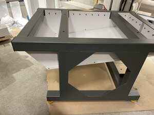

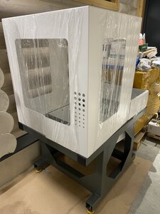

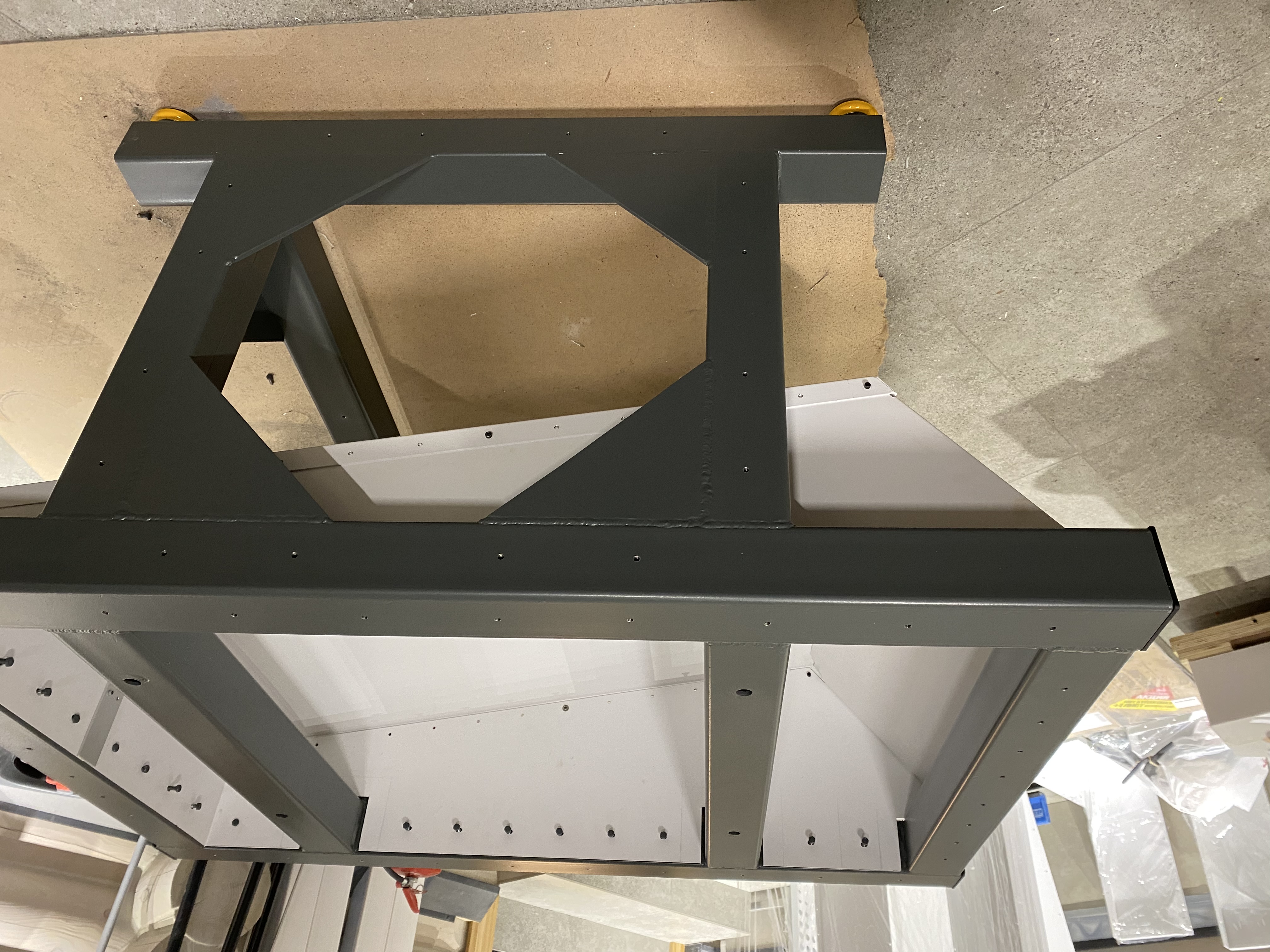

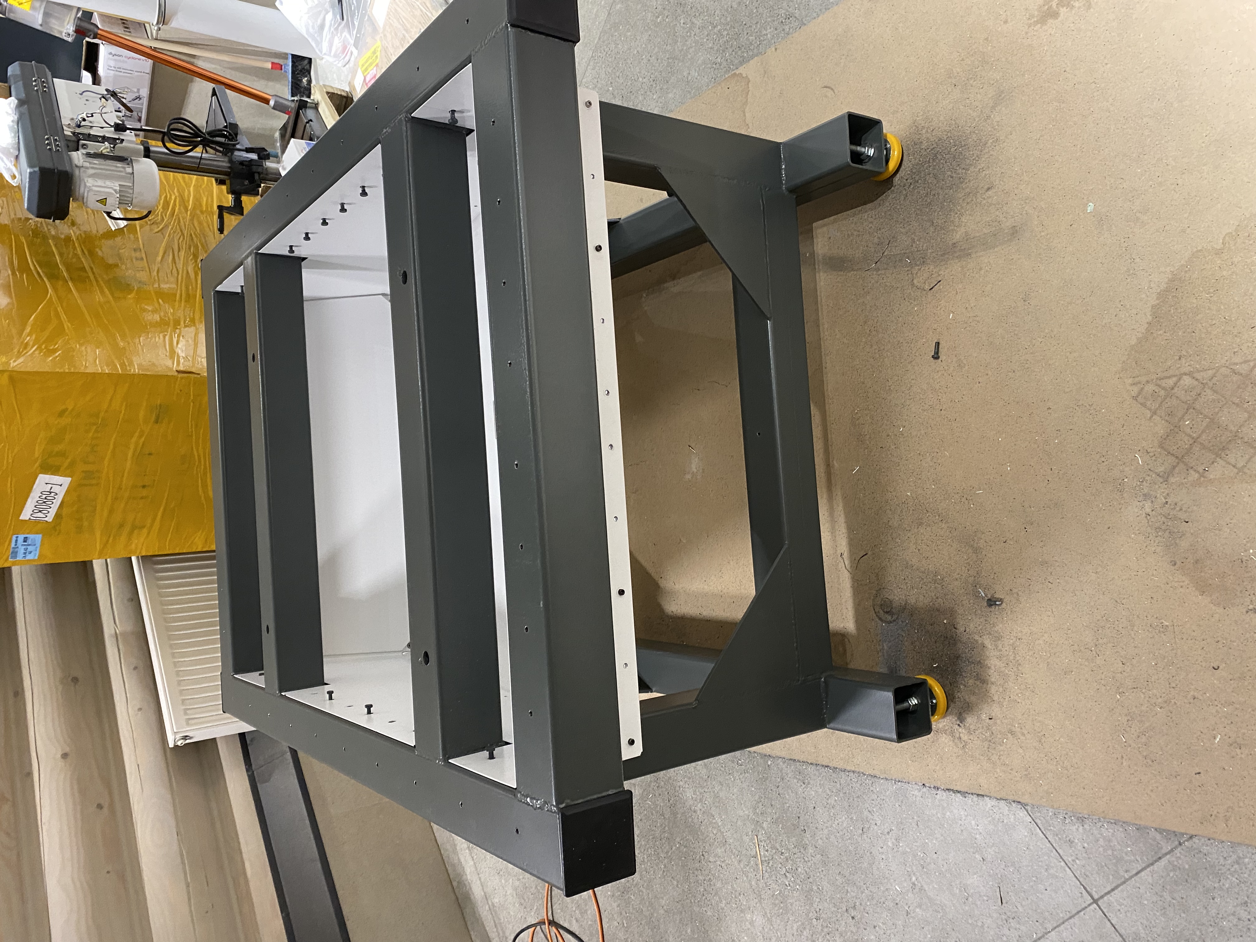

Строю потихоньку. Поддон смонтировал, ща кабинет примерю и буду станок поднимать. Ящик с электрикой тоже почти готов.
