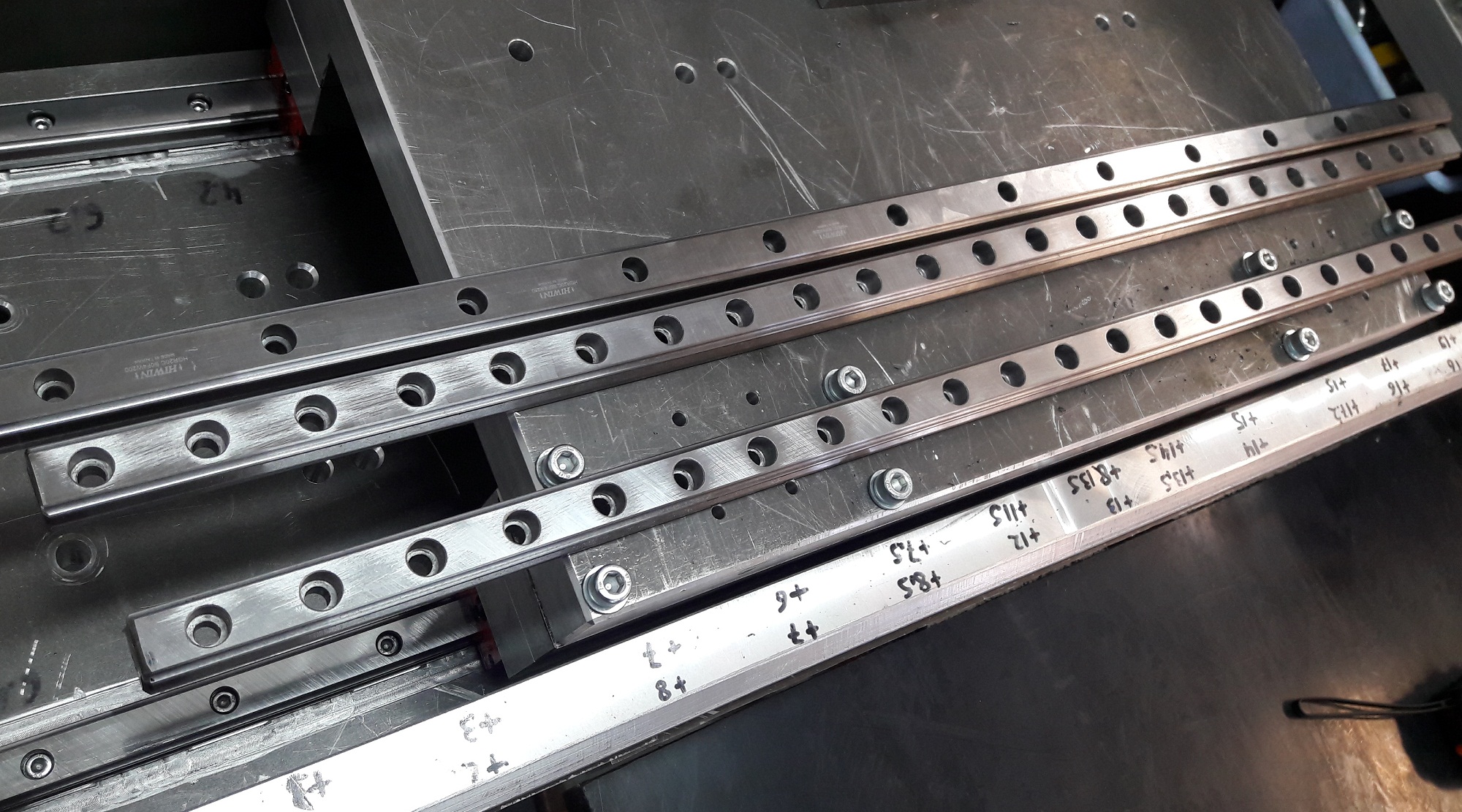

Ок а базы под рельсы? Я пока вижу необработанный массив. Сколько обошёлся если не секрет?

У вас в станке изначально заложена ошибка в двух местах. К колонне сзади приварите еще один лист, чтобы получилась труба. Под шпиндель варите коробку, а не 2 вот этих дохлых хомутика.
Mamont
Сообщения: 2005
Репутация: 391
Настоящее имя: Виталий
Откуда: РБ Минск
Re: Фрезер "Измельчитель" 850*380*350
Сообщение Mamont »
В каретке Z меня смущает не кронштейны (сварные стальные или болтовые из 35мм люминия) а крепление рельс к колонне.
По сути все это счастье висит на 4 винтах М5 . А вылет оси шпинделя достаточно большой - 345мм
Сообщение nik0 »
Поменяй на 25 рельсы, будет 4 винта на 6 мм.
Mamont
Сообщения: 2005
Репутация: 391
Откуда: РБ Минск
Сообщение Mamont »
Предложение заманчивое. Только не hg25, а rg20 (роликовые). Там шаг винтов в 2 раза чаще. И присоеденительные размеры совпадают, кроме
того она что на 4мм выше.
2* (5-0.8)^2 >(6-1)^2 площадь сечения 2 винтов М5 больше чем у одного М6

Mamont
Сообщения: 2005
Репутация: 391
Откуда: РБ Минск
Сообщение Mamont »
Рельсы куплены и приехали. Но каретки еще нет (обещали на конец фефраля). Может еще передумаю.
Сообщение Mamont »
Мы посовещались и решили сделать ход лошадью. Насверлить в имеющейся рельсе отверстий в 2 раза чаще. И под резьбу М6
Сообщение копол »
Рельса каленая поди
Сообщение Mamont »
Рельса с поверхностной закалкой, глубина 2-3 мм. На невысоких оборотах просверлил и расточил под винты М6.
Отверстие 7мм, 11 под головку винта
Сообщение nik0 »
Теперь заглушки подбирать под 11 мм.
Сообщение nik0 »
Или от 25-х подойдут?
Сообщение Mamont »
Пипки должны подойти от 25 рельс, если по высоте они менее 3мм. Иначе придется напилить полсотни заглушек

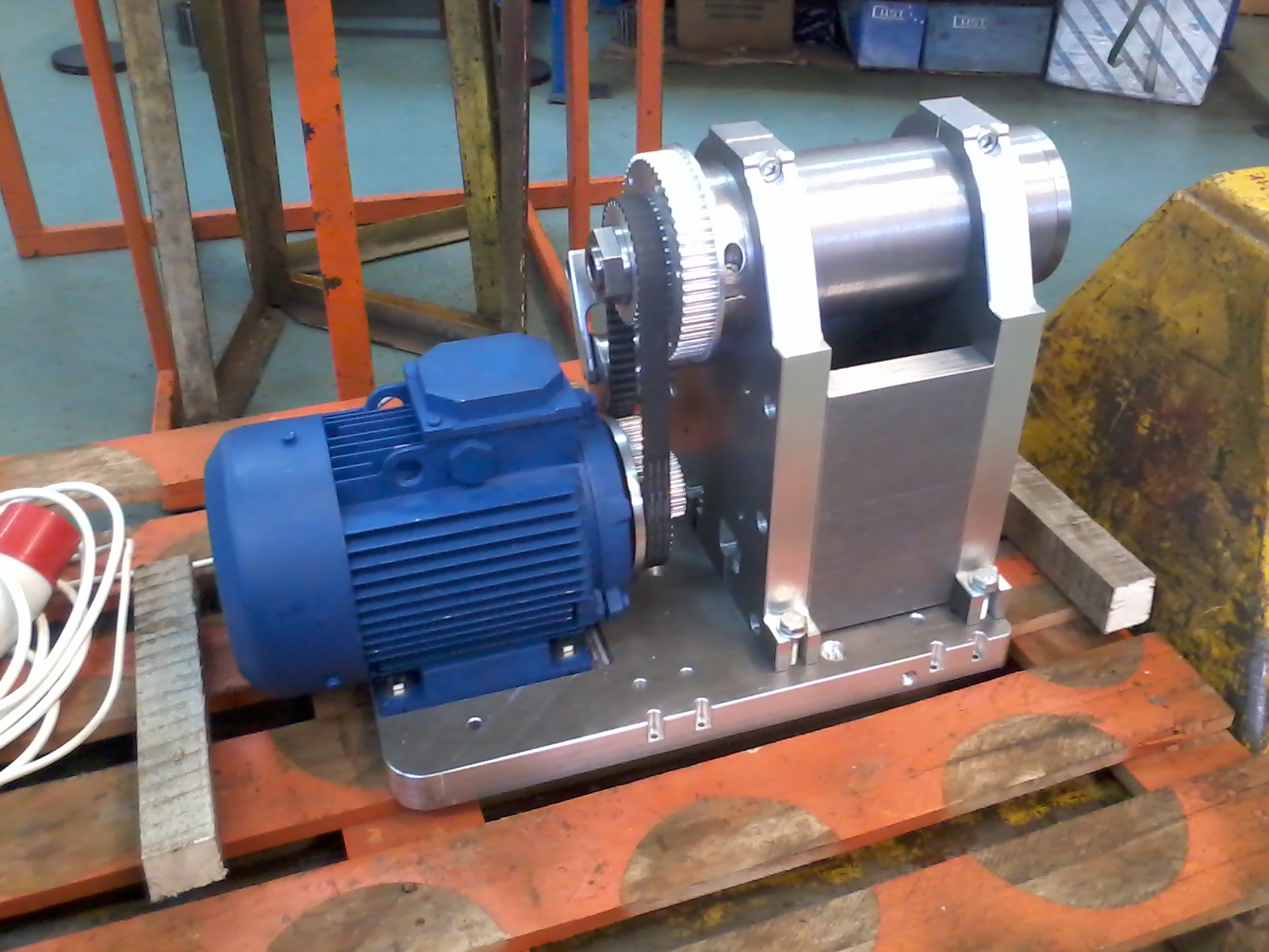

Сообщение Mamont »
Плита каретки со шпинделем и моторчиком.
Подшипники (3211 и 6208) в шпинделе до 3к оборотов греются приемлемо, 70-80 градусов
Противовес каретки надо расчитывать на ~60кг
Фото0457.jpg (4075 просмотров) <a class='original' href='./download/file.php?id=206453&sid=53d5a57c381fef55b1d30aa21c4c5008&mode=view' target=_blank>Загрузить оригинал (397.93 КБ)</a>
Сообщение mikehv »
шпиндель бы нормальный конечно. А так то хорошо

копол
Сообщения: 190
Зарегистрирован: 19 янв 2018, 22:57
Репутация: 3
Настоящее имя: саша
Сообщение копол »
А почему противовес а не пневмораспор? Этот шпиндель это чья-то пиноль?
