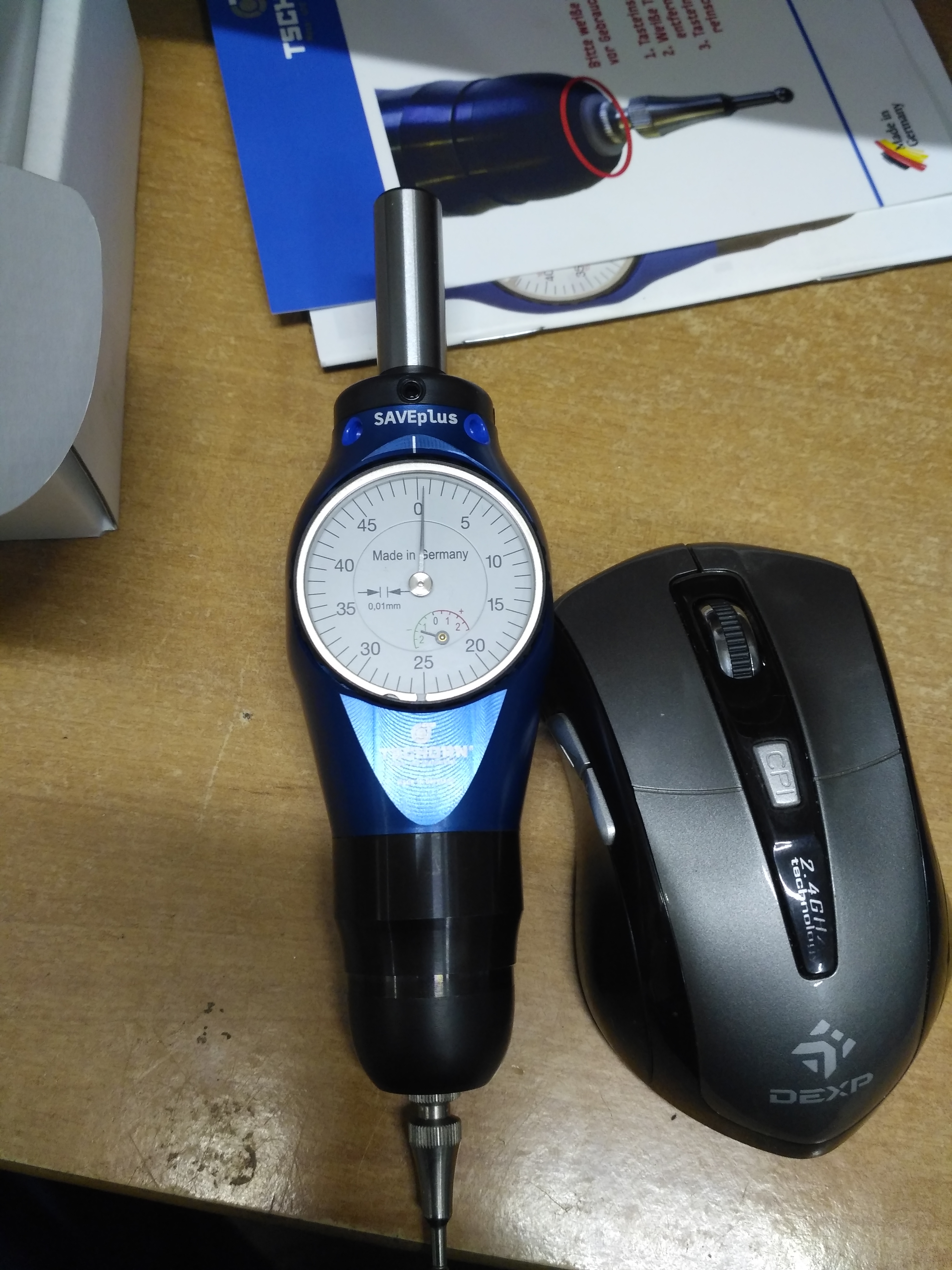

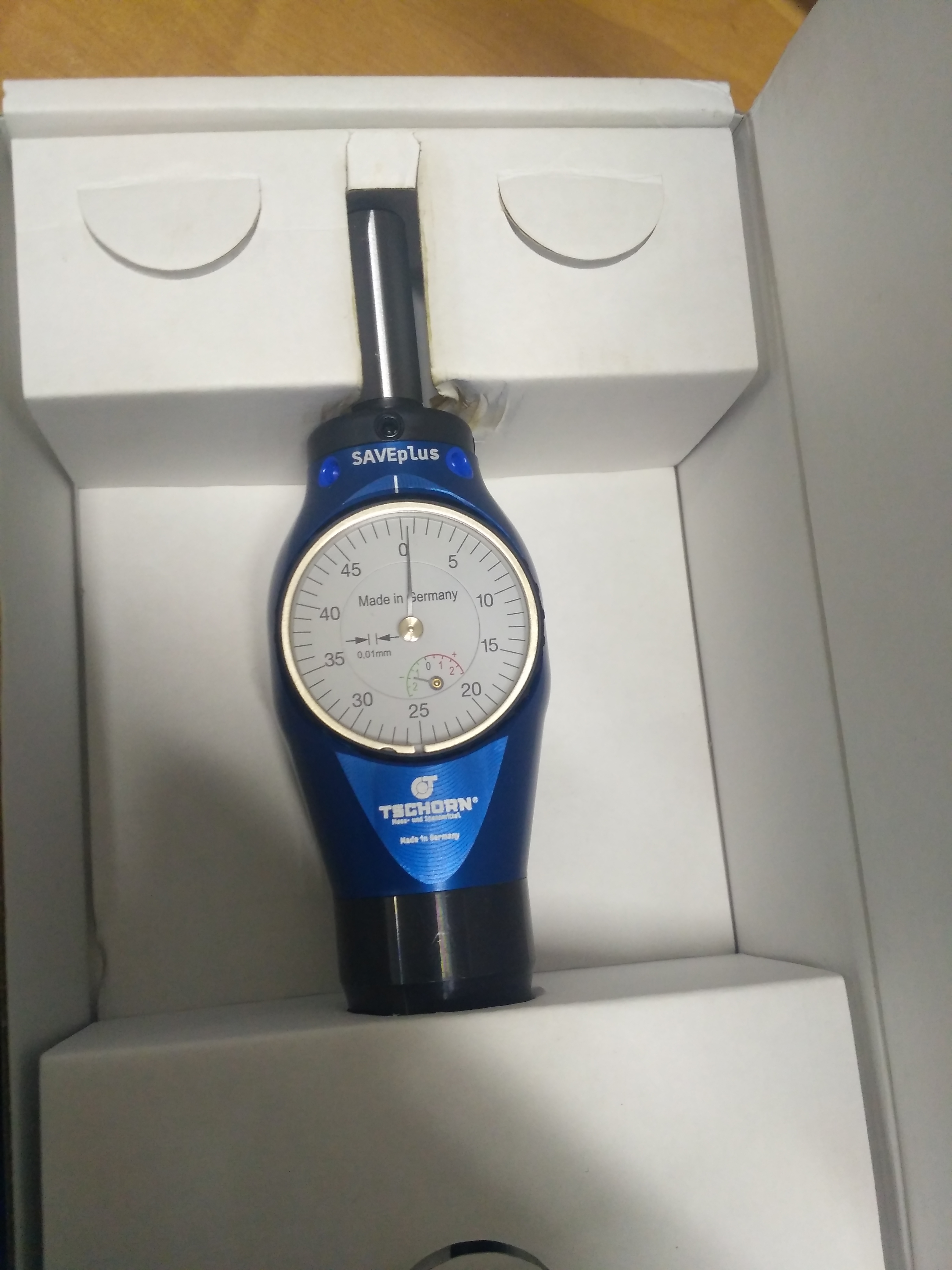

Текущая загрузка так и не позволила поставить станок на неопределенное время для замены стойки. Фанук работает безотказно, но с присущими старому железу ограничениями.
По модернизации теперь точно решил апгрейдиться на Linux cnc. Скорее всего поставлю линейки. Думаю, что месяца через два начну.
Так как стойка старая и ренишоу не подцепишь, решил прикупить аналоговый 3D Taster. Теперь еще и прошивная эрозия появилась, а там без него тоже печально.
Штука достаточно качественная. Мне понравилась.

Есть такой и чтото он мне ненравится. Поскольку он оч длинный то хорошо умножает биение цанги. Самые нормальные Haimer они короткие а щуп длинный.

Так а зачем цанга? Я в оправку SK40 поставил, обкатал и всё. доставать из нее не собираюсь. Повторяемость установки оправки в шпиндель отличная.
