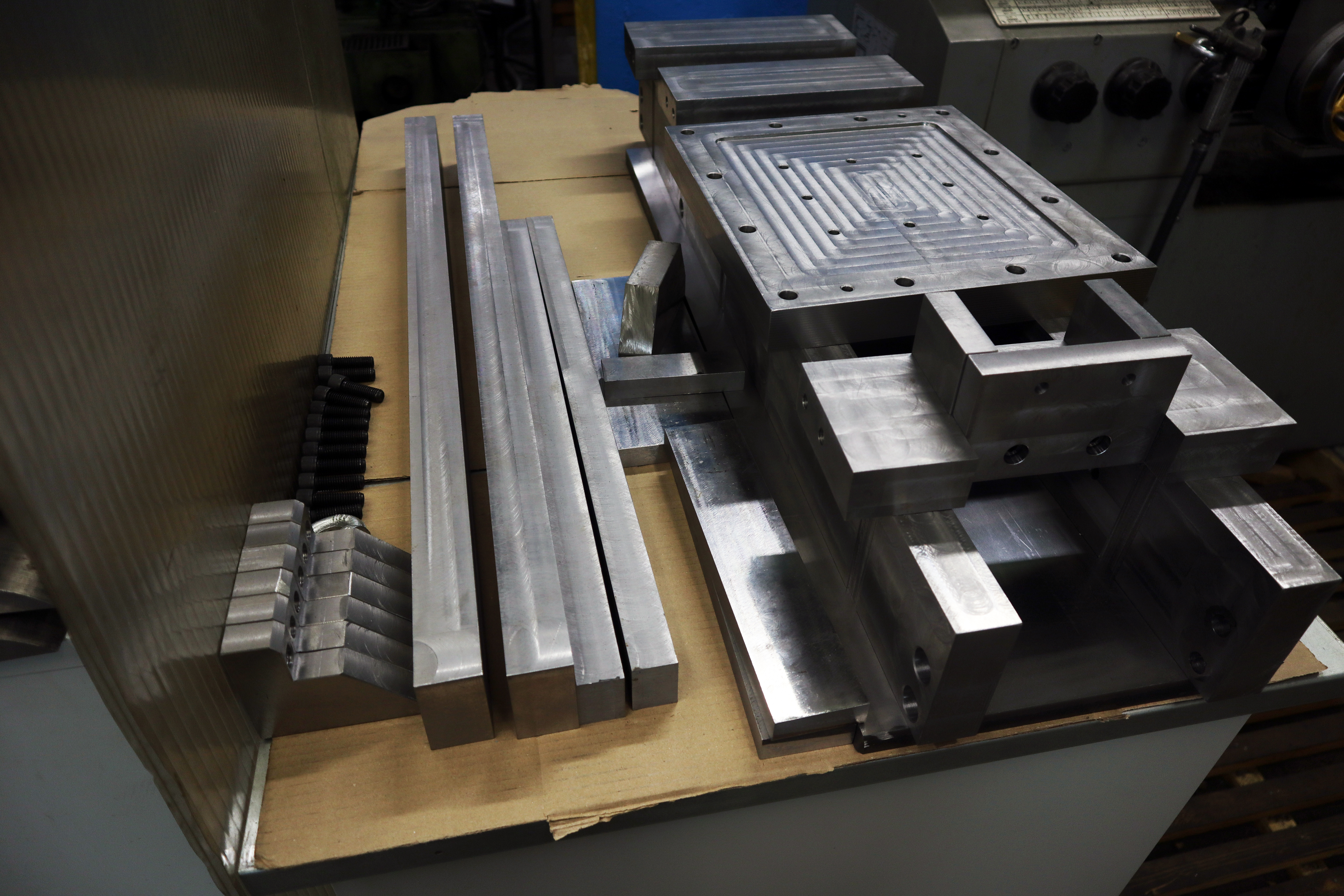

Выкладываю актуальное состояние заготовок :eat:
IMG_2811.JPG (8589 просмотров) <a class='original' href='./download/file.php?id=195167&mode=view' target=_blank>Загрузить оригинал (11.74 МБ)</a>
IMG_2812.JPG (8589 просмотров) <a class='original' href='./download/file.php?id=195168&mode=view' target=_blank>Загрузить оригинал (12.3 МБ)</a>
IMG_2813.JPG (8589 просмотров) <a class='original' href='./download/file.php?id=195169&mode=view' target=_blank>Загрузить оригинал (11.04 МБ)</a>
