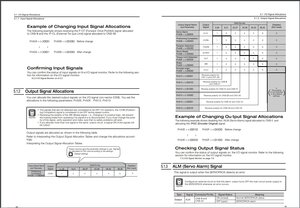

Re: Японец BROTHER TC-225 1989 г.в.
На сервах инвертировать сигнал можно, к стойке есть релейная плата, по входам и выходам вроде есть все и я даже тут выкладывал ссыль на разные виды доков.
Да, оказалось, что можно не только инвертировать сигналы, но даже переназначить на другие пины разъема. Но все равно надежнее, когда тревога НЗ контакт, тогда при любой непонятной ситуации стойка все остановит. Оптопара сгорит, провод оборвется и т.п., все сразу выпадет в ошибку.

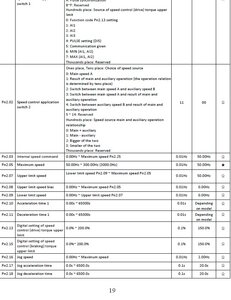

Не могу дать ума шпиндельной серве. Не понял как выставить макс. обороты. На первом станке был параметр, в котором просто пишешь нужные обороты и все, а здесь параметр в герцах. На движке на шильде указано 52.6 Hz 1500 об-мин. Если я хочу работать макс. на 6000 об/мин мне в параметр надо вбить 210,4 Гц? Вписал 250 Гц, ничего не изменилось, максимум набирает до 50 Гц и все. Кусок мануала с параметрами и сам мануал прикрепил.
Upper limit speed тоже поменял?
Ничего не понял, но теперь стал набирать до 210 Гц, как и положено. Просто все параметры перевыставил. Ощущение, что он не с первого раза понимает.
