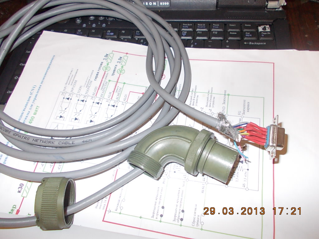

Сообщения: 34042
nik1 писал(а):Мля, на Зет серву кабель короткий, придется наращивать
лучше наверно новый сделать цельный
Сообщения: 8408
нету такого , там кажись 14 или 15 жил
народ вроде берет от монитора , кажись там даже чуть больше жил
Сообщения: 34042
nik1 писал(а):нету такого , там кажись 14 или 15 жил
Зачем энкодеру 15 жил :thinking: У тебя что абсолютный :wtf:
Вчера спаял кабель под энкоедр для Яскавы 5 метров. Разъем DB9 все контакты заняты, но их хватает + еще 3 провода свободны.
Могу адрес сказать где в нашем городе такой кабель продают :hehehe:
DSCN1403.JPG (3732 просмотра) <a class='original' href='./download/file.php?id=13350&mode=view' target=_blank>Загрузить оригинал (213.66 КБ)</a>
Сообщения: 8408
Хех, 4 жилы в япошках, у китов около 14
Энкодер обычный, инкрементальный

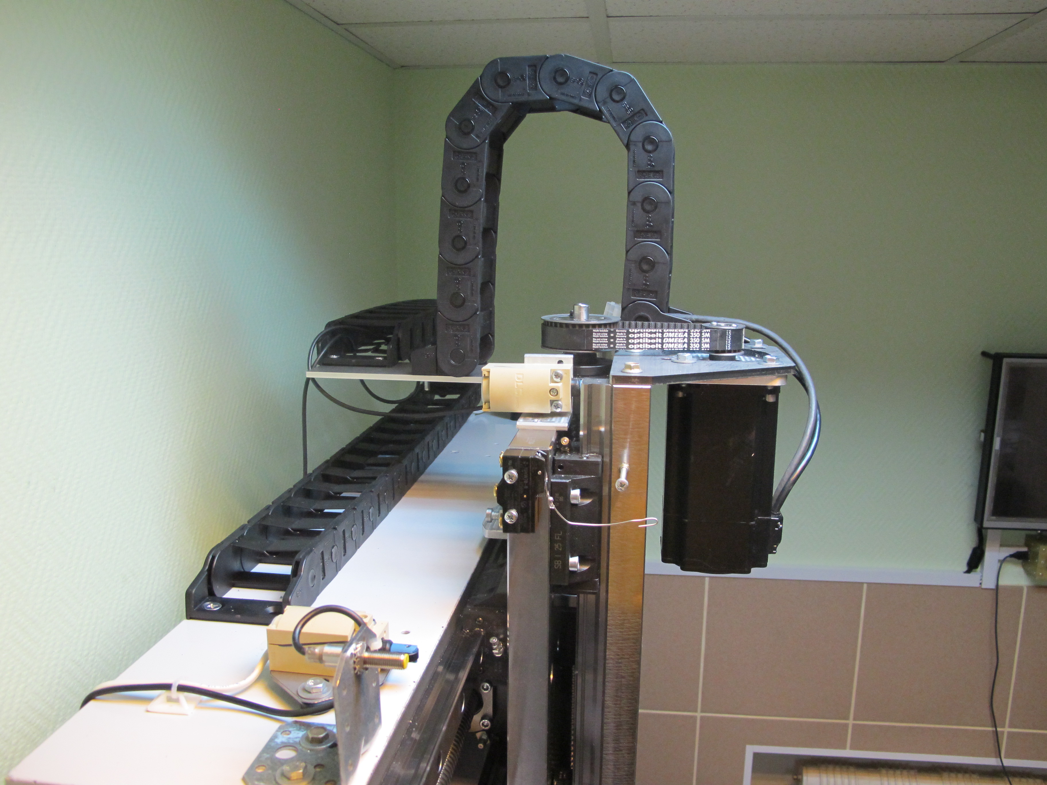

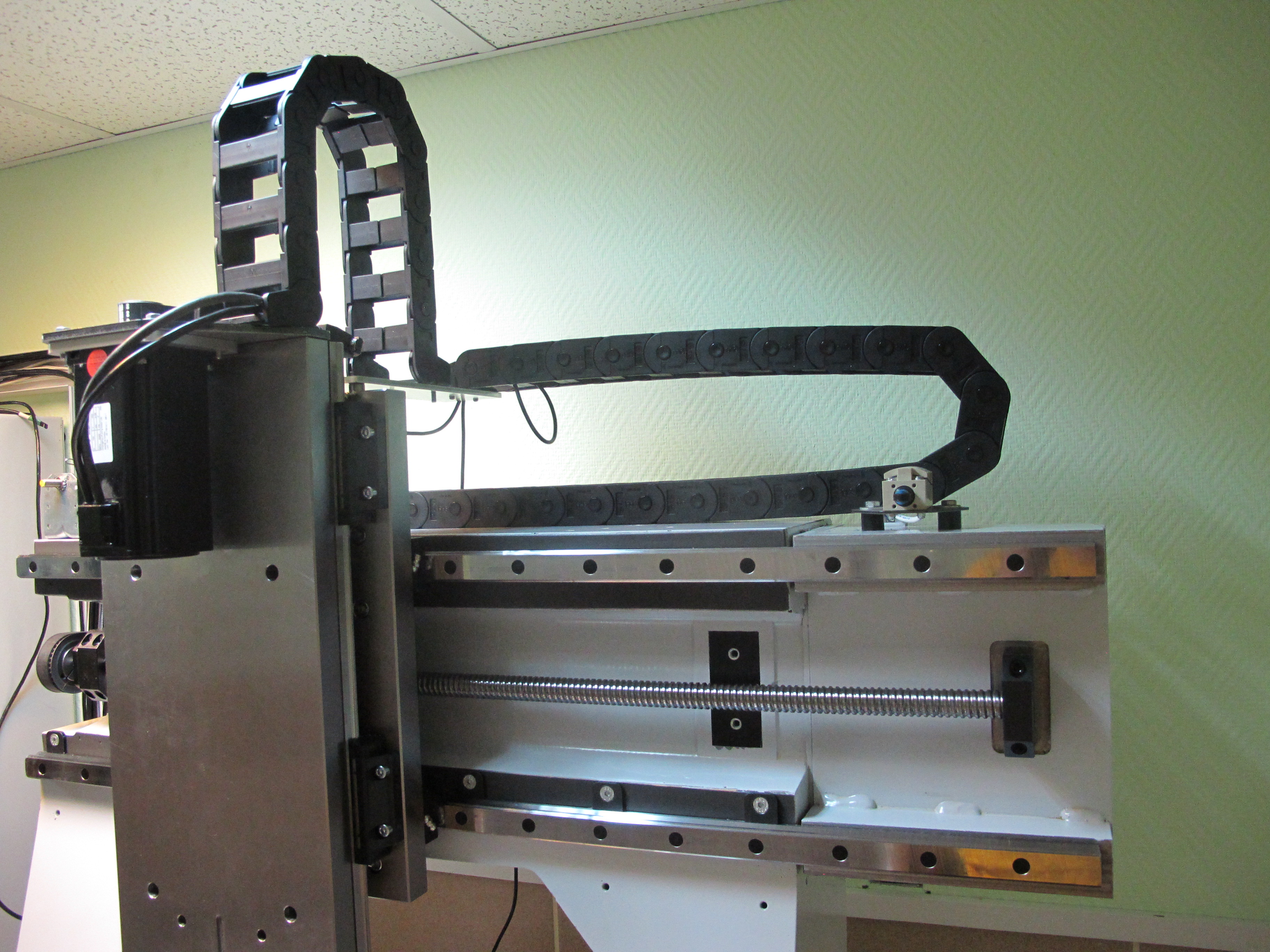

Сообщения: 8408
Поставил гибкие кабельканалы
Завтра наращу провод для сервы и подключу, её и датчики.
Ну а там и шпиндель надо будет подключать, та ещё зетеваха
IMG_0027[1].JPG (3697 просмотров) <a class='original' href='./download/file.php?id=13354&mode=view' target=_blank>Загрузить оригинал (1.88 МБ)</a>
IMG_0028[1].JPG (3697 просмотров) <a class='original' href='./download/file.php?id=13355&mode=view' target=_blank>Загрузить оригинал (2.41 МБ)</a>
Сообщения: 34042
nik1, у тебя получается серва оси Z на платформе Z катается?
Сообщения: 8408
Ну да, вместе со шпинделем и катается.
