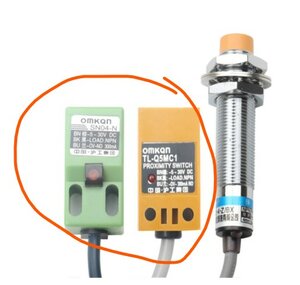

Подскажите лучше, подойдут ли 4мм или м5 индукционные датчики проближения отсюда https://a.aliexpress.com/_A36hFR ?
Написано, что дистанция обнаружения 1мм, но с немагнитными металлами может быть меньше. Если взять их - крепить напротив малые стальные пластинки, или оставлять as is?
И для нашего контроллера стандартного pnp или npn? Нормальнозамкнутый, или нормальноразомкнутый?
Я так понимаю, мне под мои задачи нужны 3 штуки - на крайнее положение стола, горизонтальной и вертикальной оси шпинделя?
Задача - попадать текстом в подготовленные поля на заготовке, которая крепится на столе всегда в одних координатах без предварительной настройки станка перед работой, а при окончании выполнения задания - убирать шпиндель вверх и выдвигать стол для удобства смены заготовки.

Тогда уж лучше в таком форм-факторе, они компактнее:
Снимок экрана 2021-10-12 101306.jpg (1916 просмотров) <a class='original' href='./download/file.php?id=198850&sid=fcfc32652fe6e4bab15a62ff5d30a426&mode=view' target=_blank>Загрузить оригинал (38.04 КБ)</a>
повторяемость у них одинаковая - до 0,3мм.
ставятся сбоку на проходе.
