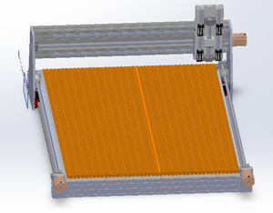

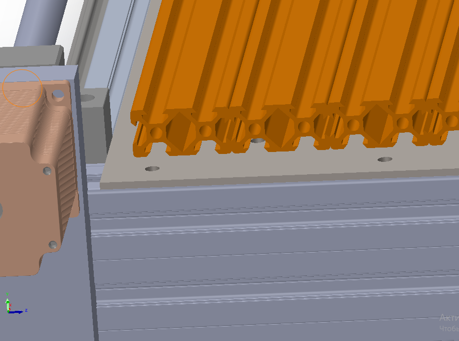

Собираю ЧПУ. Рама из алюминиевого профиля 60х90 размером 1000ммх1120мм. Внутри рамы еще три профиля 60х90, получается под столом. Хочу обрабатывать люминий. Сейчас встал выбор стола. Если покупать специальный, то он в районе 24к выйдет. А если заменить на профиль 20х80, то в два раза дешевле. Что думаете? Пойдет такая замена? Или лучше сразу нормальный профиль взять?

Manumar писал(а): если заменить на профиль 20х80, то в два раза дешевле
20мм тонковат для такого стола

xvovanx писал(а): 09 сен 2021, 09:03 20мм тонковат для такого стола
Там три подкладки еще из профиля 60х90 на расстоянии примерно 25-30 см друг от друга. Т.е. провисания как такового не будет. Более того если что можно усилить если что, положив что-то вроде плиты металла или люминия. Я так понимаю одна из функций стола это удержание заготовки во время фрезеровки, т.е. крепление заготовки в пазах стола. Удержат ли они? или почаще ставить можно крепежи

Manumar писал(а): Пойдет такая замена
Пойдет, если на ребро ставить и соединять между собой, иначе усилие от врезания фрезы будет больше жесткости станка, и придется резать по 0,01мм

Alex_kh писал(а): 09 сен 2021, 15:17 Пойдет, если на ребро ставить и соединять между собой, иначе усилие от врезания фрезы будет больше жесткости станка, и придется резать по 0,01мм
Т.Е. ПРОФИЛЬ 20Х80 класть на ребро? :) да ну нафиг. рама же итак будет крепкая? плюс я думаю понизу рамы сплошниковым листом стянуть все для придания большей жесткости. Стол разве служит для придания жесткости? В какой-то степени да, но основная функция это удержание детали. Или я что-то путаю... Может есть какой-нибудь ресурс, где на доступном языке будет описано что к чему) Тяжело искать информацию если не знаешь о чем вообще хочешь знать.

Manumar писал(а): Или я что-то путаю... Может есть какой-нибудь ресурс, где на доступном языке будет описано что к чему)
Сопромат. Система СПИД.
Если для врезания фрезы в алюминий требуется 10 ньютон, а для отгиба стола+портала+фрезы 5 ньютон, то что деформируется раньше деталь или станок? Цифры для примера.
Посмотрите станки на форуме: в поиске наберите "открытые проекты".
Под алюминий все мелкие, 200*300, 400*600 максимум, если их рабочее поле увеличить по площади в 4 раза, то жесткость упадет в 16 (или 32> раза (в три часа ночи мозг спит непомню).
Это не я сноб, это физика зануда. У меня вон лазер полтора метра на метр квадратной трубы трубы 40*40*3 на скоростях более 2м/мин гравировку из шрифта Arial делает рукописной, и выглядит при этом медузой, так он лазер, у него нагрузки нет.
Лист снизу поможет, но лучше сверху лист фанеры 20мм пока станок на профиль заработает, по-моему так жестче. В любом случае эскиз давайте

Спасибо, добрый человек! И сверху и снизу поставлю листы, снизу лист металла 3 мм. Может больше. Надеюсь знакомый подгонит :) жесткости должно придать будь здоров. А по столу все таки думаю. какой туда поставить никак не пойму

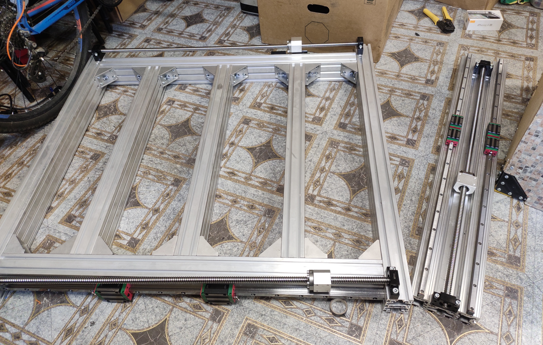

"фото" станка ) на всякий случай
1.PNG (33376 просмотров) <a class='original' href='./download/file.php?id=198038&mode=view' target=_blank>Загрузить оригинал (103.64 КБ)</a>
2.PNG (33376 просмотров) <a class='original' href='./download/file.php?id=198039&mode=view' target=_blank>Загрузить оригинал (118.5 КБ)</a>
3.PNG (33376 просмотров) <a class='original' href='./download/file.php?id=198040&mode=view' target=_blank>Загрузить оригинал (219.88 КБ)</a>
4.PNG (33376 просмотров) <a class='original' href='./download/file.php?id=198041&mode=view' target=_blank>Загрузить оригинал (147.09 КБ)</a>

Сообщение Alex_kh »
Manumar писал(а): снизу лист металла 3 мм. Может больше. Надеюсь знакомый подгонит жесткости должно придать будь здоров.
"КРОСИВОЕ" (с)
Надеюсь листы "люминия"? :) Дабы тепловые деформации станок не гнули.
А то ровная сталь на металлобазах от 10мм начинается, либо декоративный нерж - он кажется ровный..
Осталось дождаться комментариев тех, кто пробовал такую идею.
Но!
На стойках нужны усилители-косынки. Перпендикулярные стойкам - говорят сильно добавляет жесткости (но тут я как бы в "танке" - у меня портал чугуниевый, сечением 150*150мм, у меня гнутся только фрезы).
Хотя бы в проекте заложите возможность их установки и места под них, чтобы потом не разбирать станок

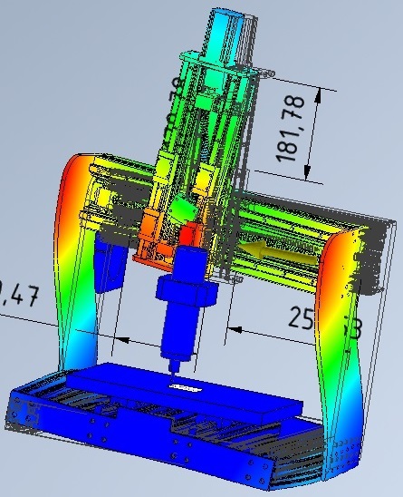

Сообщения: 3776
Re: Стол из профиля
Manumar писал(а): 16 сен 2021, 08:10
Alex_kh писал(а): Но!
Не совсем понял на каких стойках?
Чтобы боковины (стойки) портала не гнулись и не вибрировали/резонировали в процессе работы вот так как на рисунке, их с боков с наружи желательно усилить уголками/профилями/косынками на ребро.

Сообщение iMaks-RS »
xvovanx писал(а): с наружи желательно усилить уголками/профилями/косынками на ребро.
"Топоры" ставь, уже посчитали неоднокрано.. рекомендую посмотреь канал "САПРобасни".. так был тест в Ansys. Можешь прикинуть что и как

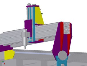

Вот, красненькие, на вертикальной стойке. (Взял первое попавшееся изображение на форуме)

Сообщение Manumar »
Спасибо люди добрые, думал про них тоже. Если просто приварю полосу стальную все хорошо будет. Кстати, а тут нет на форуме проекта станка? по которому можно было бы делать?

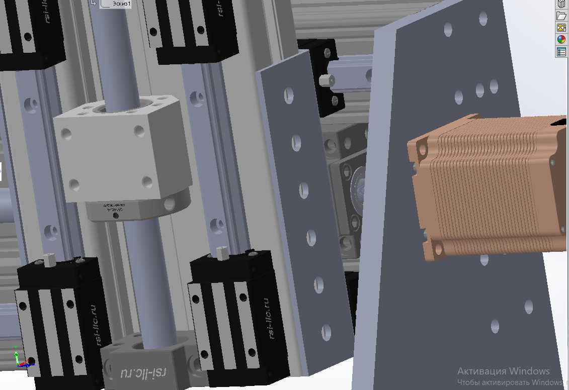

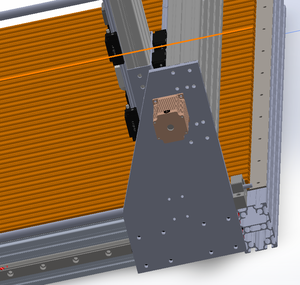

Сообщение Mixer777 »
Можно увидеть фото оси Z, очень интересно выглядит профиль на швеллере, собираю станок на подобном профиле, но поменьше, Z сделал пока обратную (переходная пластина с обоих сторон каретки), в поиске подходящего варианта.

Сообщение Alex_kh »
Manumar писал(а): Кстати, а тут нет на форуме проекта станка? по которому можно было бы делать?
Поиск по форуму "открытый проект".
Manumar писал(а): Если просто приварю полосу стальную все хорошо будет
Будет, но до момента измерения результата, так как поведет стойку пропеллером. Поэтому либо с отжигом и дорогой обработкой либо "болты наше все". Можно конечно зафиксировать в стапель, нагреть перед сваркой и сварить по рассчитанному техпроцессу, но цена ...
