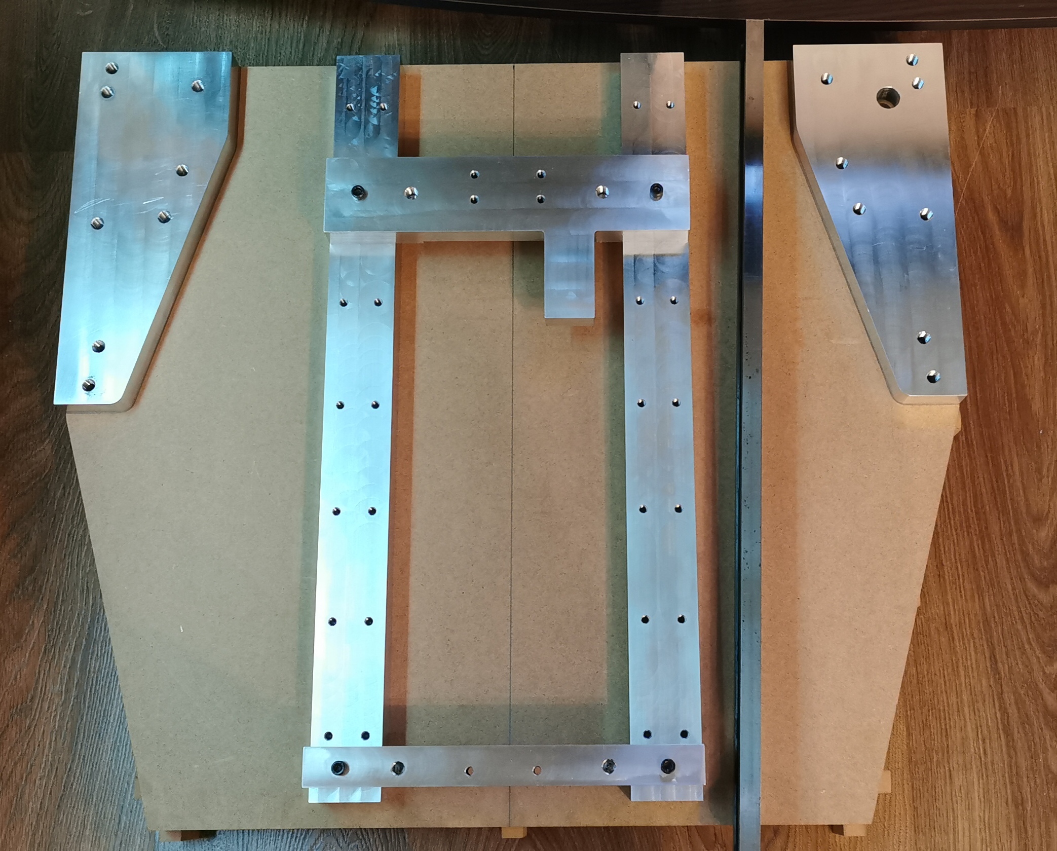

Пока нет. Но процесс идет. Немного закладных напилил. Куча отверстий с резьбами. Покроил МДФ на опалубку. Нужно в кучу все собирать. Планирую в январе-феврале отлить.

Особенно ждём видео заливки опалубки бетоном, простое и практичные видео... как закладные заложены перед заливкой, как заливка осуществляется, какая вибрация... интересно посмотреть.

Пробовал программу G-Code Ripper. Так, как на теперешнем бобре рельсы особо не выставлял ибо заточено все было под деревяшки, а бетонную "чушку" хочу под свой портал затянуть и обработать под рельсы и прочее на нем, то попробовал сею программу для коррекции кривизны. Если присмотреться, то видна обработка плоскостей с изменением по Z. По факту ставлю линейку на таким образом обработанную плоскость и наблюдаю полное прилегание, чего не мог гарантировать ранее.
