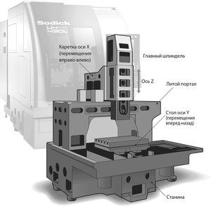

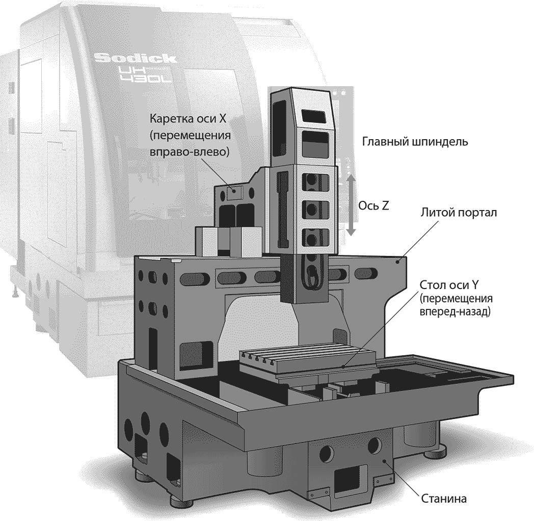

"рисую" себе портальный на досуге с порталом 1250-1300 (ход) и как-то меня вес его не радует - 400*400 (лучше 600*600) балка собранная в трубу из нескольких листов сталюки 20мм в тонну "не влазит", была мысль на шип-паз и винты предварительно собрать, а потом варить из 09г2с, меньше нельзя Макс Фрезерюга ругаться будет :bender:
Для скоростной обработки можно и трубу 200*200, а для силовой я думаю ещё и бетон заливать придется: итого думаю как перепланировку сделать, чтоб кранбалку повесить 10 тонную
Alex_kh
Сообщения: 318
Репутация: 37
Откуда: Харьков
Re: Портальник 1600х1200х200 из стали
Сообщение Alex_kh »
Афтаев недавно ссылку на содик скидывал, там есть конструктив для сравнения рабочей площади и сечений (для подвижного стола, а для портала надо делать толще)
Вот: https://sodick.sodicom.biz/ru/hi-speed-milling/.
Ширина "портала" на картинке похожа на ширину стола (500мм) при пролёте 750мм!
